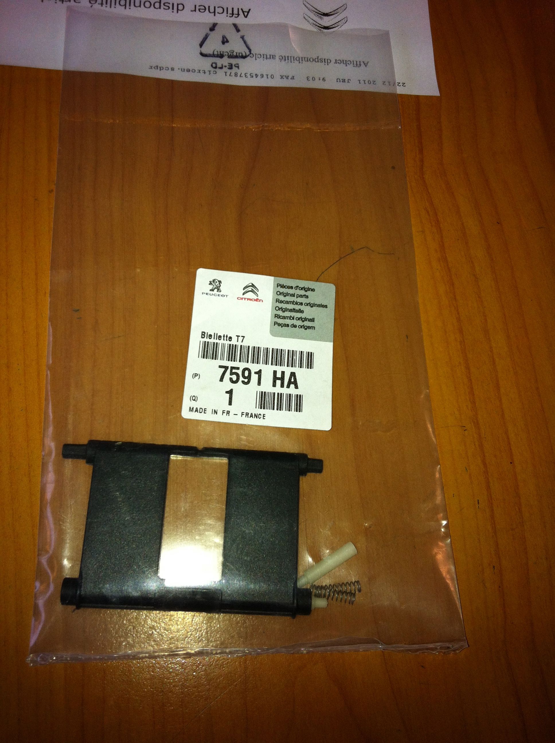

Messagede Ada79 » Jeu 22 Déc 11 15:21
Je viens de faire réparer mon accoudoir central chez Peugeot, ils ont utilisé le kit de réparation (disponible sur le catalogue constructeur). Cela ma couté 34,66€ pour le kit et 30€ pour l’installation. Pour aider ceux qui sont à la recherche du kit de réparation, je joins à mon message une photo.
Merci pour tous vos conseils, ils m’ont été très utiles !

Re: [Accoudoir] ce n'est qu'un aurevoir...
Messagede Ada79 » Jeu 05 Jan 12 01:30
Pour ma part j’ai effectué des longues recherches et je ne pense pas qu’il soit possible de commander directement la pièce en tant que privé. Avant de trouver un concessionnaire qui m’a proposé ce kit j’ai du en démarcher au moins six ou sept : la plus part me demandaient 220€ pour remplacer tout l’accoudoir en prétextant qu’ils ne pouvaient pas juste remplacer la pièce cassé.
Par contre connaissant la référence du kit « Biellette T7 – (p) 7591 HA – (q) 1 » vous pouvez demander à n’importe quel garage ou concessionnaire de vous la commander. Dans mon cas j'ai passé la commande par téléphone et elle a été livrée le matin suivant.

Messagede hoplayann » Jeu 21 Nov 13 19:19
J'ai aussi un problème d'accoudoir... intéressant ce post du coup avec la photo de la pièce en question :)
