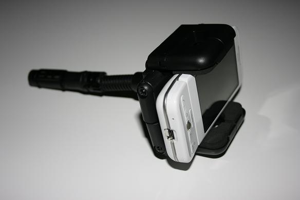

Suite à l'idée de Seb d'utiliser le parfumeur d'ambiance pour y glisser un socle pour téléphone, j'ai tenté de le faire, voici le résultat :

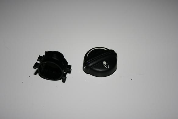

Il faut ensuite d éclipser le chapeau du parfumeur, il faut forcer un petit peu, j'ai mis environ 3 à 5 minutes pour le retirer proprement sans tout arracher :
Percer un trou, cela me servira à passer la tige en métal de mon socle dans le parfumeur :

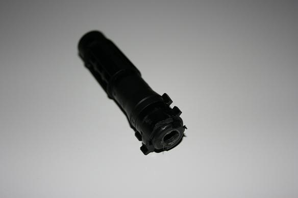

Cette étape est un peu chiante, il faut séparer en deux le chapeau du parfumeur. Il faut uniquement garder le clip qui vient bloquer le parfumeur dans son logement. Pour cela un petit coup de scie, même si c'est pas coupé droit c'est pas gênant pour la suite :

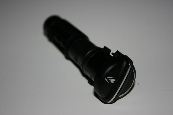

Une fois séparé, il faut coller le bout avec les clips sur la tige du parfumeur, sur son emplacement d'origine. J'ai utilisé du ni cou ni vis, de la glue fera l'affaire aussi :

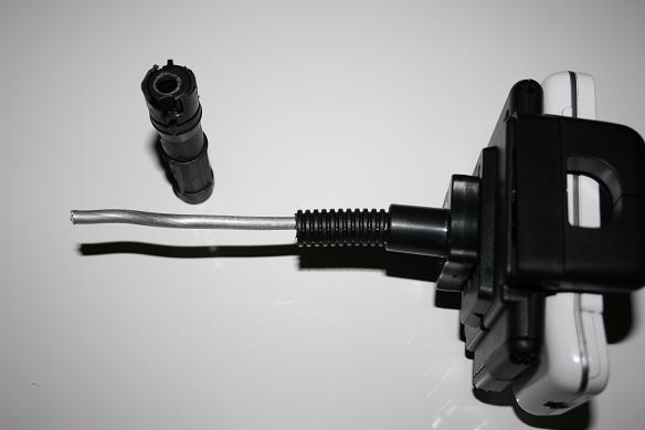

Voici mon socle acheté sur Ebay :
Je découpe le cache pour faire apparaitre la tige. J'ai coupé la tige était bien trop longue :

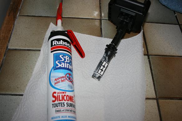

Ensuite, je remplis de silicone le parfumeur d'ambiance et y glisse ma tige. J'ai choisis le silicone car c'est très léger et cela colle bien, inconvénient laisser sécher au moins 4 à 5 jours :
Résultat une fois fixé :

Messagede Storme » Jeu 25 Fév 10 21:44
Excellent tuto :)

Messagede titou » Mer 03 Oct 12 19:28
pas besoin de forcer, il suffit de soulever légèrement les 2 ergos et de faire pivoter le support de la cartouche. voilà :)
