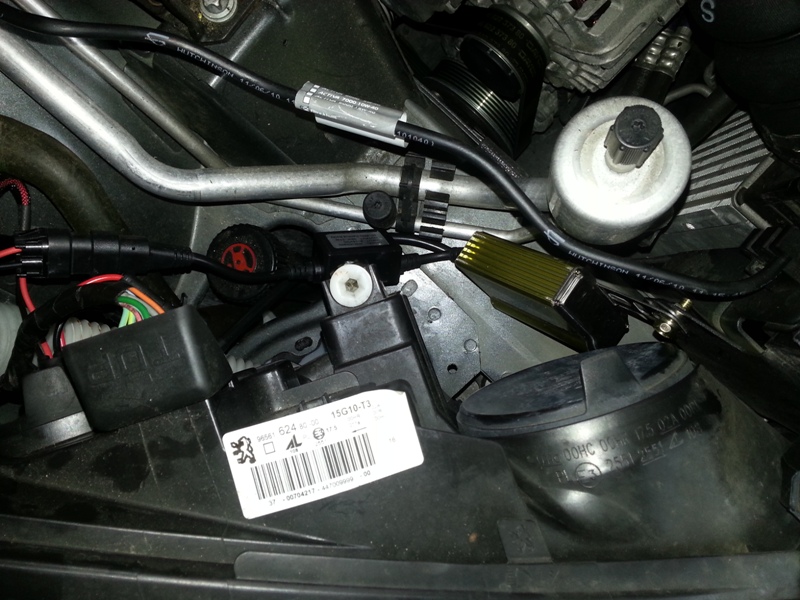

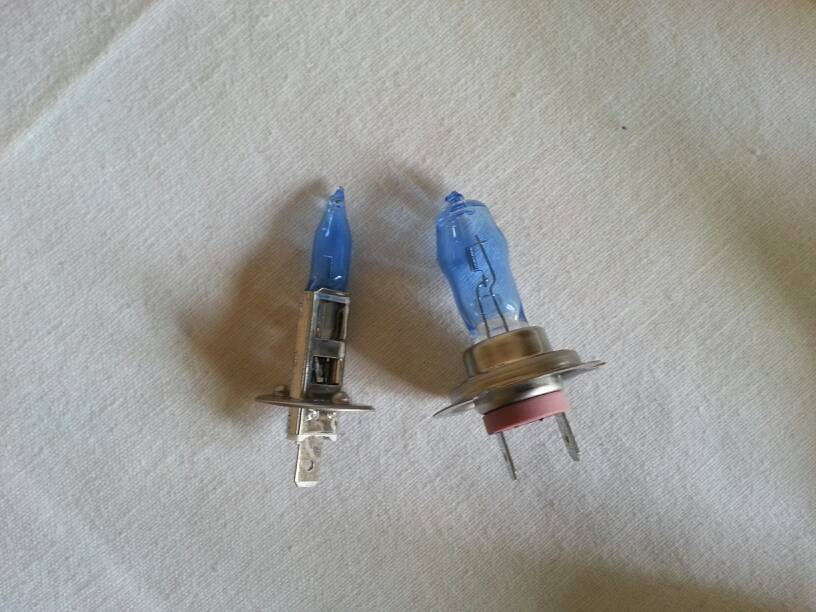

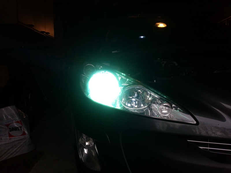

Comme promis voilà les photos de mon installation H7C 6000k de Véga :
Optique gauche : plus de place donc je commence par celle là :

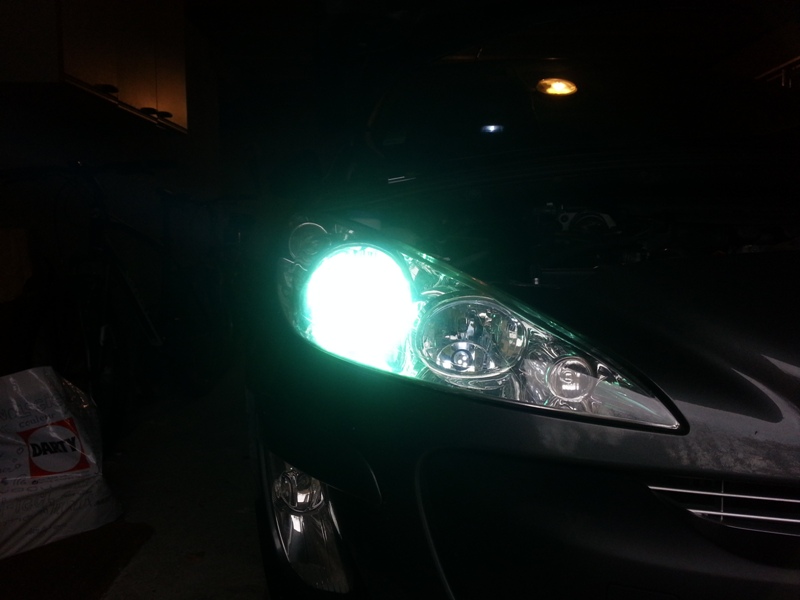

Ampoule à l'allumage :

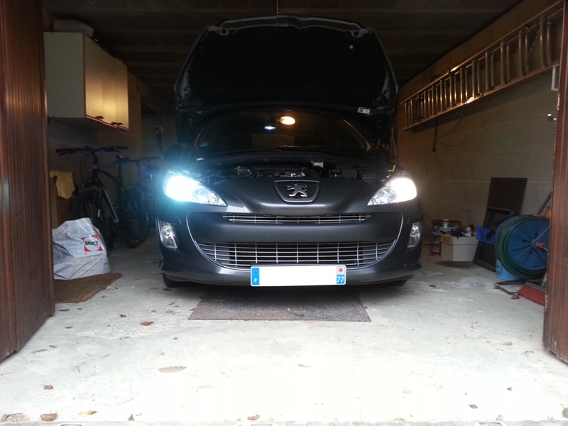

Xénon VS philips blue vision Xénon effect! Le choix est vite fait! :) (ampoule froide)

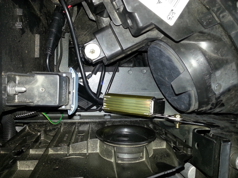

Optique droite : moins de place pour placer l'ampoule avec précaution mais ça se fait!

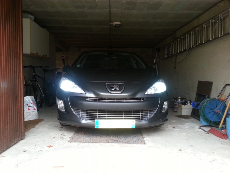

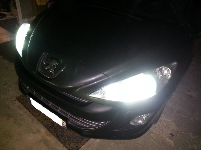

Résultat ampoules froides :
Résultat ampoules chaudes après 1 minute allumées :
Temps : 45 min en prenant son temps pour découper proprement les capuchons! ;) J'avoue j'ai perdu du temps pour admirer le résultat aussi entre deux! :)
Après quelques sorties l'éclairage est nickel, mais frustré avec les H1 donc je vais certainement les passer en xénons aussi! J'attendais les retours de LittleVince sur ces H1 MTEC mais à ce que j'ai pu lire le rendu n'est pas tip top...
Pour l'emplacement des H1 celui de LittleVince me plait bien et j'ai l'air d'avoir la place pour placer les balasts... Il me faut trouver du Velcro (Où?) et il reste plus qu'à commander! ça c'est une autre histoire... :)
J'attend donc la pose des H1 avant d'aller au CC pour le réglage! Que les automobilistes qui me croiseront me pardonnent! :)
