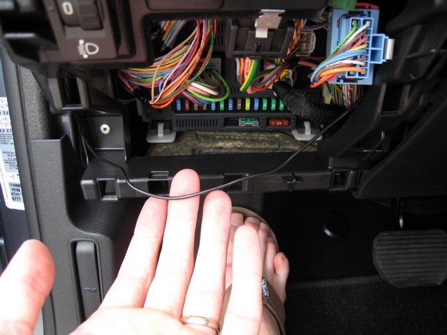

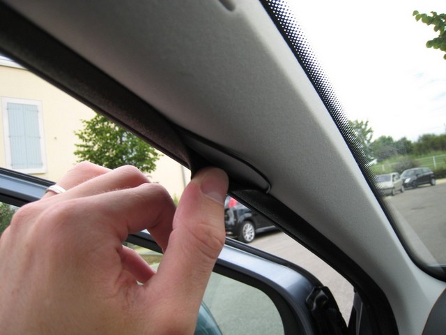

Je ne vois pas trop comment passer sous le tableau de bord afin d'atteindre un montant? il faut démonter?
2 caches sont à démonter, peut-être que ces 2 photos seront plus explicites.
- IMG_0278.jpg (85.16 Kio) Vu 10641 fois
- IMG_0279.jpg (67.27 Kio) Vu 10641 fois
