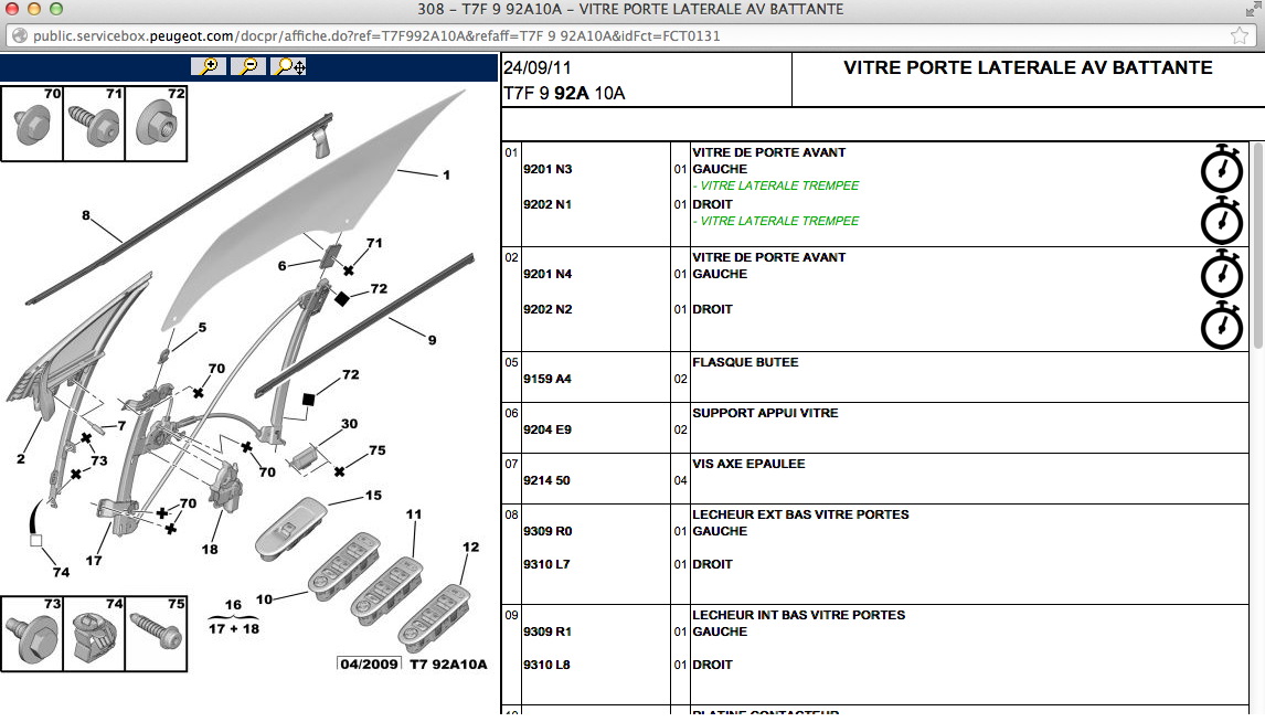

Hier en rentrant chez moi et en fermant ma vitre coté passager un joint rond d'une trentaine de cm est sortie par le bas de la vitre... Est ce que quelqu'un voit de quoi je parle et si jamais je posterais une photo tout a l'heure.

8| arraché carrément? il te manque rien dans l'ouverture de la vitre? Sinon il viendrai de la porte... Jamais demonté à l'arrière

Arraché j'imagine... Maintenant la vitre fonctionne correctement donc c'est super bizarre .
Sur la vue éclatée de la RTA je ne vois rien de semblable.
A l'occasion je démonterais la portière...

bonjour es tu certain que ce joint boudin provient bien de la zone étanchéité vitre car de l'extérieur rien ne lui ressemble

Voilà ce que c'est

donc yannou de l'intérieur d'après sa photo le mien est différent c'est un joint pince

Messagede Bricoman » Dim 17 Mar 13 17:24
Une photo aide toujours mieux qu'une description, la preuve en image. :D
Comment ce joint a-t-il pu sortir de l'intérieur de la portière en fermant la vitre, il a l'air épais ?
La vitre étant dans le bon sens, a du l'attraper au passage et le déchirer ?

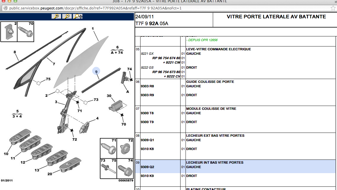

Donc si je comprends bien le joint qui est sorti de ma vitre par enchantement serait la piece N° 9 sur la vue éclatée?

Je vois que celui la en effet

Si c'est que le lécheur de vitre, il se remet facilement. Mais il est très rigide sur la mienne par contre (et double).
Vitres baissée, tu as regardé entre les 2 portes la différence ?

bonjour,si comme dit c'est le lécheur cela te saute aux yeux non ?

Bah c'est bien ca le probleme c'est en comparant les 2 portieres je vois pas de difference :nono: faudrait que je prenne le temps de demonter la garniture .
Voir un peu ce qui se passe derriere...

Pour bien voir, essayes de descendre les vitres complètements, et regarde depuis l'extérieur de la voiture, vers le passage de la vitre, qi le côté contre-porte est identique des 2 côtés.
De l'intérieur, sinon, ça ne se verra pas.
