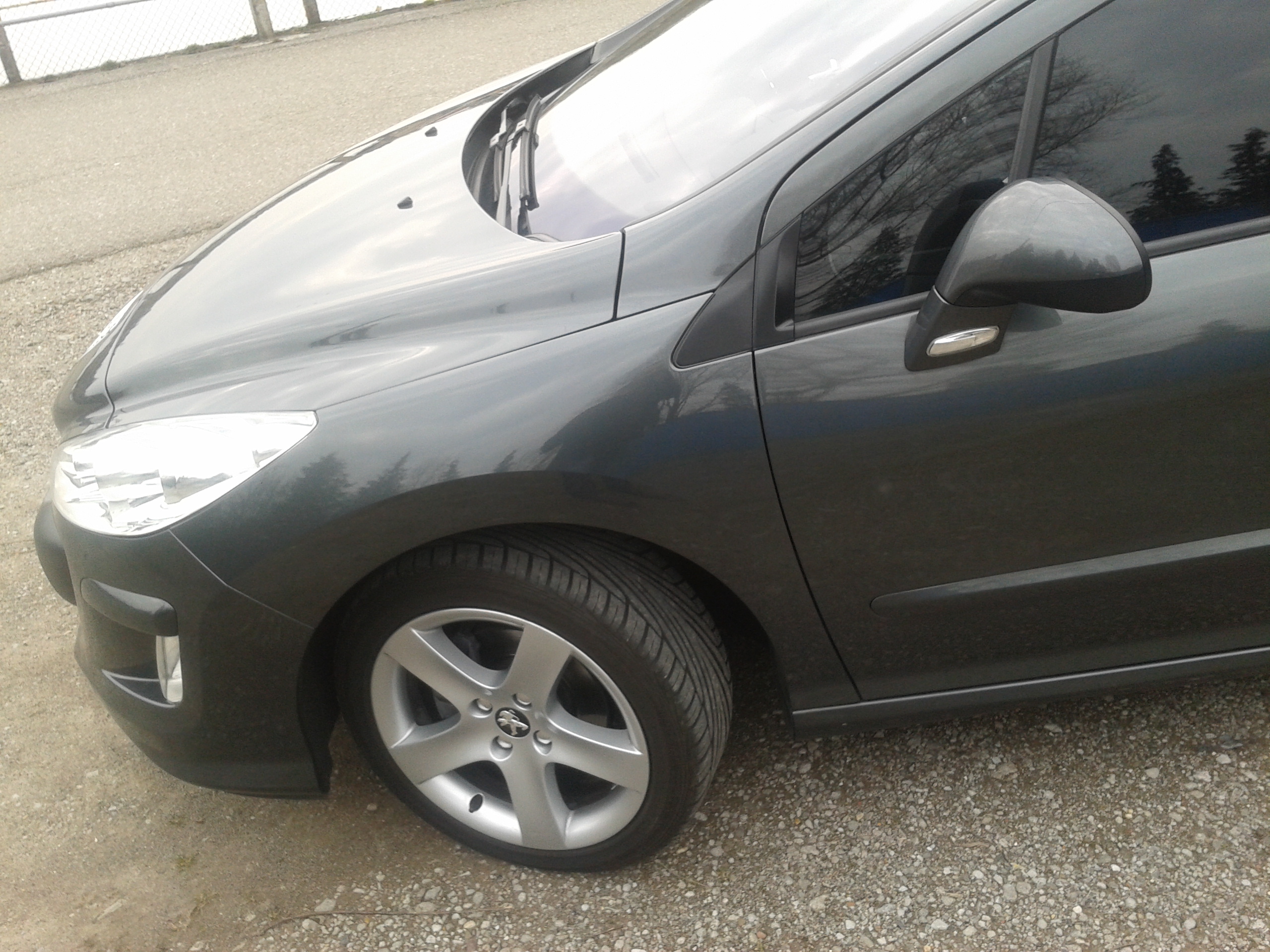

J'ai remplacé mes anciennes prises 12V (console centrale et coffre) par les prises plus récentes, et plus jolies aussi :]
J'ai aussi remis mes Rinjani, mais avec une petite retouche qui m'a été inspirée par une 308 bien connue du forum ;-)
Je trouve que çà rend même mieux qu'avant comme çà :cote:

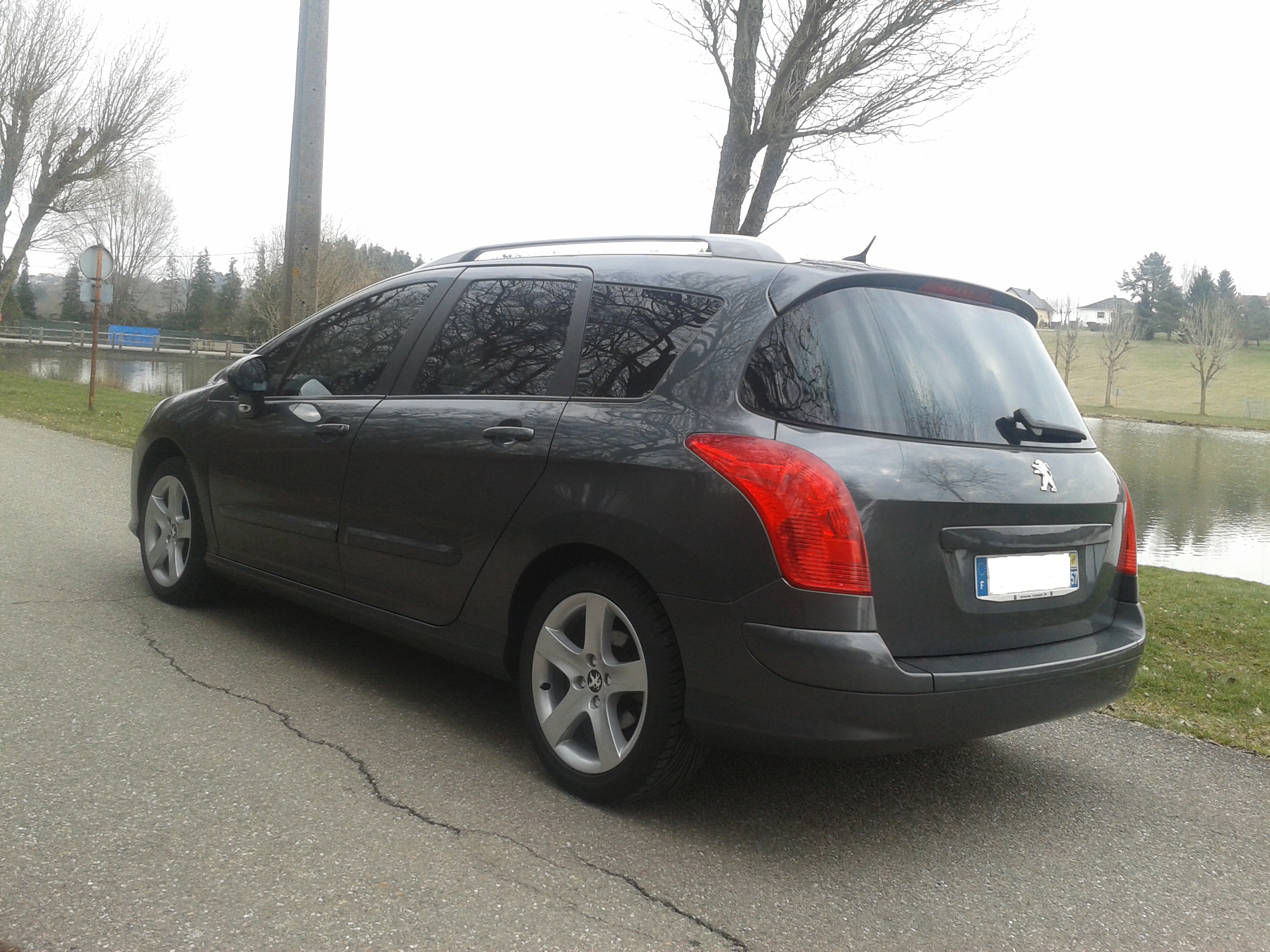

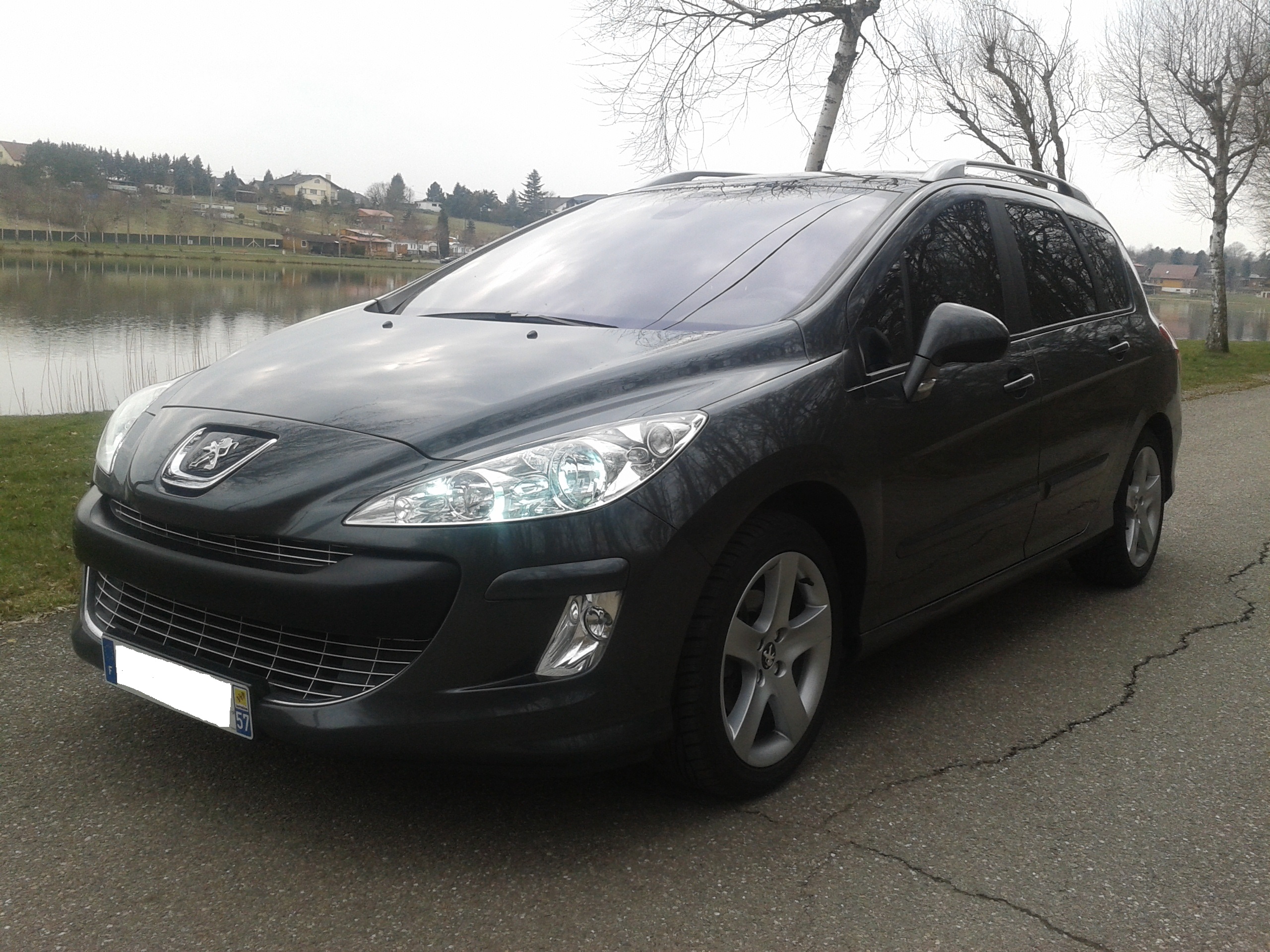

J'ai gardé le meilleur pour la fin, et çà c'est la faute de certains membres (Oh ils se reconnaîtront ;-) ) qui m'ont contaminé avec leur Kit Xénon HID 55W en 6000k de chez Vega, vous avez fini par me faire craquer !! :hehe:
Donc après l'installation un petit shooting, bon le soleil n'était pas de la partie :-/
J'essaierai d'en faire un de nuit dès que possible.
Donc l'éclairage se résume pour le moment au Xénon HID, couplé avec les Blue Cosmos en H1 et en H8 que j'avais déjà...
J'ai galéré un peu quand même pour les installer, pas l'habitude, déjà que je n'aime pas vraiment changer certaines ampoules à cause de leur difficulté d'accès, et pis j'ai pô des petites mains...
Les 1ères impressions ? Bah çà déroute un peu au début, je n'ai jamais eu plus de 4750k avec mes ampoules avant...
En tous cas, j'adore l'espèce de flash qu'elle fait à l'allumage des feux :happy1:

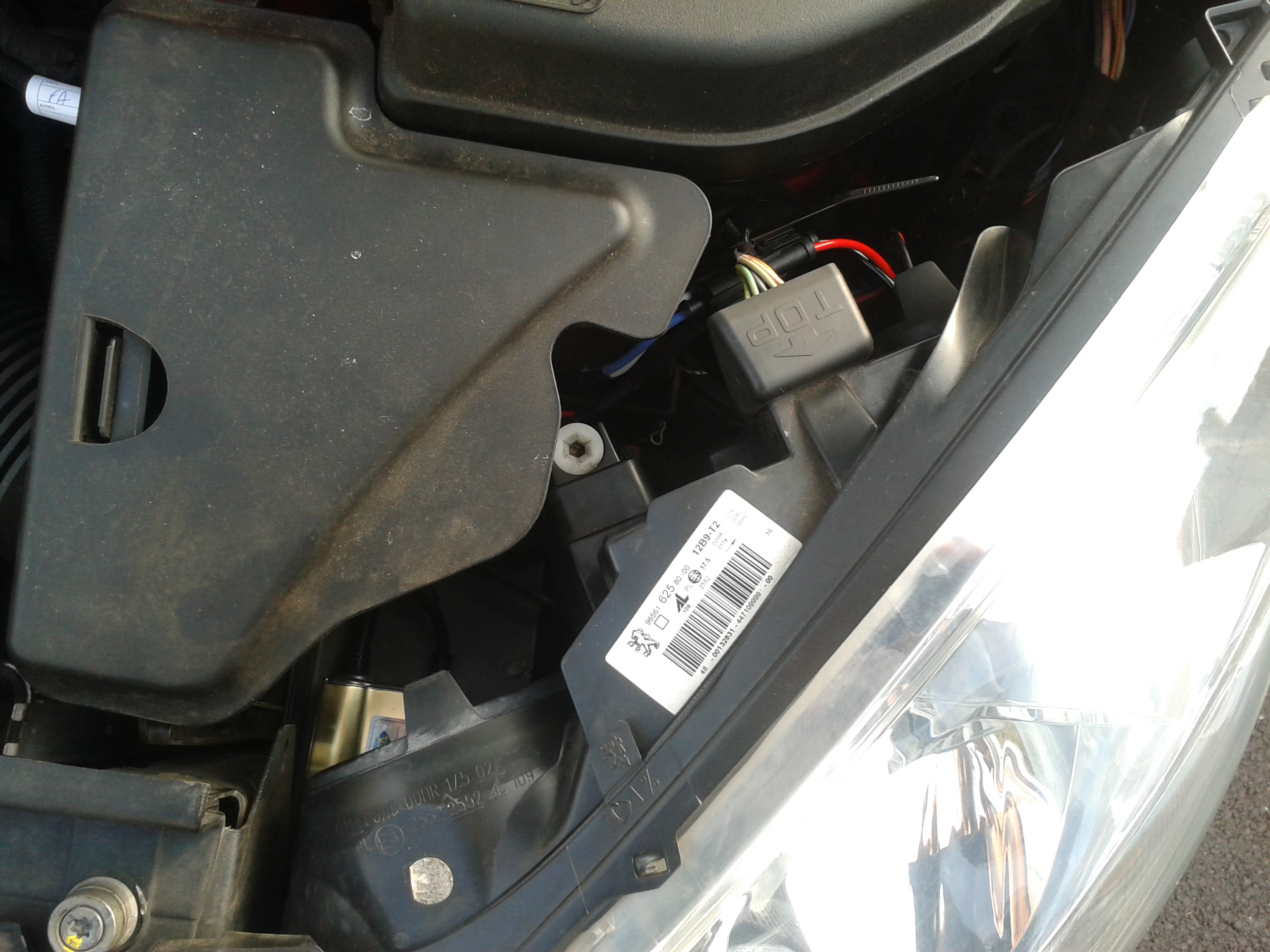

Messagede kenaven » Jeu 28 Mar 13 21:16

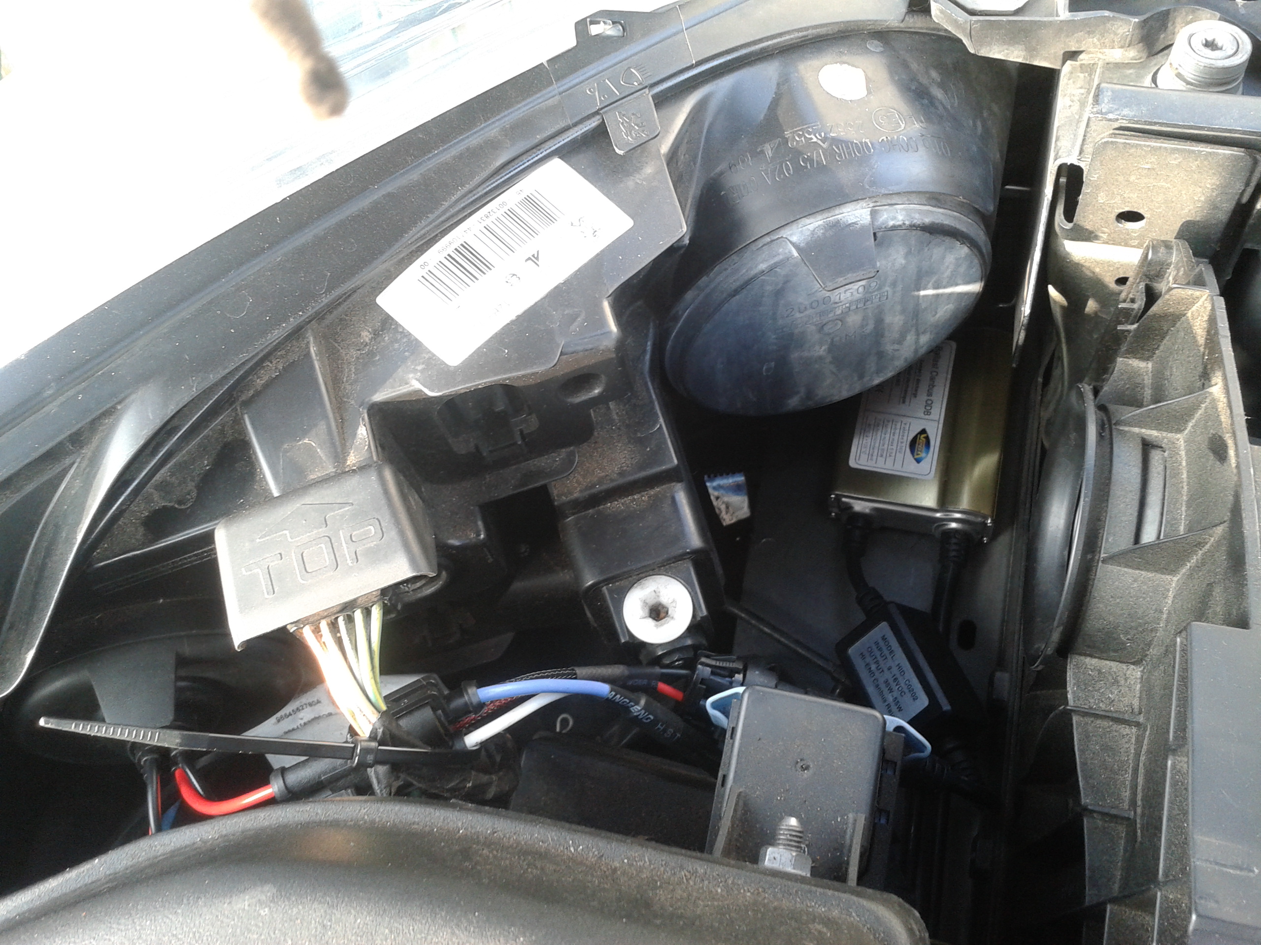

Les ballasts sont logés sous les optiques de phares, comme préconisé sur le topic de Yannou ;-)
Il y a pas mal de place à cet endroit et on ne les voit pas d'office en ouvrant le capot.
Sinon ils sont sur du double face et fixés avec des brides/collerettes en plastique, çà ne devrait pas bouger...
Il y a bien des vis et des écrous qui sont fournis avec le kit HID mais les emplacements où l'on peut les mettre sont soit difficile d'accès, soit rendent les ballasts trop visibles :0
Je n'ai pas pensé à faire de photos de l'instal sur le coup :gene: mais je peux vous en faire, pas de souci ;-)

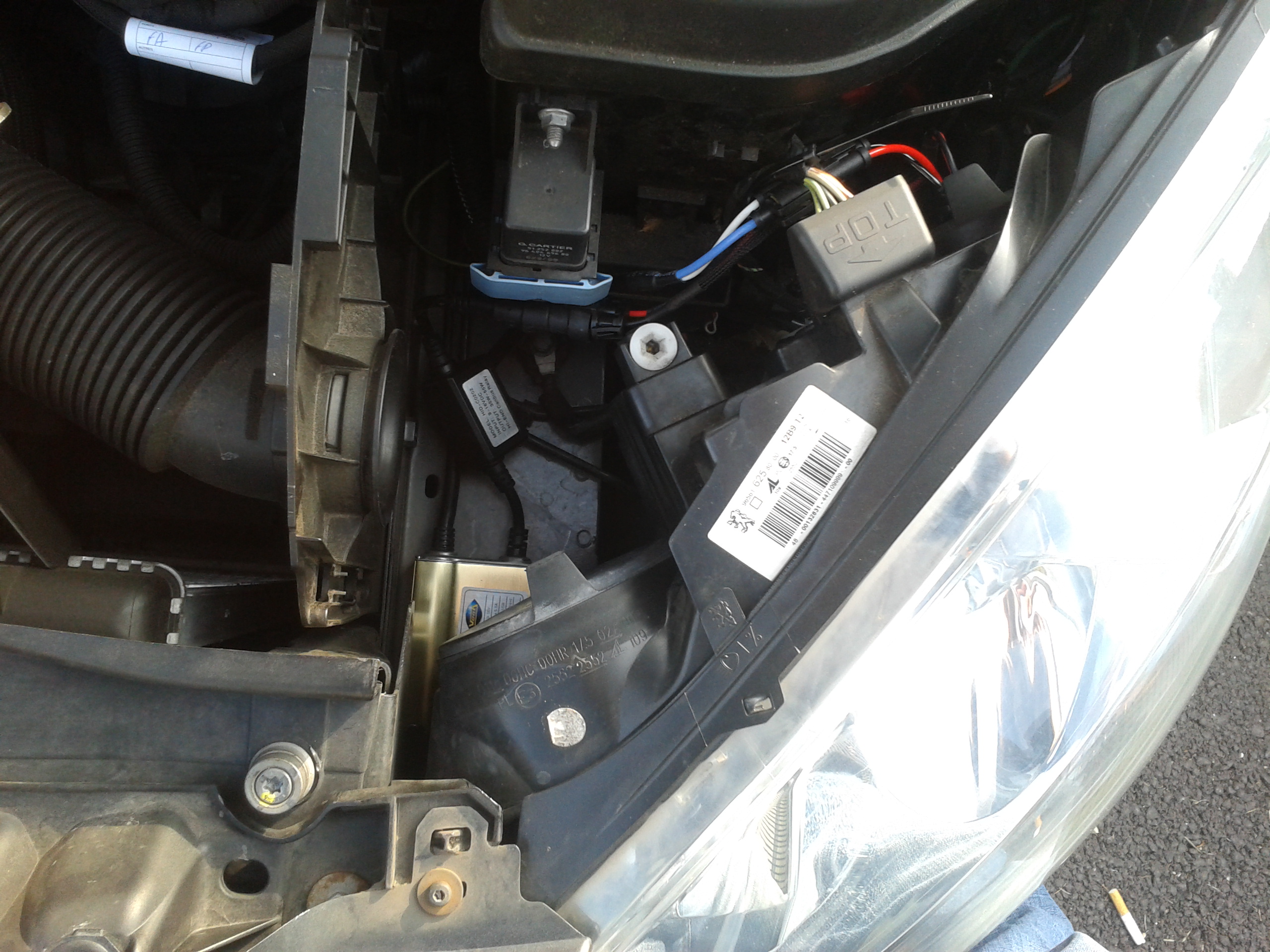

:hello: Comme il m'a été gentiment demandé ici, je mets quelques photos de l'installation des Xénons HID ;-)
Je n'ai pas eu le temps de faire de photos ces derniers jours, je n'ai même pas trop le temps de venir sur le forum :/
Phare Avant Gauche, avec le cache
A cet endroit, il faut se pencher dessus pour voir le ballast
Phare AVG une fois le cache enlevé
Phare AVG, vue arrière

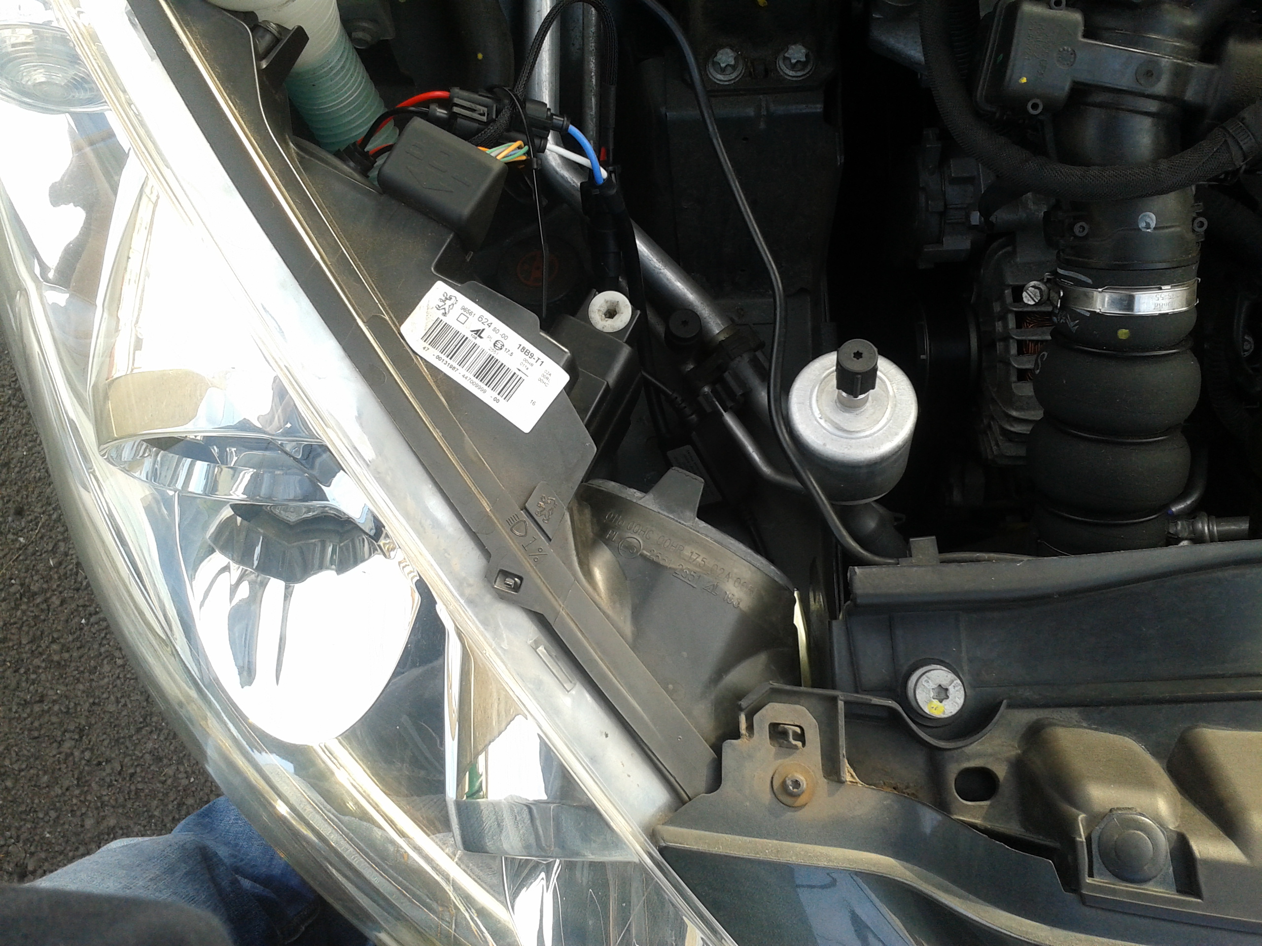

Phare Avant Droit
Pas de cache plastique de ce côté, on voit à peine le ballast sous le bloc optique
Les Ballasts sont donc fixés avec du double face, et les câbles simplement attachés avec ceux du faisceau des feux à l'aide d'une bride en plastique. Mais c'est vraiment pour bien faire, car les ballasts ne doivent pas vraiment bouger à cet endroit.
L'installation n'est pas difficile, il suffit de suivre le Tutoriel de Yannou qui est très bien fait :D

Pour les 2 contacteurs qui vont dans la prise d'origine, fait attention à bien les isoler, car il peut y avoir des faux/mauvais contacts à terme.
Mais bien caché/intégré :super:

Non pas eu à faire de télécodage.
Mais bien débrancher la batterie 1/2 heure avant changement d'un organe électrique-électronique.
Et surtout bien clipser les fiches de l'airbag (On doit bien entendre le "clic"), sinon risque d'avoir un message d'erreur du genre : "Airbag(s) ou ceinture(s) à prétensionneur(s) défaillant(s)".
