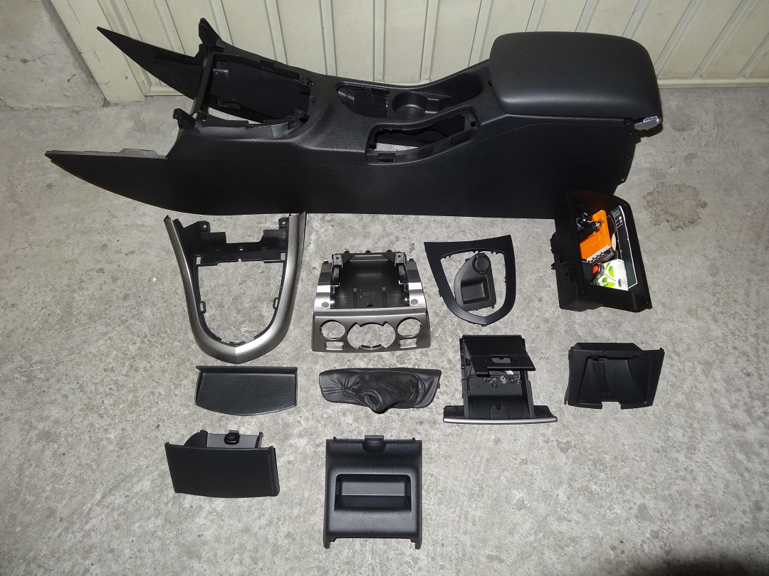

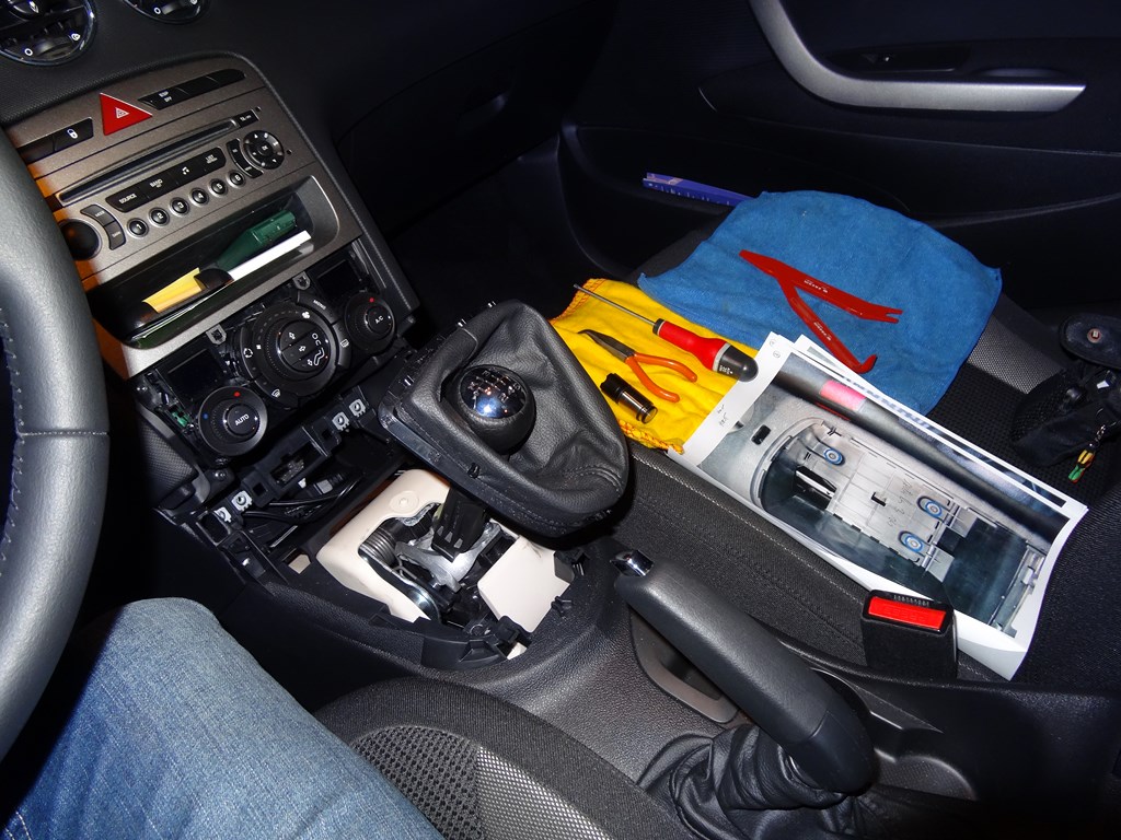

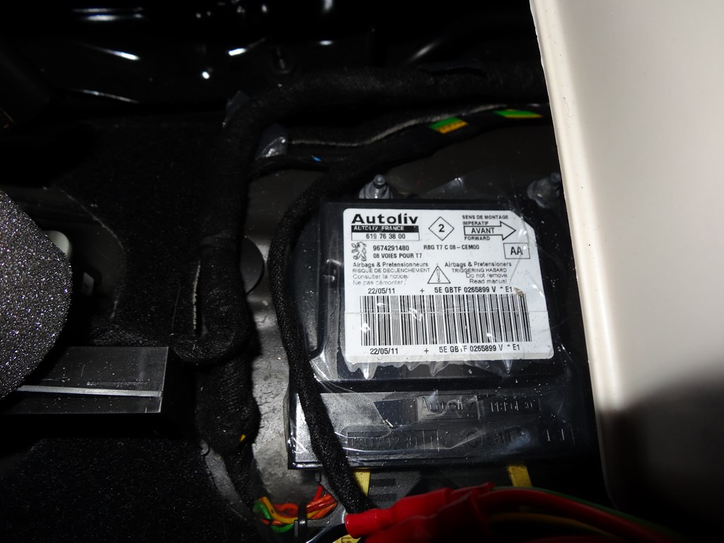

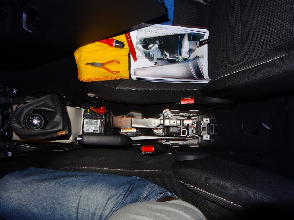

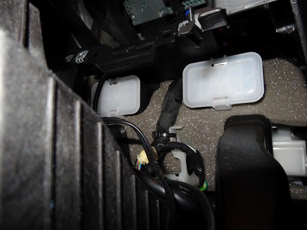

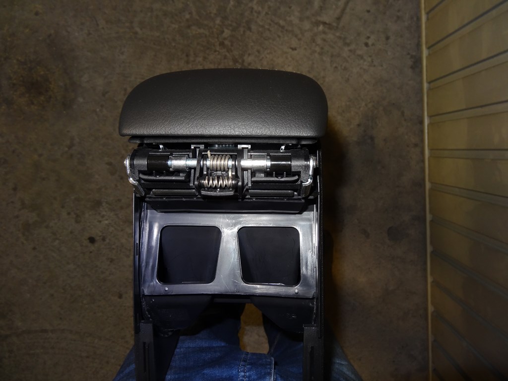

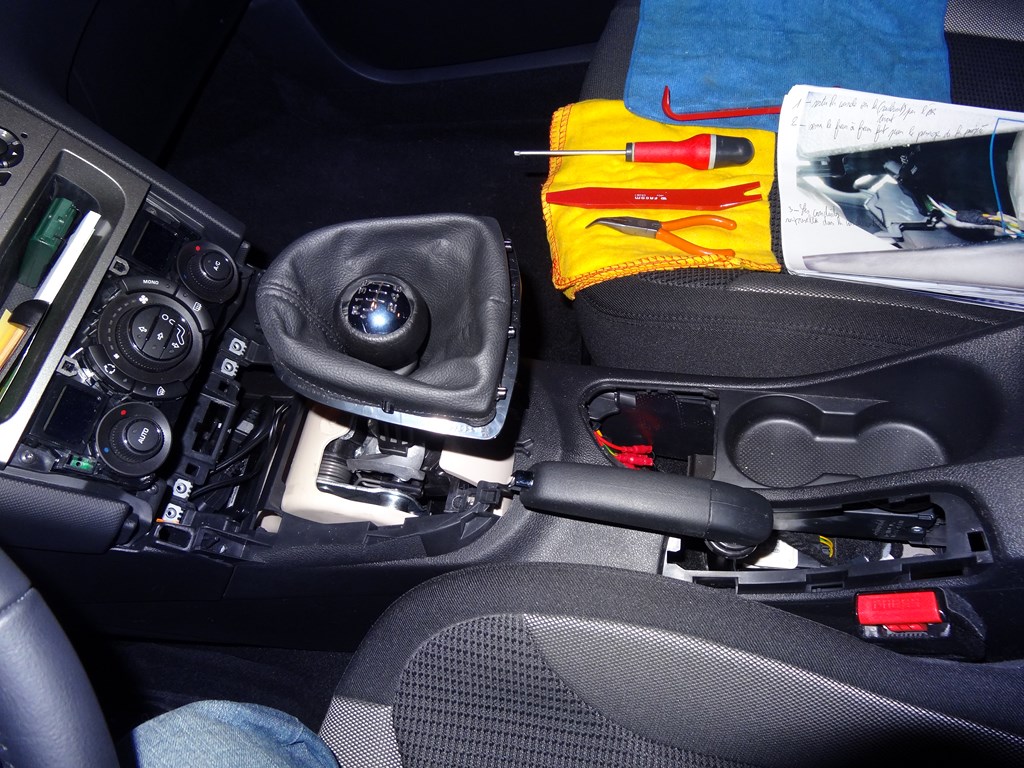

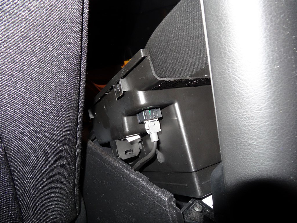

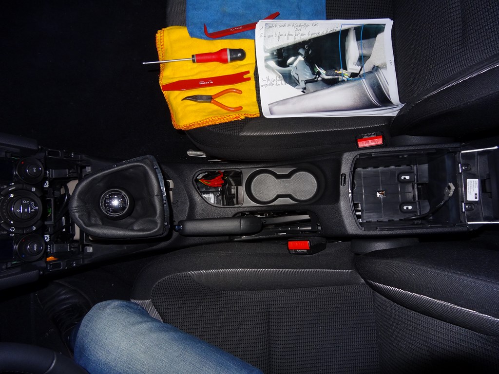

Messagede Bricoman » Dim 09 Juin 13 09:37

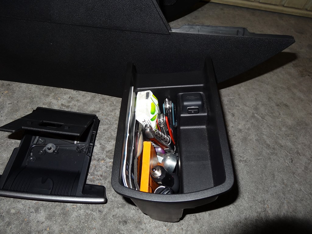

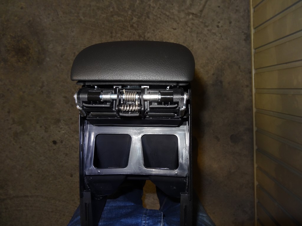

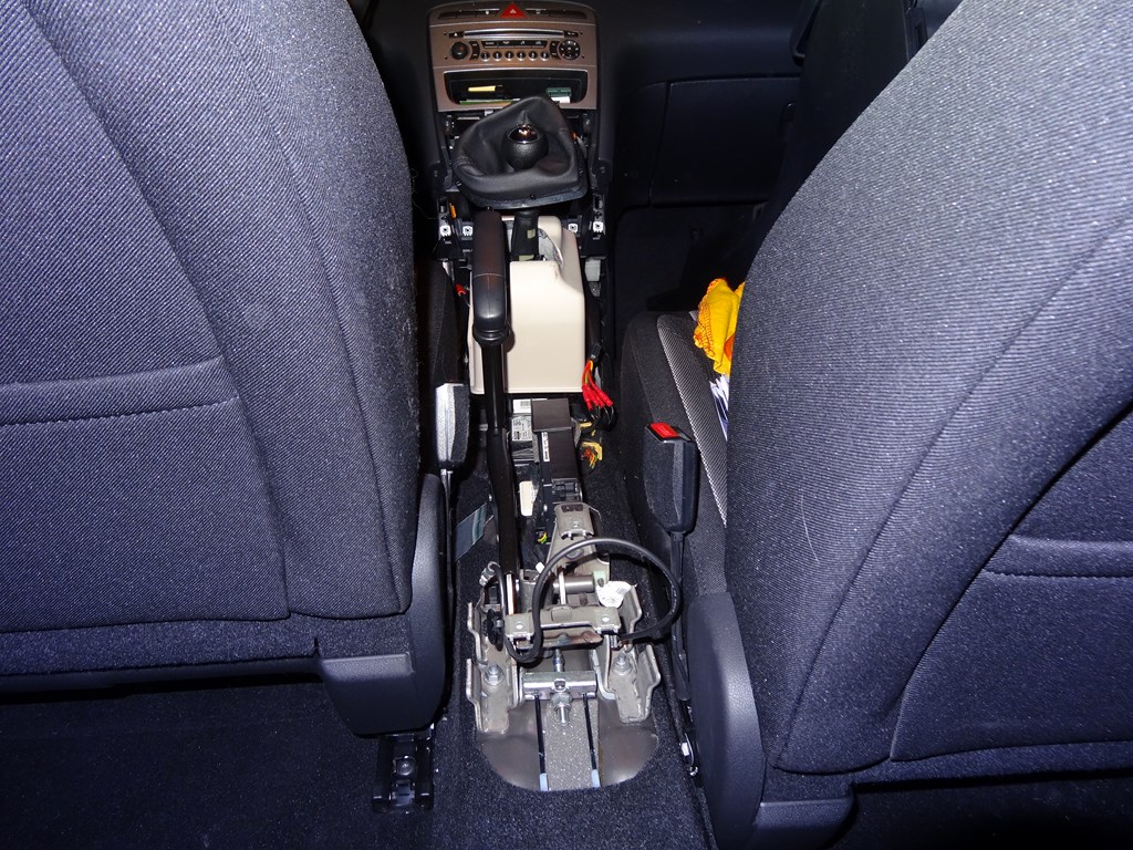

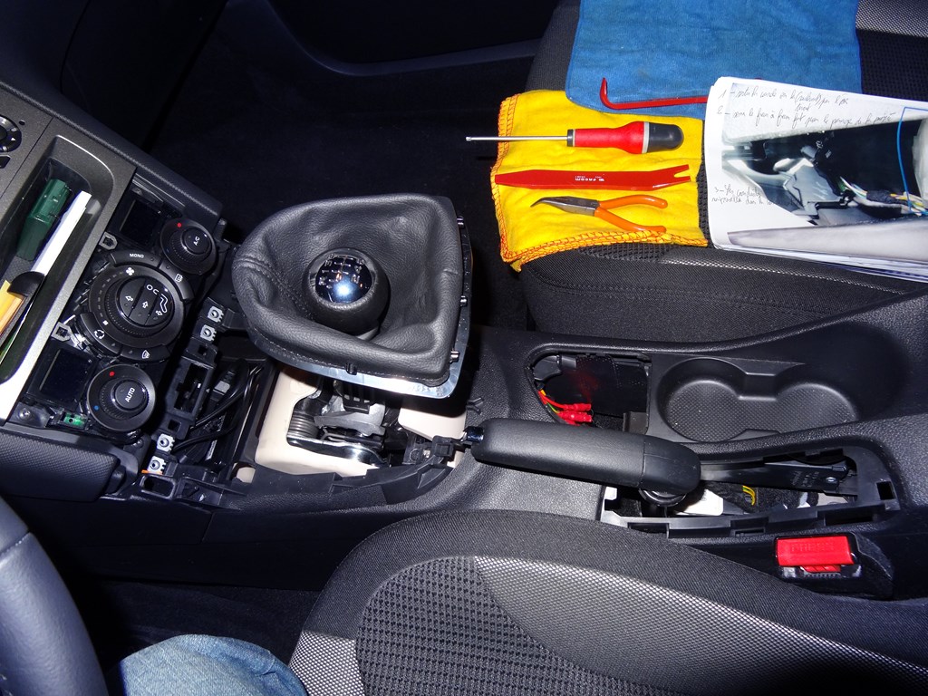

Après l'excellent "tuto" de notre ami danfr, la procédure en tête aidée par les photos, reste à commencer le boulot. :D
Ce dimanche sans promenade fera l'affaire au garage, un peu de lumière, mais suffisante. 8|
Début du travail à effectuer, on commence par démonter et vérifier les deux bouchons et les deux tubulures présentes.
Pièces disponibles, le déshabillage de la titine peut commencer. :pompom:
Pas de chance, la place n'est pas disponible pour y insérer un convertisseur 150w. :(
Début du démontage
Suite du démontage (prise 12vdc)
Boîtier airbag console centrale
Les deux bouchons à déclipser sous la commande de climatisation

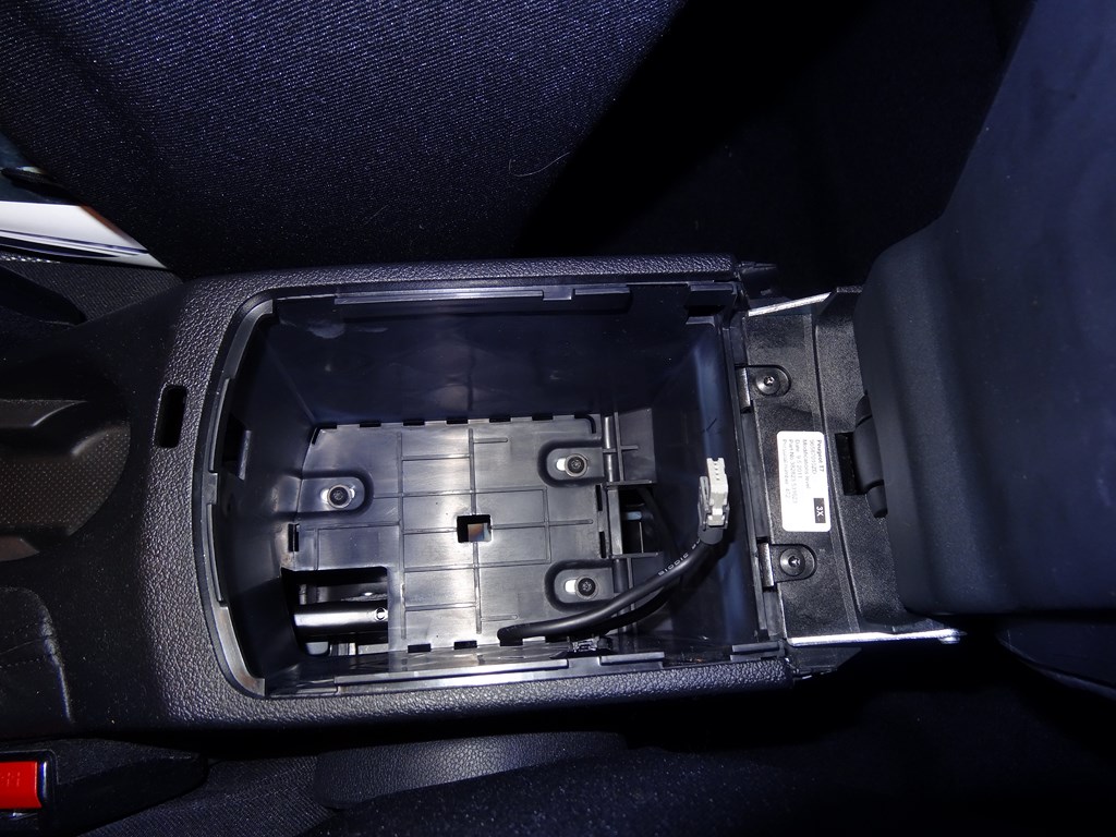

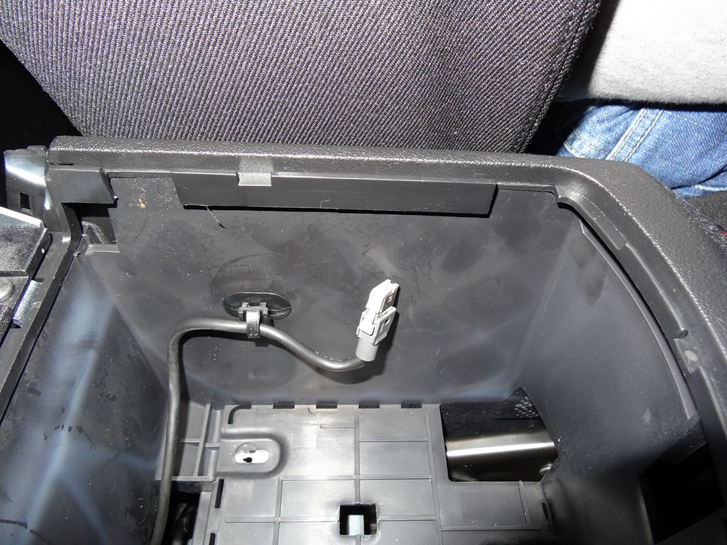

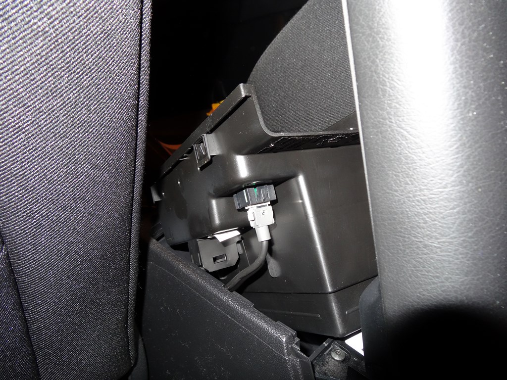

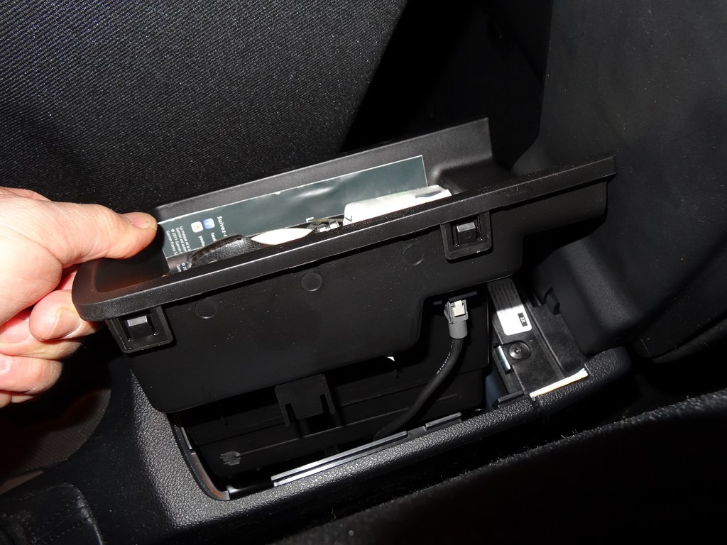

Câble USB accoudoir
Câble USB accoudoir 2
Câble USB sous le vide poche
Câble USB sous le vide poche 2

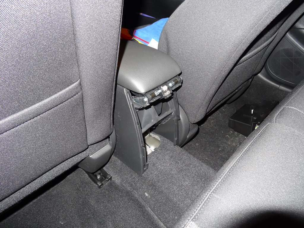

Cache arrière démonté
Vue arrière du démontage complet

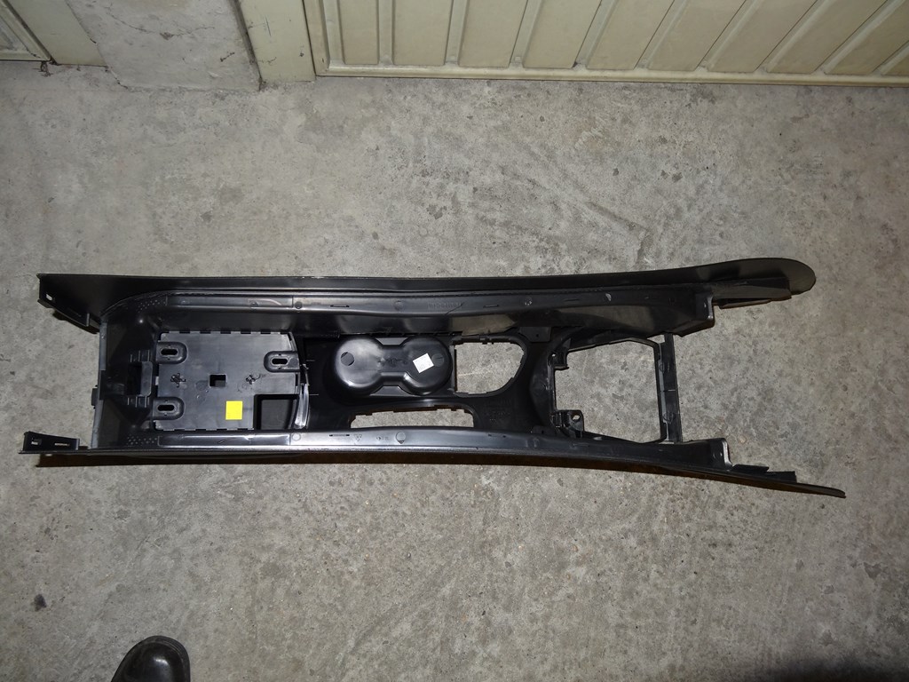

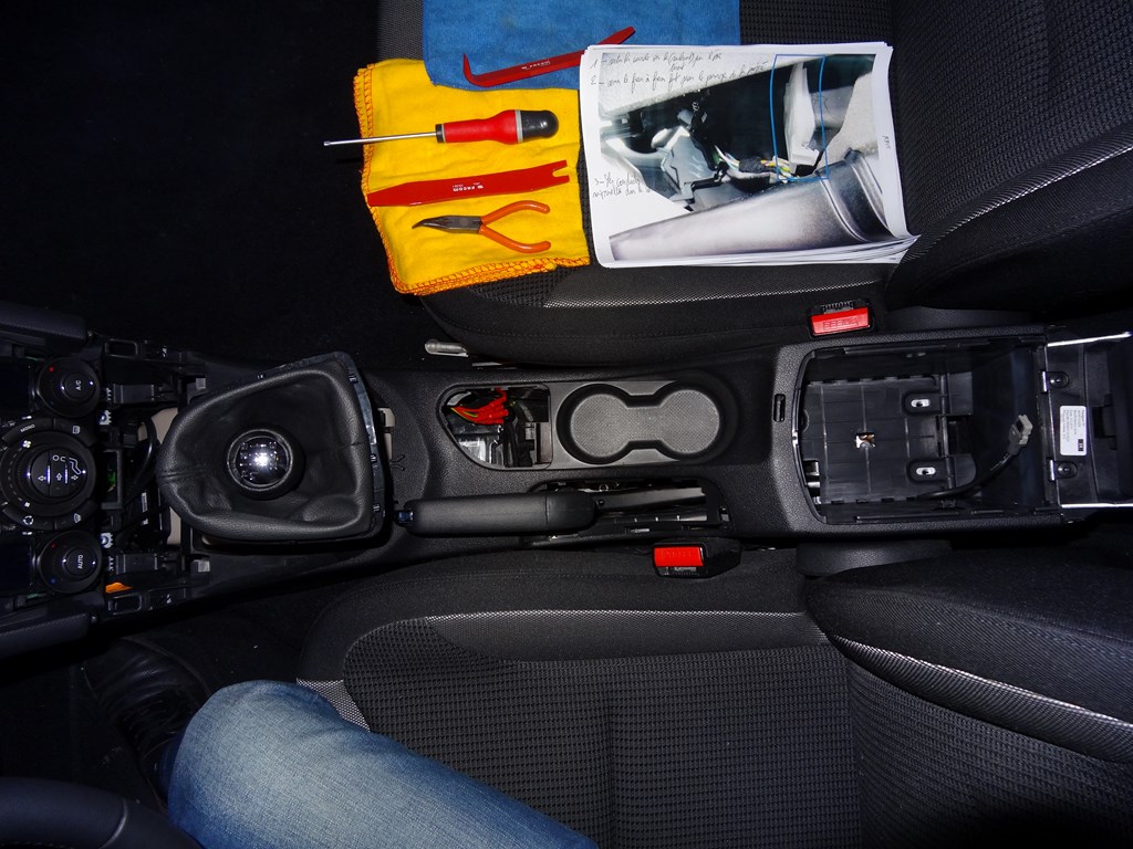

Vue de dessus du démontage partiel
Vue de dessus du démontage complet
Prise USB accoudoir

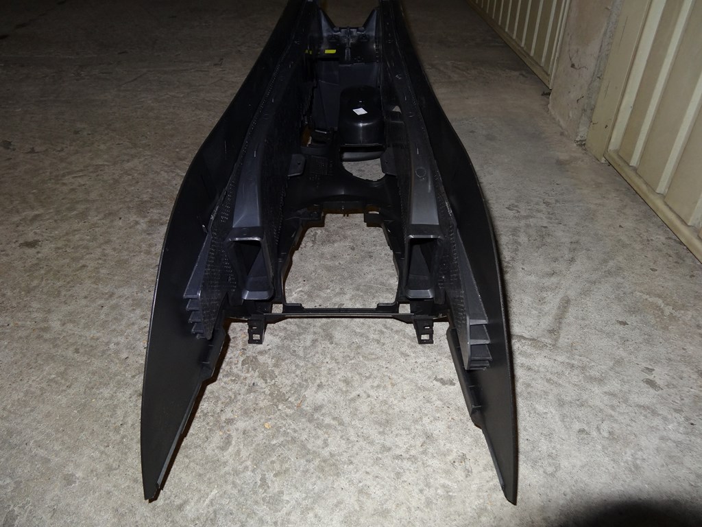

Tubulures incorporées
Ouvertures AV des tubulures
Sorties AR des tubulures

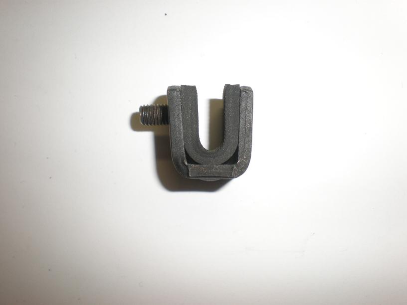

Pièces démontées

Messagede yannou25 » Dim 09 Juin 13 09:39
Tu à juste vérifier ou tu à installé?
Re: 308 e-HDI 112cv FAP Active (climatisation AR)
Messagede Bricoman » Dim 09 Juin 13 09:45
yannou25 a écrit:Tu à juste vérifier ou tu à installé?
Déjà yannou25, vérifier que la modification est possible, oui. :D
Ensuite, j'ai continué le démontage pendant que j'étais motivé.
Demain, j'irai commander le raccord en H et la double sortie AR pour finir l'intervention. :super:
Grâce à danfr, enfin du frais à l'arrière de la "titine" qui va nous rendre service cet été.

Messagede titou » Dim 09 Juin 13 09:48
c'est quoi la prise qu'on voit ?
Messagede yannou25 » Dim 09 Juin 13 09:49
Dans l'accoudoir? Me suis posé la même question..
Messagede titou » Dim 09 Juin 13 09:50
oui Yannou celle dans l'accoudoir ?
Messagede Bricoman » Dim 09 Juin 13 09:53
C'est le câble de la prise USB de l'accoudoir présente sur certains modèles. :D

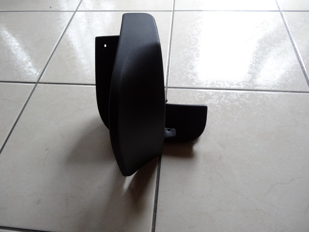

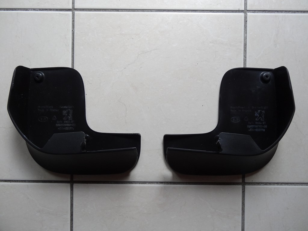

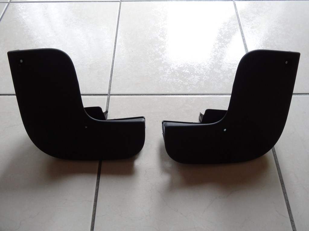

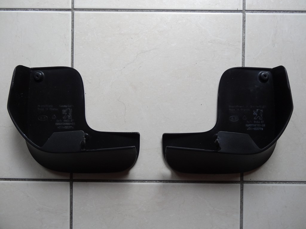

Re: 308 e-HDI 112cv FAP Active (climatisation AR + bavettes
Messagede Bricoman » Lun 10 Juin 13 17:19
Si j'ai bien compris, c'est le modèle R45 monté sur la "titine". :D
Les 2 pièces pour l'aérateur arrière sont commandées, elles seront disponibles mercredi pour un montage dès que possible. :pompom:
En attendant, les bavettes avant seront posées dans la semaine après un passage chez "nortoto" pour la visserie.
De quoi protéger les bas de caisse dans les chemins de campagne ou montagne du week-end à l'occasion. :super:
Après, une question plus pratique, que esthétique, qui ne devrait pas trop dénaturer la 308 de part sa couleur. ;-)
Messagede pjf28 » Lun 10 Juin 13 17:46
Bonjour Brico
Tes bavettes tu les peints de la couleur de ta
carrosserie ?
Un bon montage et on veut voir les photos
Bonne soirée

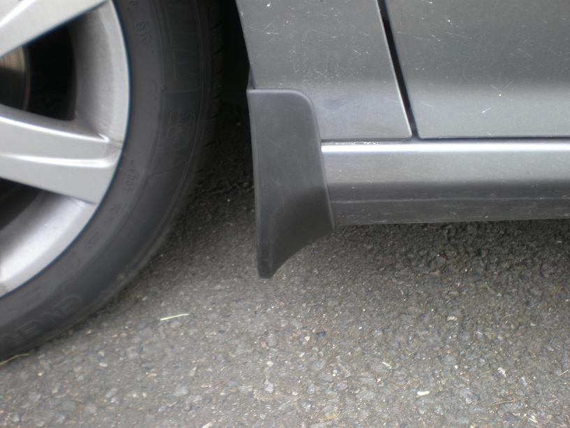

Messagede Bricoman » Mar 11 Juin 13 12:29

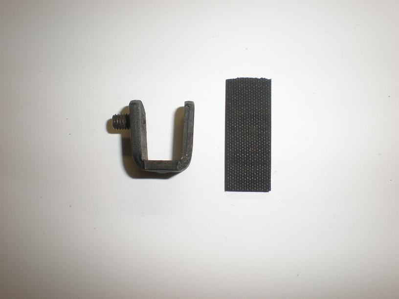

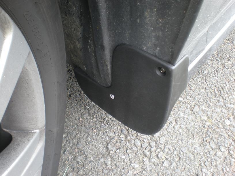

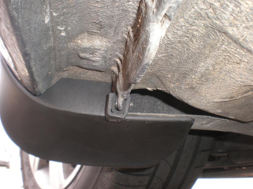

Bavettes posées ce midi après le déjeuner, résultat satisfaisant. :D
Modifier la fixation du longeron à l'aide d'un petit morceau de caoutchouc,
positionner la vis de maintien à l'opposé pour éviter de la voir. :super:
Un peu de peinture sur la vis claire, et ni vu, ni connu. :hehe:
La bavette épouse parfaitement les contours pour une intégration optimale. :pompom:
Messagede pjf28 » Mar 11 Juin 13 13:06
Le résultat est plutôt satisfaisant :super:
Les bavettes couleur caisse serait plus discret
Bonne journée
Messagede Bricoman » Mar 11 Juin 13 16:15
Oui, très content du résultat, ce qui laisse espérer plus tard, les modèles AR, qui sait ?
