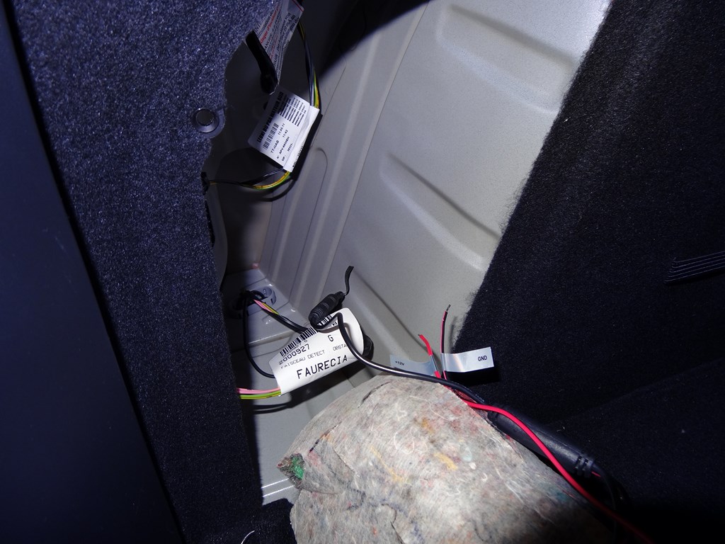

Forest, je pense que derrière le feu AR conducteur, derrière le cache vissé, il y a moyen de cacher le convertisseur 220vac.
Du câblage à tirer éventuellement, je vais voir pour une prise à intégrer et la section des fils du 12vdc.
Je suis en train de me donner du boulot, pas trop non plus, pas facile de faire tous cela. :nono:
J'ai vu 4 fils marqués "DETECT", faisceau radars de recul ?

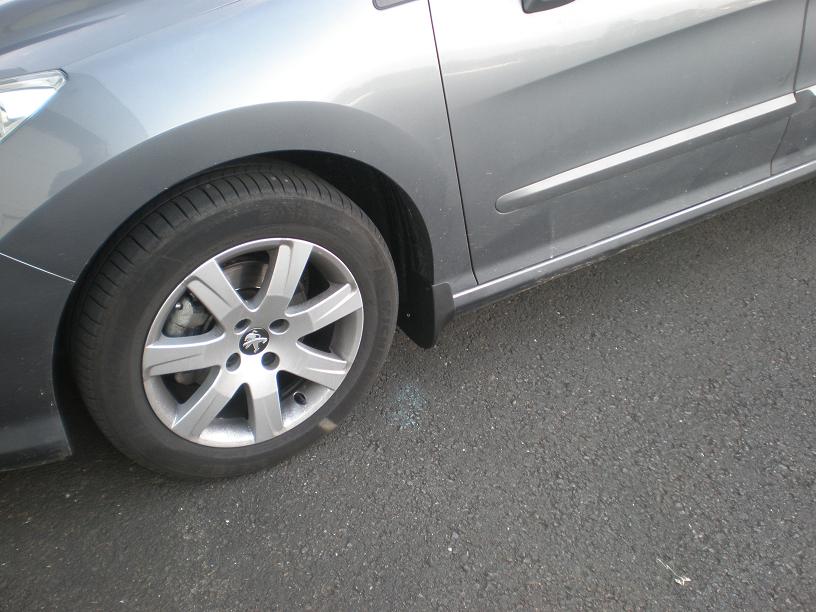

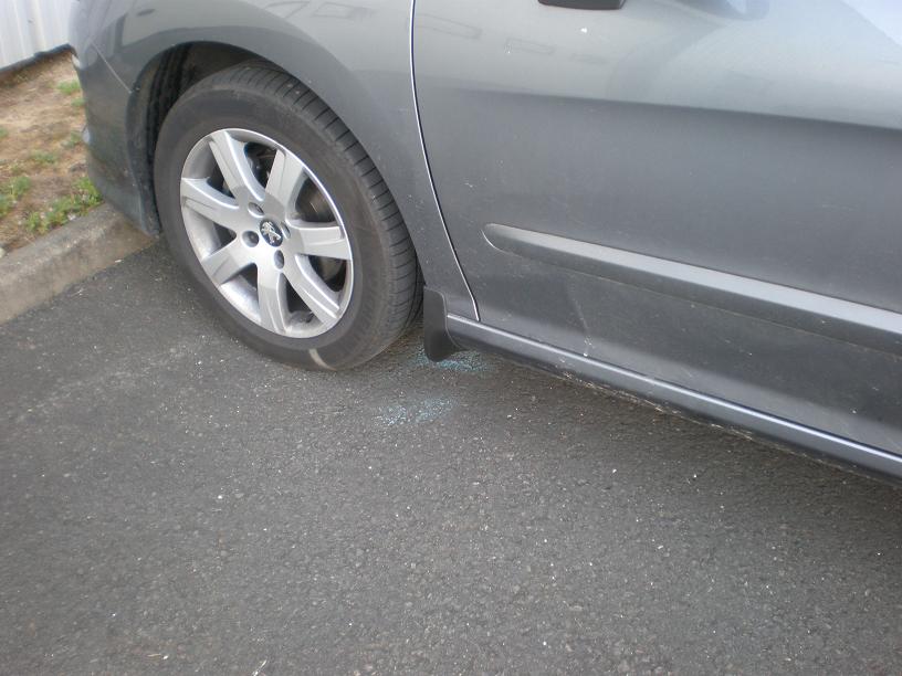

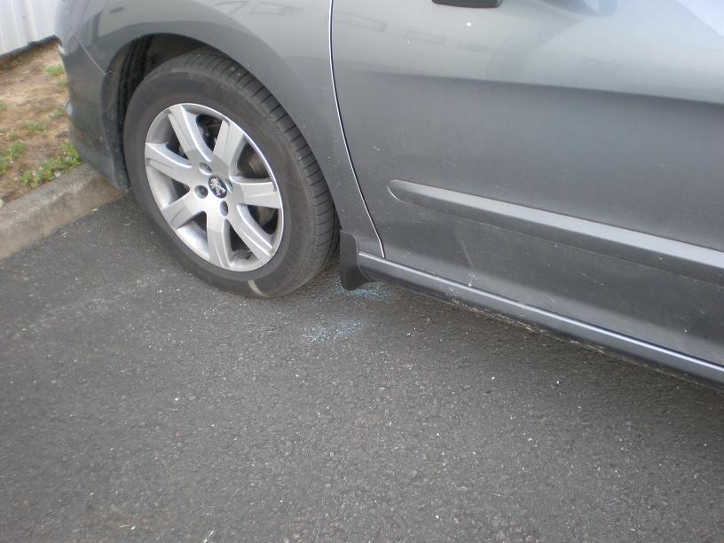

Bricoman a écrit:Oui, très content du résultat (bavette avant), ce qui laisse espérer plus tard, les modèles AR, qui sait ?
Les bavettes arrière ça existe... du moins pour les SW... :siffle: Le modèle est différent que celui à l'avant?
Christo: y a pas une histoire où en suisse, c'est interdit? ou au contraire obligatoire? Le vendeur m'avait dit un truc là-dessus, mais je n'ai pas retenu la leçon... :gene3:

Bonjour Bricoman!! Le boulot est splendide car ces bavettes sont discrètes et ne font pas tape à l'oeil et reste dans le charme de la 308!! Penses-tu les peindre couleur carrosserie? Je vois qu'il te reste encore pas mal de boulot pour les aérateurs arrières ainsi que la caméra de recul qui t'apporteront un grand confort!!
Bon courage!!!
Re: 308 e-HDI 112cv FAP Active (climatisation AR + bavettes
Messagede Bricoman » Mer 12 Juin 13 17:40
Merci vouvouye, le résultat est discret tout en étant utile par la suite. :D

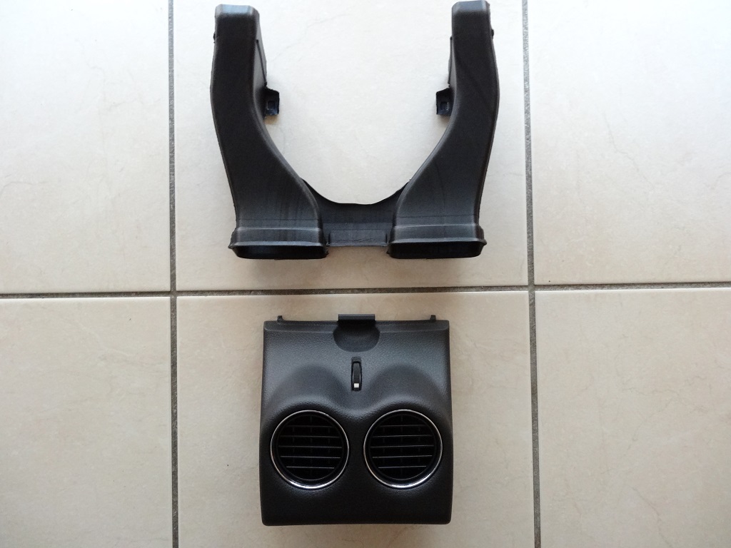

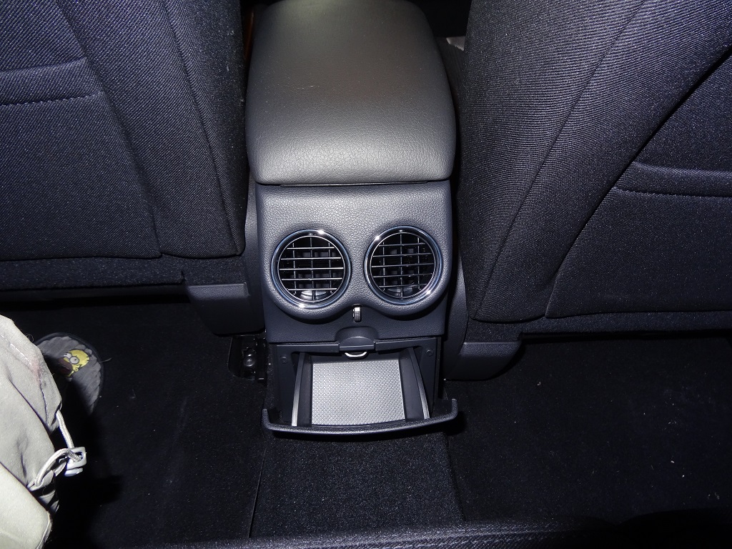

Entre temps, les pièces sont arrivées à la maison, reste à les poser une fois la réflexion de la caméra terminée.

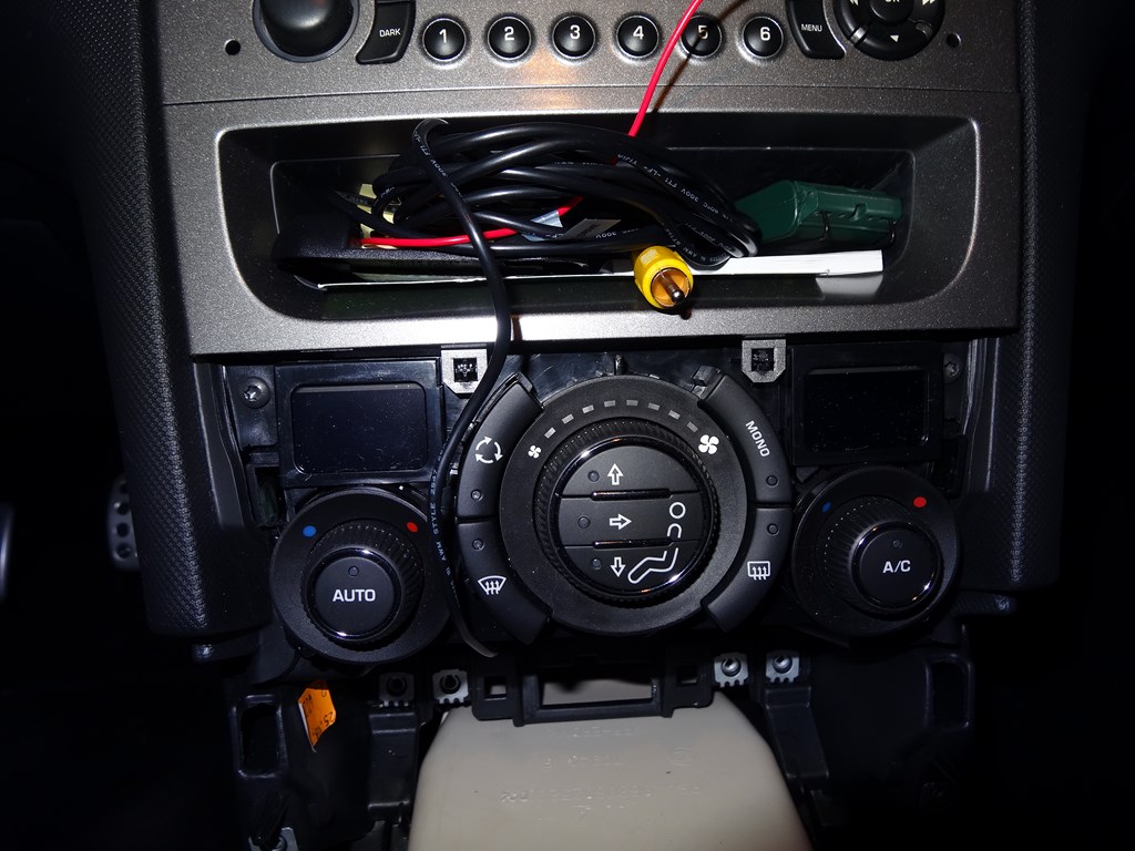

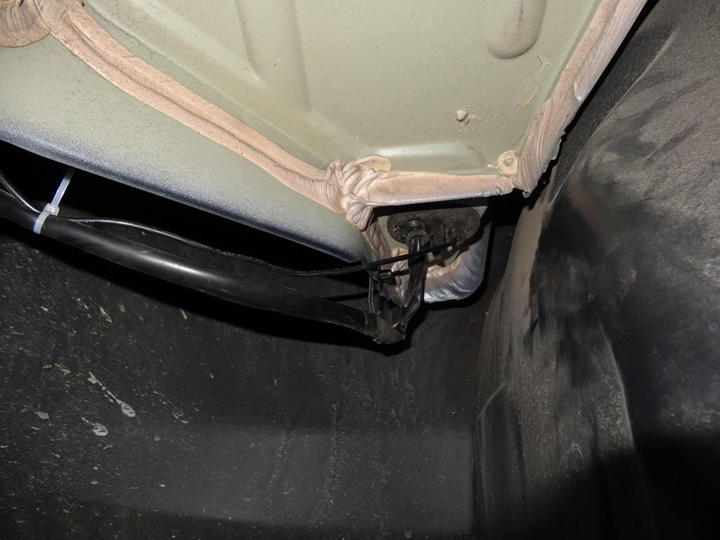

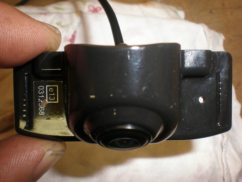

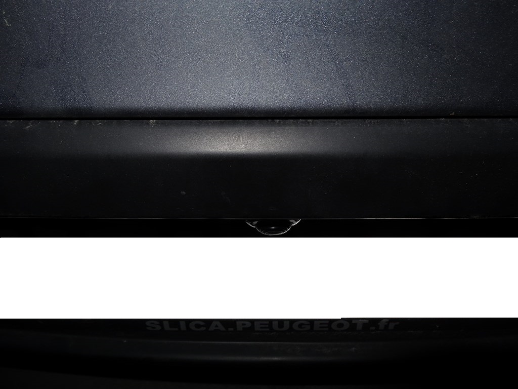

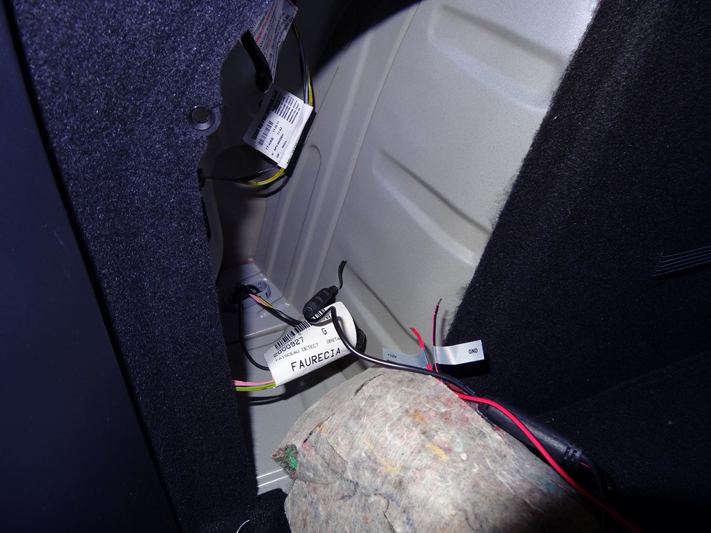

La motivation continu, le passage du câble de la caméra AR en fin de compte s'est bien passé, après la pose à midi à l'aide de deux vis,
la deuxième se posera plus tard pour le réglage d'alignement à l'arrière de la "titine".
Le câble passe sous le pare-choc AR et remonte dans le petit compartiment de rangement à gauche, ensuite il passe sous la moquette du coffre,
continu sous les sièges AR et termine son chemin sous la console AV de l'autoradio. :pompom:
Le coffre et les sièges AR sont entièrement opérationnels, c'est plus propre pour la suite, reste la console centrale pour les aérateurs AR, ne pas
oublier l'alimentation de la caméra sur le feu de recul à soigner.
En fin de compte, le convertisseur attendra plus tard, pas facile de tout faire en une fois. :(
Pièces aérateurs AR
Perçage fixation RVC1
Discrète la RVC1
Câble de l'éclairage plaque
Câble dans le compartiment gauche + alimentation
RCA Vidéo console AV
Bouchons obturateur AR

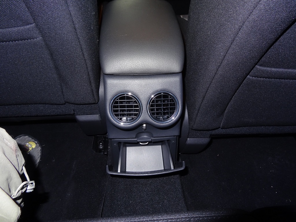

Je ne vais pas laisser cette console centrale démontée, c'est déjà assez vilain comme ça. :nono:
Un peu de courage aujourd'hui, remontage de la console centrale après pose du raccord en H,
faire attention, car la pièces est fragile. Surveiller l'emboîtement correct sans forcer pour être sûr du montage. 8|
Contrôler que l'air sorte bien par les deux conduits avant de continuer le travail.
Même attention au remontage de la console, il y a des guides à respecter pour finaliser l'opération. 8|
Le reste se passe de commentaires, rien de plus simple en respectant l'ordre inverse du démontage.
Le câble de la caméra AR est en attente derrière la console AV. :super:
Il n'y a pas à dire, du plus bel effet et surtout opérationnels, de l'air sort par les deux bouches. :pompom:

Les bouches d'aération ! :frime: :frime:
Je ne sais pas si c'est une impression, mais lorsque je les ouvre je pense que l'air de la voiture est mieux brassé et devient plus vite agréable en cas de forte chaleur.
Néanmoins, c'est un vrai plus ! Encore un montage digne de notre grand Brico ! :super:
C'est la réflexion du début, de l'air frais devant, ok, mais en plus vers l'arrière, un brassage qui doit rafraichir la "titine" plus rapidement. :D
Du boulot quand même, un peu de temps à rester concentré pour éviter les "bourdes". 8|
Pas eu encore l'occasion de vérifier titou la remarque de l'air sortant une fois fermé, demain , je regarde.
Re: 308 e-HDI 112cv FAP Active (caméra AR)
Messagede vouvouye » Jeu 13 Juin 13 18:42
En effet tes pantoufles te vont à ravir!! ::d Quand je règle les aérateurs au mini il y a toujours de l'air qui passe, c'est pas plus mal!!

Une petite caméra qui pourra servir à tous ceux qui ont le GPS intégré à la "titine".
Un complément certains aux "bips" sonores et à l'ODB, un montage simple pour tous à prévoir. :super:
Merci pour vos commentaires, les Simpsons comme d'autres incontournables qui nous font bien rire. :D
Gardons un peu de notre enfance qui saura nous sortir de tout le moment venu. ;-)
Ce week-end, pose de l'alimentation de la caméra au feu de recul si possible, par l'intermédiaire d'une paire de fil
type téléphone, prévoir un connecteur M/F pour raccorder ceux du câble d'origine en attente.
Ensuite, dès la fonctionnalité, essai et réglage à l'aide du 2 DIN 15" du trait rouge de la caméra à 30 cm. :pompom:

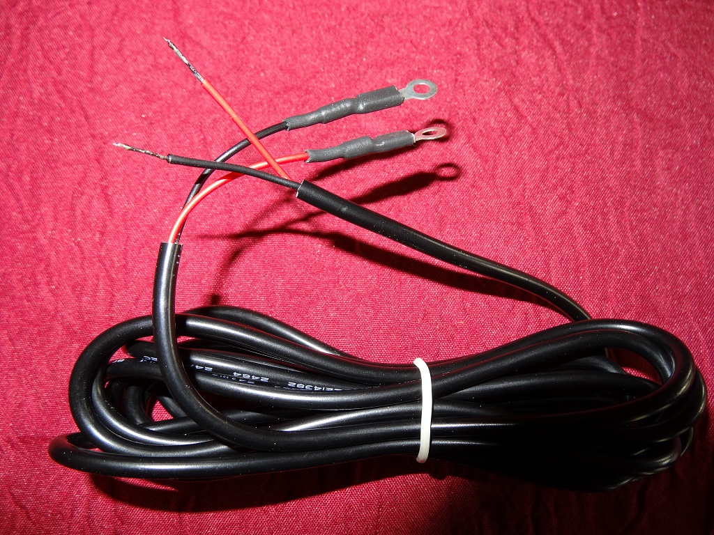

Pour toutes tes alimentations, tu t'es fait un boîtier de dérivation/bornier au niveau de l'allume-cigare ?
Messagede AbyssBlue308 » Ven 14 Juin 13 08:21
Tu n'as pas peur de tout faire sauter avec tes modifs Brico? :mrgreen: :]
Envoyé depuis mon Sony Xperia S
Messagede Bricoman » Ven 14 Juin 13 09:11
AbyssBlue308 a écrit:Tu n'as pas peur de tout faire sauter avec tes modifs Brico? :mrgreen: :]
Non, pas de risques inutiles pour la "titine" au niveau électrique, je maîtrise la situation. :D
Récapitulatif des alimentations :
1 - Une alimentation AUTO "dashcam" sur le bornier du plafonnier, faible consommation parfaitement
acceptée par le câblage d'origine. :D
2 - Une prise allume-cigare dans le coffre, prise en // sur celle de la console centrale, câblage conforme
à l'origine, même les cosses dans le connecteur, aucun risque à prévoir non plus. :D
3 - Une prise allume-cigare de puissance 16A sur le câblage dormant de l"alimentation attelage. :D
Un fil d'une section généreuse protégé par un maxi fusible de 50A !!!, aucuns risques :D
4 - Alimentation AUTO du GPS Garmin, consommation dérisoire, largement adapté au câblage de reprise. :D
5 - Alimentation de la caméra AR, moins de 0.2A en plus de consommation de la lampe sur le feu de recul,
ce qui devrait être accepté sans problèmes particuliers par le BSI. :D
La lampe est unique, sur deux comme les feux rouges AR, ce serait peut-être différent, surveillance BSI.
Pas besoin non plus d'une boîte de dérivation pour alimenter ces différents éléments,
toutes les alimentations sont indépendantes pour ne courir aucuns risques. :ange:

sympa ta console centrale avec les ventilo arrière !

Messagede Bricoman » Ven 14 Juin 13 16:04
forest a écrit:Ok, super pour la réponse, bien réfléchi ;-)
La "titine" a du répondant en terme d'ampères à consommer, juste réfléchir avant d'agir, forest sait le faire aussi. :D
Le Brico est facilement adaptable à nombres de quolibets plus amusants les uns que les autres. :mdr1:
L'ancien morceau restant du câble de la caméra sera parfait pour alimenter cette dernière, un petit câble de seulement 3 mm de diamètre,
qui peut supporter 300v et 80°, facile à cacher sur son parcours d'un phare AR à l'autre.
Deux petites cosses à souder sur la platine du phare, 4 cosses M/F pour les autres fil, le tour est joué. :super:
