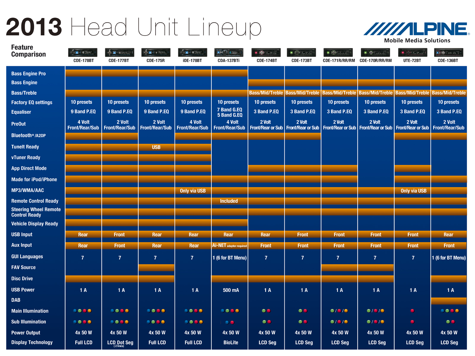

Messagede Bricoman » Ven 12 Juil 13 20:44
Un simple DIN de chez Alpine pourra te fournir ce dont tu as besoin en conservant l'ODB et les commandes au volant. :D
Les autres marques sont correctes dans l'ensemble, mais une marque reconnue évite les surprises, surtout que le service
France permet d'avoir réponse à ses questions en toute sympathie.
Chez Alpine, une référence du poste avec un A permettra d'avoir l'afficheur compatible, bien se renseigner quand même.
Le numéro de Alpine France pour ceux qui voudraient les appeler pour "infos" : 01/48/63/89/89
Le CDA137BTi devrait faire l'affaire, juste la prise USB qui n'est pas en façade.
Un excellent poste qui amènera un confort musical sans précédent dans la voiture.
http://www.alpine-electronics.fr/p/Prod ... cda-137bti
