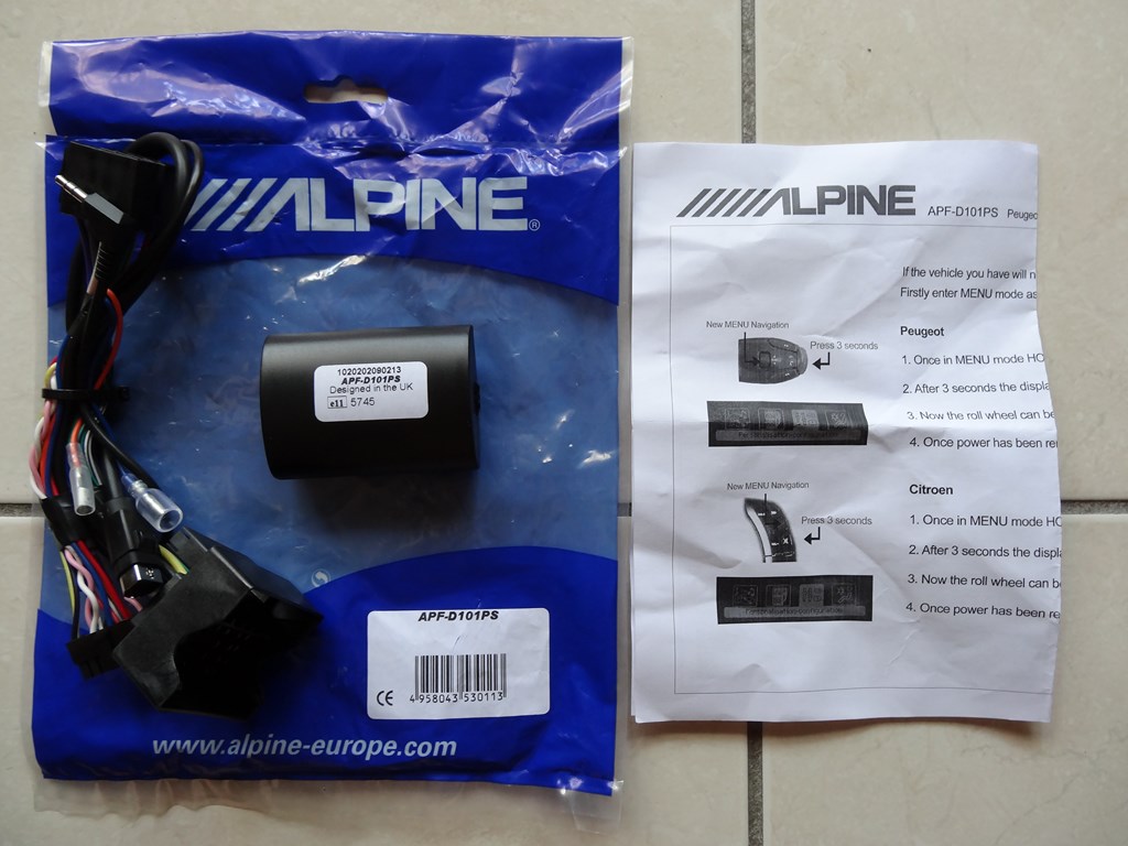

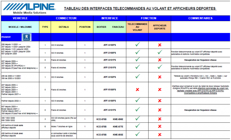

Messagede Bricoman » Jeu 11 Juil 13 17:21
titou a écrit:+1 pour les docs papier. vivement qu'on voit ce montage
Les 3 documentations sont prêtes, une pour le GPS, une pour le mode d'emploi et une pour les accessoires. :D
Tableau des interfaces ALPINE

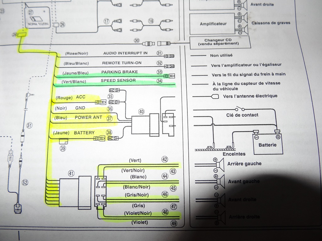

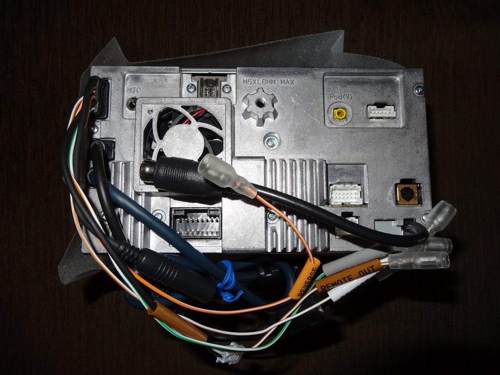

Après étude du câblage, rien de compliqué, il faut juste savoir où se brancher ! 8|
Il me manque l'information du frein à main, où puis-je aller la récupérer ? Un 0vdc certainement à la couleur du fil.
L'information de vitesse, où la récupérer ? Est-elle indispensable au fonctionnement ?
Sur le tableau ci-dessous, une autre interface existe qui sait la gérer, mais plus d'afficheur !
Le câble d'antenne d'origine se termine par une prise ISO ou Fakra ?
La fiche micro d'origine du Bluetooth se trouve sur une prise Fakra ou est indépendante, comment est la fiche d'origine ?
Si il y a moyen de la récupérer pour éviter un câblage secondaire d'un deuxième micro.
La prise USB de l'accoudoir, que va-t-elle devenir ? Un câblage direct sur le 2-DIN devrait être fonctionnel.
Bonne nouvelle, les caméras Audiovox ont le "reverse" intégré à la RCA de branchement du 2-DIN. :super:
Un coup de fil au SAV Alpine devrait en dire plus sur cette interface, pourquoi ne pas rajouter "l'info" au modèle APF-D101PS ?
Des questions qui devront trouver réponses avant le montage du petit jouet.

Messagede zoc » Ven 12 Juil 13 18:33
Bricoman a écrit:Un coup de fil au SAV Alpine devrait en dire plus sur cette interface, pourquoi ne pas rajouter "l'info" au modèle APF-D101PS ?
La question qu'il faut se poser avant tout c'est : L'INA-W910R est-il compatible avec l'afficheur déporté de nos 308. Parce que dans la négative, il est inutile de prendre l'adaptateur APF-D101PS (voir les commentaires, seuls certains modèles Alpine sont compatibles) et lui préférer celui qui donne l'info vitesse...
zoc
Messages: 444
Re: INA-W910R (Alpine) Il est là !!!
Messagede Bricoman » Ven 12 Juil 13 20:07
Ce modèle est 100% compatible, la lettre A du début de sa référence le prouve, comme les autres de la marque qui ont cette lettre. :D
L'information vitesse est présente sur l'autre interface, mais comment l'ont-ils récupérée ?
Si ce n'est que du câblage, un contact d'une prise doit la donner, mais laquelle ?
Peut-être en analysant les deux interfaces et leur câblage de prise, il doit y avoir une différence quelque part !
J'ai presque toutes les informations de câblage grâce au "tuto" de TheArtist, il me manque l'adaptateur antenne double amplifié.
Avant de me lancer sur la pose, j'aimerai bien savoir la correspondance de chaque fil et le branchement complet du 2-DIN sur la 308.
Une déformation professionnelle qui m'incite toujours à avoir un maximum de renseignements pour entreprendre un travail.
Je vais sortir le RD4 connecté pour y jeter un oeil et faire du repérage supplémentaire.

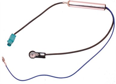

Reste à tout démonter, en acheter une autre à installer soi-même plus élaborée et appeler le collègue pour le gas.
Il faudra faire attention à savoir si la "titine" est en simple ou double FAKRA pour éviter un achat inutile. 8|
Il semblerait que l'autre antenne soit visible sur la lunette AR par deux traits verticaux, un de chaque côté en biais.
Cette interface antenne 2 prises FAKRA/ISO amplifiée est le bon modèle pour les doubles antennes,
c'est celle-là qu'il faut pour un montage optimal du 2-DIN et une excellente réception.[/b] :super:
De plus, les connecteurs FAKRA sont amovibles pour s'adapter au double branchements.
On le trouve chez "Price" : http://www.priceminister.com/offer/buy/ ... l-vag.html
Sinon, il existe le modèle simple FAKRA/ISO amplifié sous la référence 12154 SOFARE qui fera le même travail. :ange:
Des questions sur les impédances, sachant que celle des deux antennes doit être la même que celle du poste !
Celle de l'Alpine sur la prise ISO est donnée pour 75 ohms sur les caractéristiques, ce qui fait que les deux Fakra de la 308
doivent avoir cette valeur chacune pour une réception optimale. :super:
Impédance des deux Fakra venant des antennes de la 308 ??? Voir si marquée sur leur câble ?
Impédances du connecteur de l'entrée antenne du W910R ? 75 ohms
Sur l'adaptateur amplifié, les deux Fakra d'entrée amplificateur sont câblées avec du RG174 50 ohms (3mm).
Il faut espérer que les antennes de la 308 ont la même valeur d'impédance, sinon perte de signal significatif.
La sortie de l'amplificateur a lui aussi cette valeur de 50 ohms sur le même câble, l'entrée du 2-DIN est de 75 ohms, problème.
Il faudra passer par un adaptateur 50/75 ohms pour retrouver une réception correcte.
Pour répéter encore une fois, le but du montage est que l'impédance de l'antenne doit être identique sur toute la ligne de transmission vers le 2-DIN qui doit,
lui aussi, avoir cette même impédance sur son connecteur pour une réception conforme, maximale.

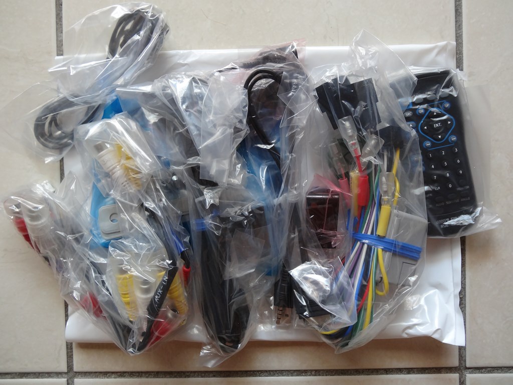

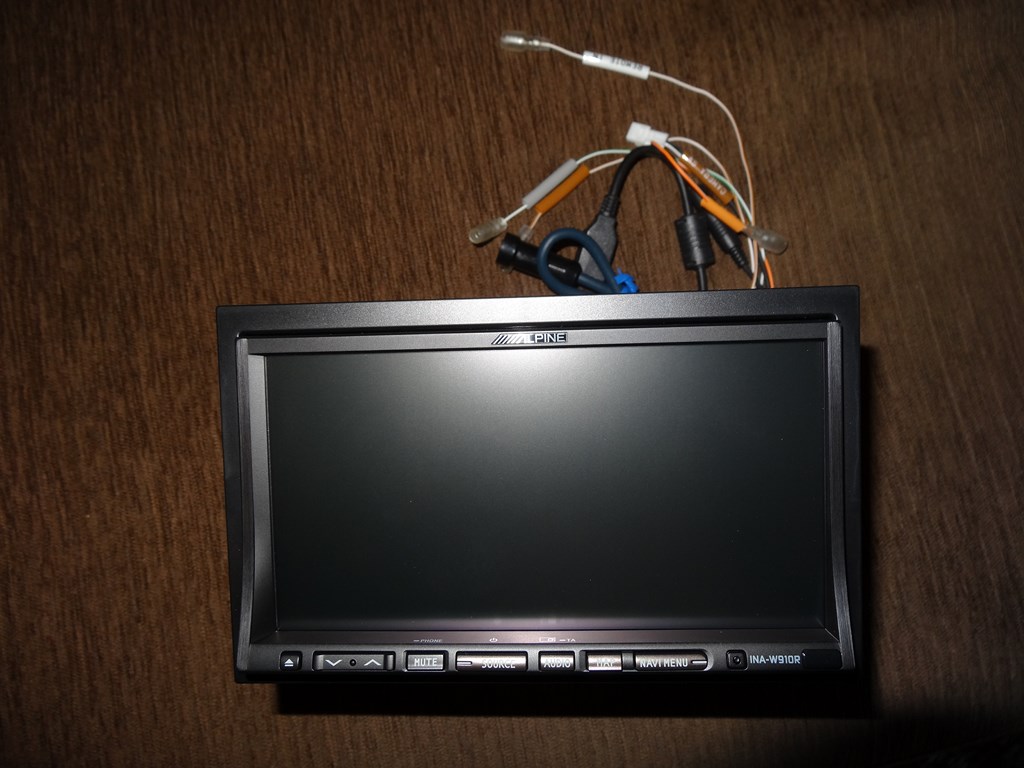

Il est enfin terminé après ce très long délai d'attente en compagnie de ses accessoires, soulagé. :D
