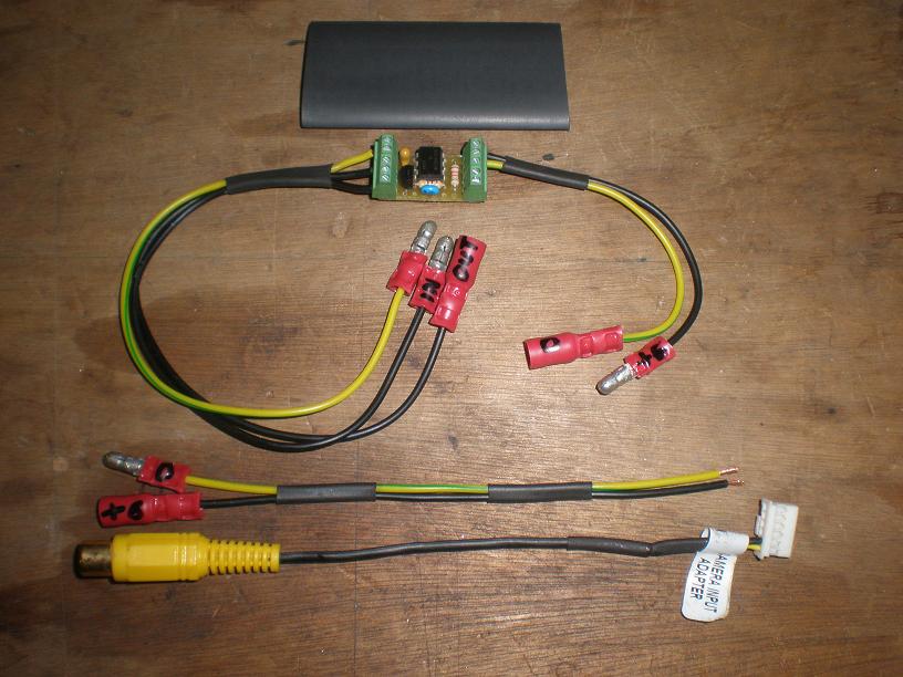

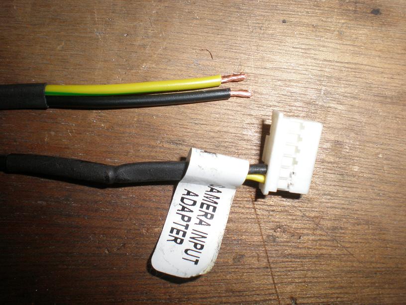

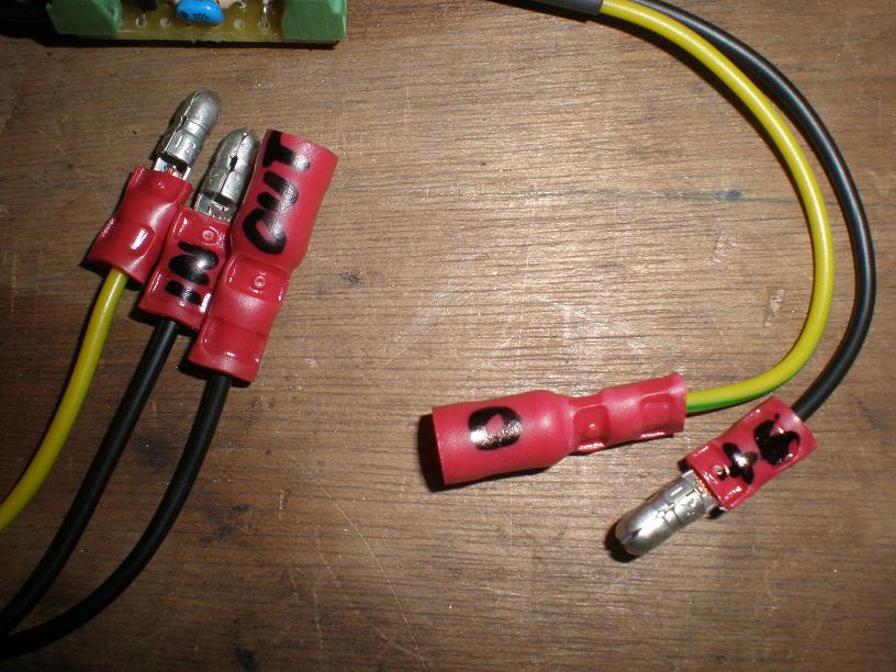

L'interface d'alimentation automatique de la caméra AV est presque terminée, il manque le second câble
Alpine vidéo pour récupérer les deux contacts manquants et finir la prise blanche.
Elle sera protégé par de la gaine "thermo" pour éviter les problèmes.
L'interface presque terminée
Prise d'origine caméra Alpine, le modèle !
Prise d'origine caméra.JPG (8.26 Kio) Vu 7385 fois
La prise à modifier, il faut rajouter les deux fils
Détail de la connectique de l'interface

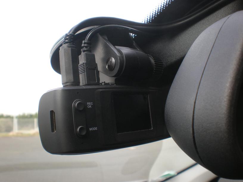

Le câblage de la "dashcam" est terminé, elle diffuse sur le W910R en continu à la demande, tout est soigneusement passé
sous le toit, le joint de la portière droite et sur la boîte à gants. :D
La petite rallonge d'origine n'est pas utilisée, une nouvelle en jack 3.5 et deux RCA femelle est cachée dans le plafonnier, les deux raccords sont munis de gaine "thermo" pour l'isolation.
La nouvelle interface câblée est pourvue d'un vrai câble vidéo 75 ohms blindé et d'un câble audio blindé,
garants d'une image correcte, d'une audio sans parasites , ni ronflements.
C'est amusant de voir la capture vidéo en temps réel sur le poste, j'ai même été surpris ce matin dans l'obscurité du rendu d'image.

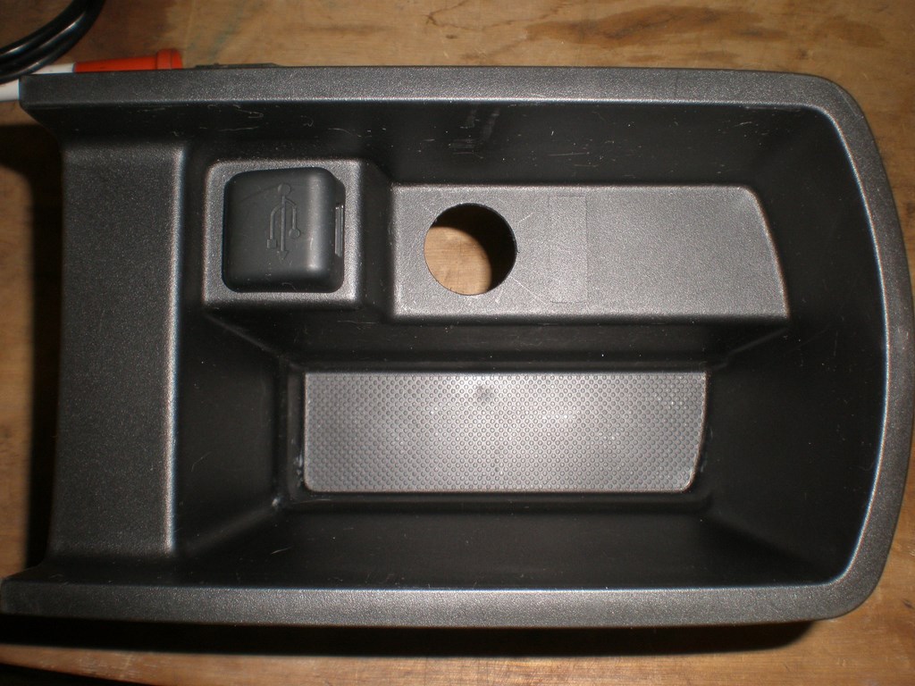

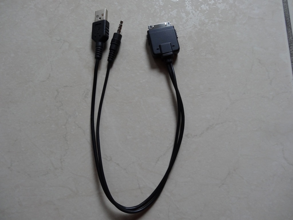

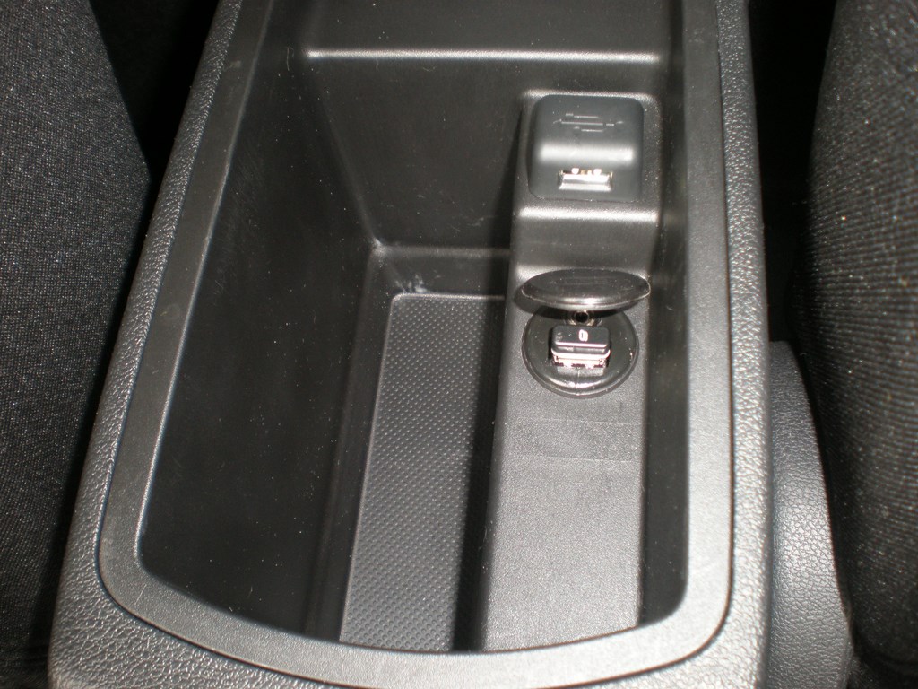

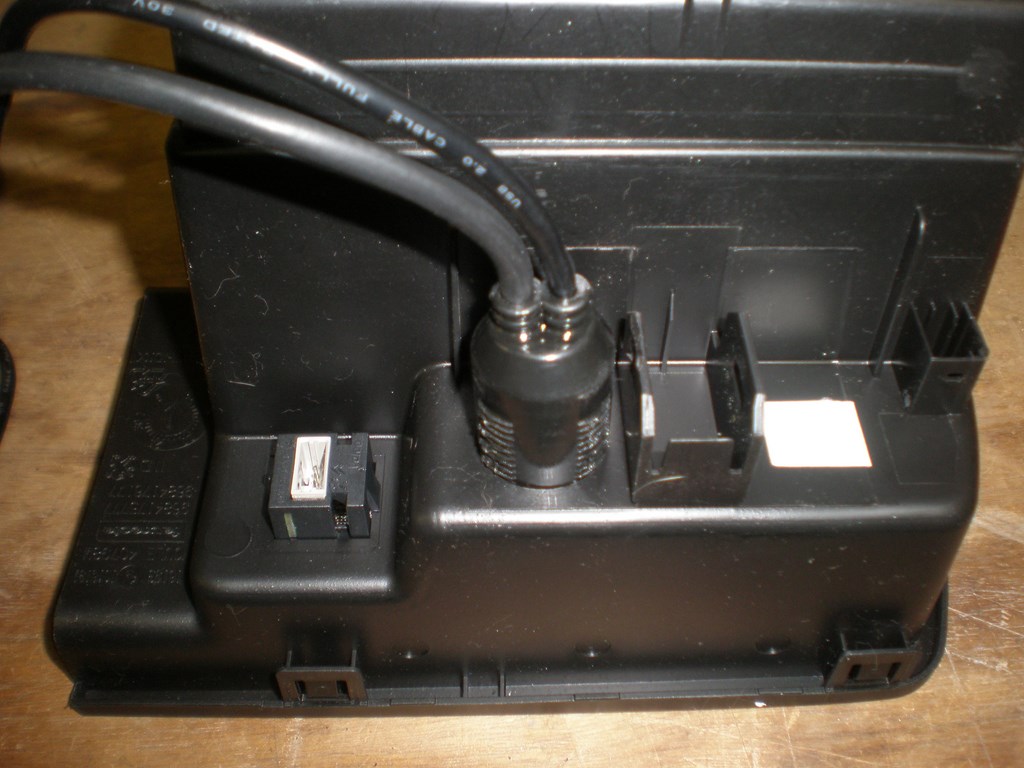

La prise USB/iPod est elle aussi terminée, les deux câbles courent sous la console centrale pour arriver au 2-DIN. :super:
Un perçage à la bonne place d'un trou de 26mm, peaufiné à la lime demi ronde, et le tour est joué. :super:
Les rallonges USB et iPod fournies dans le package sont supprimées, car devenues inutiles.
Le câble USB est raccordé directement à la sortie du poste et clipsé par le clip fourni dans le package au petit bout de câble sortant.
Le câble A/V iPod est raccordé au poste par un adaptateur coudé pour le gain de place, reste à le tester avec un iphone.
Un gars de l'atelier en possède un, de quoi vérifier le fonctionnement de l'appareil sur l'écran ou donner la main au 2-DIN qui le pilote tout seul. :super:
Perçage du trou de 26mm
Vue AR de l'accoudoir, la prise est montée
Vue de l'accoudoir terminé, une nouvelle connectique de plus
Câble iPod à brancher sur la prise de l'accoudoir

307swhdi110 a écrit:du coup la prise usb 'Peugeot' elle te servira a rien ?
Christo me connait bien, rien d'inutile d'installé dans la 308 ! :D
Cette prise USB d'origine, elle ne sert à rien car elle est connectée sur le RD4 qui a disparu de la circulation. 8|
Il fallait bien en rajouter une, qui plus est, accompagnée de celle de "l'iPod" pour être complète, d'une pierre deux coups. :super:
D'ailleurs la photo montre qu'il y a déjà une clé USB de 16Go connectée qui sert tous les jours, il faut regarder et lire les "posts" avant de raconter
ce qui est évident, d'ailleurs plus haut, le fait était mentionné.
J'explique à chaque fois la démarche entreprise, il faut lire ou un problème de compréhension se fait sentir, dans ce cas,
direction le spécialiste approprié qui saura corriger cette anomalie courante chez certains. :mdr1:

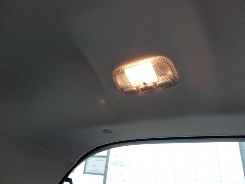

Sinon à l'instar de Christo, le plafonnier AR est posé. :super: Je regarde comment reprendre la veilleuse sur celui de l'avant.
Re: 308 e-HDI 112cv FAP Active
Messagede vouvouye » Jeu 09 Jan 14 16:55
Il est pas dans le bon sens je crois? (je peux me tromper........) :happy1: Je regarde dans la mienne d'ici quelques minutes!!!
Messagede Bricoman » Jeu 09 Jan 14 17:25
Alors là oui, c'est bien me connaitre, la veilleuse en phase avec celle de devant ! :D
Si, si il est à l'endroit, j'ai respecté l'ancien au niveau du positionnement, vouvouye cherche les ennuis. :lol:
Une petite chose de plus bien pratique à rajouter dans la "titine".
J'ai retrouvé l'image de l'arrière du plafonnier AV, la led n'est alimentée que par un fil en passant par une résistance
en prenant sa masse sur un fil noir de la prise d'à côté. 8|
J'essaierai de brancher un petit fil unique en volant du plafonnier AV vers celui de l'AR pour voir si les leds sont "syncro" ? :?:
