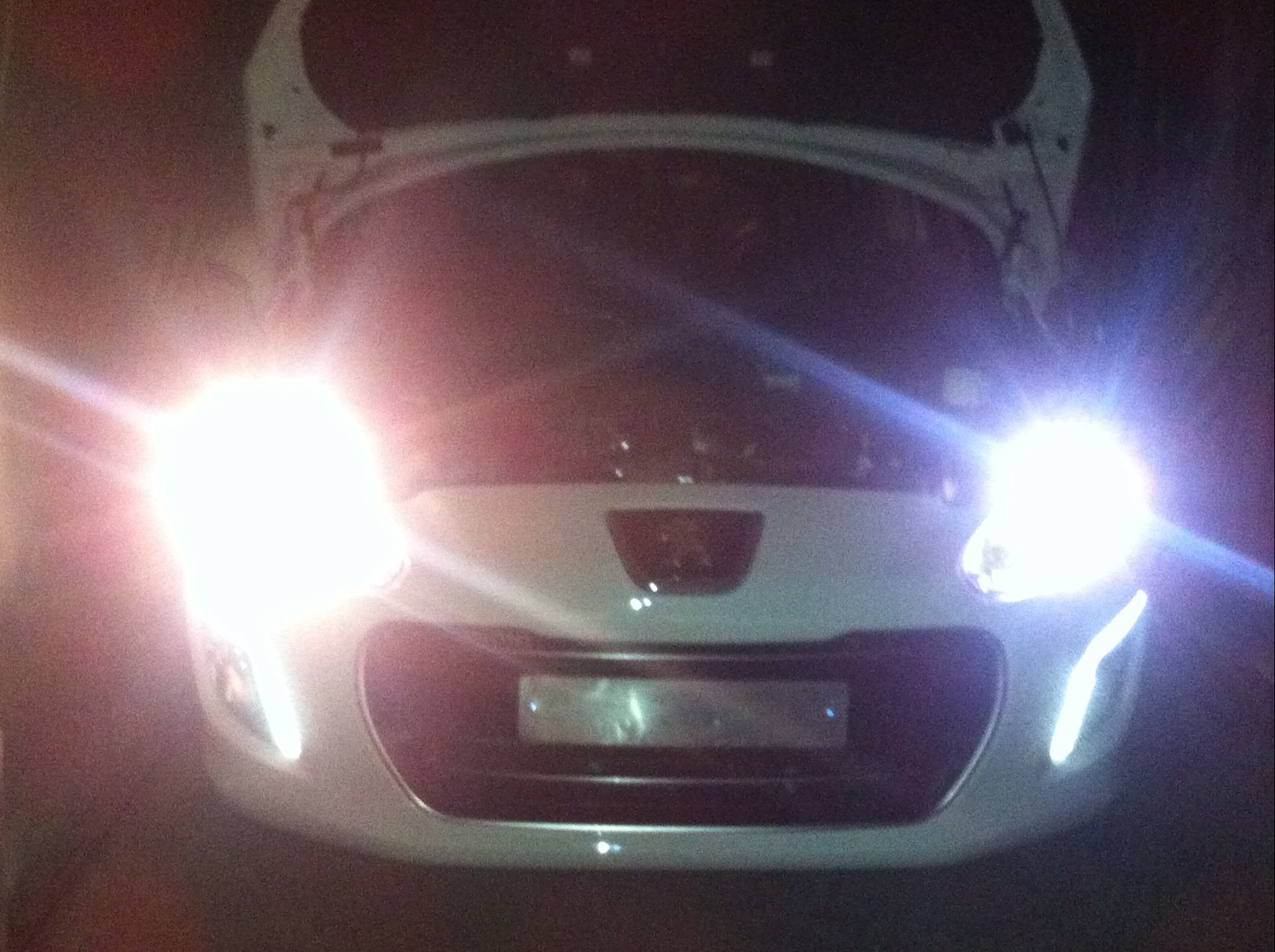

Messagede balthus » Dim 28 Juil 13 18:57

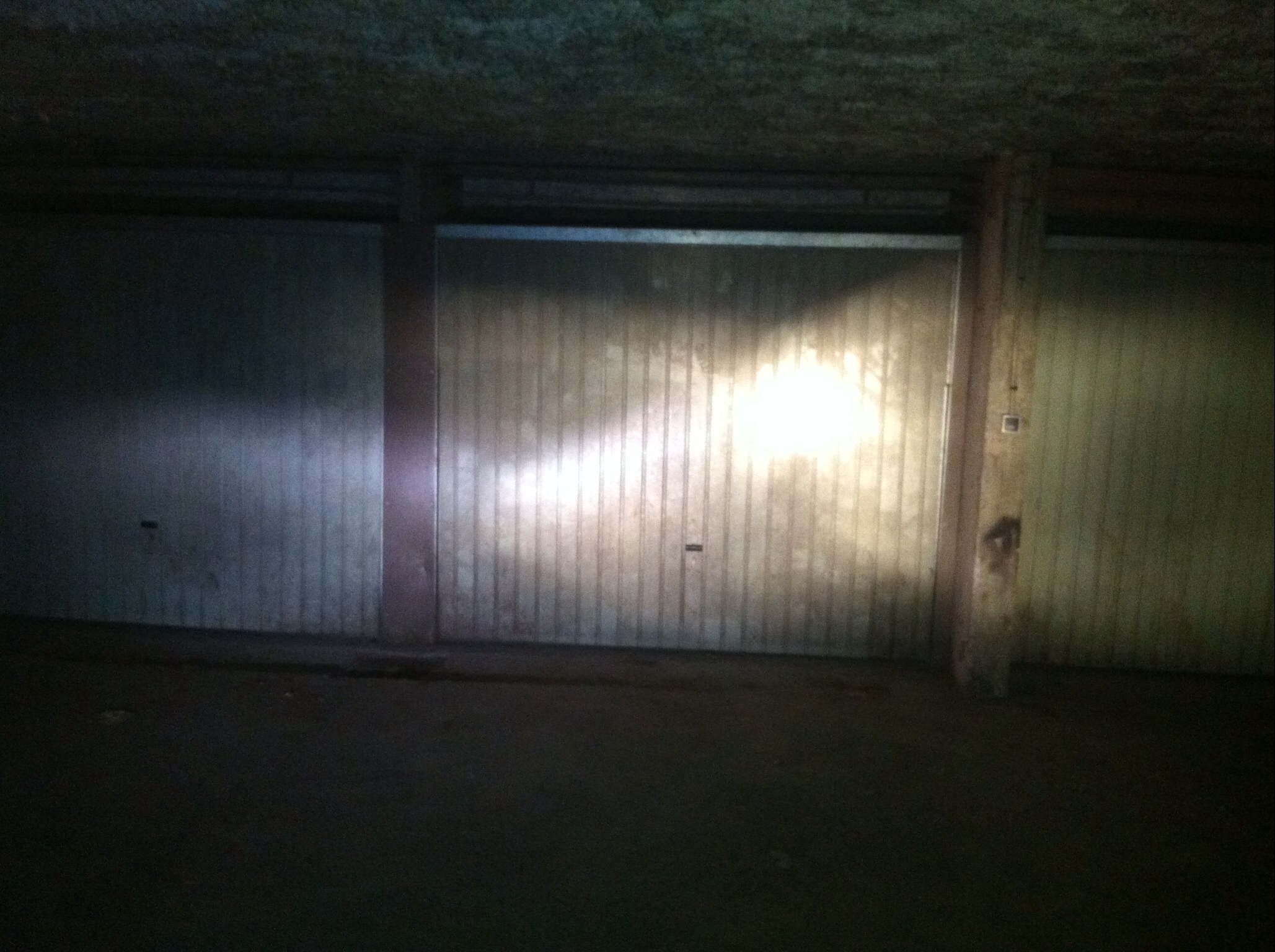

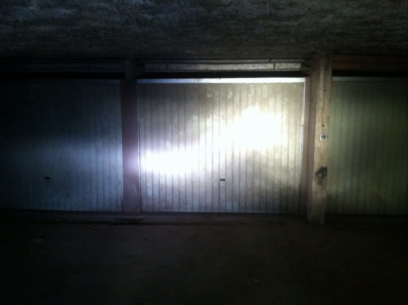

enlève moi cette m..... a dit madame .
photo à l'appui
On n'y voit quechti .
Même si la porte du voisin est sale c'est pas ça le plus important.
Photo prise avec mon iPhone ,pas terrible.

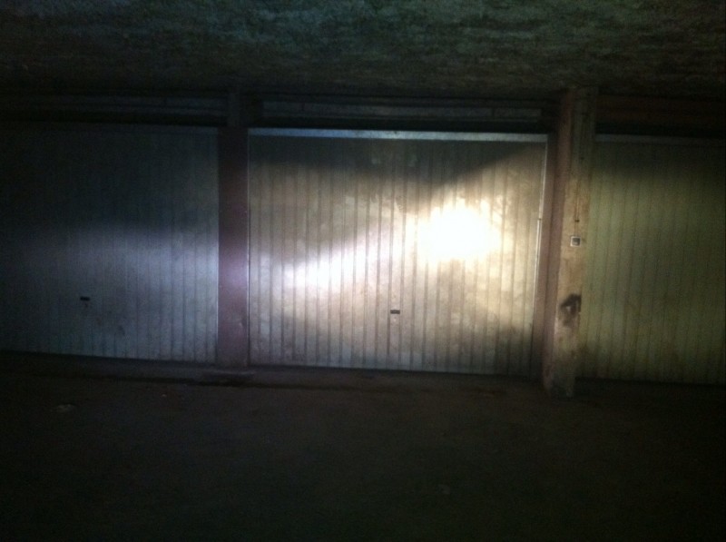

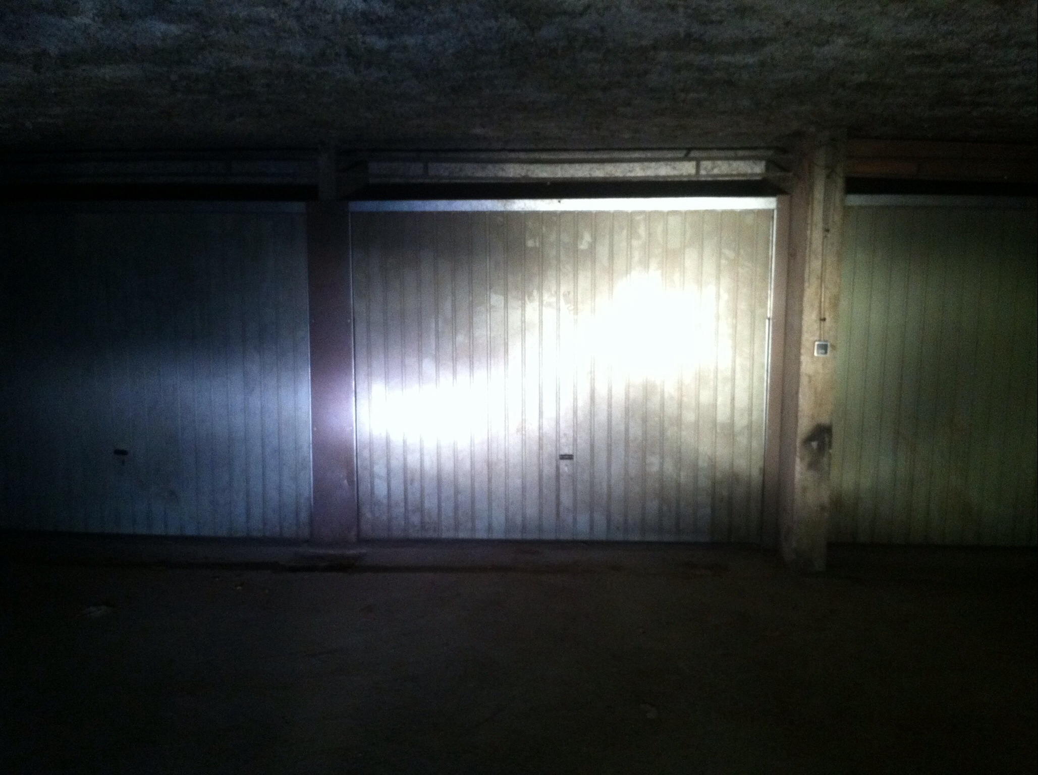

Messagede balthus » Dim 28 Juil 13 22:42
Bonsoir à tous,
A droite les HOD.
A gauche celles d'origine .
Et aucune modif sur le réglage ,comment ce fait-il que celles d'origine éclaire plus haut.
J'ai contrôlé avec un miroir les ampoules sont bien en place.
Demain passage dans un garage quelconque pour le réglage .

Je confirme qu'un réglage de phare s'impose!! Avec mes X-trem pas de problème, mais dès que j'ai mis mes HOD le flux était bien plus haut!! Après la remarque de Clem très utile et passage auprès de mon CC afin d'effectuer un réglage de feux dans les règles de l'art!! Tout est nickel maintenant!! Comme les ampoules ne sont pas faites de la même manière entre les standards et HOD il suffit de régler le tout!! Par contre si je remet mes X-TREM sans de nouveau un réglage mes feux éclaireront trop bas!!
