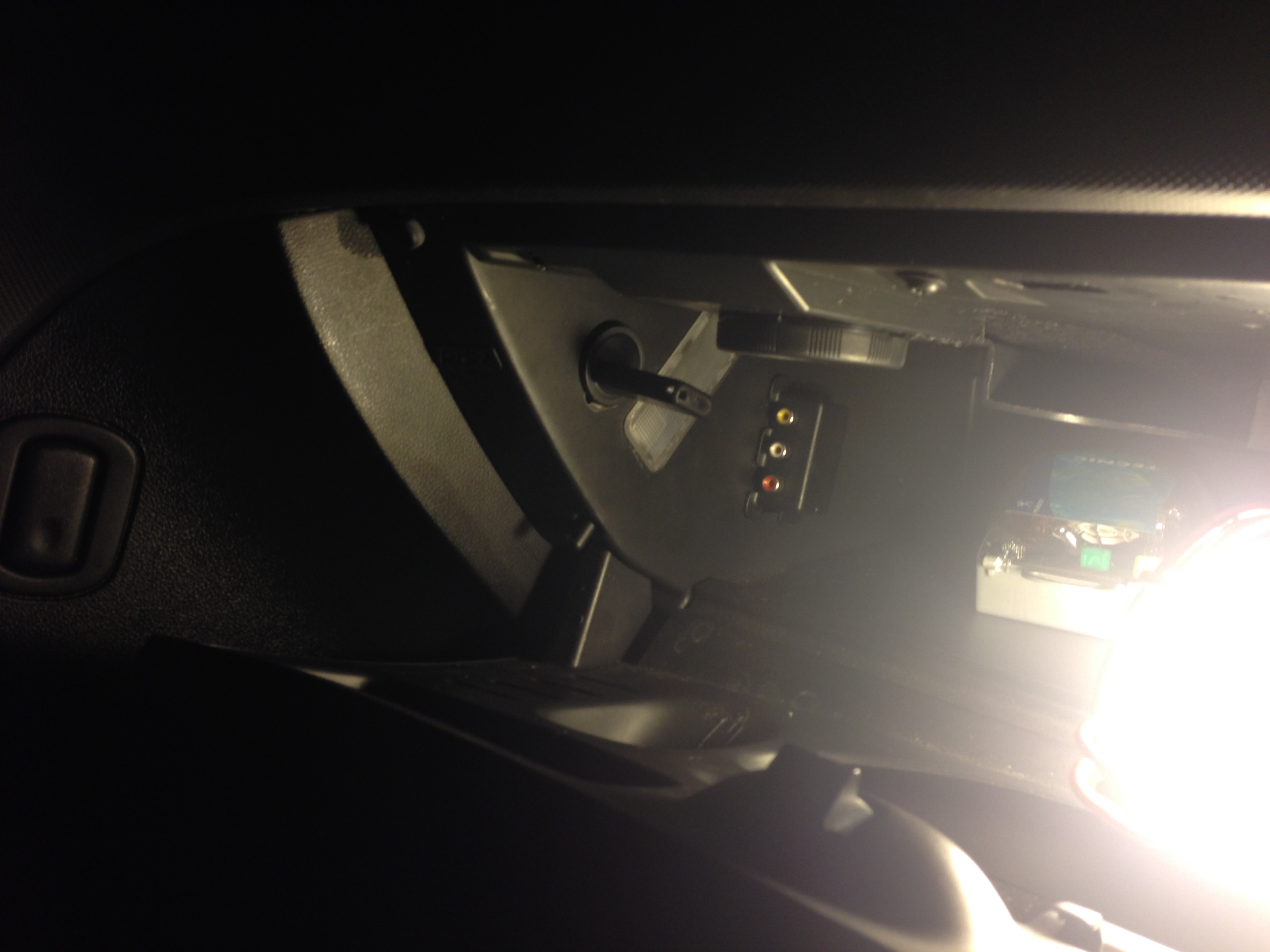

Ce soir j'ai fait ressortir le cable USB du RT6 dans la BAG. J'ai eu la main un peu lourde sur la perceseuse, mon trou est légèrement trop grand mais bon ca ne se "voit pas" et l'embase USB ne bouge pas d'un poil. :hehe:

Y a l'entree video sur le rt6 ? Sympa ça
Re: [austinman] 308 Féline (2007) : RT4 vers RT6
Messagede titou » Jeu 23 Jan 14 20:31
J'ai cru en voyant la prise dans la BAG
Messagede austinman » Jeu 23 Jan 14 21:03
C'est celle du RT4, mais les RCA audio fonctionnent normalement avec le RT6 :frime1: .

J'ai bien la prise dans la bag mais juste les fiches audio
Messagede Clems13 » Ven 24 Jan 14 07:41
Il n'y a pas d'entrée vidéo sur le rneg.
Messagede vouvouye » Ven 24 Jan 14 08:21
Alors que sur le RD4 si!!! C'est à n'y rien comprendre!! 8|
Messagede Clems13 » Ven 24 Jan 14 13:04
vouvouye a écrit:Alors que sur le RD4 si!!! C'est à n'y rien comprendre!! 8|
Pas d'entrée vidéo non plus sur le rd4 vu qu'il n'y a pas d'écran couleur !!
Messagede vouvouye » Ven 24 Jan 14 13:53
C'est la prise pour le son video, je pense!!
Re: [austinman] 308 Féline (2007) : RT6 + console noir brill
Messagede Clems13 » Ven 24 Jan 14 15:03
Il y a deux prises : 2 rca audio et 3 rca audio et vidéo.
