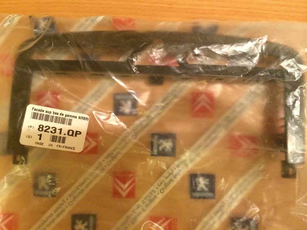

Messagede bilbo248 » Ven 04 Avr 14 21:55
Je récupère la belle demain.
Ce que je souhaite faire a été plutôt bien résumé ICI ( LIEN CLIQUABLE ).
Reste le problème de la façade. Si ce n'est découper une module d'adaptation 2 Din, aujourd'hui je ne vois pas d'autre solution.

Messagede bilbo248 » Sam 12 Avr 14 12:33
Bonjour tout le monde !!
Mon projet avance, côté électrique j'ai tout ce dont j'ai besoin. L'intégration me pose toujours problème... je recherche un RNEG de 207 HS de préférence pour faire un échange de façade.
