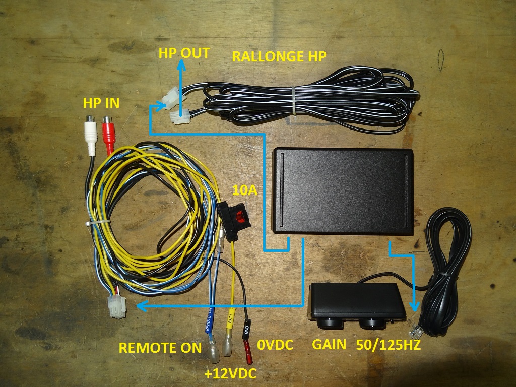

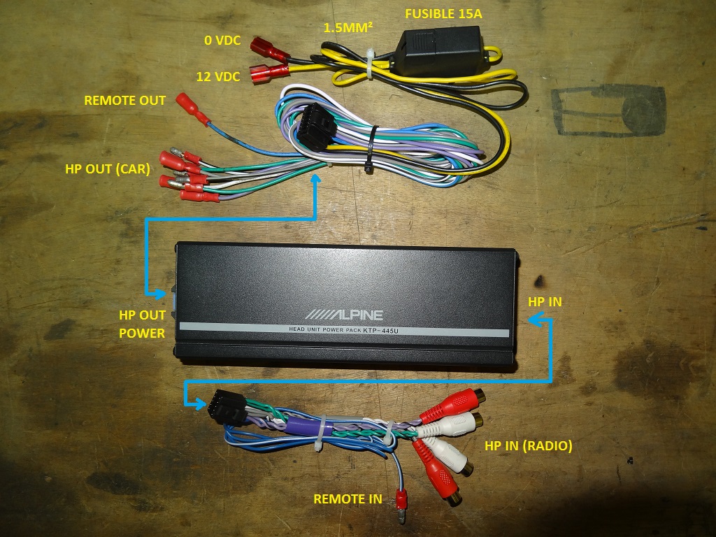

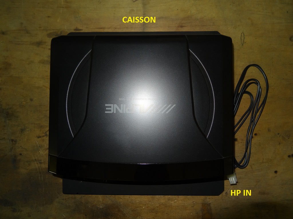

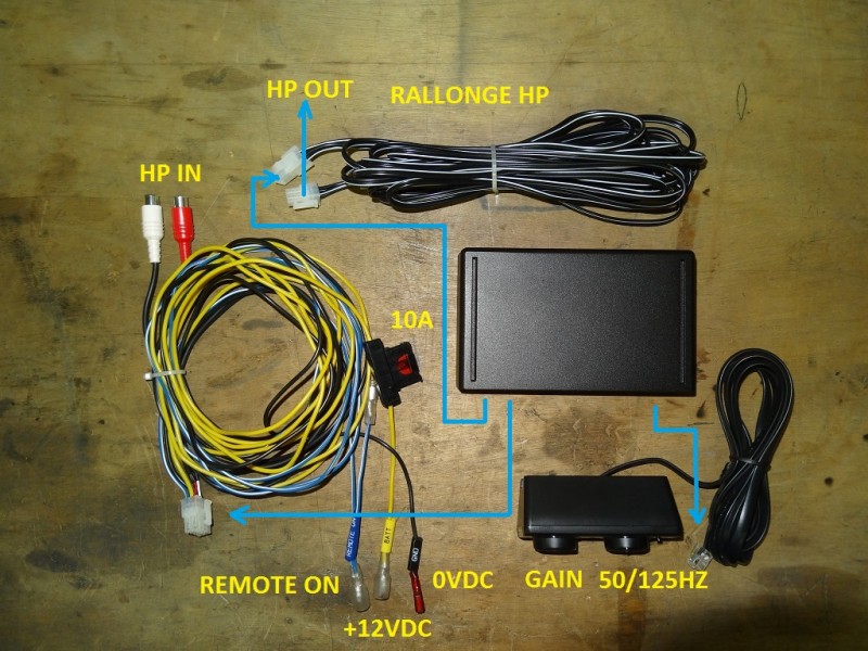

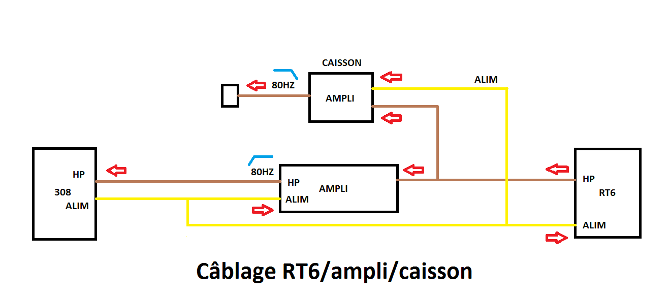

Ce midi, étude du câblage nécessaire pour le RT6 en "Plug & Play", il va falloir se faire sur mesure un faisceau. :D
J'aimerai bien brancher le RT6, le KTP-445U et le SWE-1200 sur les "Fakra" d'origine de la 308, encore que le fil d'alimentation
d'origine semble trop faible pour alimenter tout ce petit monde.
Au besoin, j'amènerai un fil d'alimentation 2.5 mm² pour les deux amplificateurs trouvé quelque part. 8|
Je vais essayer de caser les deux amplificateurs derrière la commande de "clim", il y a un peu de place, avec de la chance.
Je posterai des photos ou dessins au besoin pour y voir plus clair dans la démarche entreprise.
Le montage doit être possible de toute manière si tout va bien, il n'y a pas de raison.

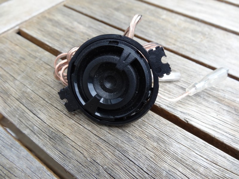

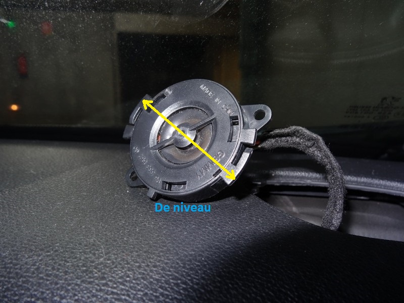

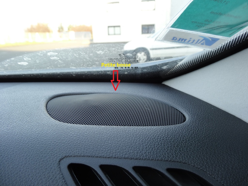

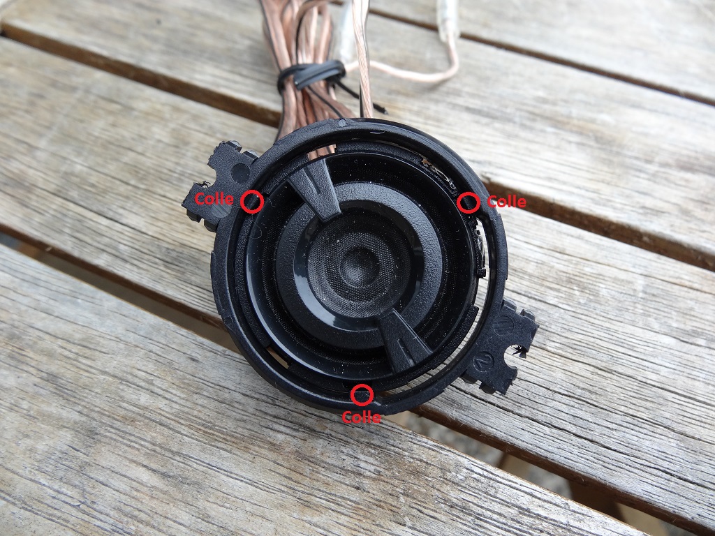

Ce week-end, pose des tweeter Alpine au support modifié, du moins, monté différemment, le HP est arasé à la grille. :D
Il faut juste retirer la bague tournante et la coller par trois points de colle sur l'arrête circulaire du tweeter Alpine. :ghee:
Résultat, le petit ventre de la grille d'origine a disparu, pas comme sur le premier montage (voir photo), parfait. :super:
Le câblage va subir une cure de rajeunissement, il va se réduire au maximum de manière à conserver un maximum de volume aux logements.
Soit les boitiers filtres iront dans le logement tweeter, soit de chaque côté derrière le cache du tableau de bord ?
Des photos samedi ou lundi suivant disponibilité, dimanche, c'est la promenade au moulin et miam miam à midi. :miam:
Tweeter d'origine
Tweeter Alpine
Tweeter montage Alpine
Trois points de colle
Montage modifié, tweeter arasé au support
Premier montage bombé

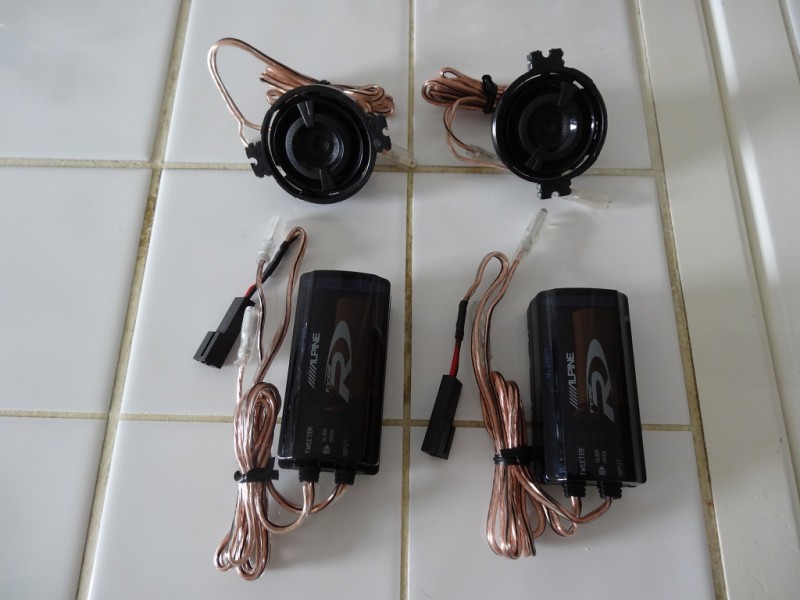

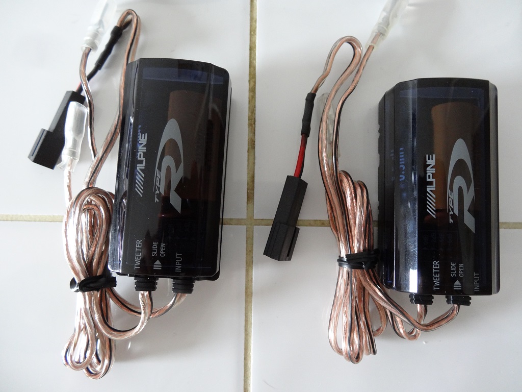

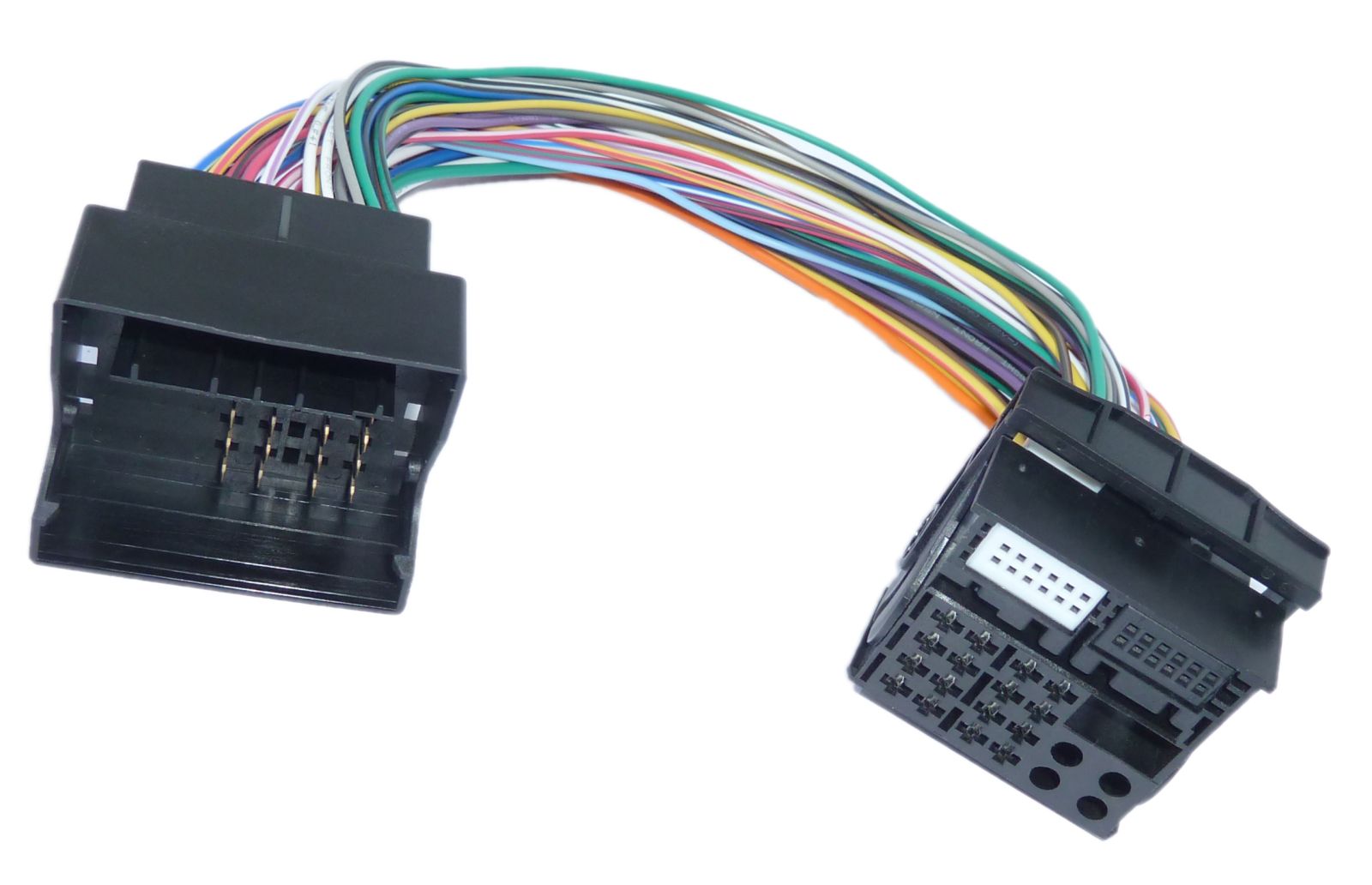

Cet après-midi, préparation des tweeters Alpine, ils sont prêts au montage. La prise Peugeot est directement soudée sur l'entrée des filtres par commodité. 8|
Vous pouvez remarquer que certains adaptateurs ont un câblage supérieur, le petit correspond au câblage Alpine.
Après, certains vous diront par calcul qu'il faut tel diamètre de fil pour telle puissance, ici le fil est adapté à 110w RMS !!!
L'ensemble reste très compact, donc il ira se cacher dans les logements d'origine, du travail aisé par facilité, parfait. :D
Les HP d'aigus sont bien arasés pour ne pas déformer la grille d'origine après collage de la petite collerette Alpine. :ghee:
Au départ, je voulais utiliser les caches latéraux du tableau de bord, mais pas utile après réflexion, à réserver pour des filtres plus volumineux.
Je vous laisse juge du résultat final après la pose, ni vu ni connu, on ne voit rien mais le son est déjà nettement mieux à l'écoute. :ange:
Adaptateurs Peugeot

Filtres Alpine prise Peugeot

Par contre, le SWE-1200 restera au placard, pas de place disponible sous les sièges AV (système électrique et tiroir). :/

Un montage simple Xavier, juste un petit amplificateur de qualité (filtré) pour booster le RT6 et un kit éclaté à l'avant, rien d'extraordinaire. :D
Le but étant un montage simple en 100% "Plug &Play" discret, ,les "tweet" + filtres sont déjà cachés dans le logement d'origine. :super:
Une fois le faisceau Fakra légèrement modifié au besoin, l'amplificateur sera caché derrière la console AV, pas de fils supplémentaire à tirer. :ghee:
Comme tu le vois, du discret performant aisé à poser qui devrait se terminer par des HP arrières de la même série R.
Si la place est suffisante, je verrai bien 2 KTP-445U "bridgés" en 90w RMS, soit 4x90w RMS AV-AR ! De la puissance à moindre frais qui feront chanter les HP.
Le montage Alpine était d'une autre dimension, un son vraiment autre qui sonnait clair, mais le matériel était différent. :ange:
Encore que le vide poche pourrait sortir et à sa place mettre un processeur audio, le logement est un simple DIN, certains ont une façade
déportée qui pourrait parfaitement s'intégrer. Le processeur lui-même irait se cacher ailleurs, derrière la boite à gants par exemple.
Là, tout est permis pour avoir un son d'enfer de clarté dans la 308, mais il faut en avoir envie ! Le câblage serait peu modifié.

J'ai finalement décidé d'ajouter à mon installation le fameux ampli Alpine KTP-445U. Comme Bricoman je l'ai commandé sur la bay .
Je vais aussi faire un adaptateur plug and play pour le brancher sur le RT6.
Je pense désactiver l'ampli interne du RT6 avec le script qui va bien.
Dans ce cas je vais devoir cabler le remote du KTP-445U. Hors il n'y a plus ce genre de connexion à la sortie du RT6. J'ai lu sur un autre forum une personne qui avait utilisé le + 12 de l'alimentation écran .
Bricoman est ce que tu as finit ton installation et constaté une amélioration avec l'ampli ?

Désolé, l'adaptateur Fakra cité plus haut est en commande, plus l'adaptateur Alpine KCE-445. J'attends de les avoir pour vérifier le câblage. :D
Il va falloir fabriquer ou modifier un adaptateur de câblage existant de manière à conserver toute la partie auxiliaire de la 308.
Le KTP-445U, un excellent choix plus complet que le modèle européen KTP-445A, pour l'instant il est juste paramétré. :super:
J'hésite à le bridger en 2x90w RMS pour ne privilégier que l'avant du véhicule, les places arrières me sont inutiles ?

J'ai aussi acheté une prise fakra un peu différente de la tienne et deux prises Iso mâle et deux prise iso femelle (8pin) pour faire l'adaptateur
Je pense aussi mettre un sub focal ibus 20 mais je ne sais pas ou le placer je suis souvent en configuration 6 ou 7 places donc je ne pourrais pas le mettre dans le coffre.
Sous le siège avant il y a l'électronique de l'airbag qui gêne et la sortie les buses de sortie de la clime...

Christo a écrit:Si jamais afin de garder Bluetooth et kit mains libres, il faut déclipser les prises rectangulaires blanches et noires et les reconnecter directement sur la prise qui va dans le RT6.
Ok Christian, c'est tellement simple que j'ai zappé, c'est çà la solution de l'auxiliaire. :ghee:
Reste juste l'alimentation de l'amplificateur et de son entrée/sortie, zephyrin a vu juste aussi avec ses prises à faire soi-même. :super:
L'alimentation à repiquer, couper les fils HP pour l'entrée/sortie, le fil bleu (antenne électrique) pour le "remote on', parfait en toute simplicité. 8|
Vivement la réception pour monter tout çà et profiter d'un meilleur son. :D

Pour parfaire le montage je vais sans doute ajouter une prise pour le remote et deux prise RCA femelle qui seront sur les sortie HP arrière histoire de pouvoir alimenter un SUB. A mon avis le cable en Y ne devrait pas poser de problème en sortie bas niveau.
Tu auras juste à reprendre la prise Blanche en fait et la remettre derrière le poste .
Pour installer le RT6 dans la 307 j'ai déja fait un adaptateur avec le même prolongateur Fakra.
Pour l'alimentation de l'ampli j'hésite à la reprendre derrière le poste ou tirer directement une nouvelle alimentation.
Peut être que je reprendrait la masse sur le fakra par contre ...

Le fil jaune d'alimentation du KTP-445U est en 1.3mm², il peut parfaitement se brancher sur celui du connecteur d'origine. :D
Surtout que l'amplificateur interne au RT6 sera désactivé, donc une consommation réduite qui servira au KTP-445U. :super:
Il faudra une alimentation externe au caisson, ou au besoin la rendre commune aussi à l'amplificateur d'une section suffisante de 2.5mm² minimum
pour les deux appareils
, gage d'une puissance constante. Du 4mm² ira encore mieux, mais assez inutile dans ce cas.
Il faudrait connaitre la section du fil d'alimentation du caisson, ce doit être inscrit dessus, en AWG souvent pour le convertir en mm².
Les sorties HP du RT6 après déclaration d'un amplificateur seront à quel niveau, bas ou haut ? Il faudrait le savoir aussi pour parfaire le montage. :?:
Un repiquage des HP arrières ou avants ne pose pas de problèmes pour le signal du caisson, paramétrer en conséquence les filtres LPF (caisson) et HPF (ampli).
Le "remote on" de l'amplificateur peut être branché sur le fil bleu de l'antenne électrique et le "remote out" sur celui "on" du caisson pour tout activer ensemble.

Messagede zephyrin » Mer 16 Juil 14 17:47
Je pense pas que l'on puisse mettre le caisson et le poste ensemble car il est précisé que
Si le fusible général protégeant votre autoradio (voir manuel de la voiture) est inférieur à 20A, merci de
procéder à un câblage traditionnel.
Et comme le fusible ne fait que 20A sur la 307 il sera trop juste avec en plus l'ampli Alpine
Pour le remote sur le RT6 il y a pas de connexion pour une antenne électrique il faut ce connecter sur l'alimentation de l'écran pour activer tous ce beau monde :blub:

Messagede Bricoman » Mer 16 Juil 14 18:20
Ampli seul + RT6, alimentation de la voiture. :super:
Ampli KTP-445U + caisson iBus 2.0, alimentation externe en 1.5mm² + 1.65mm² = 3.15mm², soit 4mm². 8|
RT6 seul, alimentation de la voiture. :D
Pour information, le iBus Focal 2.0 (1x75w RMS) est alimenté en 1.65mm² d'origine, soit du 2.5mm².
Pour information, le iBus Focal 2.1 (2x55w RMS + 1x75w RMS) est alimenté en 3.3mm² d'origine, donc du 4mm² sera parfait. :D

Messagede zephyrin » Mer 16 Juil 14 18:59
Cela devrait aller d'autant mieux que je compte prendre le iBus Focal 2.0 qui n'a pas l'ampli 2X55w :D

Bon, j'ai reçu l'adaptateur Fakra de chez Phonocar, une grosse :caca:, les fils ont une section faible économique au fabriquant. :(
Je vais faire comme zephyrin et commander des prises seules Fakra et ISO avec les "pinoches" à faire soi-même, la section des fils sera respectée. :super:
L'adaptateur sera "Perso", mais parfaitement fonctionnel en respectant les sections et le câblage.
Les petites prises seront déclipsées du faisceau d'origine et reclipsées sur la prise Fakra rapportée pour conserver les AUX.
