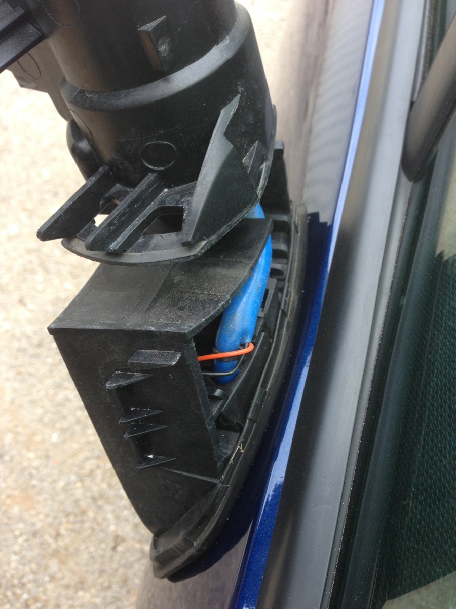

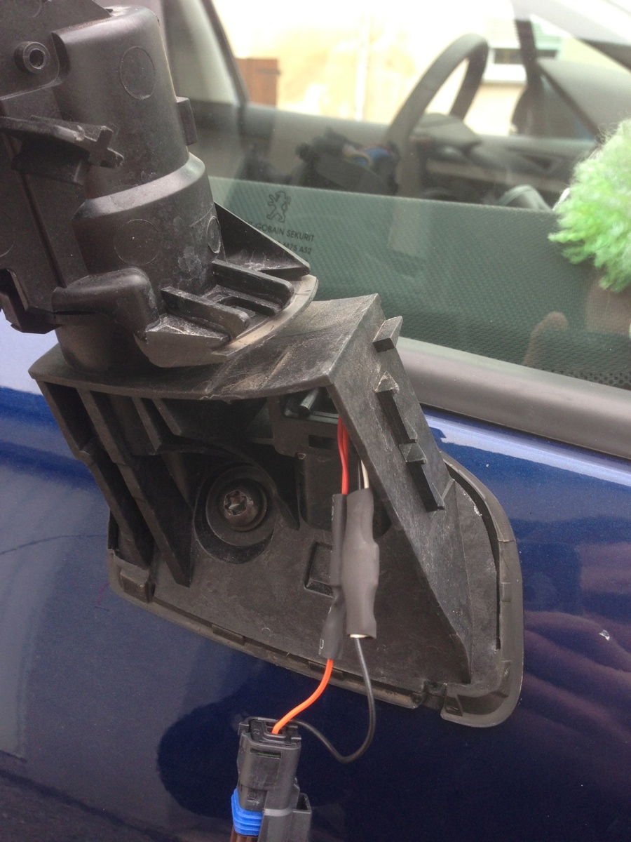

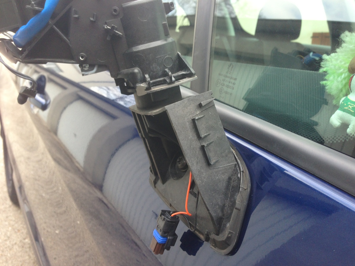

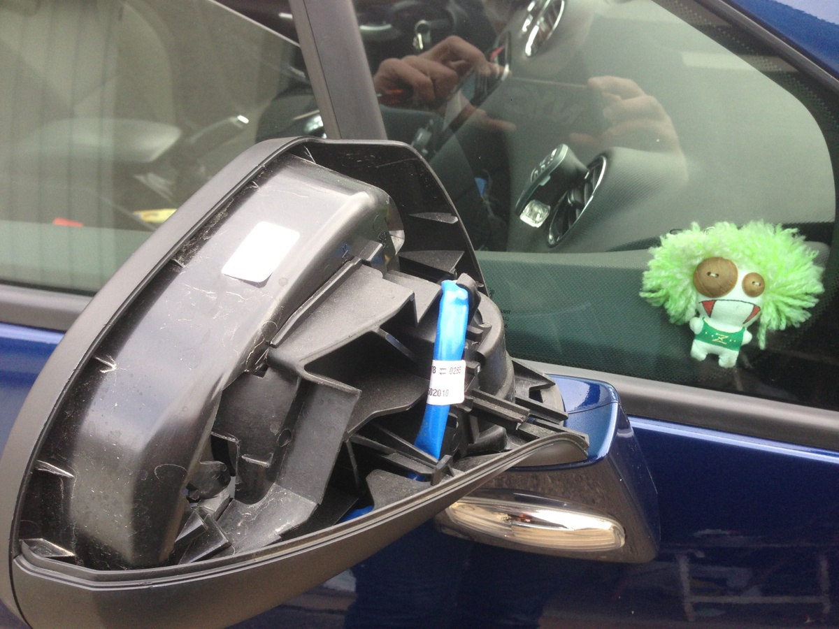

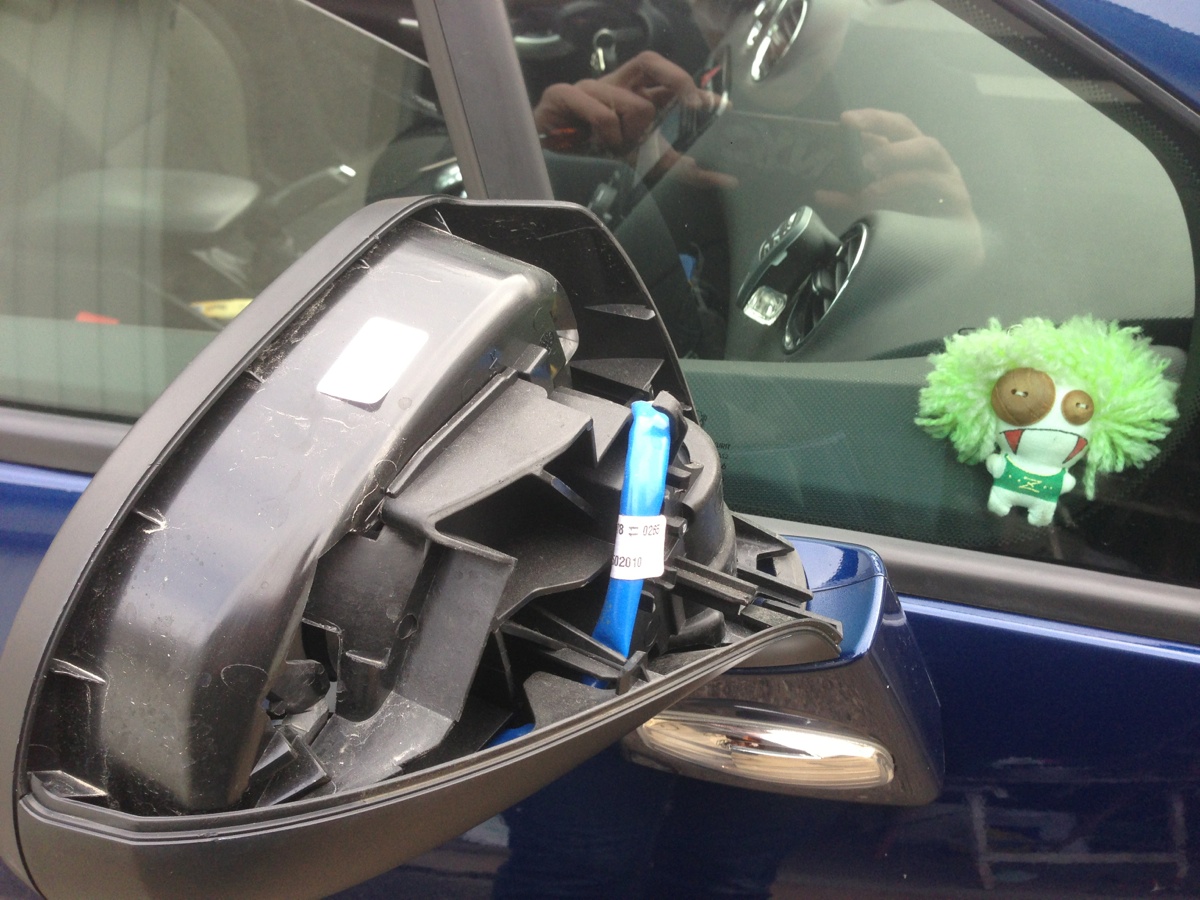

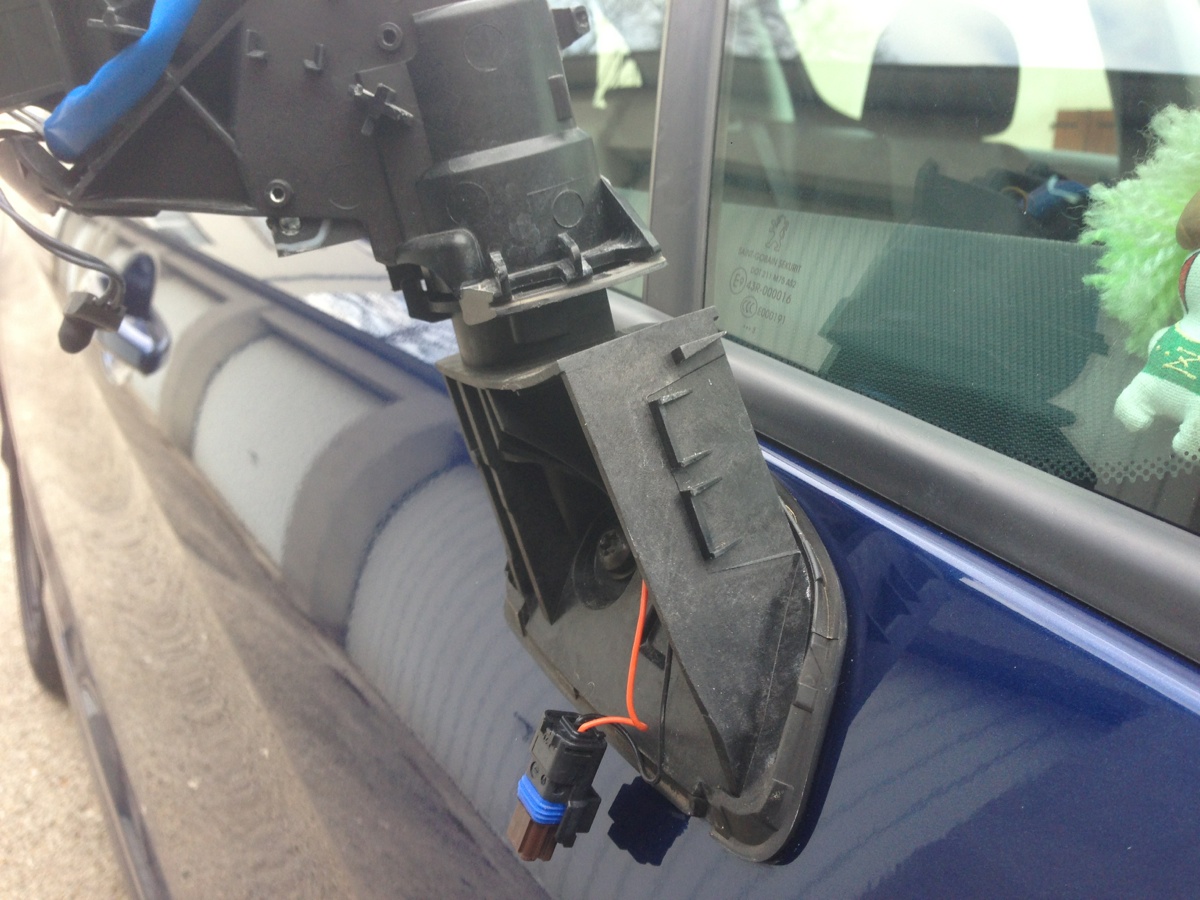

Si tu veux chris, j'ai quelques photos de nos rétro démontés, quand j'avais monté les LEDs sous le rétro (des LEDs à quelques euros + huile de coude, et ça tient toutjours !)

car dans nos rétros, il y a l'embase, et le lien entre la partie qui bouge et celle qui ne bouge pas. il faudrait voir si le bas de celui de la RCZ (partie tournante) va sur le bout qui ne tourne pas sur nos 308.

forest a écrit:Si tu veux chris, j'ai quelques photos de nos rétro démontés, quand j'avais monté les LEDs sous le rétro (des LEDs à quelques euros + huile de coude, et ça tient toutjours !)
Merci d' avance Forest :amen: :merci:

Messagede forest » Dim 03 Aoû 14 20:59
Oui, sur le forum-peugeot, comme indiqué dans mon topic ici
Et dans ce même topic, il y a les photos de l'embase à certains endroits : on voit que c'est légèrement courbé sur les 308, sur le support de la voiture.

Messagede ArSeNiiK » Dim 03 Aoû 14 22:06
Non, pas besoin ! Tu auras besoin de démonter le panneau de porte uniquement pour y débrancher les fiches. ;-)
Pour démonter le support de rétro, c'est très simple : Depuis l'extérieur, rétroviseurs rabattus, tu retires le répétiteur de clignotant. Derrière, se trouve une vis Torx à dévisser. Une fois dévissée, tu peux maintenant aller tomber le panneau de porte à l'intérieur pour y débrancher les fiches.
Une fois ceci fait, tu retourne à l'extérieur de la voiture, tu attrapes le support de rétroviseur (auquel tu auras retiré la précédente vis) et tu le fais "glisser" vers le haut, pour déloger le support de ses fixations. Il y a des sortes d'ergots en forme de "L" vers le bas. Le fait de pousser le support de rétroviseur vers le haut le délogera donc.
Une fois le rétroviseur complet en mains, tu tires (doucement) le faisceau pour qu'il sorte entièrement par le trou dans lequel ils passent.
Enfin, pour plus de confort et de maniabilité, je te conseille de poser le rétroviseur sur une table ou autre, et de travailler assis devant. Pour déclipser le support de rétroviseur, en position rabattu, tu viens exercer une pression avec le pouce, vers toi, sur le haut du support de rétroviseur (donc la partie supérieure du support que le rétroviseur cache en position déployée), et le cache peint du support se déclipse. ;-)
Après, pour enlever la partie inférieure du support, de la partie supérieure (là ou il y a la coque, glace, etc ...), je n'ai moi-même pas trouvé alors que je les ai complètement désossés lorsque j'avais eu un petit soucis avec.

Messagede bories81 » Lun 04 Aoû 14 07:24
Bon d'après les photos des embases de rétro de c4/ds3, ils ne semblent pas du tout compatibles avec notre 308, sauf très lourdes modifs et encore. Et la forme de l'embase au niveau de la jonction du rétro est beaucoup moins arrondi que sur 308, donc pas sur que le rétro c4 puisse se monter sur l'embase 308...
Je laisse ça aux courageux.
