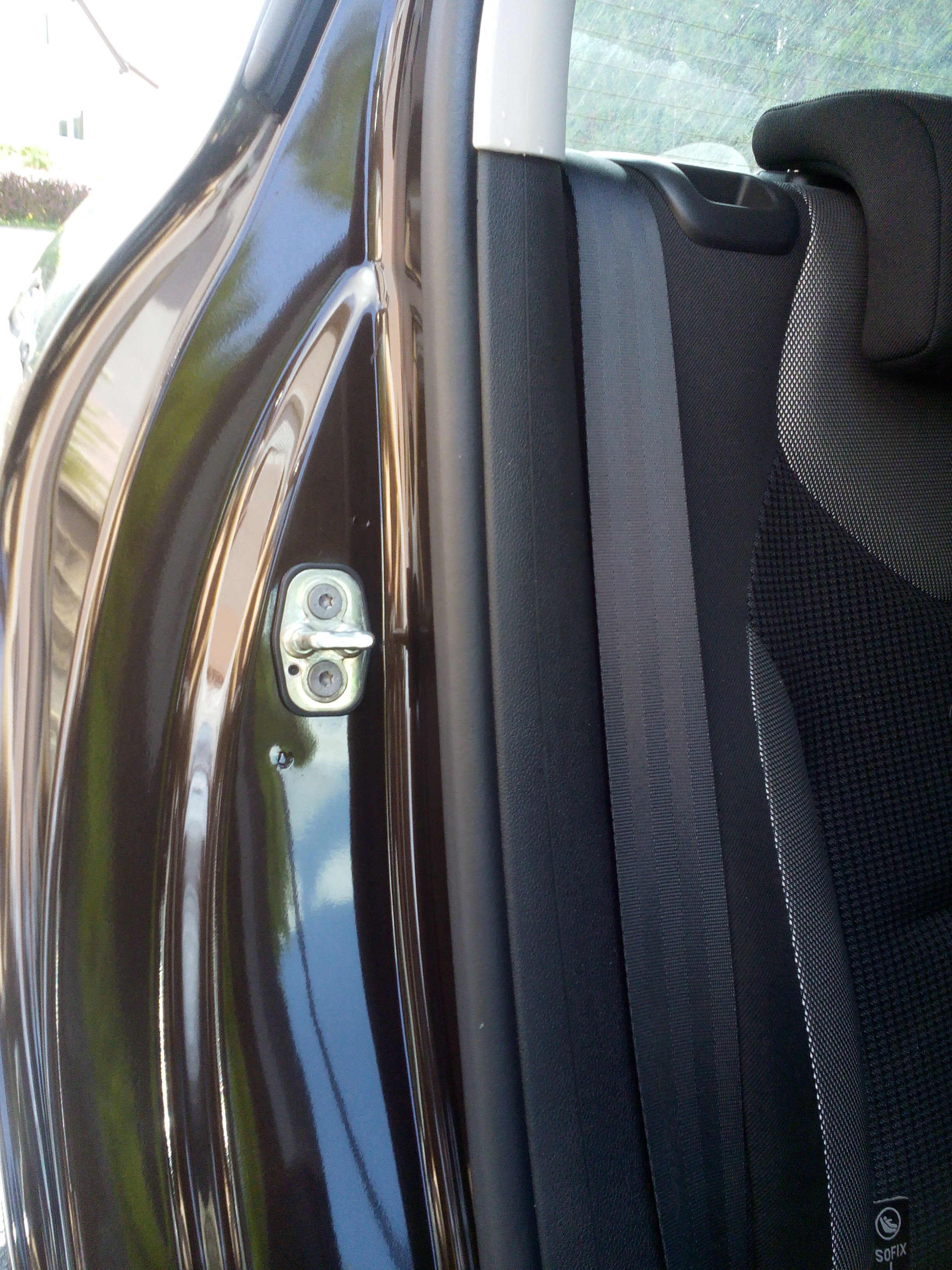

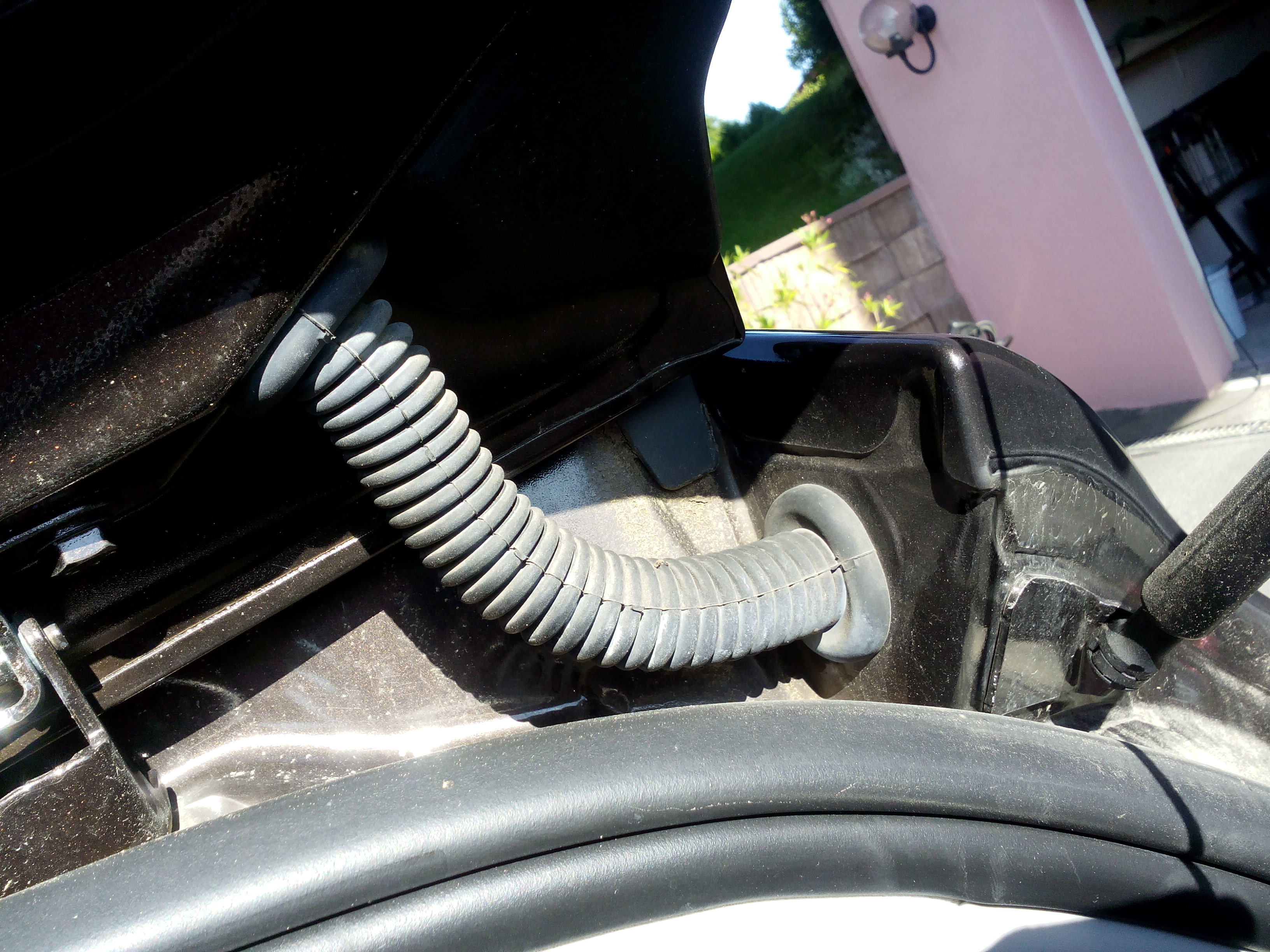

Voici donc la suite de mes aventures :). Tout d'abord, au menu du jour, nous avions ... *roulements de tambours* ... Ceci:
État initial
Base - Avant

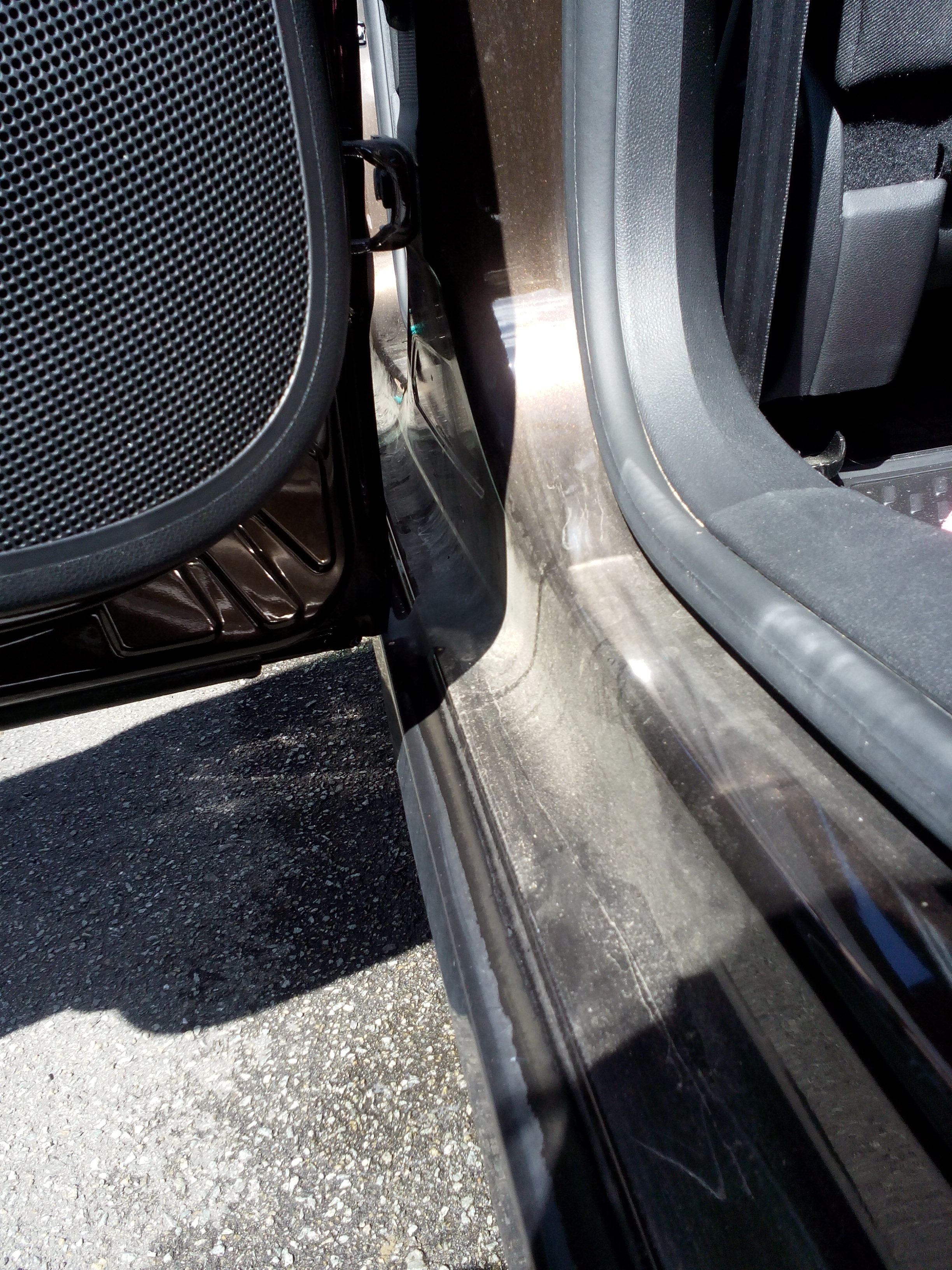

Base - Latéral

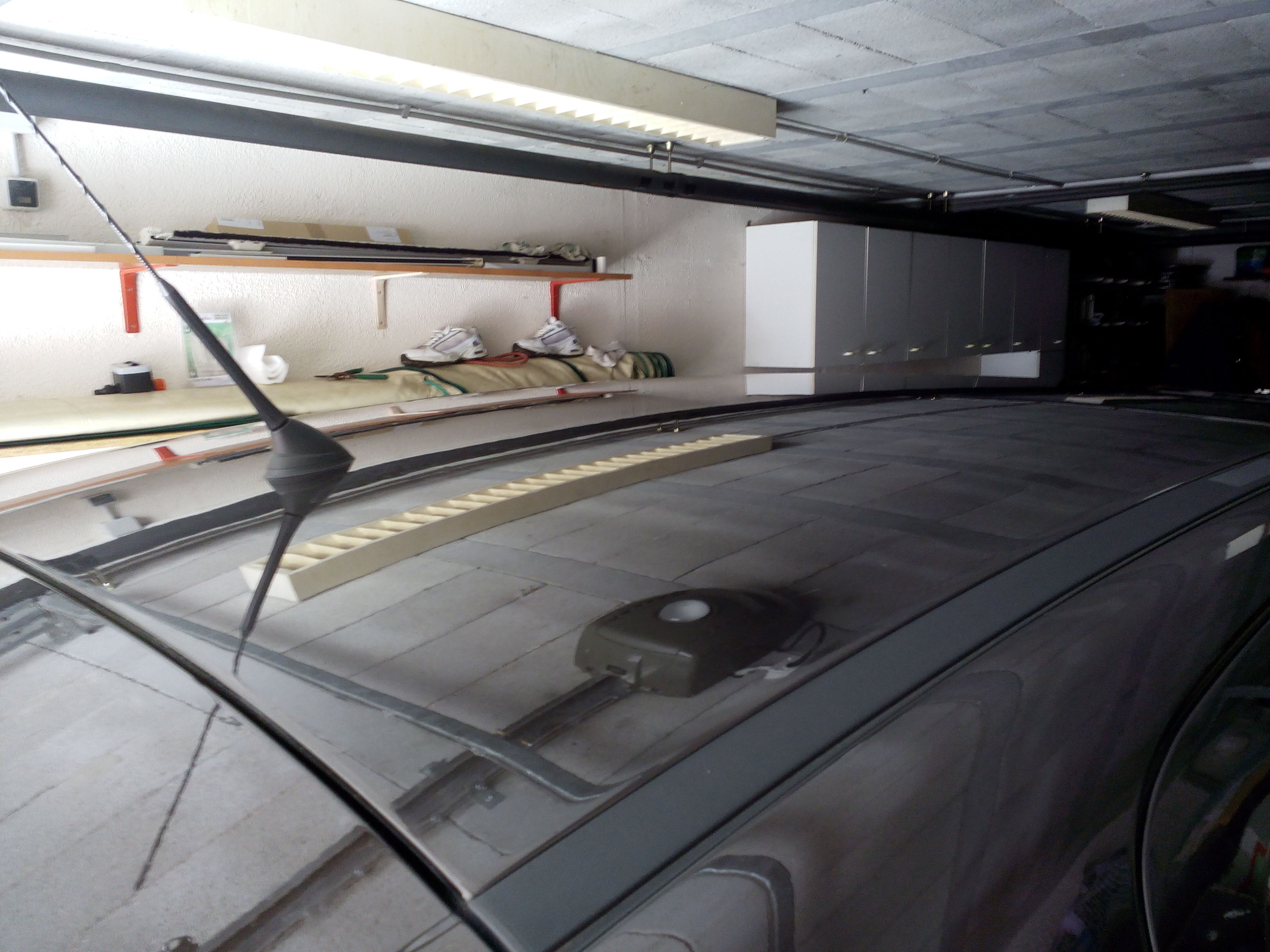

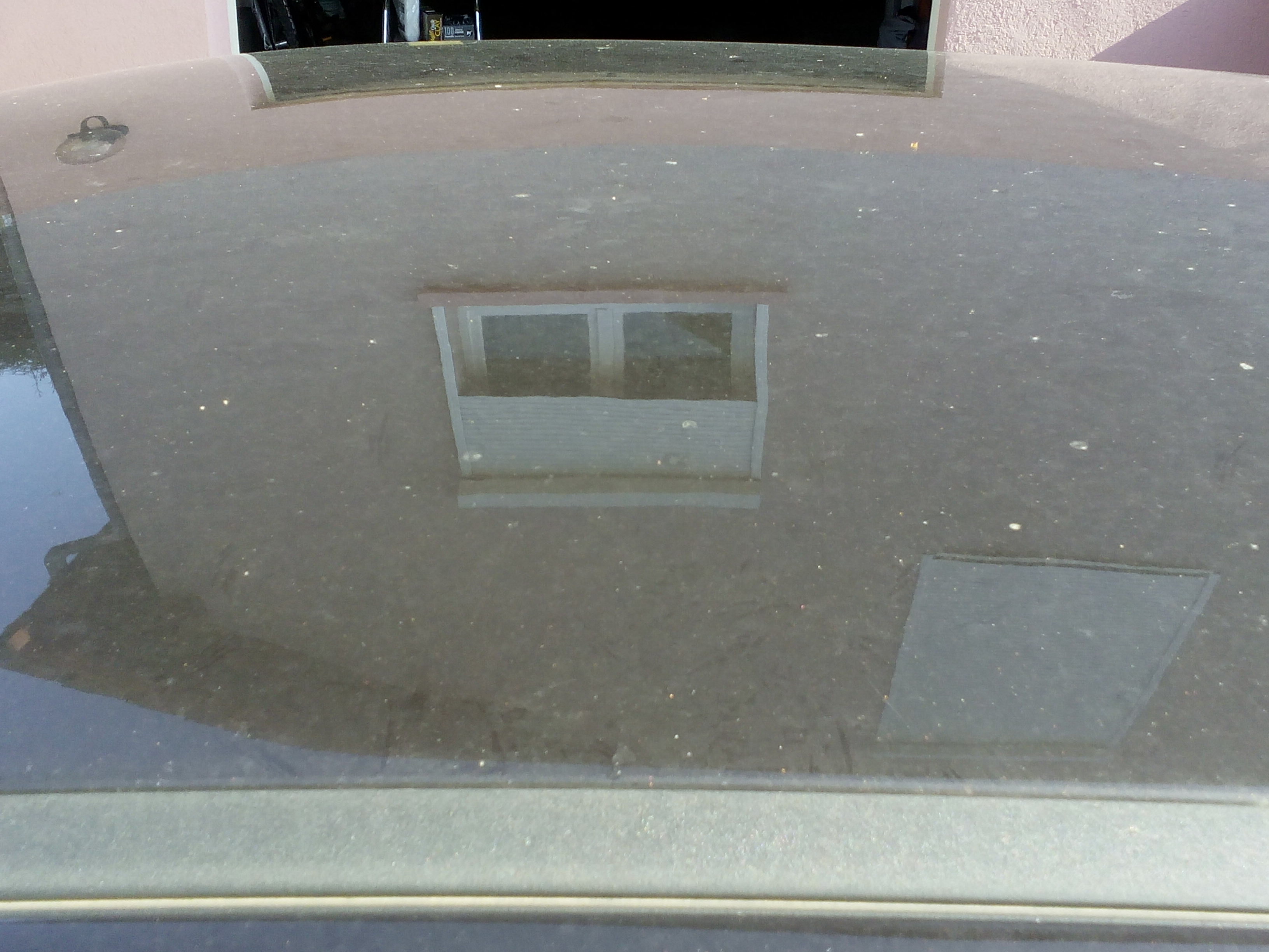

Base - Toit

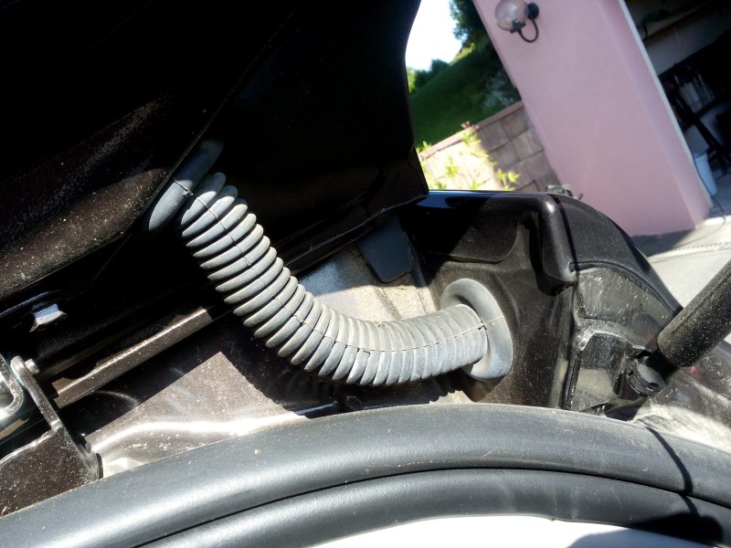

Base - Ouvrant
Base - Ouvrant coffre
Y a pire ... Mais y a mieux!

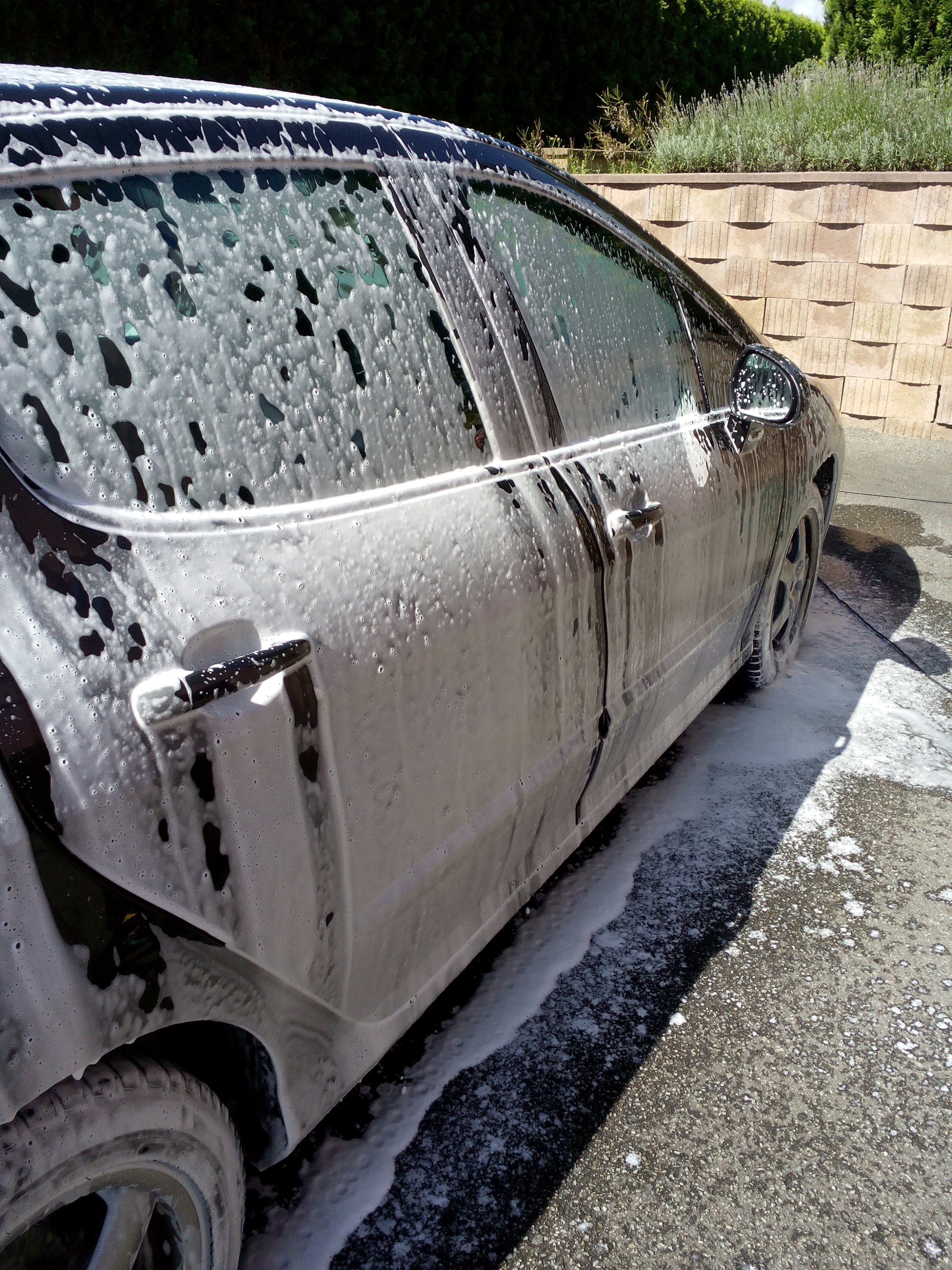

Prélavage
Passages de roues : EZ Detail Brush + Vikan Multi brush rim cleaner soft + Autosmart G101 (dilution 1:4)
Carrosserie et ouvrants : NHP Lavor type Viper + CYC Snow Foam Lance (100ml de Bug Bugger + 100ml de Snow Foam + 600ml d’eau tiède) + Valet Pro Exterior brush + Autosmart G101 (dilution 1:10) + MF.
A cette étape, je suis assez contente de ma première mousse (merci à ceux qui partagent leurs dosages ;)) car elle a bien tenu même si les photos ne rendent pas forcément justice puisque je les ai pris sur la fin.

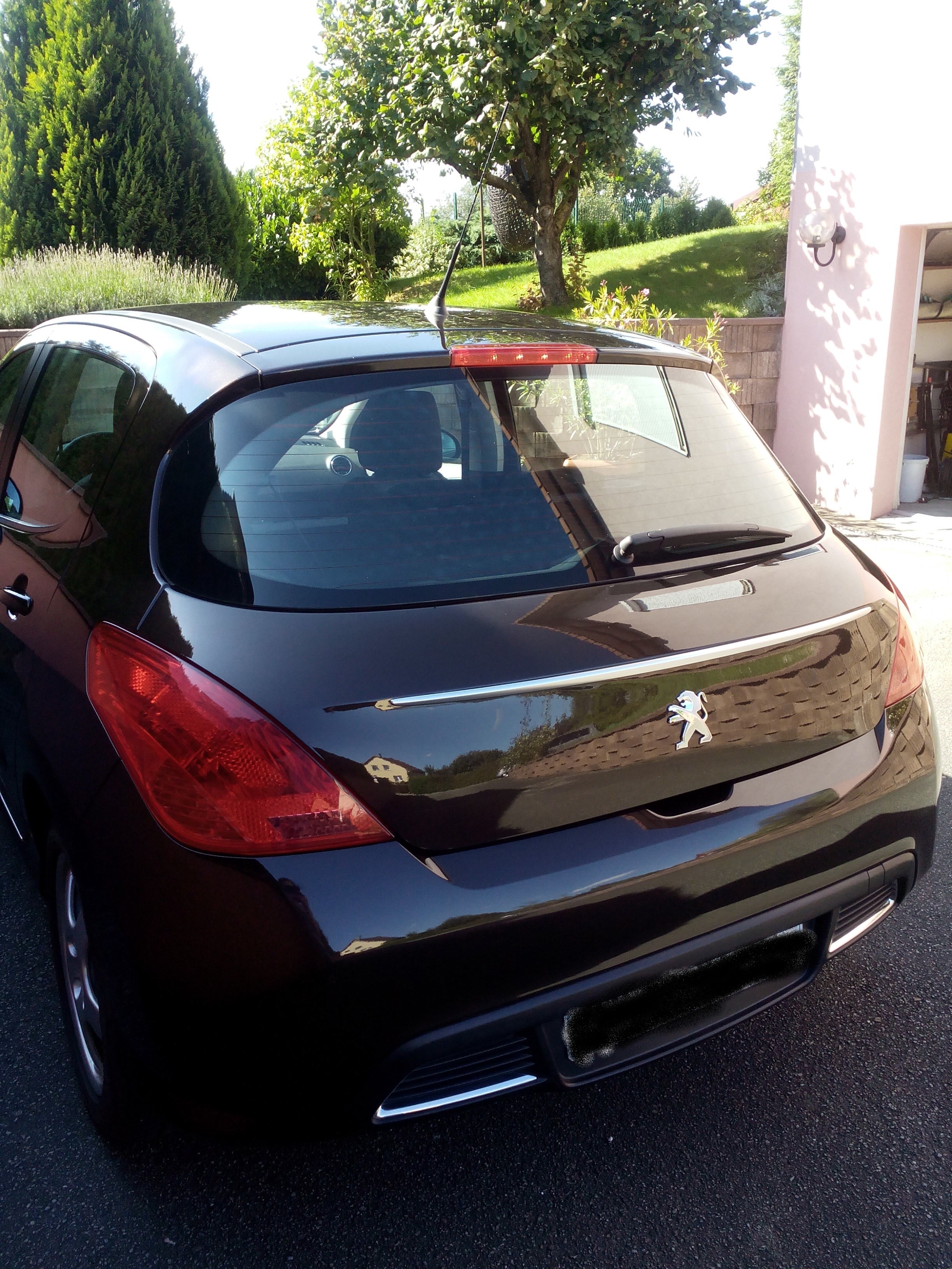

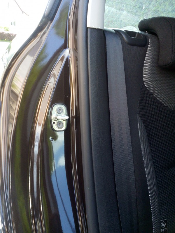

Cela dit, chanceuse que je suis, le soleil était de la partie toute la journée ::d! Je suis donc allée ranger la voiture dans le garage, généreusement libéré pour l'occasion. Puisque cela coincidait avec ma pause repas, j'ai laissé les fesses de la titine au soleil (mais pourquoi donc?!) et le reste, à l'ombre ...
Après lavage - Ouvrant
Après lavage - Arrière
Après lavage - Toit

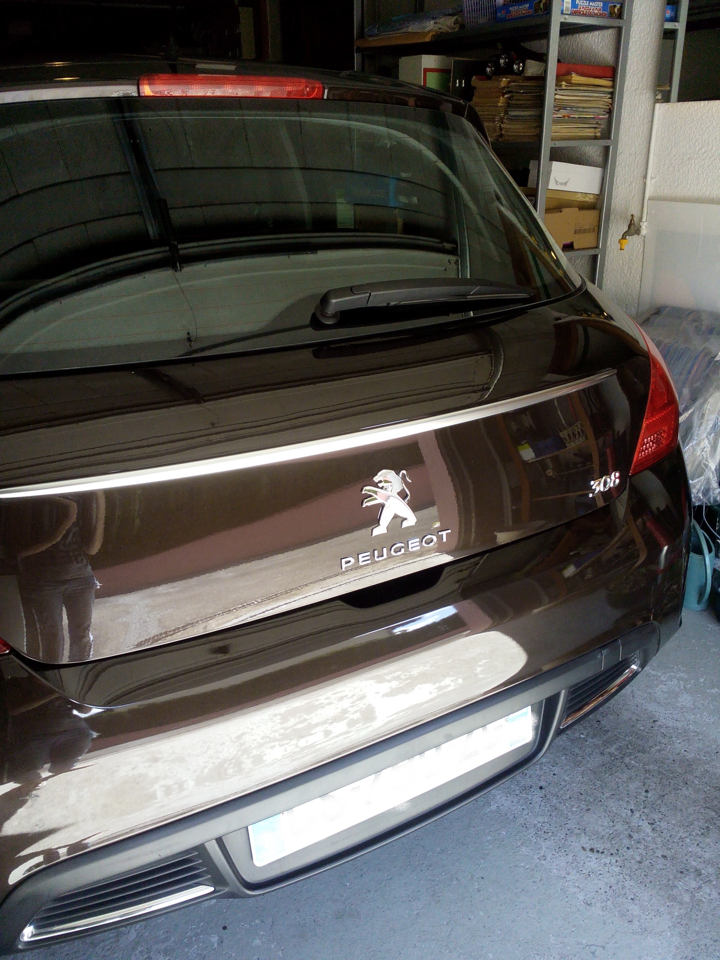

Après le repas, j'ai profité de la carrosserie "chaude" sur le coffre pour effectuer ma première modification discrète ... :]
Désiglage

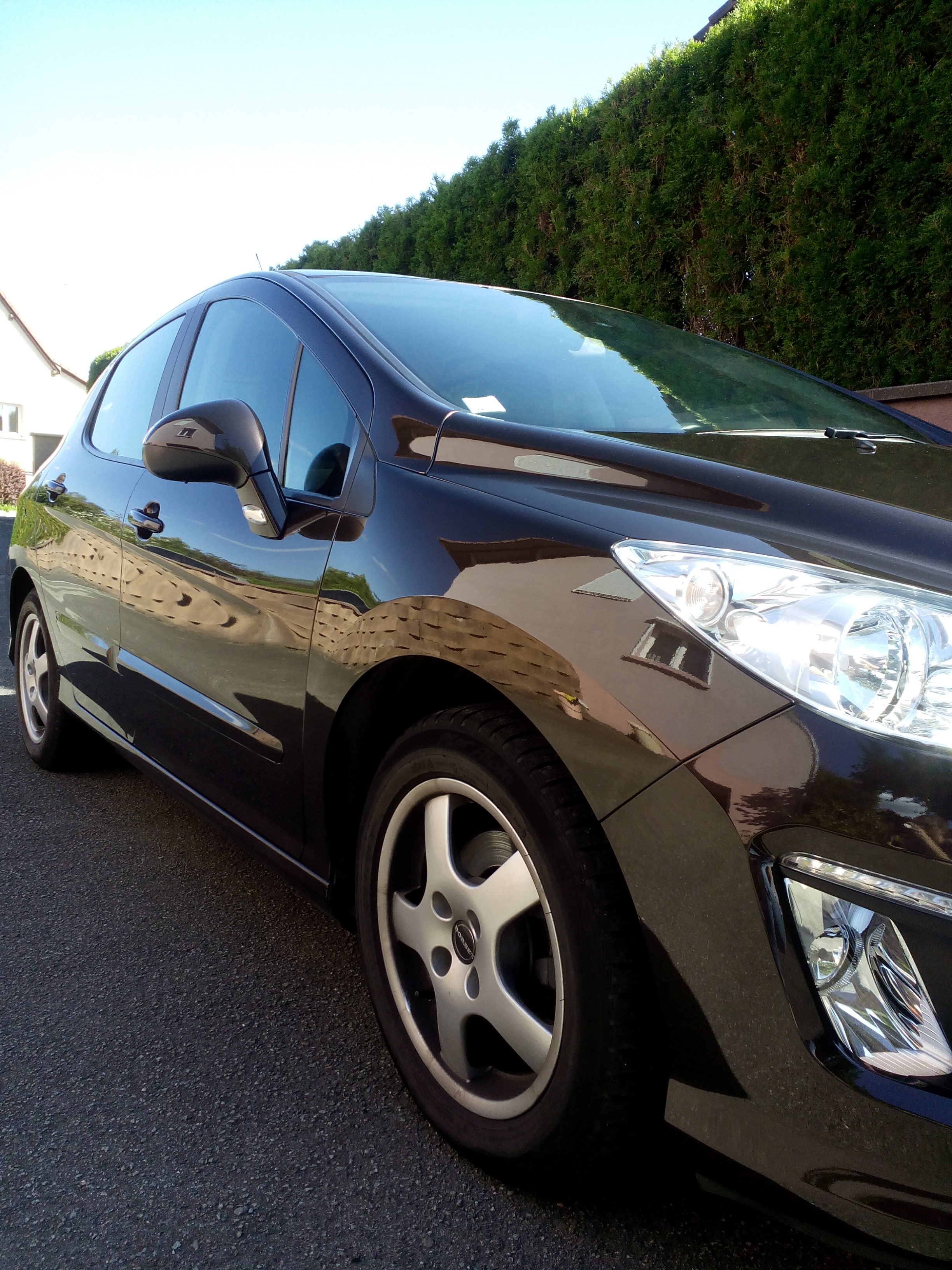

État actuel
Arrière
Avant
Latéral

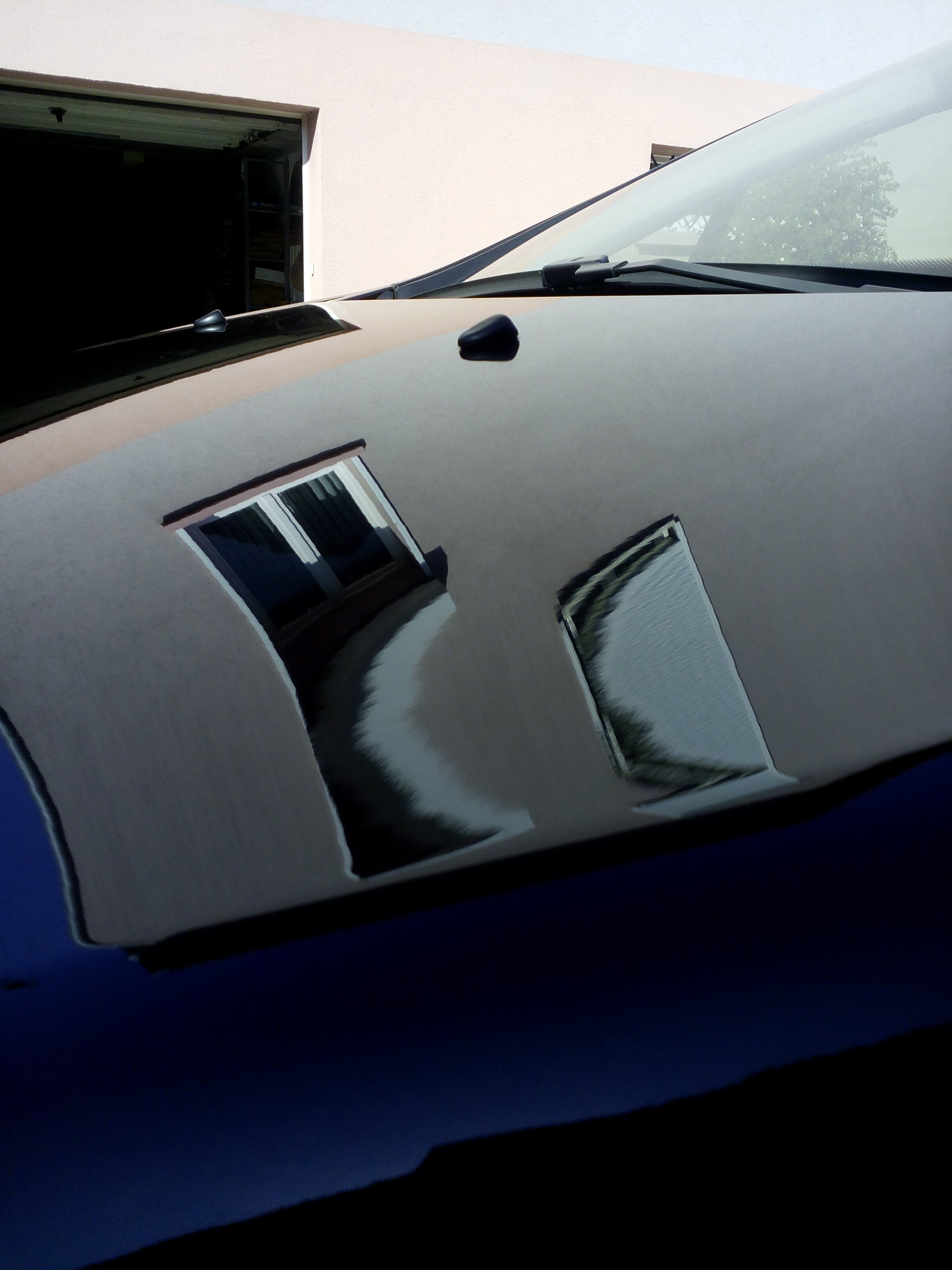

Capot
