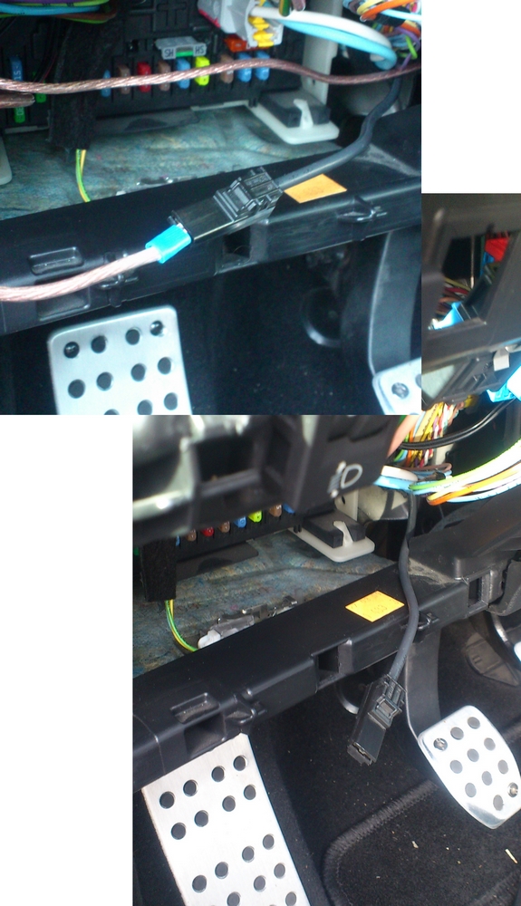

donc pour rappel, je voulais ajouter une prise 12V dans le coffre qui permettrait de brancher une glacière électrique ou peut-être un convertisseur 220 V. je ne voulais pas un 12V permanent pour éviter de vider la batterie en cas d'oubli donc il a fallut réfléchir sur la mise en oeuvre. grâce aux avis donné par certains d'entre vous (je vous en remercie encore :merci: ) et aux sujets déjà présents sur le forum (dont celui là) le montage fut assez facile :happy1:

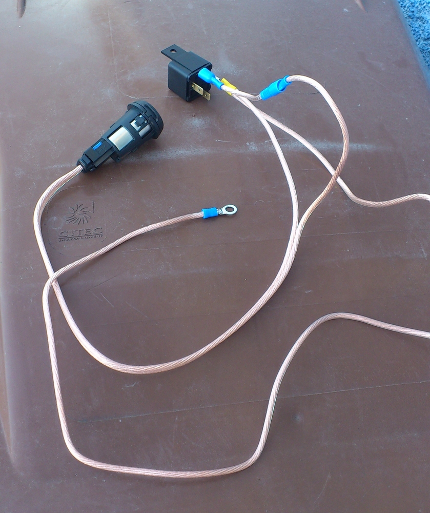

pour commencer, le câble utilisé : pour supporter un éventuelle convertisseur 220V (après avoir regardé ce qu'il se faisait, les plus courant consomment 300W) et vu la longueur nécessaire, je suis parti sur du 2x2.5mm² et niveau longueur, il m'a fallut 3.40m
ensuite, où récupérer le 12V ? notre Bricoman national avait trouvé caché au niveau du BSI une prise en attente sur lequel on retrouve du 12V Permanent (certainement la prise destiné pour l'attelage) :amen:
les références pour la prise 12V, le porte clips et les clips sont fournis sur le topic dédié et confirmé par Pascal et par le monsieur de Peugeot lors de la commande :cote:

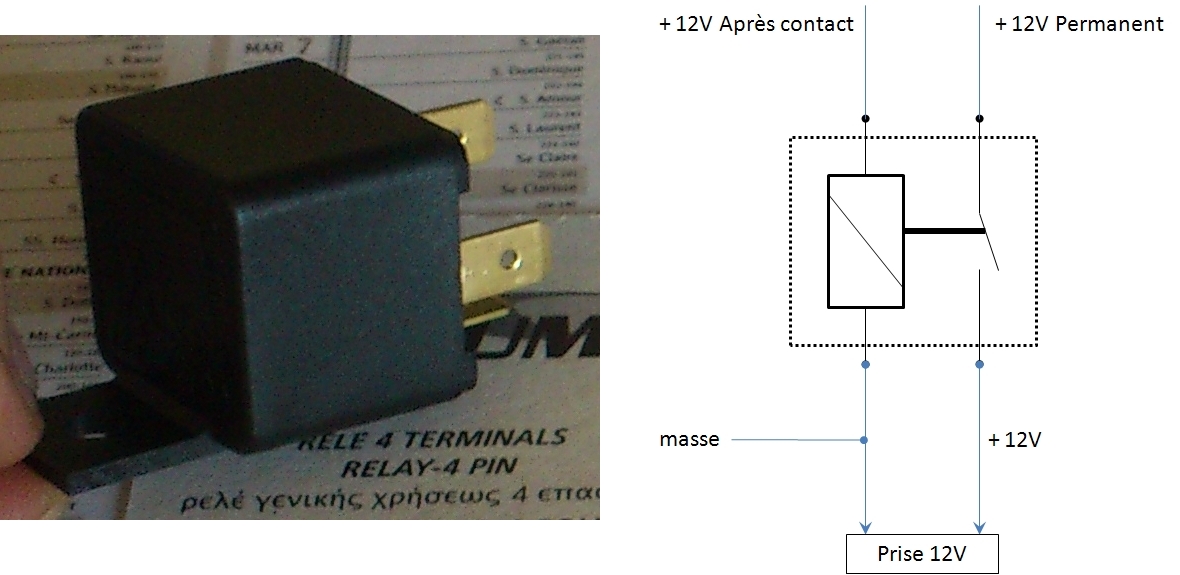

reste donc à résoudre un problème, comment faire un 12V après contact ? Merci Forest pour la réponse : utiliser un relais :super: qui fera office d'interrupteur.
chaque questions a trouvés une réponse, il ne reste plus qu'à passer à l'action...
pour commencer on démonte quelques garniture pour faire passer le câble
un des fils servira pour le 12V permanent et l'autre pour le 12V après contact

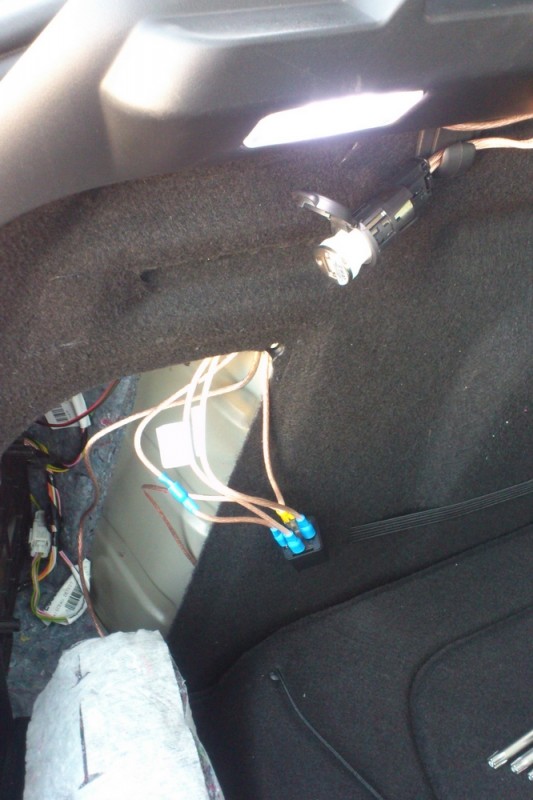

une fois le câble passé, on prépare le branchement de la prise avec le relais. au passage lors du démontage des garnitures, j'ai trouvé un point de masse proche de l'enrouleur de la ceinture arrière :]
on fait un petit montage à blanc pour vérifier que tout fonctionne correctement
j'ai pris le parti de cacher le relais à coté du feux arrière pour un accès assez rapide dans le cas où je voudrais shunter le relais et avoir la prise alimenté en permanence :malin1:

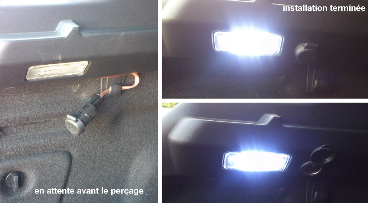

les test sont concluants donc il n'y a plus qu'à percer à coté de l'éclaireur de coffre pour fixer définitivement la prise
voilà le travail :mrgreen: a bientôt pour de prochaines modifs :siffle:

Messagede forest » Lun 20 Oct 14 21:57
Bravo, bien joué ! Et pour le relai aussi (t'as pu trouver un relai avec cette puissance-là ?)

Messagede titou » Mar 21 Oct 14 05:31
Merci a tous. Le relais est un 12V 30A
Re: ma titine - ajout prise 12V
Messagede forest » Mar 21 Oct 14 07:01
Ah bah ça devrait tenir, ca doit correspondre au fusible qu'il y a sur les convertisseurs.

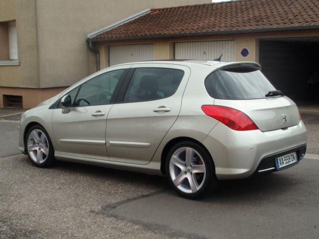

Suite à l'annonce posté sur le coincoin pour un échange de rinjani contre des 16", Olivier a eu la gentillesse de me faire quelques montages en utilisant toujours les même photos que les montages précédent histoire de pouvoir comparer
pour rappel avec les pitlanes ça donnait ça :
pour le coup je suis fan des 2 :gene: ... vos avis ?
