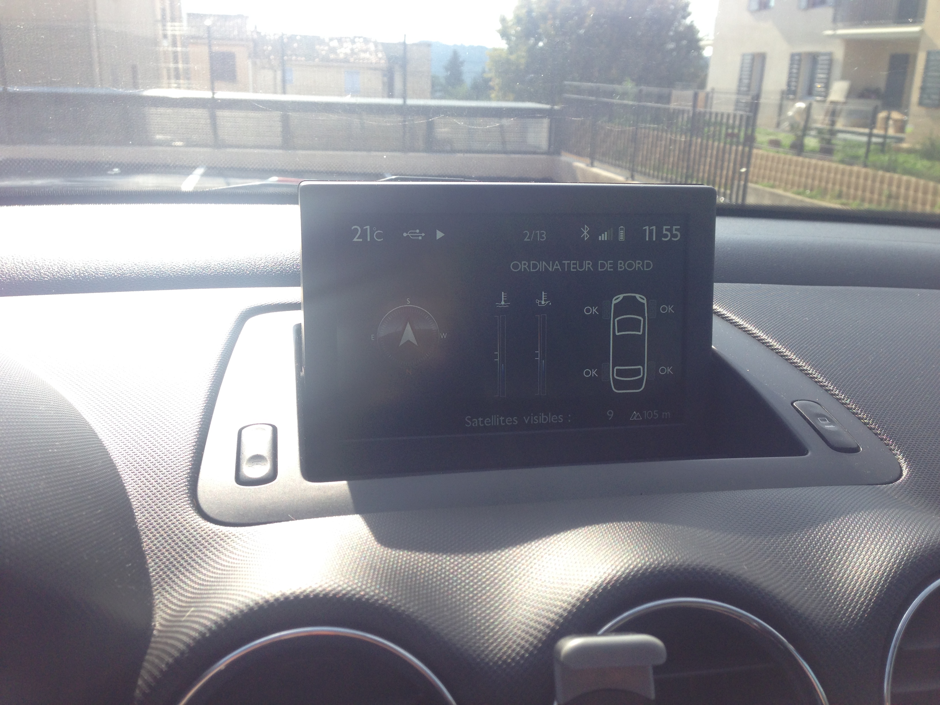

L'indication de l'état de pression des pneus est vraiment fictive sur les RT6. Photo prise ce matin, alors que je n'ai plus les capteurs de pression depuis 8 mois. :gene3:

Bon, a priori le soucis de blackflo était le même que françois. :super:
La valeur Trip menu présent était à 0 chez eux, ce qui voudrait dire qu'ils n'avaient pas le report des informations de l'ODB sur l'écran escamotable.

Si les consos ne sont pas sur l'écran du RT6 ça ne marchera pas c'est sur.
Il faut activer la trip page à la valise ou avec mira. Je donnerai la procédure quand je serai chez moi.

Alors, pour activer les pages de l'ODB avec mirascript il suffit d'exécuter le script RT6_CONFIGFLAG et passer à 1 (ou 2) lorsque l'on arrive sur TRIP.
Mais, bon ne vous entêtez pas trop, vu que la moitié de celui-ci est inopérant. Je ne l'ai jamais gardé bien longtemps pour ma part, c’était juste pour "m'amuser" que je l'avais activé. :super:

Non, aucune modif à faire. Ces lignes de codes sont présente dans la dernière version de mirascript. Il faut mettre le script RT6 SETTINGS sur une clef et exécuté la commande TRIP et passer à 1 ODB Page 1, ODB Page 2, 1.192 et TRIP menu Present (voire 2 pour celui là).
Mais bon je le redis, l'EPP n'est pas fonctionnel (indique tout le temps OK), et l'écran des températures n'est pas précis et forcément juste.
