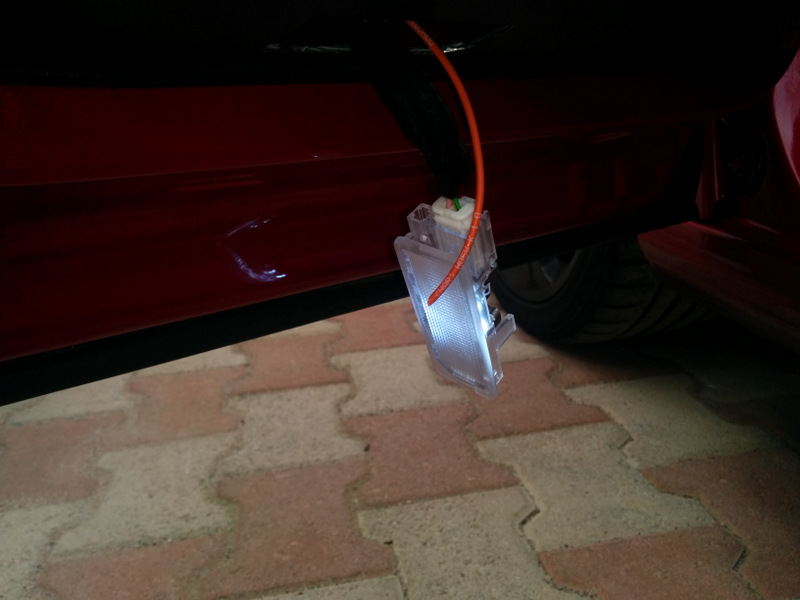

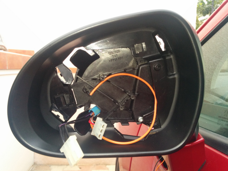

Messagede Dzir » Dim 23 Nov 14 16:35
En s'appuyant sur ça et ça.
J ai donc fait mon investigation :
1°
Démontage complet du rétro
pas facile la 1ere fois avec tous ces petits clips de partout .
2°
Comme j'y étais ,j'ai alors passé un fil entre l'intérieur du rétro et l’éclairage de bas de porte existant.
Pas facile non plus dans la gaine bleue existante du rétro ==> passe fil obligatoire
pour info , je n'ai passé qu'un seul fil , le + , car une masse est déjà présente dans le rétro .
=> Une masse est sur l'alim du dégivrage , d'ailleurs la masse du répétiteur est branchée aussi dessus.
3°
Verdict : Il n'y a qu'un seul endroit pour mettre une led sans empêcher les mouvements du rétro , pas énorme mais suffisant en surface et en hauteur.
4°
Démontage de la garniture intérieure obligatoire
c'est toujours galère à faire ...
Quelques petits clips cassés mais j'en avais de passe, merci Nortoto.
Durée de l'intervention : 3 plombes ... 8/ .
5°
Faut faire le coté passager maintenant , je ferai plus de photo
6°
Faut trouver les led , soit d'origine ou custom ...
7°
c'est loin d'être terminé mais c'est en bonne voie ...
8°
Et voilà les 2 extrémités du fil que je viens de passer.

Messagede forest » Dim 23 Nov 14 16:53
Super, un très bon début. Je dirais que tu as fait le plus dur !
J'avais démonté le rétro pour faire passer le fil moi ;-(

Messagede Dzir » Dim 23 Nov 14 17:06
forest a écrit:Super, un très bon début. Je dirais que tu as fait le plus dur !
Moi aussi j ai du le mettre a poil pour passer ce malheureux câble dans la gaine
-coque noire et de couleur
-pourtour du rétro
-moteur qui rabat le rétro
la totale quoi ... :aille2:
