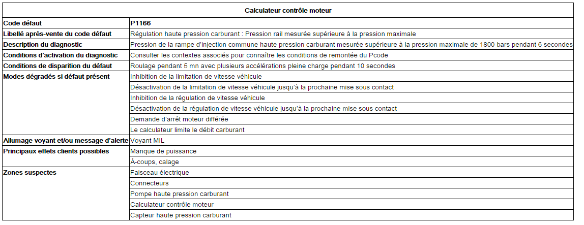

Alors les code j'ai p0088 et p1166 merca d'avance
bastiien31
Messages: 165
Inscription: Dim 17 Aoû 14 13:56
Localisation: toulouse
Re: peugeot 308 hdi
Messagede zivier » Mer 14 Jan 15 16:47
Les 2 sont liés
P0088: Pression rail trop forte
P1166: Pression rail erronée
Sujet intéressant : http://www.planete-citroen.com/forum/sh ... p?t=164505

Le filtre à gasoil est comment?
Re: peugeot 308 hdi
Messagede austinman » Mer 14 Jan 15 19:56
Voilà un peu plus d'infos.
Re: peugeot 308 hdi
Messagede bastiien31 » Mer 14 Jan 15 20:41
merci pour tes info alors le filtre a ete changer a 60 000.
elle a actuellement 103000 km.

Messagede zivier » Jeu 15 Jan 15 22:12
Oui j'ai vu ;-) ça ferait pas de mal de le changer je pense mais je suis pas un pro
