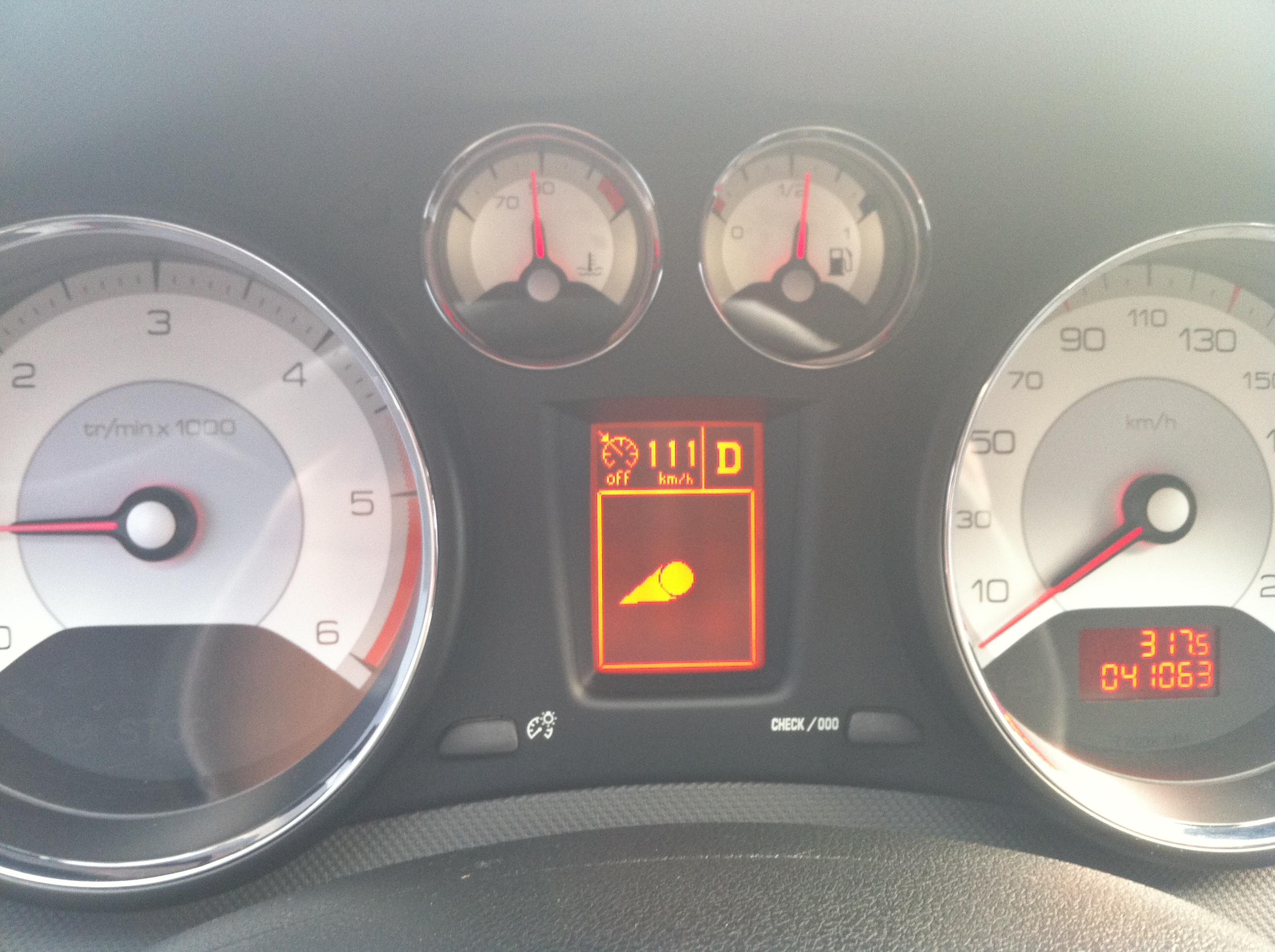

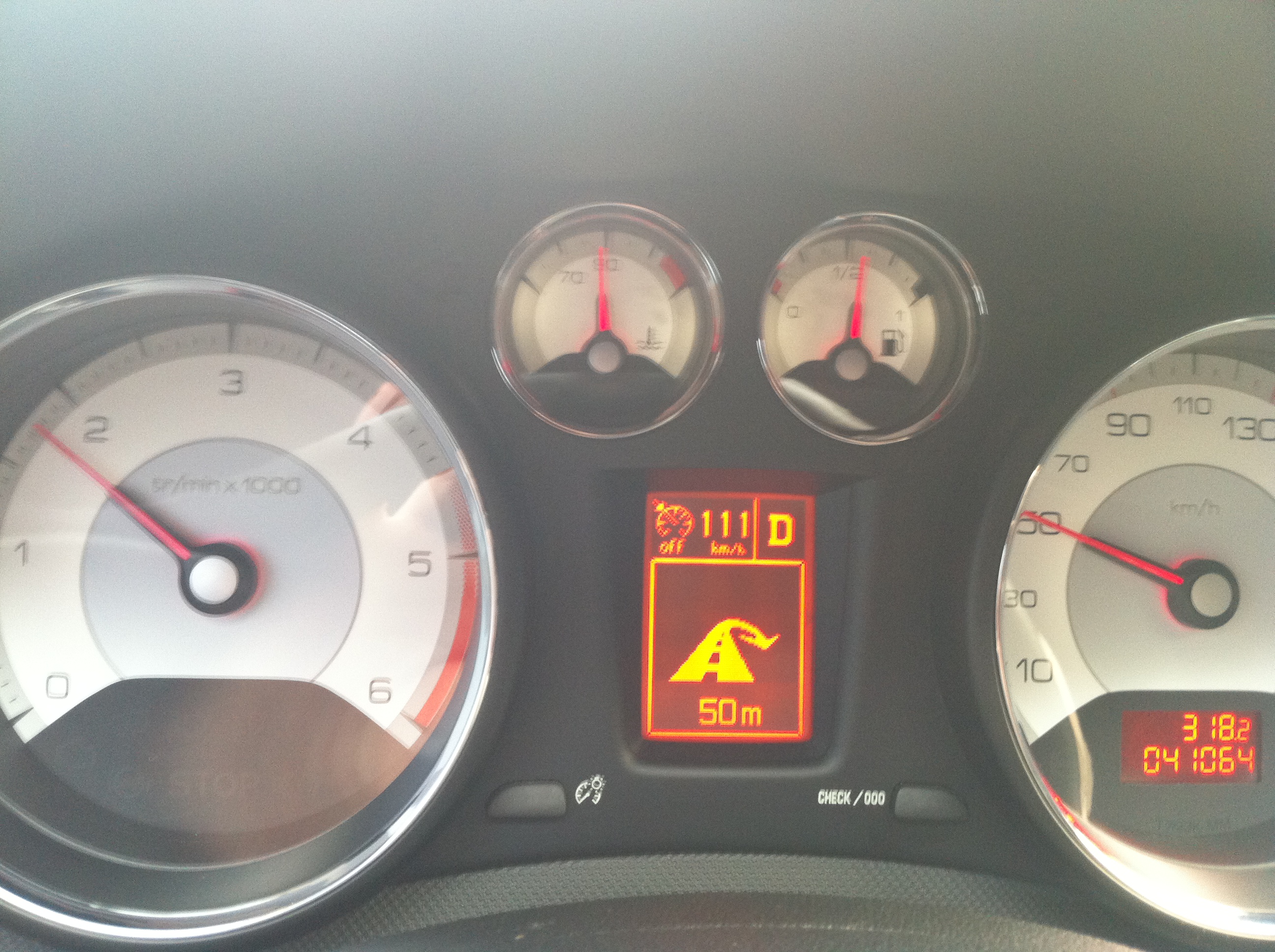

Voila les amis j'ai un gros soucis jai voulu changer mes ampoules de plaques par des leds speciales conseillées par LedPerf.com et des membres du forum, tout marchait bien pendant 1 semaine et la probleme ODB !!!! Je me dis je remet les anciennes a la place des leds et voila pas que mon probleme ODB persiste et signe entre mes compteurs !!! Au secours !!! je vous poste deux photos d exemple pour que vous puissiez comprendre mon desespoir !!! Peugeot m'a dit qu'il ne connaissait pas ce probleme et jai deja fais une reinitialisation de mon ordinateur de bord et j'ai meme couper ma batterie plus d'une heure. Please help me les amis !!!!

Et une réinitialisation de la BSI, comme expliqué sur le forum :?:
C'est drôle, mais comme cela, je dirais un problème avec le GPS, surtout la 2em image :!:
Ce n'est peut être pas forcement a cause de tes LED, j'ai déjà vu sur le net une photo comme la tienne (la 1er), et il me semble bien que c’était le GPS qui partait en live :(

Le truc c'est que ça parle même pas pour me dire de tourner je peux même définir une destination sur mon GPS et le bug reste sans prendre le dessus sur le GPS. Vraiment chelou ce truc .
