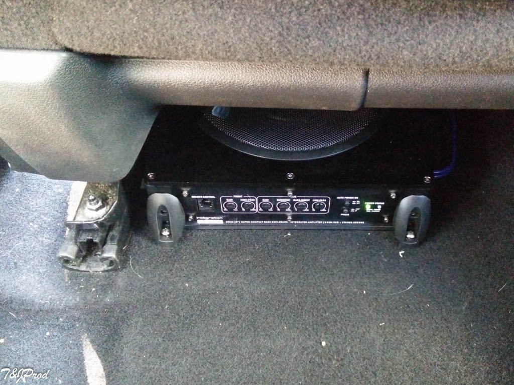

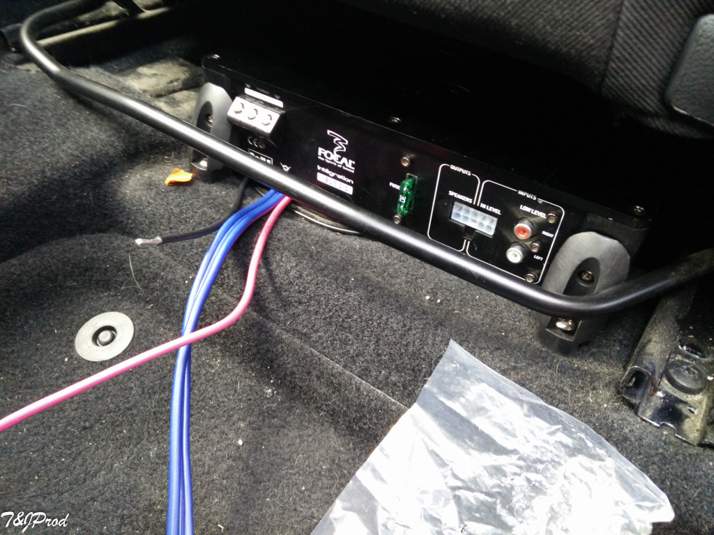

Et tu n'as pas eu à faire un trou dans le saladier pour mettre correctement les HP?
Re: Présentation de Tom76
Messagede Tom76 » Mar 19 Juil 16 12:18
vouvouye a écrit:Et tu n'as pas eu à faire un trou dans le saladier pour mettre correctement les HP?
Salut vouvouye,
Non même pas, les HP ISC130 de chez Focal ont la particularité d'être très intégrable.
Un aiment assez plat donc un faible ecombrement.
Du coup, il se retrouve à prendre la place exacte du HP d'origine. :frime1:

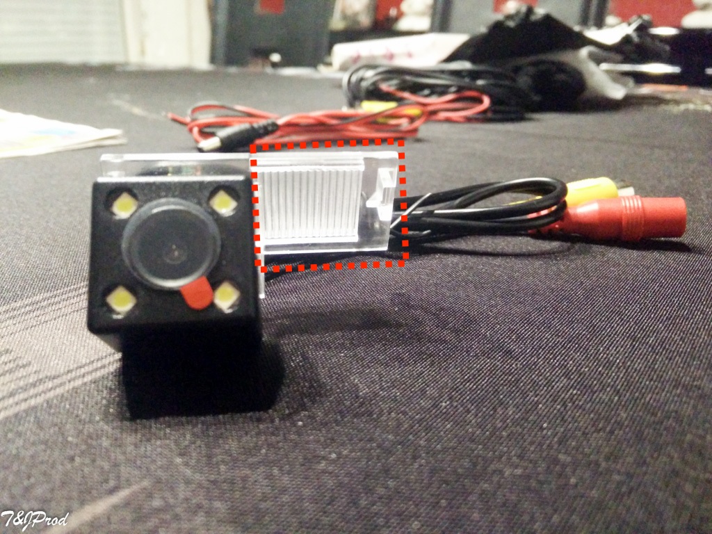

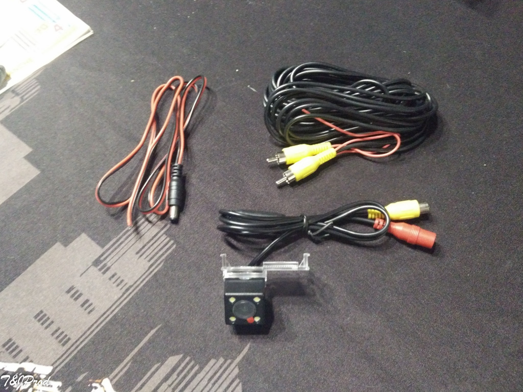

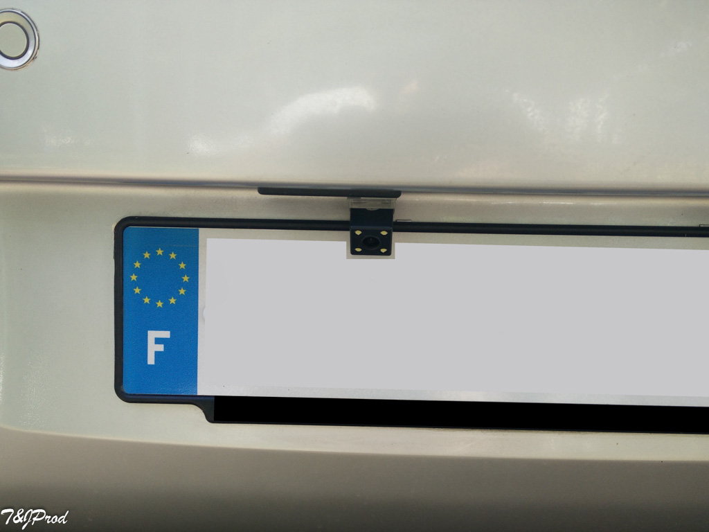

Bonjours à tous.

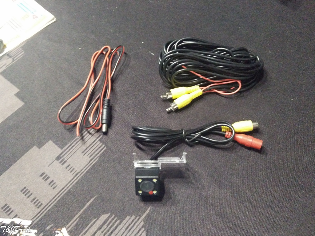

Mise à jour de ma prez, j'ai reçu enfin ma caméra de recul !!!!
Je l'ai pris encastrable pour quelle remplace parfaitement la protection plastique d'éclairage de plaque.
Malheureusement, elle est trop grande, elle ne loge pas dans l’éclairage, du coup, en mode Mc Gyver pour intégration de la caméra. :pleur4:
Mise à part ça, elle fonctionne parfaitement, le câblage Alimentation est OK. Reste plus que le câble S-Video a passer proprement jusqu’à l'autoradio.
Elle est de bonne facture, les câbles sont correctes niveau longueur, même si j'aurai aimé que le câble sortant de la caméra soit un peu plus long.
J'ai fait des photos de toute l'installation, je les mettrai en ligne des que tout sera terminée.

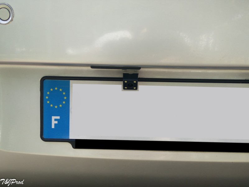

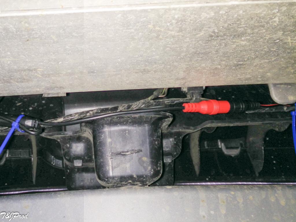

Présentation de Tom76 - Installation Caméra Arrière
Messagede Tom76 » Dim 24 Juil 16 19:26
Du nouveau du côté de la caméra arrière.
Ça y est, elle est installée et fonctionnelle. :frime1:
Bon, revenons sur l'installation.

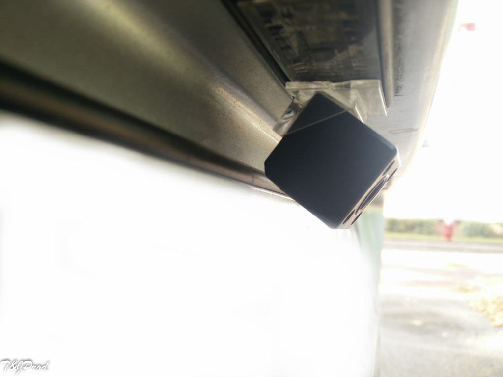

Première problématique, comment fixer la caméra à l'arrière de la voiture ?
Vu que le model que j'ai reçu ne peut pas prendre la place de la protection plastique de l'éclairage de plaque.
J'ai décidé de coupé presque tout le plastique.
Juste gardé de quoi fixé la caméra, ce support sert aussi à l'incliner pour avoir un angle de vue correct.
Coller au double-face pour le moment (réflexion d'une meilleure fixation)
Puis petite entaille dans le support en plastique de l'éclairage de plaque pour faire passer le câble de la caméra dans le pare-choc.

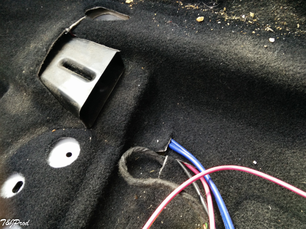

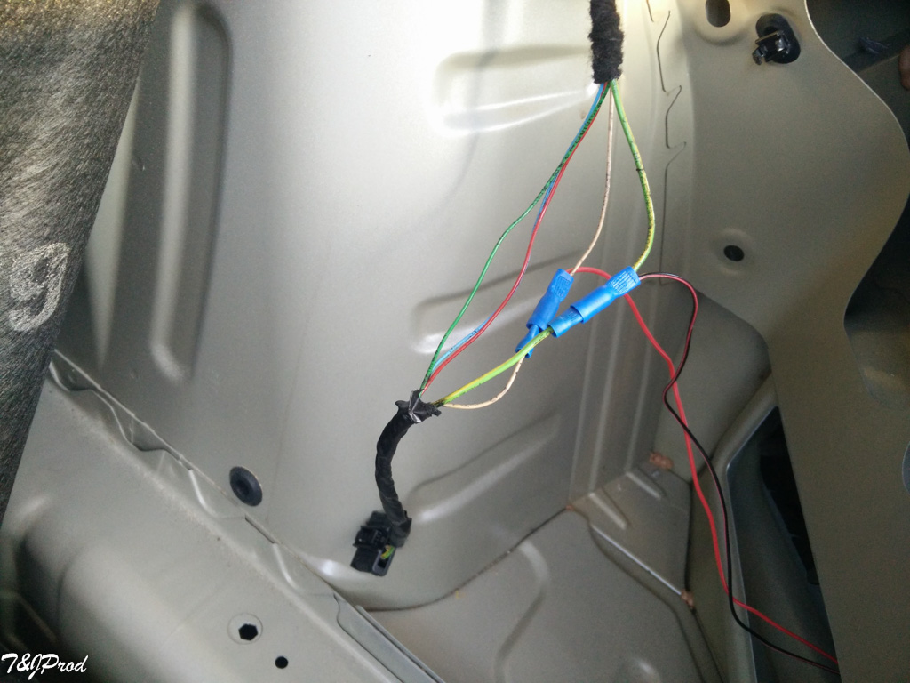

Deuxième problématique, le passage des câble S-Vidéo + Alim du pare-choc au coffre.
2 choix s'offrait à moi,
- Soit par le passe-câble du faisceau des radars de recul dans l'aile arrière gauche,

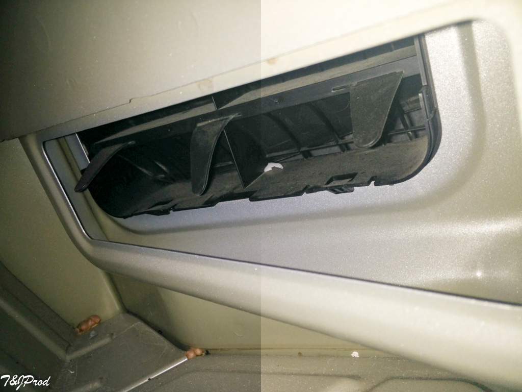

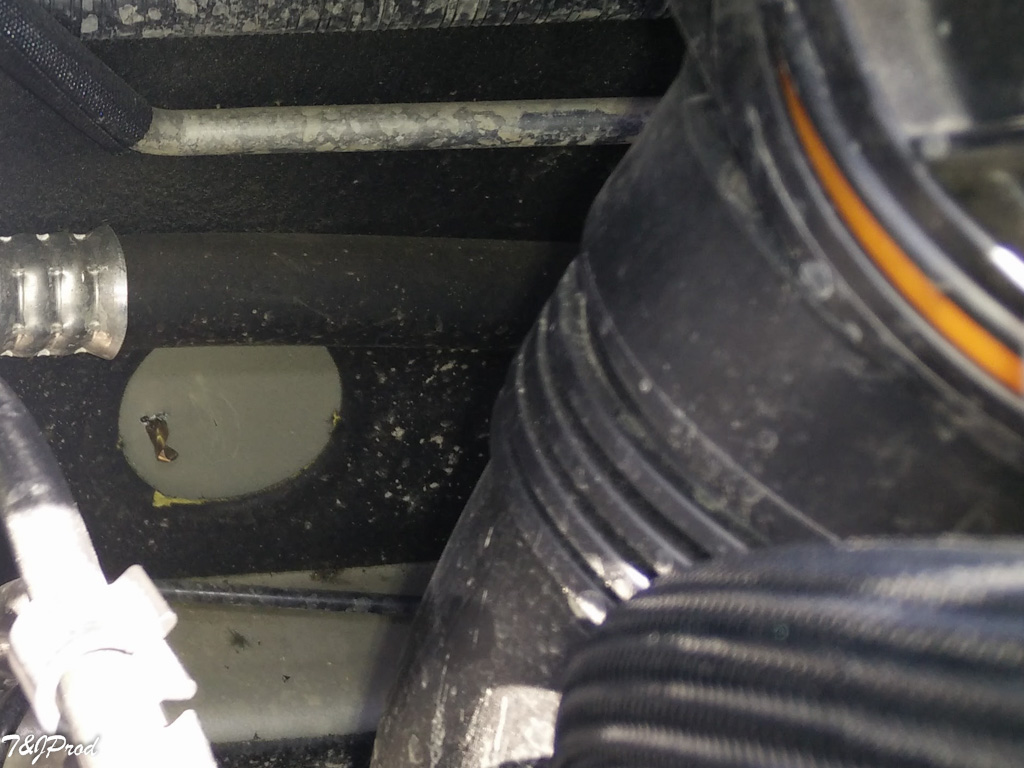

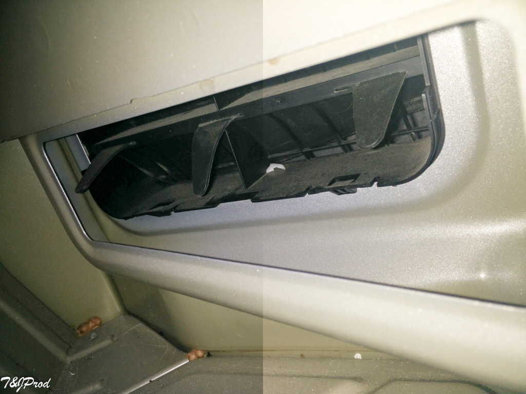

- Soit par les aérateurs / obturateurs se trouvant sous les feux arrières côté coffre derrière la moquette.
Comme on peut le voir, j'ai choisit le premier la première solution, mais seulement pour le câble S-Vidéo.

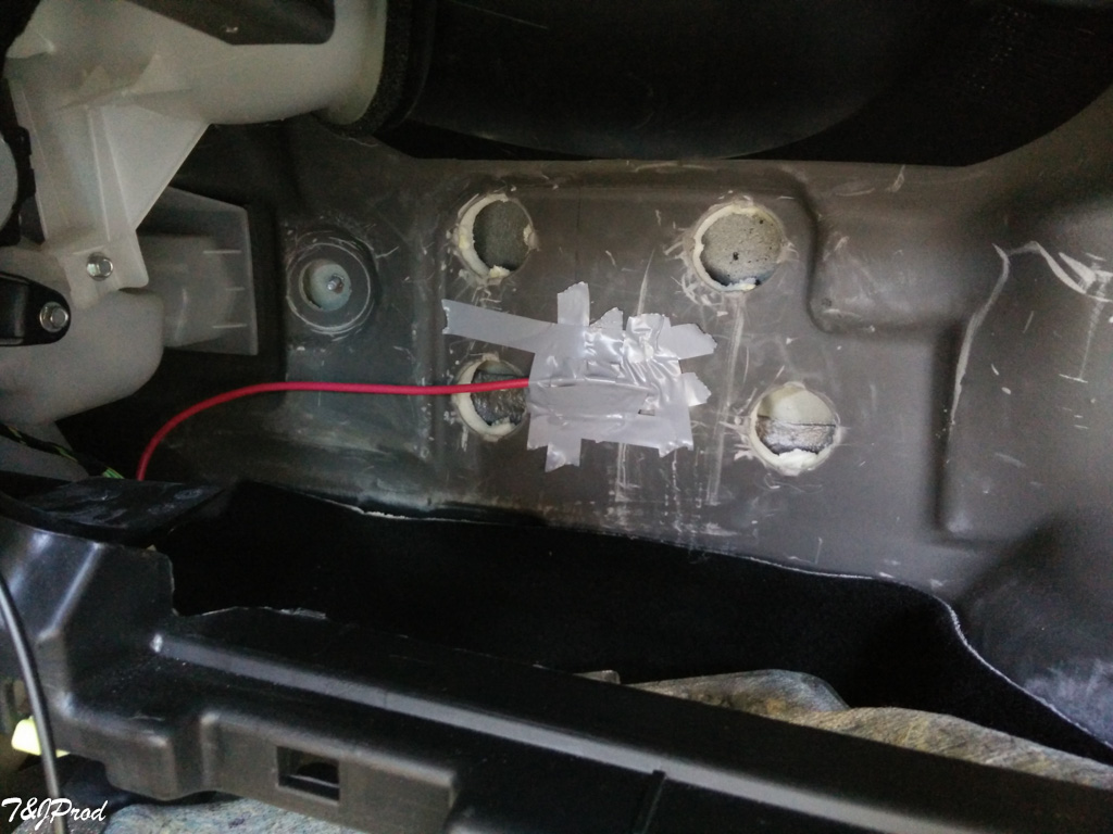

Pour l'alimentation par contre, j'ai utilisé les aérateurs, le chemin le plus direct pour allez dans le pare-choc sachant que le câble n'est pas très long.

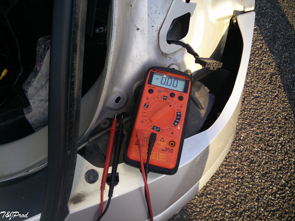

Ensuite, pour l'alimentation, démontage du feu arrière droit pour récupérer le 12V et la masse sur le faisceau du feu arrière gauche.
Il y a deux espèces d'écrou papillon en plastique a dévissé et une sorte d’agrafe a pincer avec les doigts pour déposer le feu de la voiture.
Un coup de multimètre pour trouver le 12V quand la marche arrière est en marche.

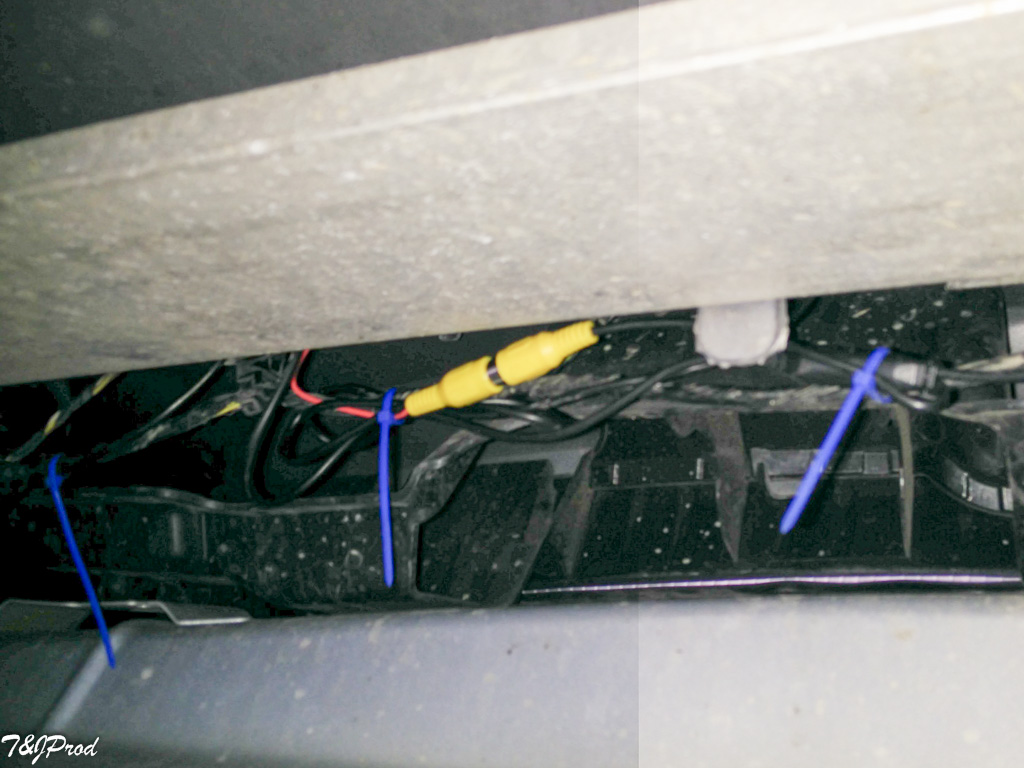

Coupure des 2 files pour interconnecter le + et le - de la caméra.
Pose de cosses pour une connexion correcte et passage du câble vers le pare-choc.
Après, raccordement de l'alimentation et du S-Vidéo dans le pare-choc arrière.
Et fixation des câbles sur le faisceau du radar de recul avec des attaches câbles..

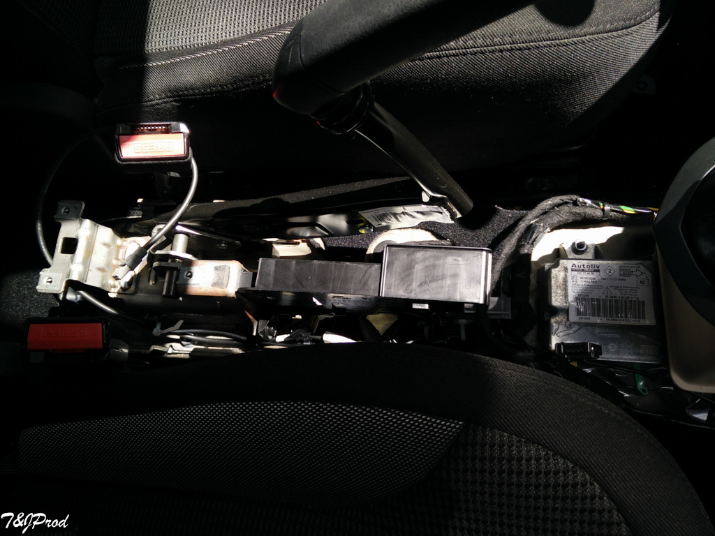

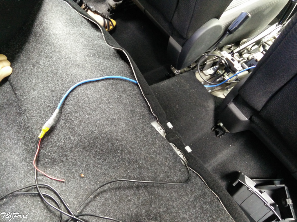

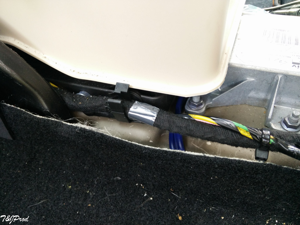

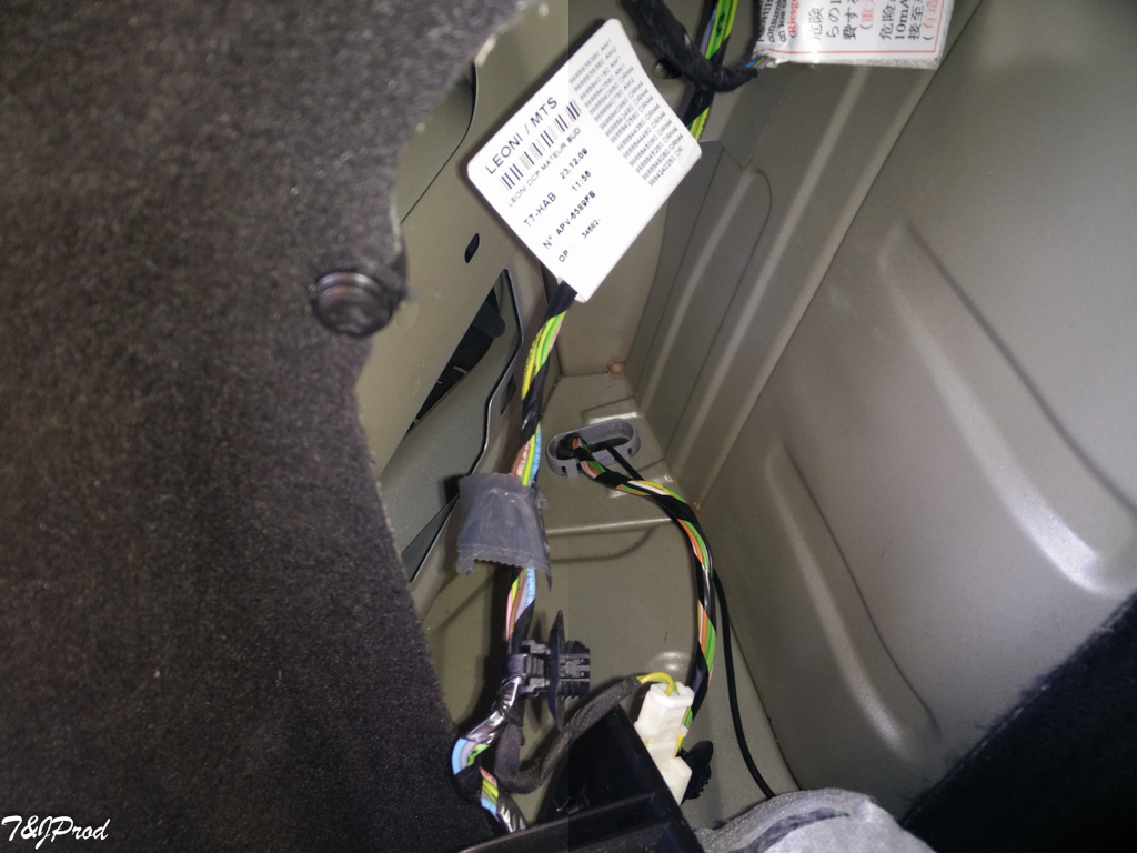

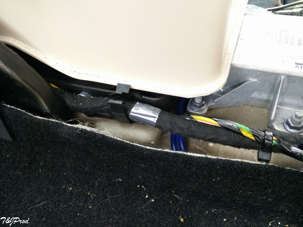

Pour finir, passage du câble S-Vidéo jusqu'au poste autoradio.

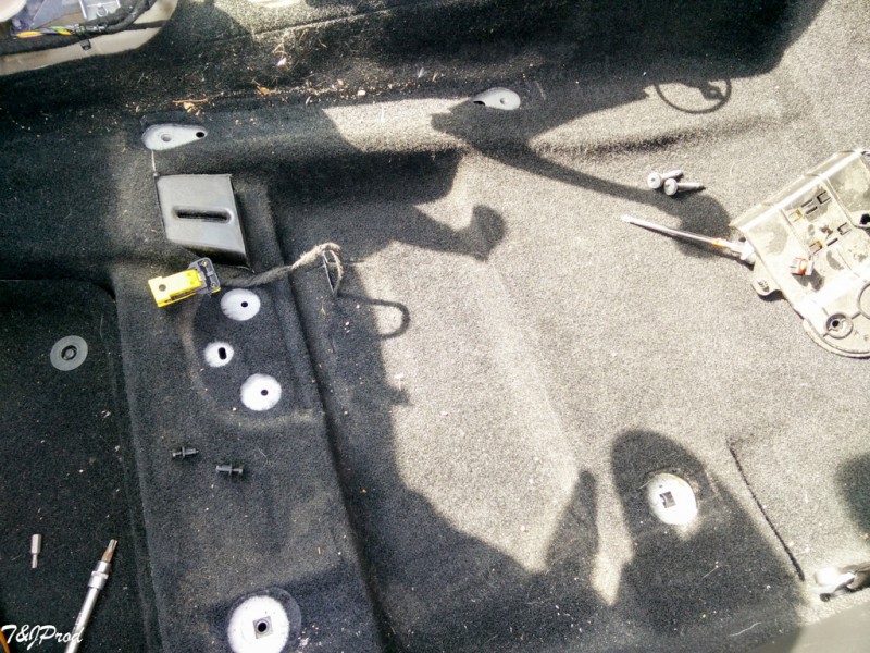

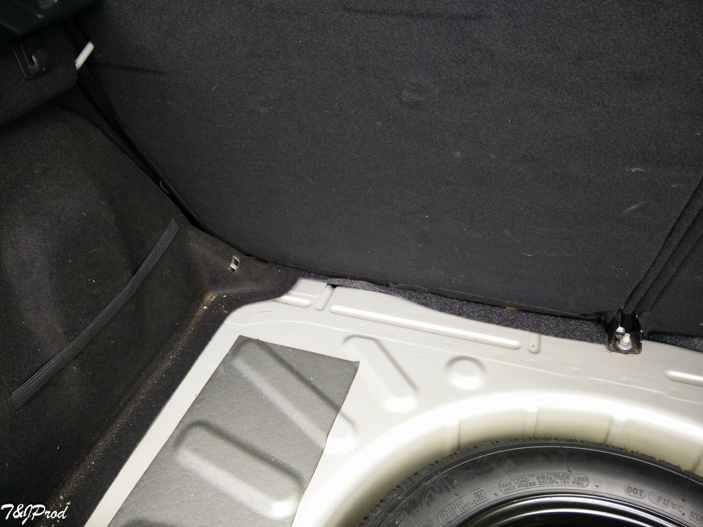

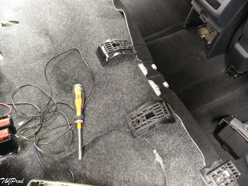

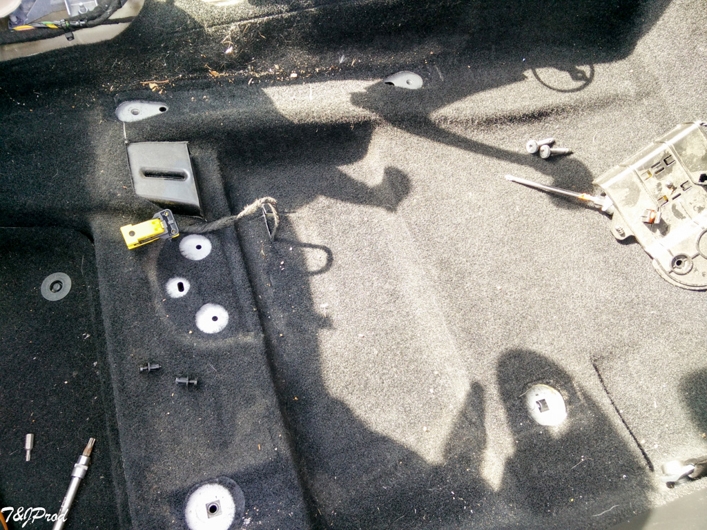

Dépose de l'assise de la banquette arrière. Passage du câble sur le côté gauche du coffre derrière la moquette pour ensuite le passer sous la moquette de l'assise.

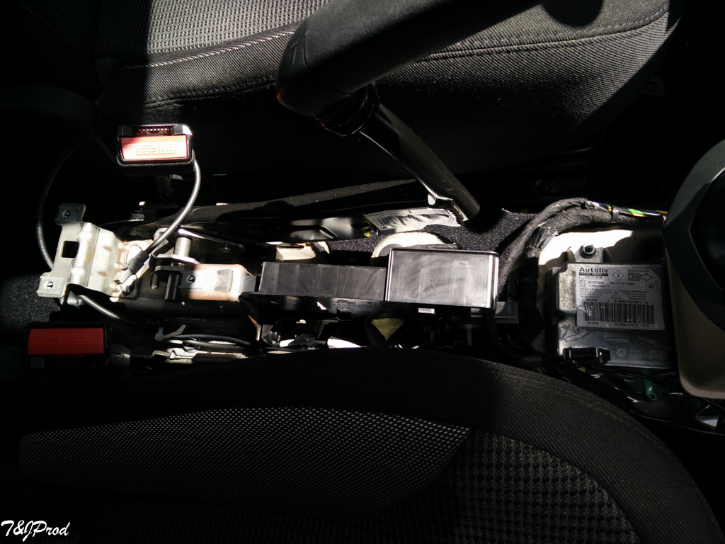

Passage d'un "guide" sous la moquette jusqu'a la console centrale (au préalable déposée elle aussi) pour aider au passage du S-Vidéo qui est plutôt épais.
Une fois câble arrivé dans la console, fixation toujours à l'aide d'attaches câbles.

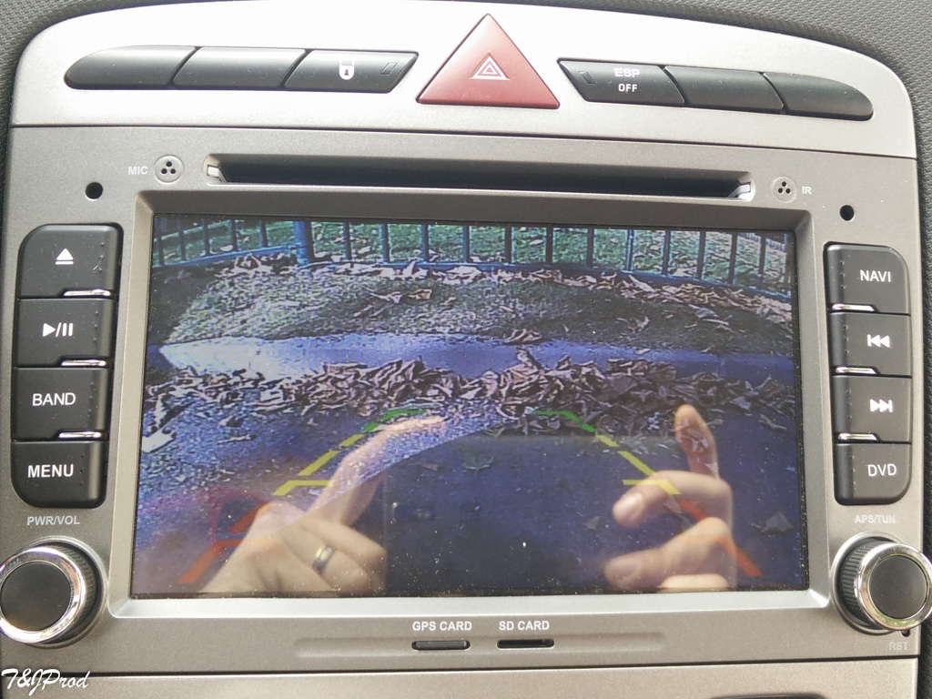

Maintenant raccordement du S-Vidéo sur l'autoradio et remontage.
Petit test avant, on ne sait jamais. :P
Voilà, une cam arrière OK.
Merci de m'avoir lu.

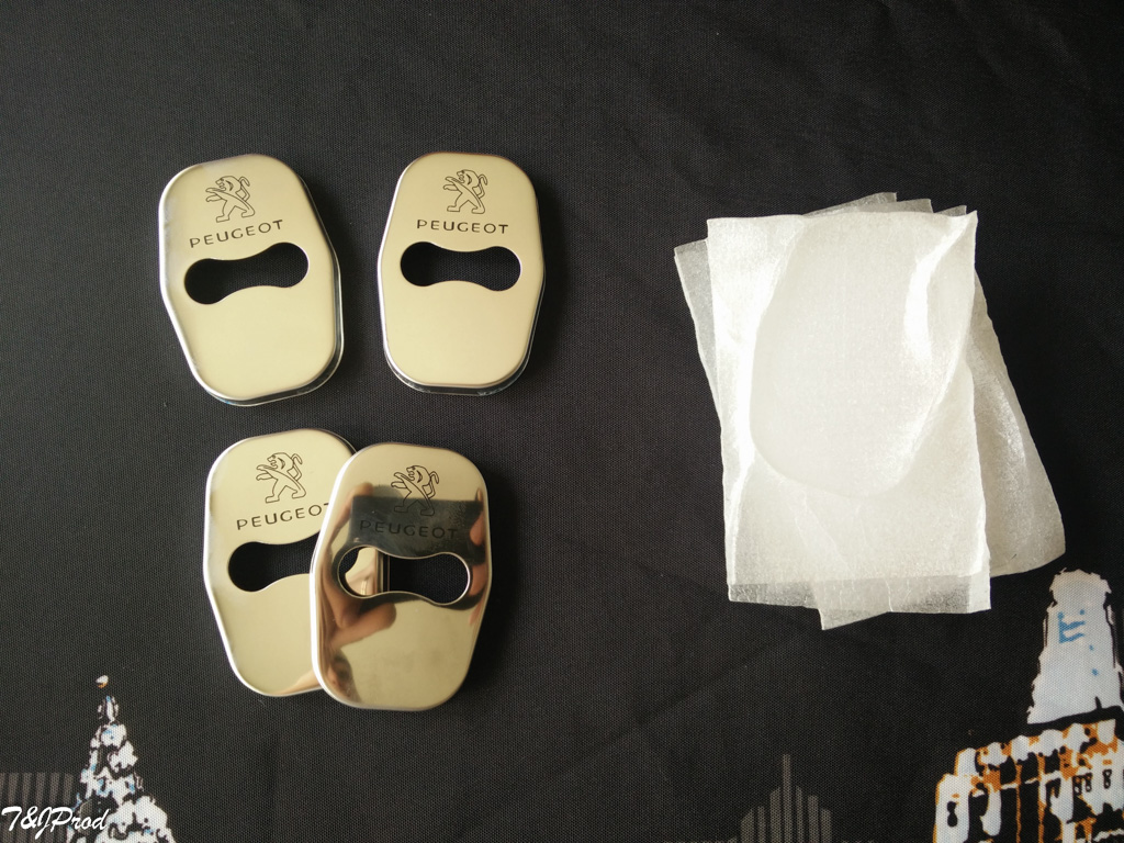

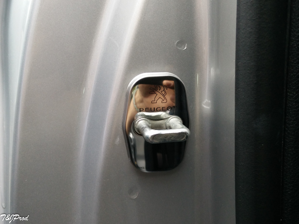

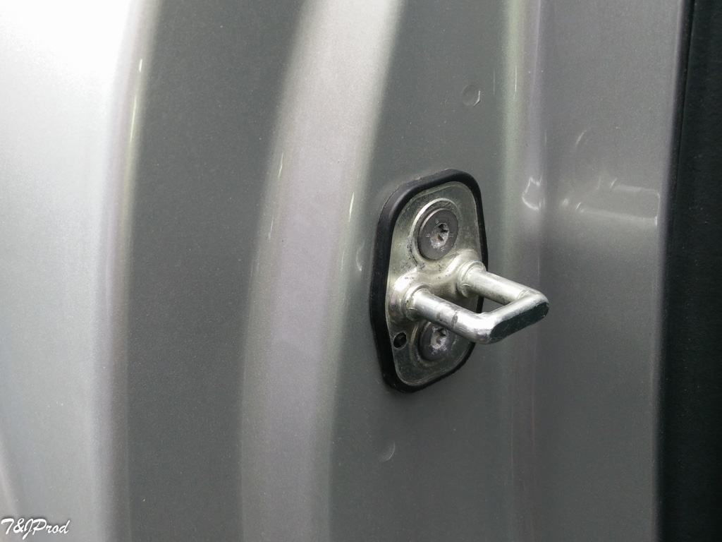

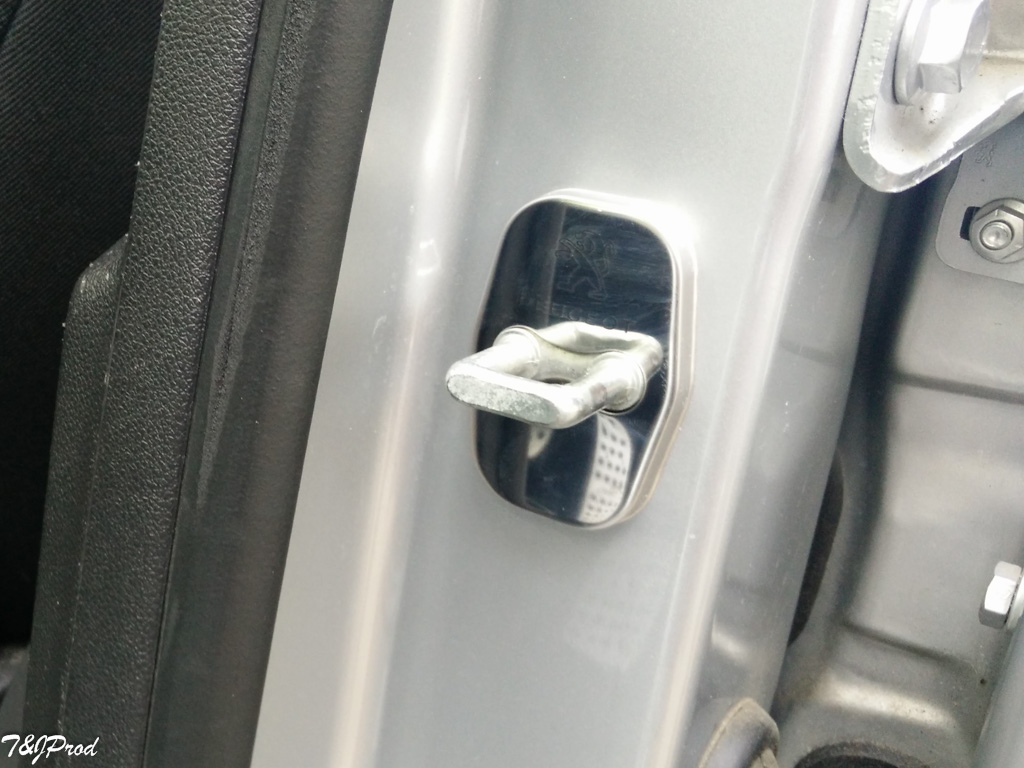

Présentation de Tom76 - Tuning Cache Serrure

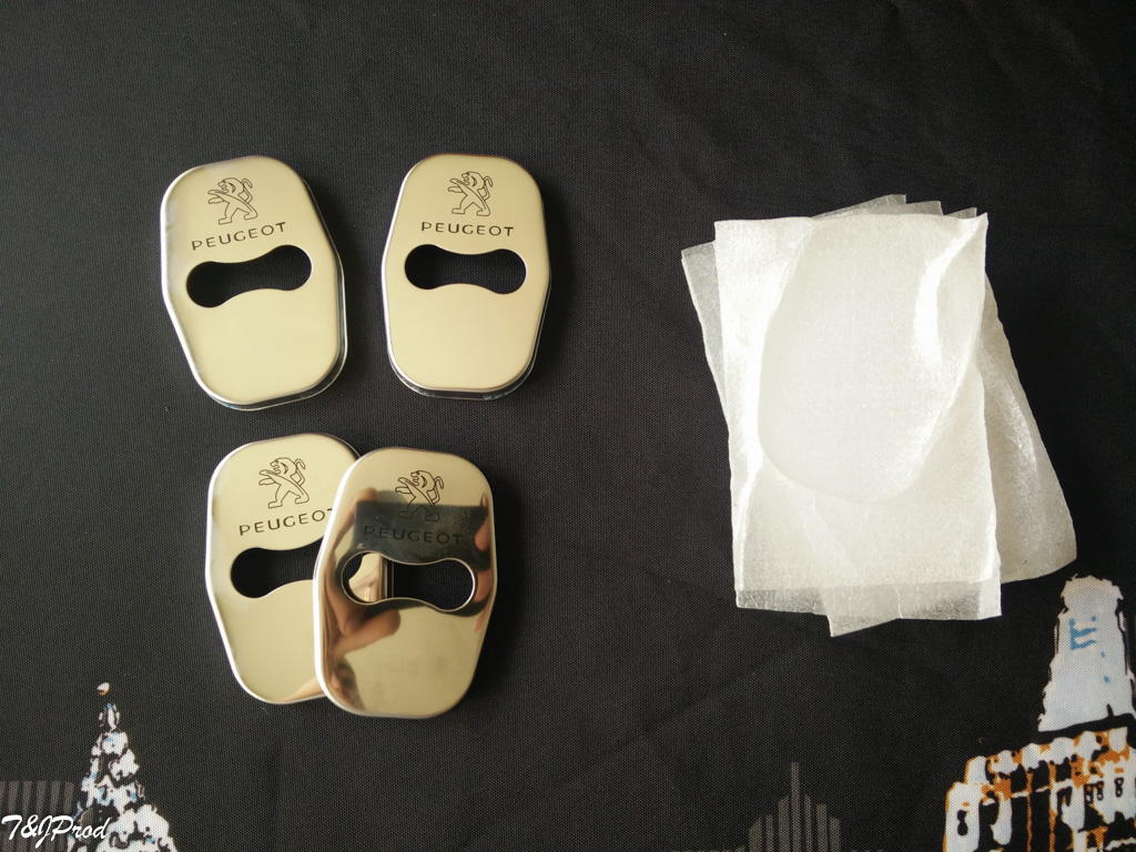

Messagede Tom76 » Lun 15 Aoû 16 18:52
Bonsoir à tous.
Mise à jour de la présentation.

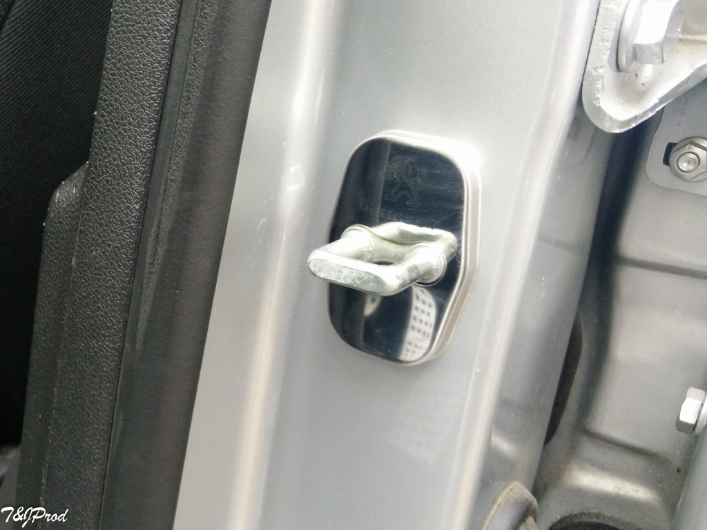

J'ai enfin posé les caches-serrures commandé sur Al.....
La pose extra simple. 2 morceaux de double face dans chaque caches-serrures.
Nettoyage des supports. Et pose. C'est fini.
Je trouves le résultat niquel. Le logo et l’écriture Peugeot sont plutôt bons.
Je vous laisse juger.
A bientôt.

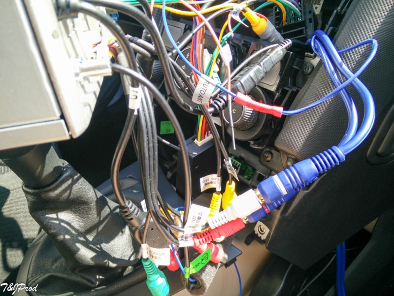

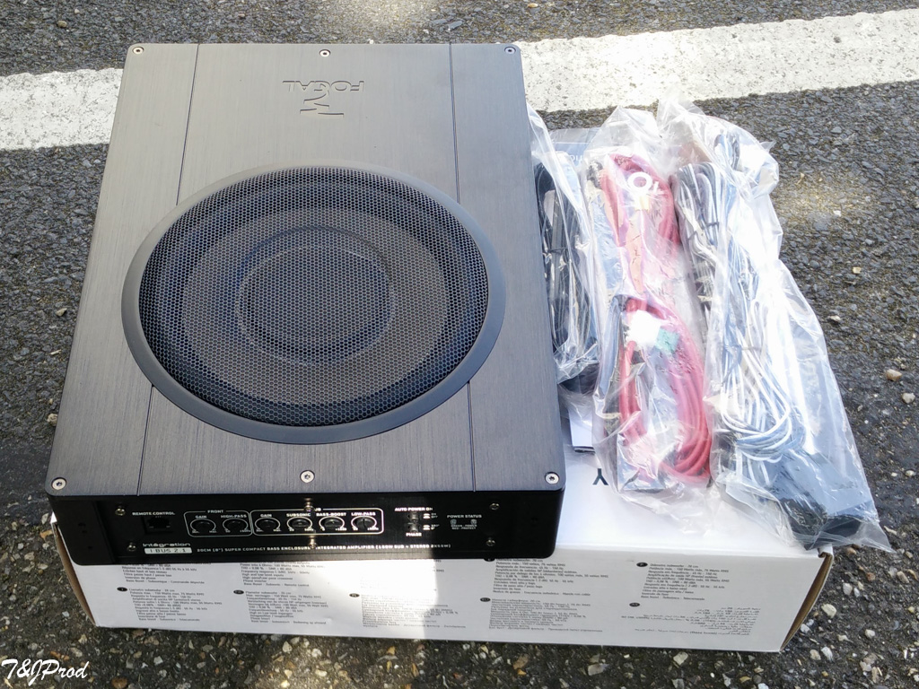

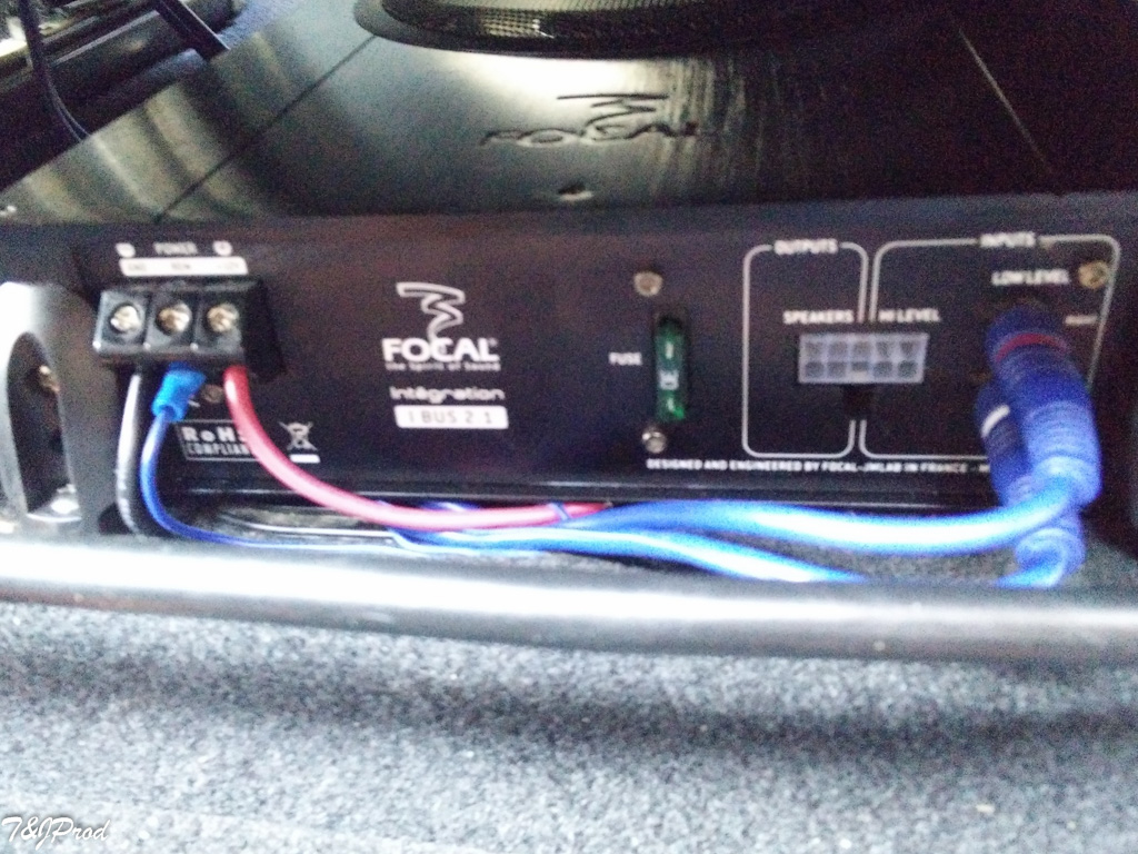

Messagede Tom76 » Mer 07 Sep 16 21:11
Bonsoir à tous.

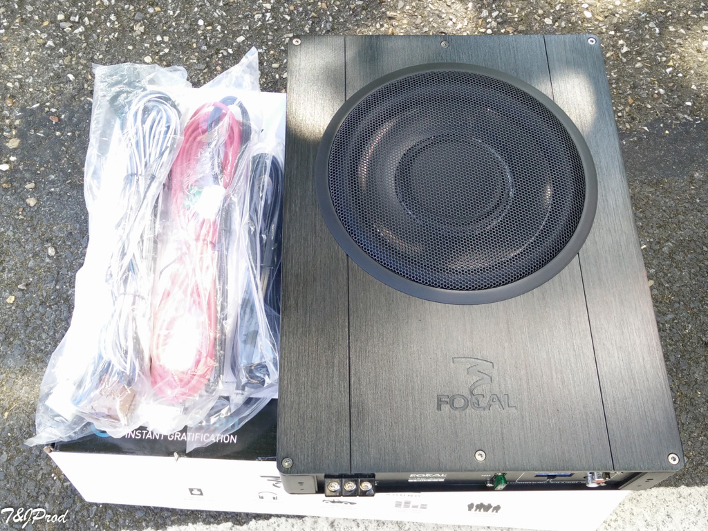

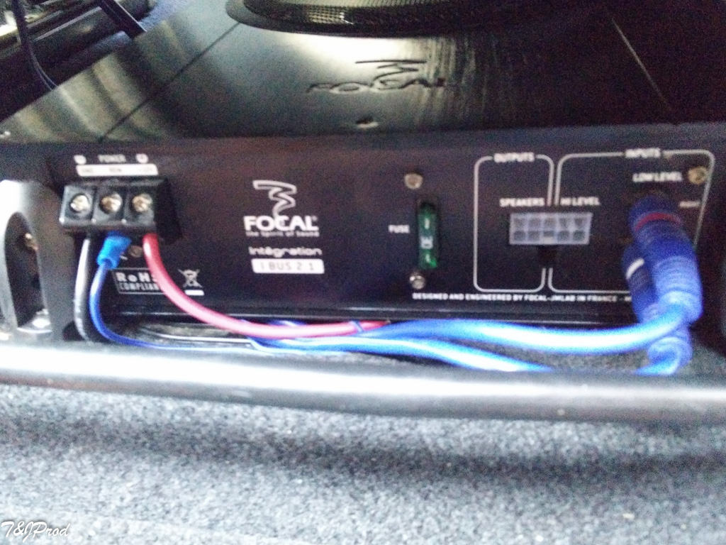

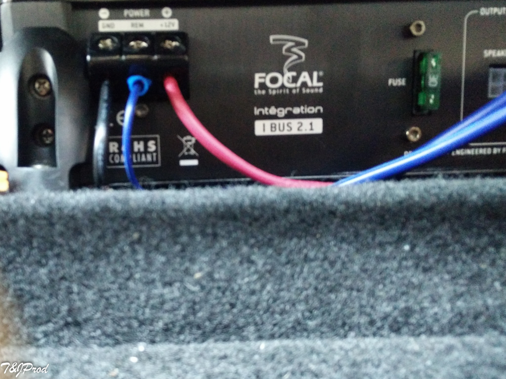

Petite mise à jour, installation de l'ampli Focal IBUS 2.1 dans ma 308.
Voilà la bête.
En plus d'être jolie, il est vraiment compact. Parfait pour se loger sous le siège. :super:
Il est possible de le brancher avec le faisceau fourni ou alors avec un câble RCA.
Il est fourni avec le câblage électrique nécessaire. Un câble rouge 3-4m avec porte fusible et un câble noir avec un œillé au bout.
Ensuite pour le "son", il y a un faisceau "Entrée / Sortie - ISO" qui permet de raccorder directement les sorties de l'autoradio à l’entrée de l'ampli, amplifier le signal et alimenter le SUB puis d'alimenter en retour les enceintes de la voiture à la sortie de l'ampli. Pas CON, mais l'autoradio 2DIN ANDROID Chinois n'est pas en ISO. :pleur4:
Donc, raccordement de l'autoradio à l'ampli via un bon câble RCA (Dispo dans tout bon centre auto.)
J'ai choisi d'installer l'ampli sous le siège conducteur.

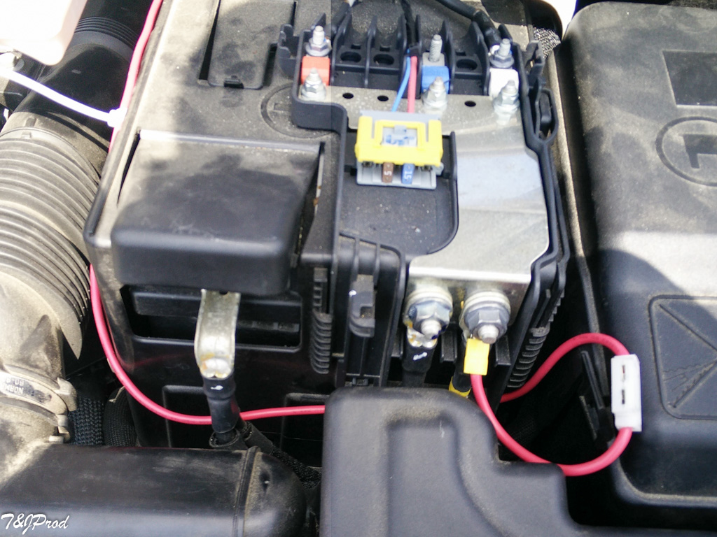

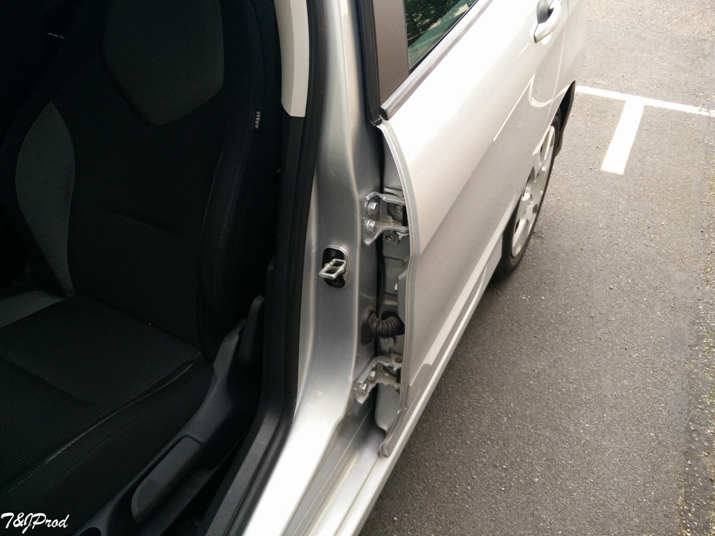

Premièrement, pour le câble d'alimentation j'ai pas trouvé d'autres moyens que de percer un trou derrière la boite à gant.
On tombe directement dans un espace plutôt vide côté compartiment moteur.
Après, passage du câble jusqu’à la batterie puis raccordement.
Deuxièmement, pour le câble RCA, beaucoup plus simple. Dépose de l'autoradio et de la console central pour amener le câble RCA (ainsi que le +12V au passage) juqu'à sous le siège.Raccordement du câble RCA sur les RCA OUT FRONT de l'autoradio, sans oublier le Remote (petit fil permettant d'envoyer le signal ON / OFF à l'ampli.)

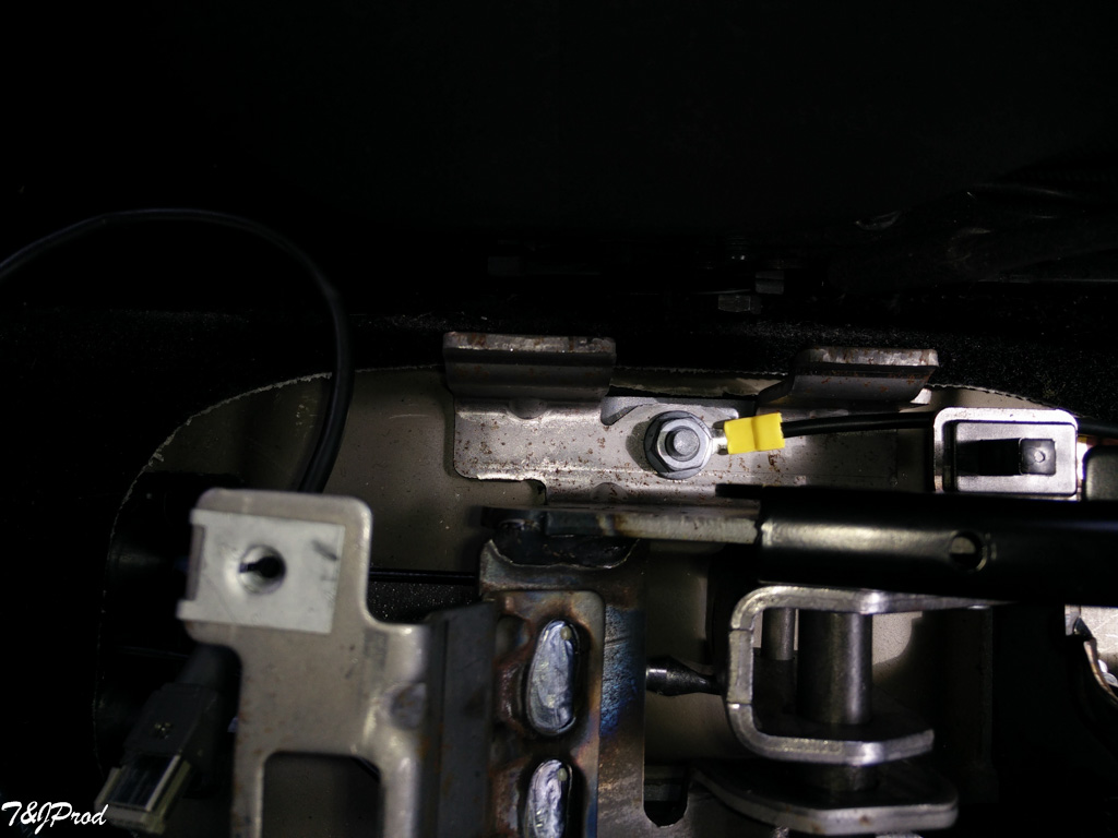

Troisièmement, câblage de la masse.
Facile, je l'ai vissé sous un des écrous situé à côté du freins à main.

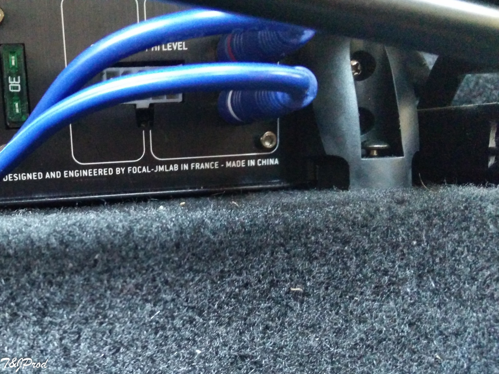

Quatrièmement, dépose du siège conducteur pour passage des câbles et fixation de l'ampli. Attention il y aussi le boitier de détection de présence à débrancher.
Après, soulèvement de la moquette pour y faire passé le câble RCA.
Même principe pour l'alimentation et la masse.
Ensuite, fixation de l'ampli dans le planché.

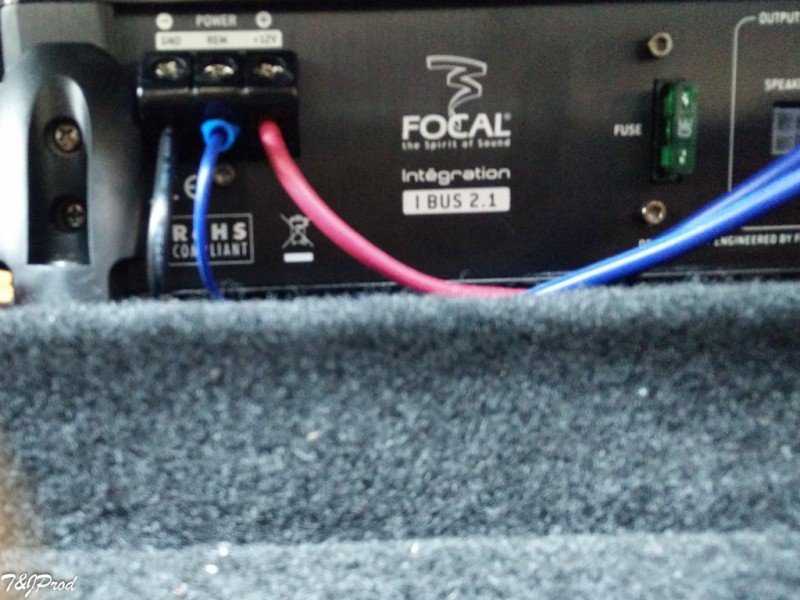

Puis, raccordement des RCA, du Remote et de l'alimentation.
Voilà. Pour résumer mes premiers retours, c'est de la bombe. Je tâtonnes encore avec les réglages, mais franchement OUHA!!!!! 8|
Full FOCAL la lionne maintenant. :frime1:

Messagede remi1638 » Jeu 08 Sep 16 19:08
Sa marche pour ce soir ;)
Ecoute moi sa fait environs 20 jours déjà et cest marqué (depart roissy international 93) depuis environs 10 jours ! Après leurs max de temps était de 29 jours ! J'espère la recevoir ^^ ont vera bien :)
j'ai ajouté une moquette pour ne pas mettre les pieds sur les boutons :) et en mème temps ont ne le voie pas trop de extérieur ^^

Sa y es elle es installé vraiment simple !
Elle rentre parfaitement dans sont encoche.
Le lien: http://s.aliexpress.com/RnM36vqy
2 petites photos:
http://www.noelshack.com/2016-36-147360 ... 152634.jpg
http://www.noelshack.com/2016-36-147360 ... 152633.jpg

remi1638 a écrit:Sa y es elle es installé vraiment simple !
2 petites photos:
Hello remi168.
Trop cool pour l'installation facile. Et je suis fan qu'elle s’intègre parfaitement, ça gère. :frime1:
Bien joué. Merci pour les photos, et merci pour le lien.

Merci ;) a oui cetait vraiment facile, et encore plus simple grace à ta photos du branchement du sur le feu arrière :)
Et pour te dire jai même pas demonder la console central pour passé le cable :) jai juste démonté le petit vide poche arrière et les siege arrière ;)
