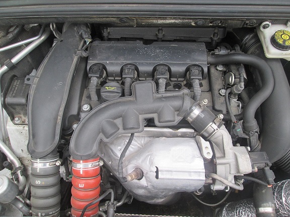

Le tuyau en question fixé sur le dessus turbo et contre le bloc moteur derrière le pot catalytique.
Par le dessus retirez:
la grosse durite qui va de l'échangeur au turbo
la première petite tole pare chaleur avec les deux morceaux de toile de chaque coté
le petit cache vis tuyau d'huile simplement clipsé, tirez dessus par le haut
ensuite debranchez la prise de la sonde supérieure
et démontez aussi la petite tole noire qui sert de support à cette prise
demontez la grosse tole bombée pare chaleur
retirez les trois vis d'échappement ainsi que les trois gougeons complètement

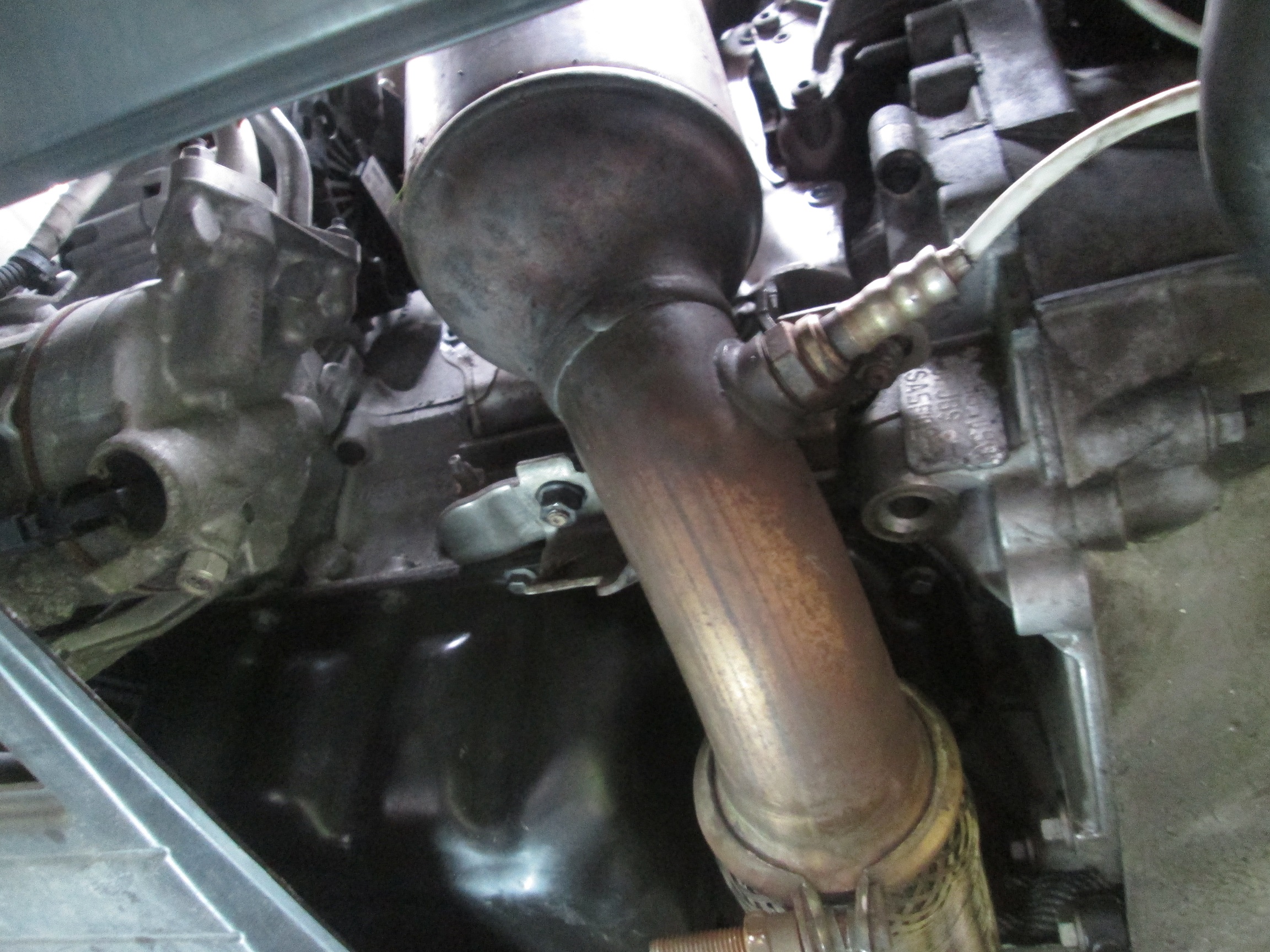

debranchez la prise de la sonde inférieure
retirez le collier d'échappement

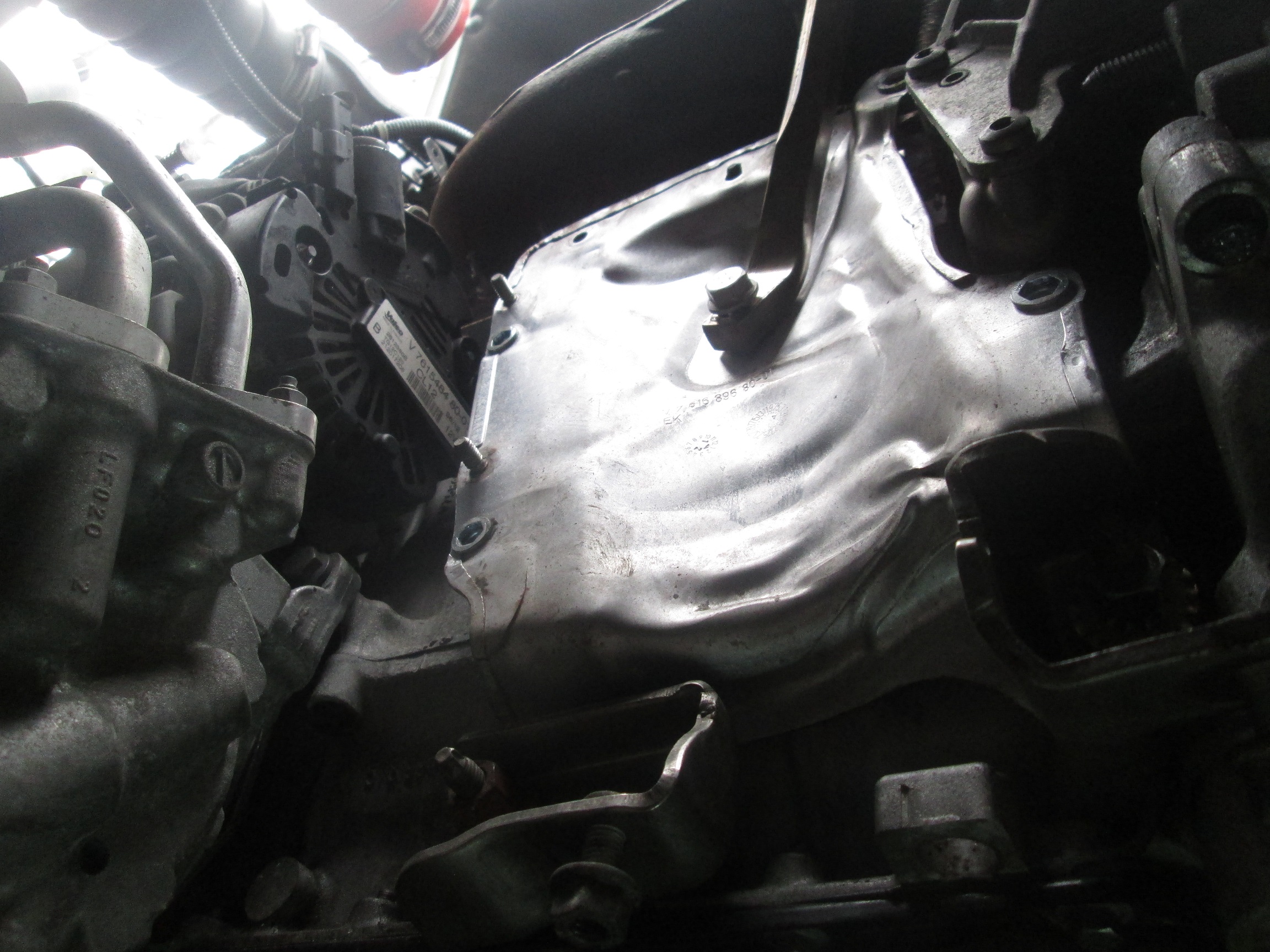

retirez les quatres vis de la grosse tole pare chaleur
retirez les deux ecrous qui sont de chaque coté du coude d'échappement
Attention le pot va tomber au retrait du dernier ecrou
enlevez la tole et le pot d'échappement

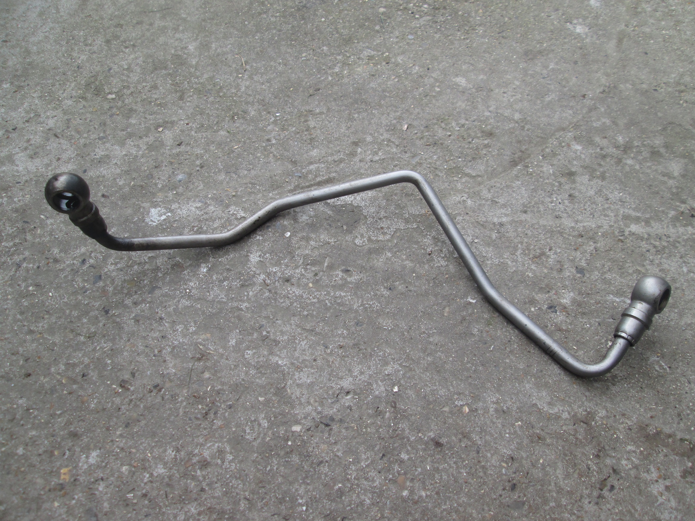

le tuyau en question

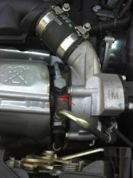

l'endroit ou ça fuit

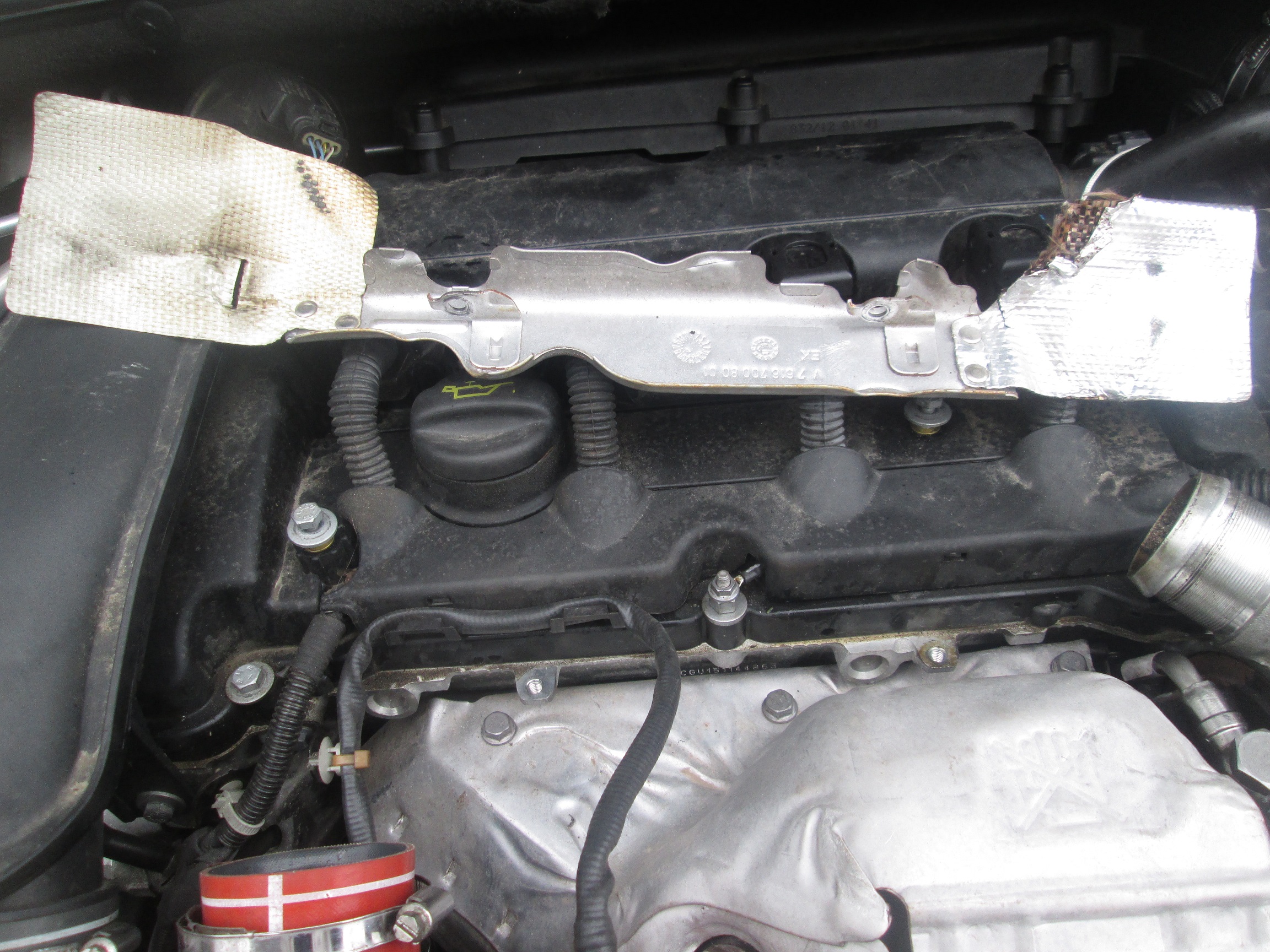

la première tole pare chaleur
la prise sonde supérieure et la patte noire support à retirer pour pouvoir devisser l'ecrou de la tole à droite

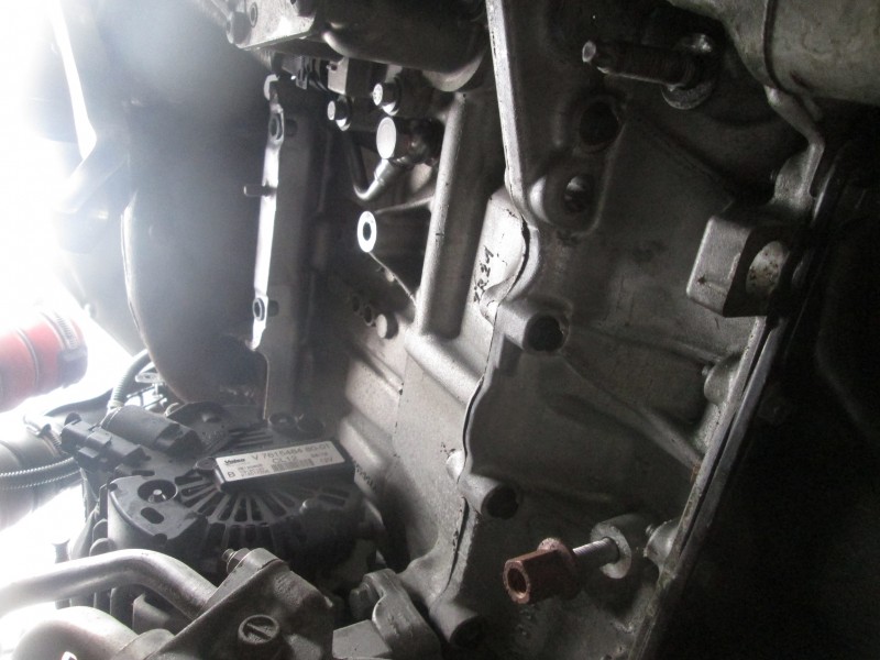

on voit bien un ecrou à gauche du coude il y'en a un à droite aussi

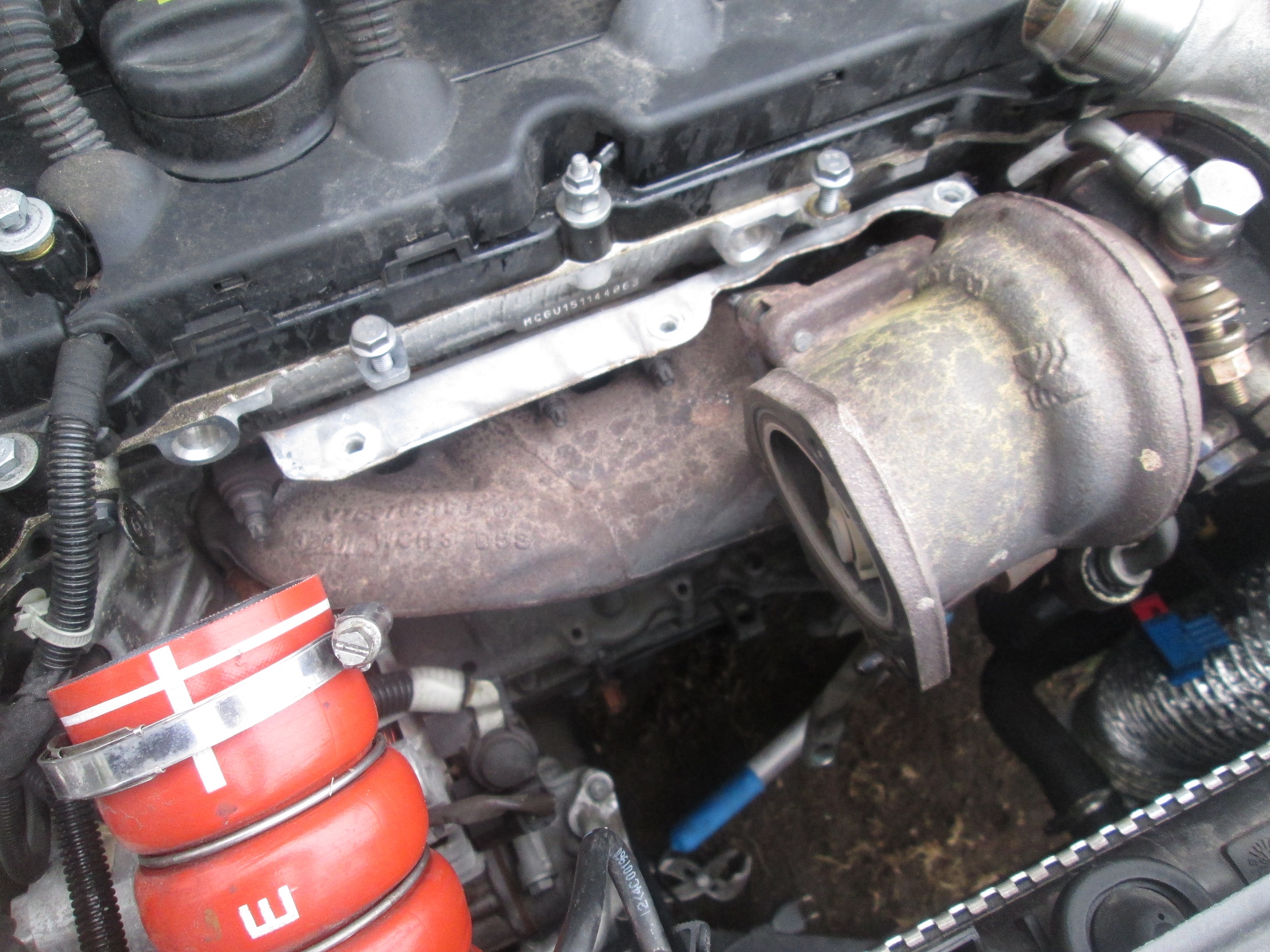

reste la barre avec la vis centrale à retirer et les deux petites pattes plus bas ou était fixé l'échappement

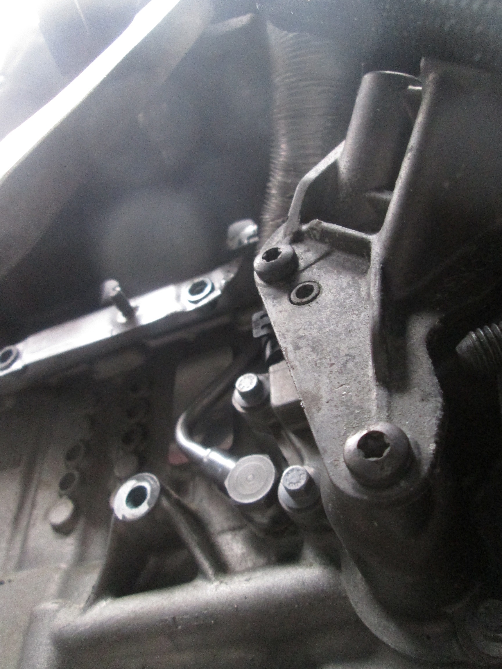

enfin on y voit plus clair
la deuxième vis

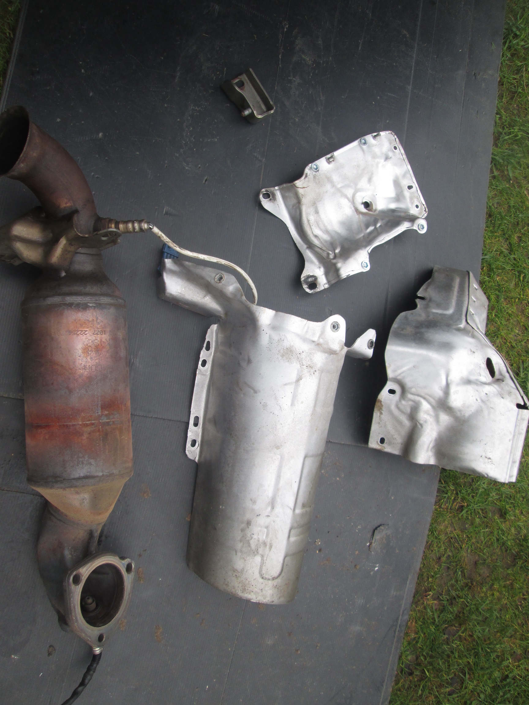

une partie des pièces à retirer
