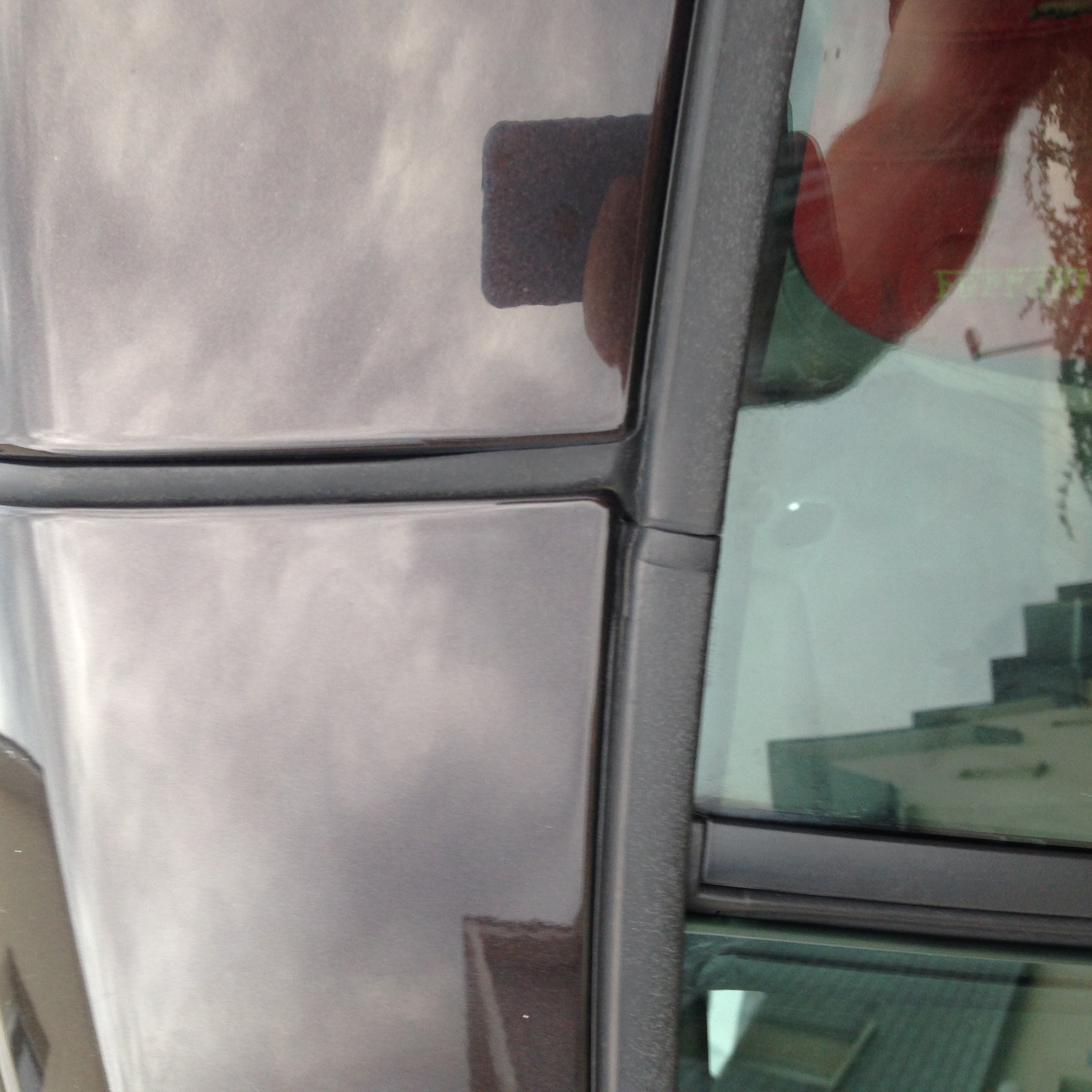

je vous vos expose mon petit problème que j'ai depuis quelque temps.
au niveau de l 'intérieur derrière le coter passager et conducteur il y a les fenêtres, et en haut il y a un joins du toit qui fuit quand il pleut beaucoup,
ça goute petit a petit pourtant le joins n'a pas l'air hs alors je me demande comment ça peut bien rentré ?
voici les image jointe,
[img]
[/img]
[img]
[/img]
bonne soirée
voila par ou l'eau rentre

Effectivement on ne voit d'espace mais parfois un rien peut faire la différence. N'y aurait-il pas un dérèglement du système de toi? Genre il n'est pas assez fermé. N'hésite pas à graisser ces joints aussi.

bonjour, cela doit plutôt venir du joint autour de la lunette arièrre.
il y a huile de paraffine en pharmacie ou du Gummi marque 1Z ,très bon je trouve pour entretenir les joints.
Je préfère le deuxième, je trouve qu'il laisse une pelicule durable sur les joint qui supprime le bruit caractéristique d'arrachage joint au décapotage au niveau du haut pare brise .

en fait j'avais le meme probleme que toi , de l'eau sur le siege arriere lorsqu'il pleuvait, j'ai changé le joint au dessus de la vitre arriere .. je ne savais si c'etait le joint au dessus de la porte passager ou l'autre. il s'est avéré que c'etait le joint au dessus de la vitre arriere car en fait s'est un defaut constructeur ( c'est le mécano de ma CC qui me l'a dit) , bien evidemment ils 'nont pas fait de rappel dessus et ce n'est pas pris en charge par le constructeur. ce sera donc a tes frais et le joint n'est pas donné .. mais le plus cher est celui qui se trouve au dessus de la porte passager :)
ma voiture est de mars 2009 ;) et ils ont sorti des nouveaux joints parce que ceux montés sur ta voiture ont un défaut de construction
