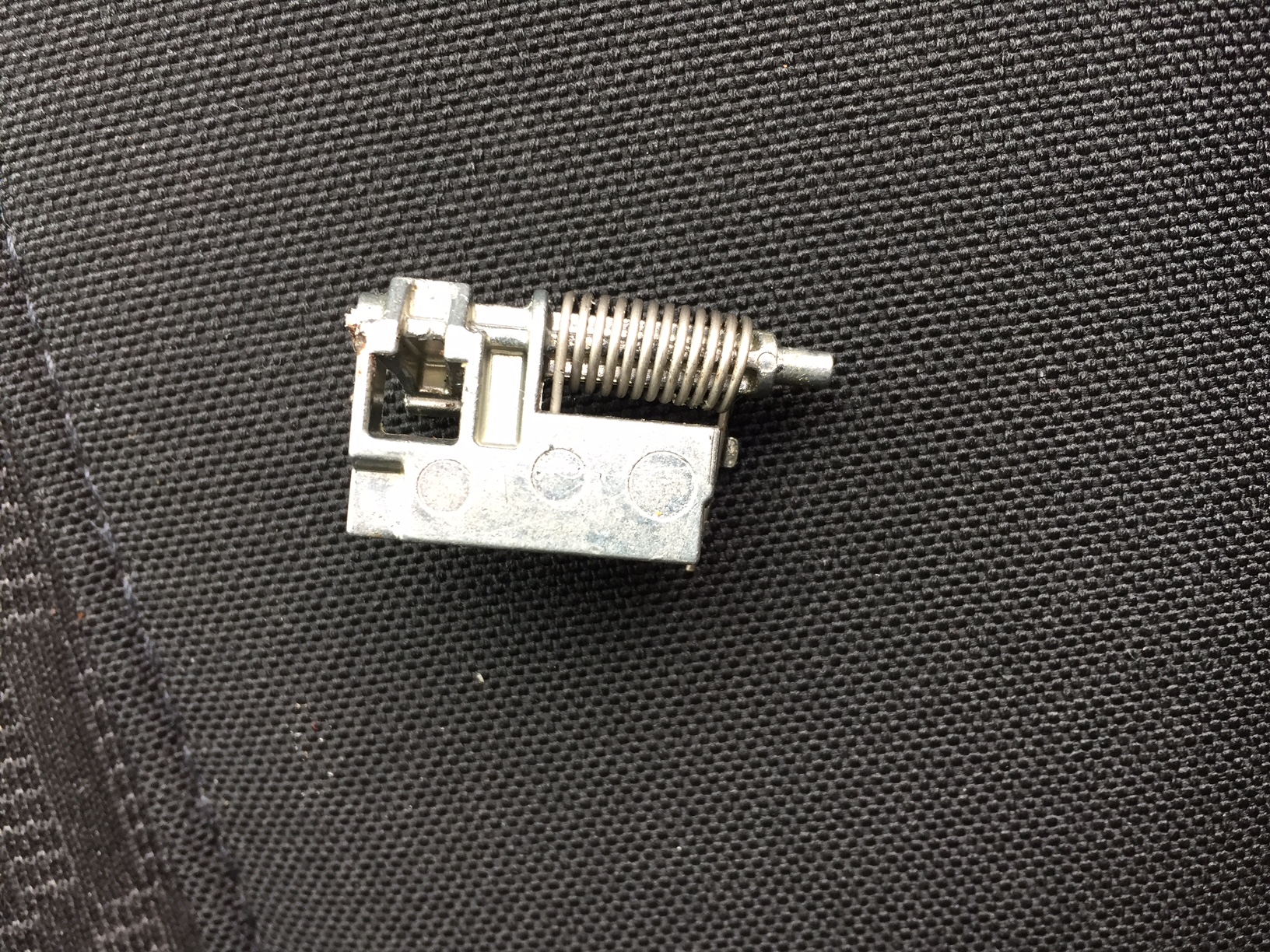

Hello Sonny69, on avance petit à petit... J'ai réussi à trouver et à faire sauter la pièce défaillante. Voici la photo :
Je ne sais pas comment mais il semblerait que cette pièce soit sortie de son logement, et elle bloquait la rotation de l'axe liant la poignée au câble de tirette. Je l'ai donc fait sauter, et magie... la poignée peut maintenant se tirer complètement, ce qui me laisse la possibilité de l'enlever ainsi que le mécanisme complet !
