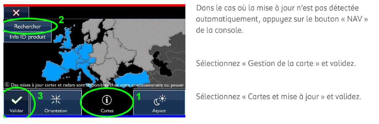

j'aimerais mettre à jour mon GPS de la 308, notamment la vitesse limite qui s'affiche en haut à gauche de l'écran, à savoir 130, 110, 90 qui devient 80...
Est ce que la mise à jour des cartes GPS prennent en compte cette modification ?
Pascal29 a écrit:Change de clé et n'utilise pas de clé de plus de 32 Go, au delà elles semblent ne pas être reconnues correctement; et formate bien en FAT32 (ex NTFS); j'ai eu le cas récemment et en changeant de taille, de marque et en reformatant, c'est passé; j'avais une clé défectueuse apparemment, et de 64 Go; en passant sur une clé neuve, d'une autre marque, et de 32 Go, c'est passé nickel
Pascal29 a écrit:Tu te mets en mode GPS pour voir le bouton nav. Une fois sur le gps, tu appuies sur la flèche bleue pour entrer dans les paramètres du gps; Ensuite "configurer carte", puis "cartes" et enfin sur "rechercher"; si ta clé est insérée et valide, il lancera la procédure de MàJ
