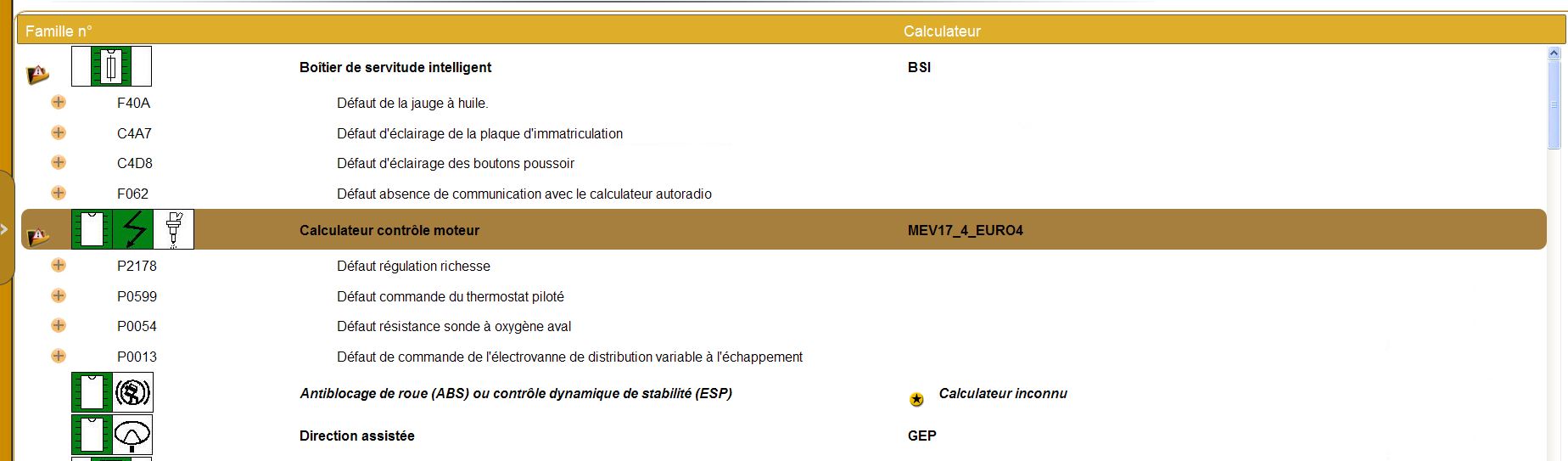

J'ai décidé de lui mettre la valise aux fesses, voici les défauts:
- P2178 Défaut régulation richesse
- P0054 Défaut résistance sonde à oxygène aval
- P0599 Défaut de commande du thermostat piloté (je crois que c'est du à mon chauffage qui ne fonctionne plus :D )
J'ai effacé les défauts.

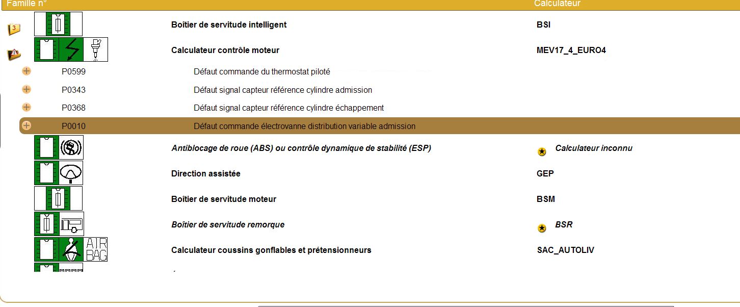

Après ce petite nettoyage, j'ai refais une lecture des défauts.
Le défaut concernant le thermostat piloté est de retour !
Je ne suis pas calé de ce côté là, peut-il avoir une influence sur les performances du moteur ou j'ai un autre problème ?
Les autres défauts, c'est moi qui est testé divers choses.

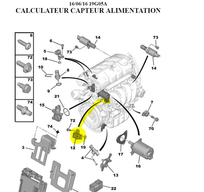

Messagede dekadmin » Ven 14 Fév 20 23:59
C'est bien celui là don tu parles ?
C'est pas bête, je devrai avoir une erreur normalement non ?
As tu une méthode pour le tester ?

Messagede TonTonSW » Sam 15 Fév 20 08:44
dekadmin a écrit:C'est bien celui là don tu parles ?
Pour être honnête, je ne sais pas si c'est bien celui-là.
Je ne connais pas les moteurs PSA mais sur les voitures que je connais, il est généralement fixé sur une durite entre la boite a air et l'admission.
Pour le tester, le plus simple est de le débrancher et de faire un essai routier. Par contre ne pas rouler trop longtemps avec le débitmètre débrancher (+ de consommation, + de pollution)

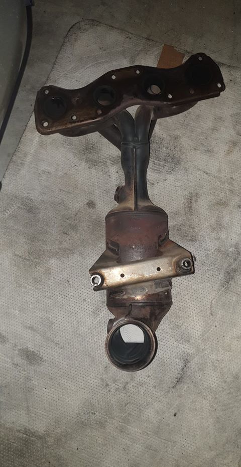

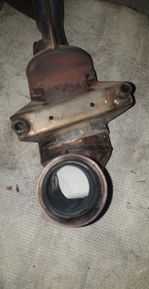

Sinon j'ai un ami qui ma conseillé de vérifier mon catalyseur.
Il est vrai que lorsque je fais des petites accélérations ou lorsque je relâche l'accélérateur, on entend un petit bruit métallique ou quelque chose qui tremble.
Je me suis dis que c'était pas grave parce que ce n'est pas un bruit prononcé et je pensais que c'était mon flexible d'échappement qui était HS.
Je l'ai démonté ce matin pour vérifier si il ne faisait pas de bruit en le secouant. Rien à déclarer niveau bruit.
Cependant, je peux apercevoir la céramique qui touche ma sonde lambda avale. Est ce que c'est normal ?
Où le bloc de céramique s'est détaché pour tomber au fond de mon catalyseur ?
