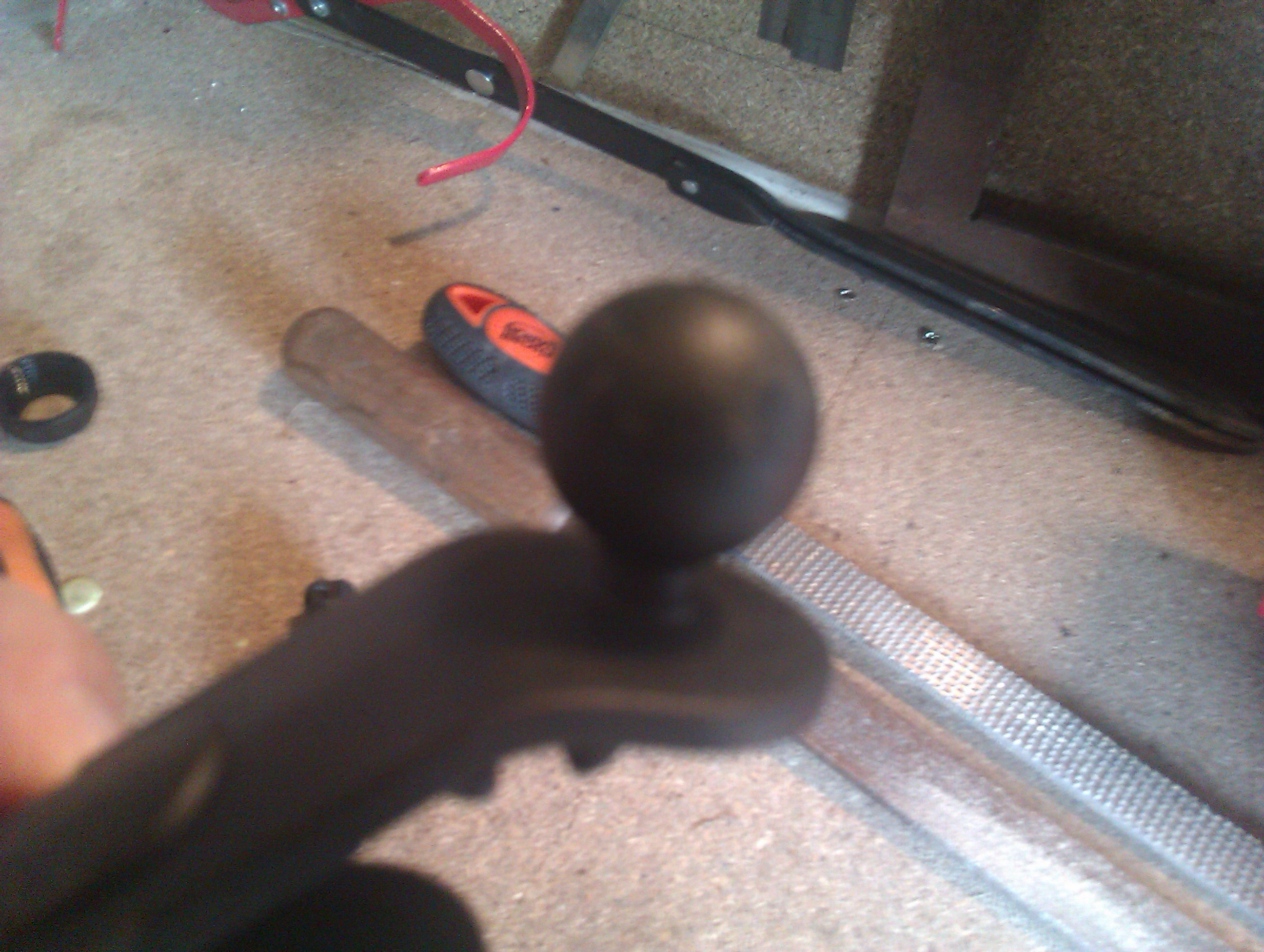

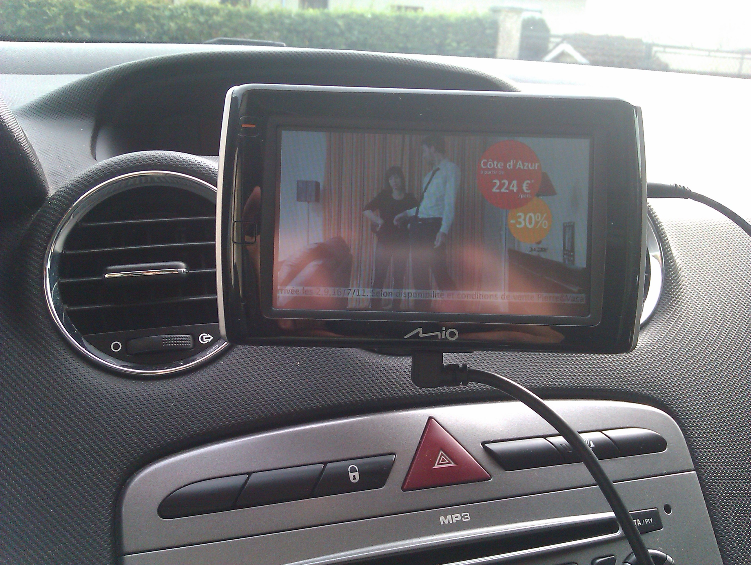

voila ma petite contribution à ce tuto.
J ai acheté un GPS mio avec la meme fixation que toi, c'est à dire une rotule.
Ne voulant pas abimé ce support, j'ai donc pensé à réaliser une roule et ensuite de l'adapter sur le diffusseur de parfum.
Des photos valent mieux que de grand discours :
La rotule à copier

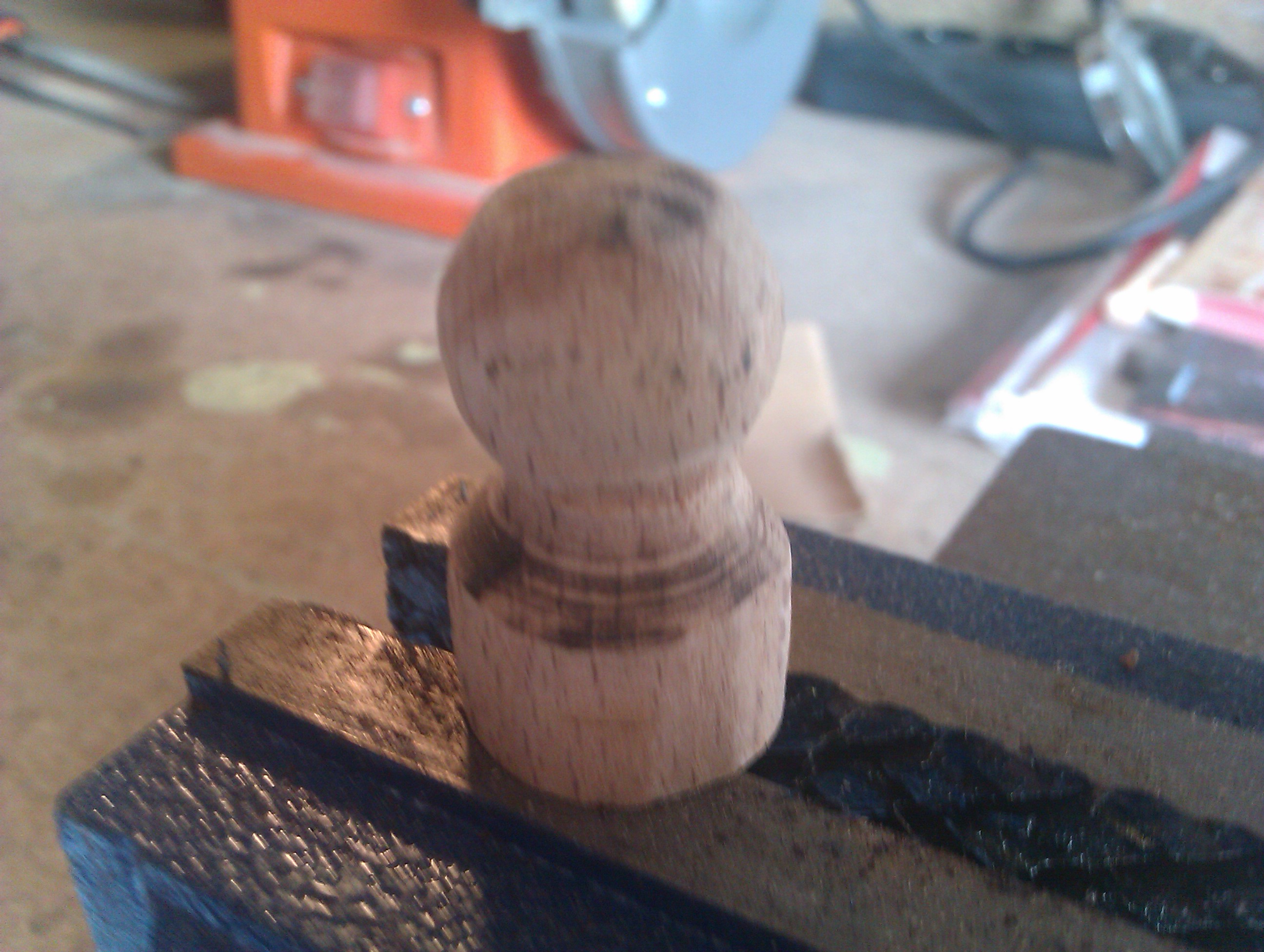

La copie de la rotule
En fait c'est un loquet de porte que j'ai modifié au touret a meuler.

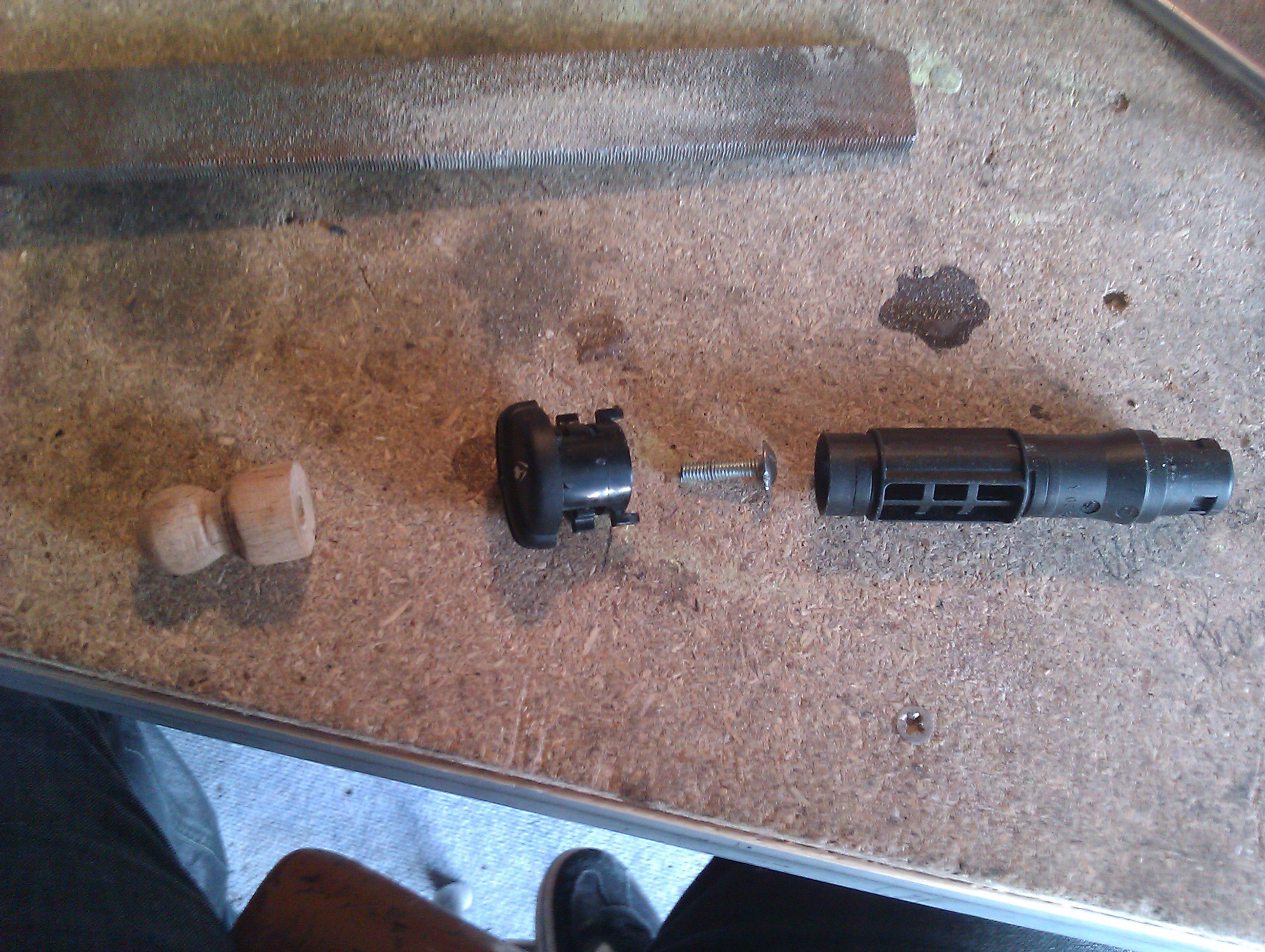

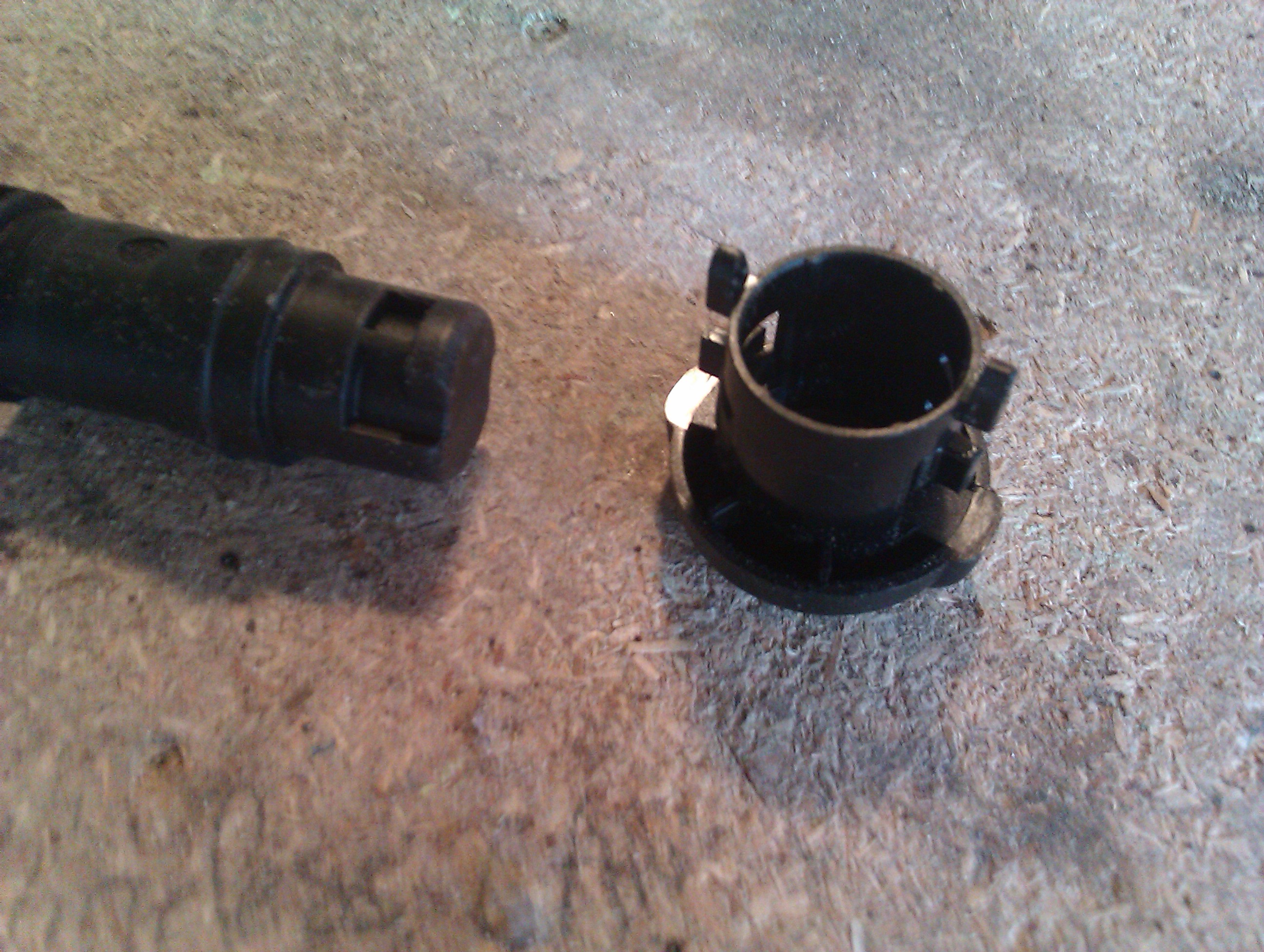

Le diffusseur décortiqué
Une vue éclatée de l'assemblage

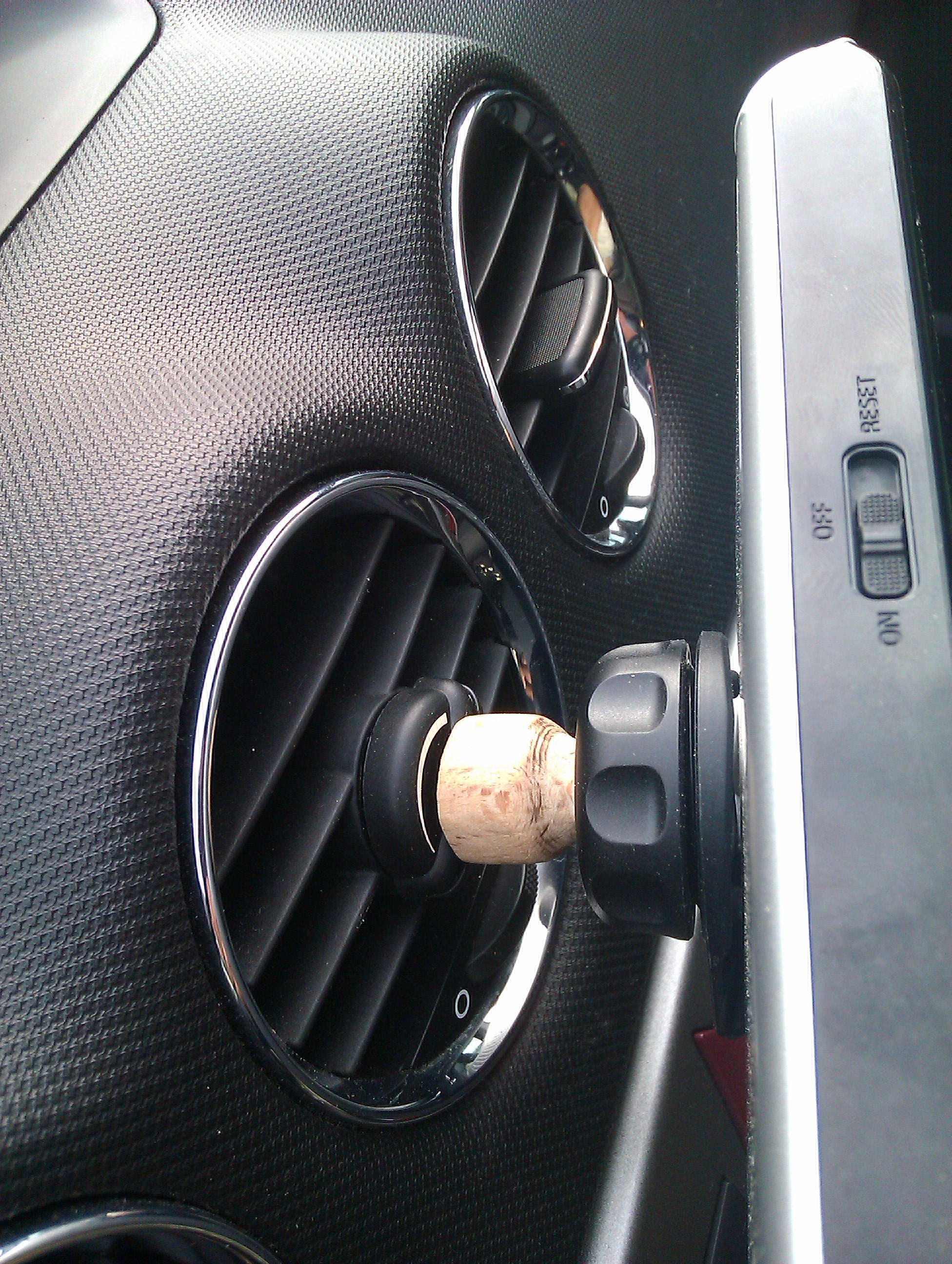

Le tout une fois monté
Et le tout dans la voiture
Pour info, meme sur route de campagne en pas trés bon état, le GPS ne bouge pas d'un poil.
Me reste plus qu'a faire une petite finition pour que ça soit joli :mrgreen: et puis c'est parti.

Messagede Hermann » Ven 24 Juin 11 10:26
Nickel. :)
Et ça permet aussi de pouvoir visser le tout. Plus pratique que le silicone.
Te reste plus qu'à peindre le tout en noir.
En tout cas, après plusieurs mois d'utilisation, c'est effectivement très très stable. Ca ne bouge pas du tout, et ne vibre pas non plus. ;)

Messagede didi149 » Ven 24 Juin 11 10:48
Oui plus pratique que le silicone, car je n'ai pas eu de temps de séchage.
Aprés ce que je voulais surtout, c'était ne pas détruire le support d'origine.
C'est pour ça que j'ai créé cette rotule.
Je préfere avoir le GPS à cet emplacement, car sur le pare brise je trouve que ça gène pas mal la visibilité.
Comme tu dis, il ne me reste plus qu'à faire la finition.

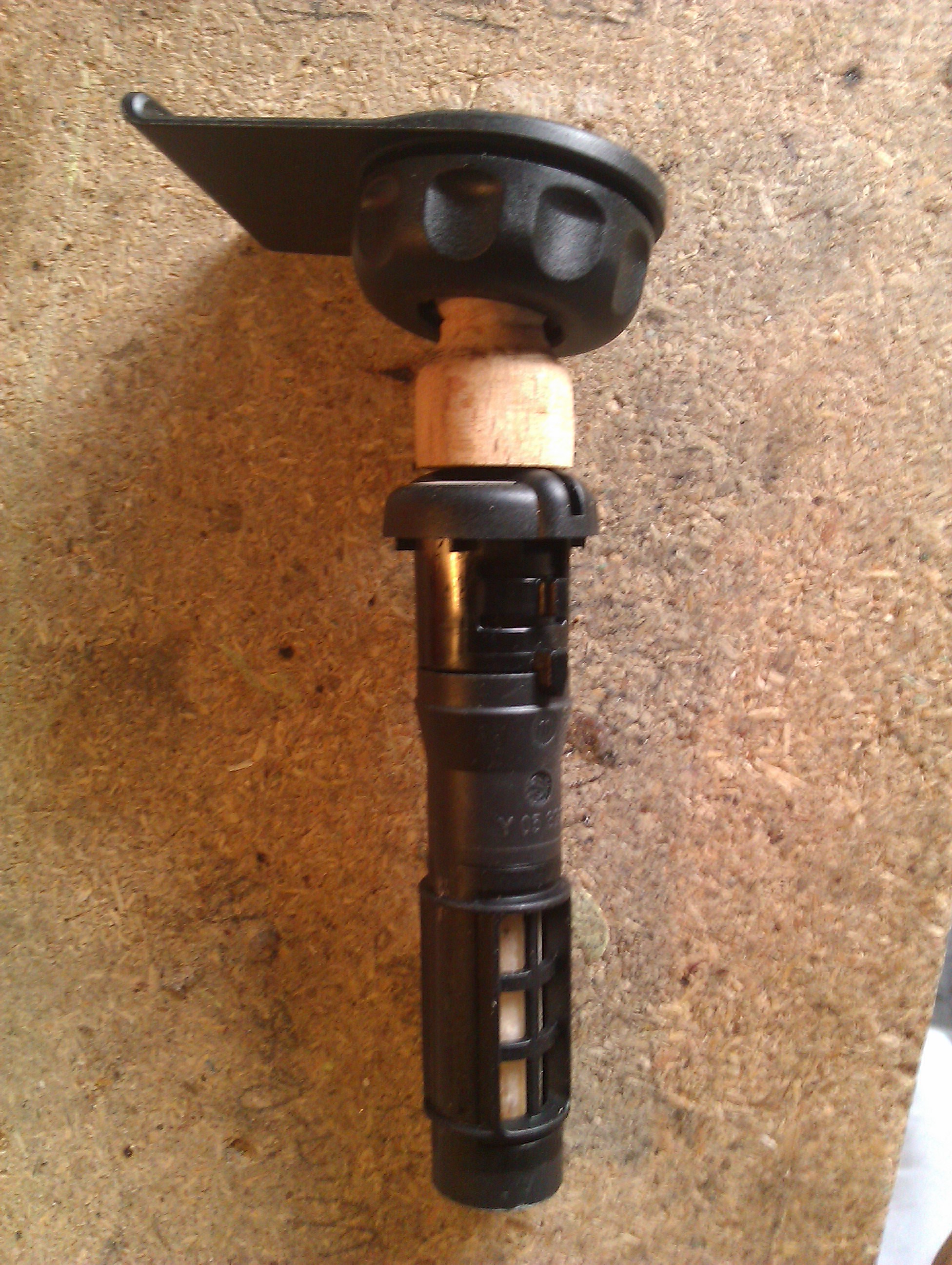

Messagede peugeot308 » Ven 05 Aoû 11 17:01
Salut à tous, moi aussi j'étais embêter avec ce GPS sur le pare prise... Alors moi aussi j'ai fait le miens!
Mais comme je ne voulais pas acheter un nouveau support, ou abimé le présent (ventouse au pare brise)...
J'ai utiliser:
Une vitre de pochette de CD
Un parfumeur :mrgreen:
Et une soupape! (D'admission moteur 1.2L Renault Clio) Pour les intéressés la courroie de distri a casser a 99'995km :P Soupapes d'échappement pliées, j'avais remplacer toutes les soupapes mais j'avais gardé les foutu (aller savoir pourquoi? :mrgreen: )
Voilà quelques photo:
J'ai percer un trou a travers tout ça (diamètre un peu inférieur de la soupape pour que ça force bien), j'enfile la soupape pour voir si ça va bien puis je colle la vitre de CD, préalablement découpé (en gros), sur la tête de la soupape à l'aide de colle chaude (j'ai fait le mieux possible :mrgreen: ) Ensuite quand ça séché et que ça tient bien on enfile la soupape délicatement (pour ne pas casser la vitre) dans le parfumeur, jusqu'à ce que la queue de la soupape arrive de l'autre côté du parfumeur et j'ai bourrer le vide autour de colle chaude et voilà :mrgreen:
Jusqu'à maintenant (je suis juste aller faire les courses) ça tiens bien, ça ne vibre pas! Je vais recouper la vitre car un eu grande mais sinon je suis très content de moi :D
Je vous ferez de photos en place la prochaine fois ( là j'ai oublier :oops: )

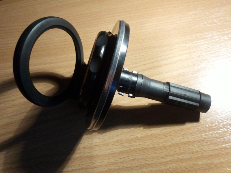

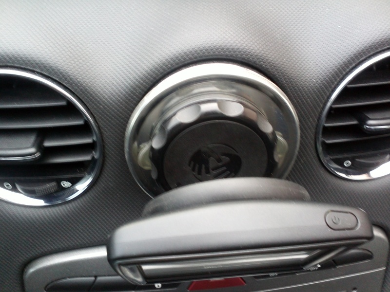

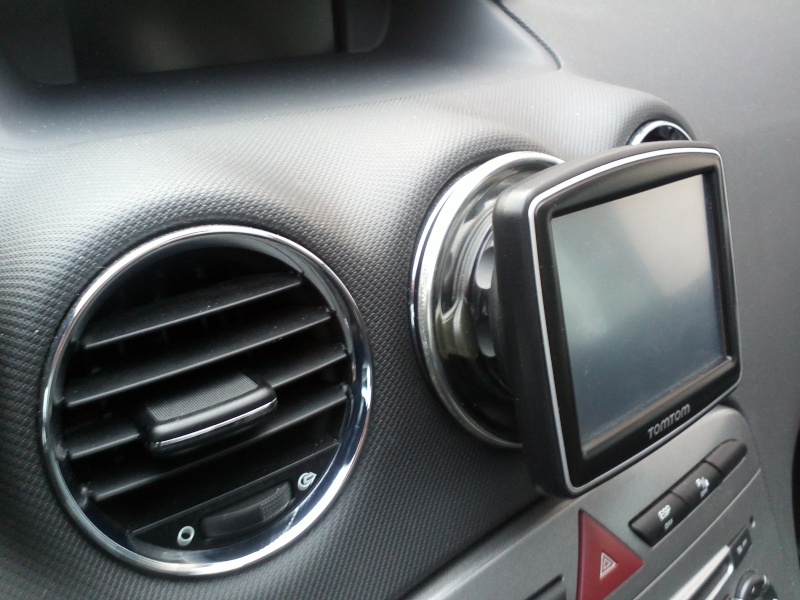

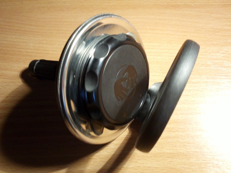

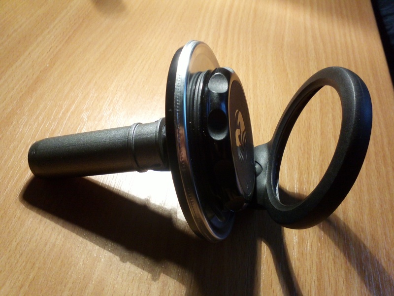

Messagede Jesycopi » Mar 29 Nov 11 15:18
Voici ma contribution :
Un support GPS TOMTOM pas cher.
Il suffit d'un ancien parfumeur d'ambiance où l'on lime la partie chromée afin qu'il soit presque plat.
Ensuite, un ancien support rond autocollant qui se colle généralement sur le tableau de bord.
Une boite de conserve ( cappucino de chez LIDL ) sur laquelle on désertit le fond.
Il faut percer le parfumeur et le support et le fixer avec de petites vis à métal.
Après on enlève l'autocollant du support et on fixe le fond de la boîte de conserve.
Voici des photos :
Et une fois installé :
Et voilà le travail !!!

Re: [Tuto] Socle Téléphone / GPS sur le parfumeur d'ambiance
Messagede TheArtist » Mer 30 Nov 11 11:10
Félicitations Jesycopi !
Magnifique intégration, beau, propre et surtout à la portée de tous ;)
Bref, royal ! :)

Messagede Jesycopi » Jeu 01 Déc 11 05:53
L'avantage de ce support est qu'il est démontable et que je peux remettre mon parfumeur d'origine !!!
