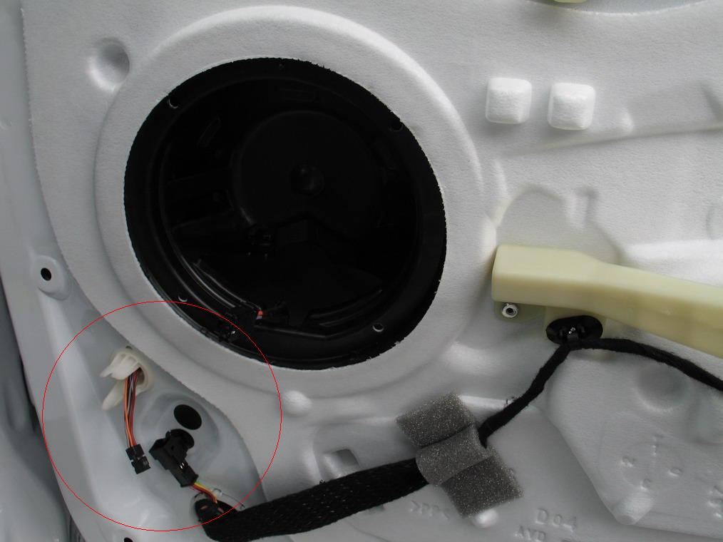

Messagede musesen » Mar 03 Jan 12 10:59
Essayer de débrancher la prise marron du rétro sous le panneau de porte et normalement le rétrou ne se rabattra plus! A moins que je ne me trompe :) A essayer!

Messagede musesen » Mar 03 Jan 12 14:01
il y 2 connecteurs sur un rétro rabattable ! le rétro normal n'a qu'un seul connecteur noir et le rabattable a un marron en plus donc j'en déduit que le marron sert à rabattre le rétro! C'est à essayer....

Messagede musesen » Mer 04 Jan 12 13:44
Je confirme , j'ai vérifié , débranchez le connecteur marron et le rabattement ne sera plus fonctionnel :)

Messagede musesen » Jeu 05 Jan 12 14:21
Maxime91 a écrit:musesen ? comment as tu acces au connecteur stp ?
Faut démonter les panneaux de porte et ils sont sous les hp !
Sur la photo , il y a qu'un seul connecteur mais le marron aussi est au même endroit .
