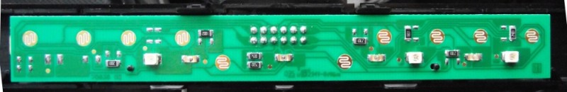

Alors voilà, j'aurais besoin de l'aide de certaine personne, plus précisément ceux qui connaissent les circuits imprimés.
J'ai un petit projet prochainement, sauf que je coince a un problème.
Mon projet porte sur le commutateur, ça =>
Ce que je veux faire c'est un peu comme un interrupteur avec une lampe, éteindre, allumé, quand je le souhaite avec les boutons du commutateur.
Les 3 emplacements vides sur mon commutateur, vont être remplacés par un nouveau commutateur avec les 6 boutons utilisables.
Donc sur le circuit imprimé du commutateur, je voudrais "branchés" 2 ou 3 bandes de leds et plus tard un autre projet mais j'ai pas encore regardé si cela pourrais fonctionner.
> Mon problème, c'est que sur le circuit imprimé, je n'ai pas trouvé deux soudures ou je peux branchés deux fils (bande de leds) avec une tension de 12v environ,
qui de plus est, doit allumé ou éteindre une bande de leds, sur les (prochain) nouveaux boutons du commutateur.
Pouvez vous me dire avec une simple photo (désolé, mais il n'y a aucun autre moyen; ou alors vous faire une vidéo pour les tests ?), ou pouvoir branchés les deux fils sur deux soudures avec une tension de 12v, et si cela fonctionne sur ce circuit imprimé, je ferais la même chose, sur les prochains nouveaux boutons, du nouveau commutateur.
Au besoin, je peux vous renseignez sur n'importe quoi du circuit imprimé, faire des tests, etc.

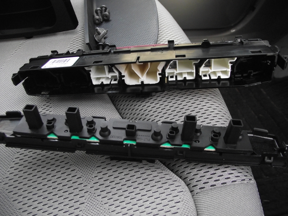

Voici une photo du commutateur :

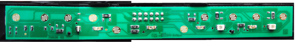

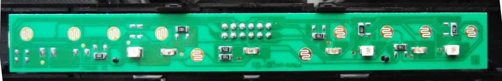

Et de plus prè en mode macro, rassemblant 3 photos:
Je vous dis pas comment je vous remercie, si cela fonctionnera 8)
(je pense avoir fait le tour, et tous dis)

J'ai compris ce que tu veux faire et pas bête :) Pour savoir déjà quel bouton commande quel parti du circuit il faudrait que tu branche un ohmmètre et appuyer sur un bouton comme ça tu verra ou tu peux te brancher

1/ pour connaitre une tension, vas y au voltmètre.
2/ je doute que tu trouves du 12v ici
3/ ne pas connecter quoi que ce soit ici, c'est le meilleur moyen de tout casser
4/ pour commander l'allumage de led (qui seront en 12v ?), il serai plus sage d'isoler un des contacteur, de tirer 2 câbles propre vers un relai, qui lui, allumerai ou non tes led.

yannou25 a écrit:J'ai compris ce que tu veux faire et pas bête :) Pour savoir déjà quel bouton commande quel parti du circuit il faudrait que tu branche un ohmmètre et appuyer sur un bouton comme ça tu verra ou tu peux te brancher
J'ai un appareil qui mesure les "v~", j'ai donc avant testé deux points de soudures, là ou il y a les 12 soudures au milieu, et il s’avère qu'il y a du 12v qui arrive sur quelques soudures.
J'ai donc pris une leds avec deux fils a son extrémité et aussi une bande de leds, 12v pour les 2, et cela na pas du tout fonctionné. (j'avais mis en fonction le verrouillage intérieur via le bouton sur ce commutateur, led allumé et tout et tout)
Ensuite, j'ai essayé vers les soudures du verrouillage, mais rien na faire, vraiment rien.

4/ 12v, oui . Et je connais rien en électronique, enfin, juste comme ça, donc je sais pas ou est le contacteur de par exemple, le verrouillage centralisé sur le commutateur. Tirer 2 câbles de ou ? de l’allume cigare ? vers le relais de quoi ? excuse moi, mais j'ai du mal a comprendre :mrgreen:

au cas ou, voici la photo des boutons de dos :

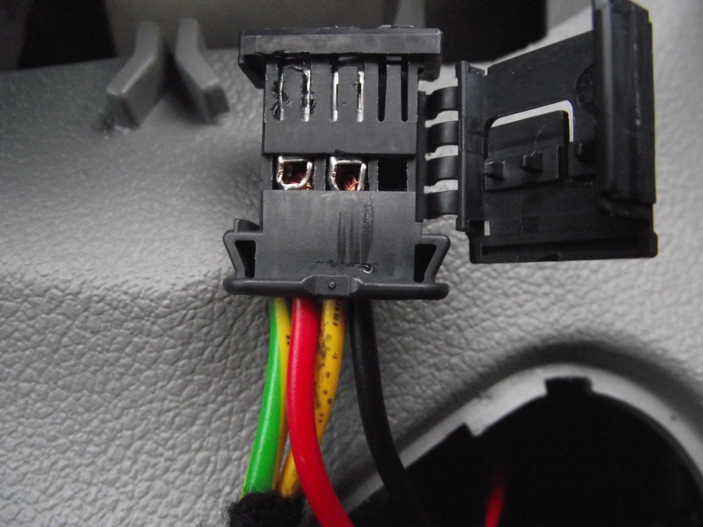

J'ai eu un problème cet après midi.
J'ai donc l’alimentation 12v via deux fils, que j'ai relié a un interrupteur, fait une petite rallonge de l'interrupteur vers une bande de leds, et raccorder cette petite rallonge a la bande de leds.
Sauf que j'ai fais pété le fusible :shock: , je comprends pas, j'ai bu ? c'est pas mon premier pourtant ....
Voilà une photo de la rallonge à partir de l'allume cigare :
Voilà un schéma vite fait :
Merci de votre :wink:

Tu a vérifié l'intensité des leds? Pas un cours circuit dans tes branchements?
