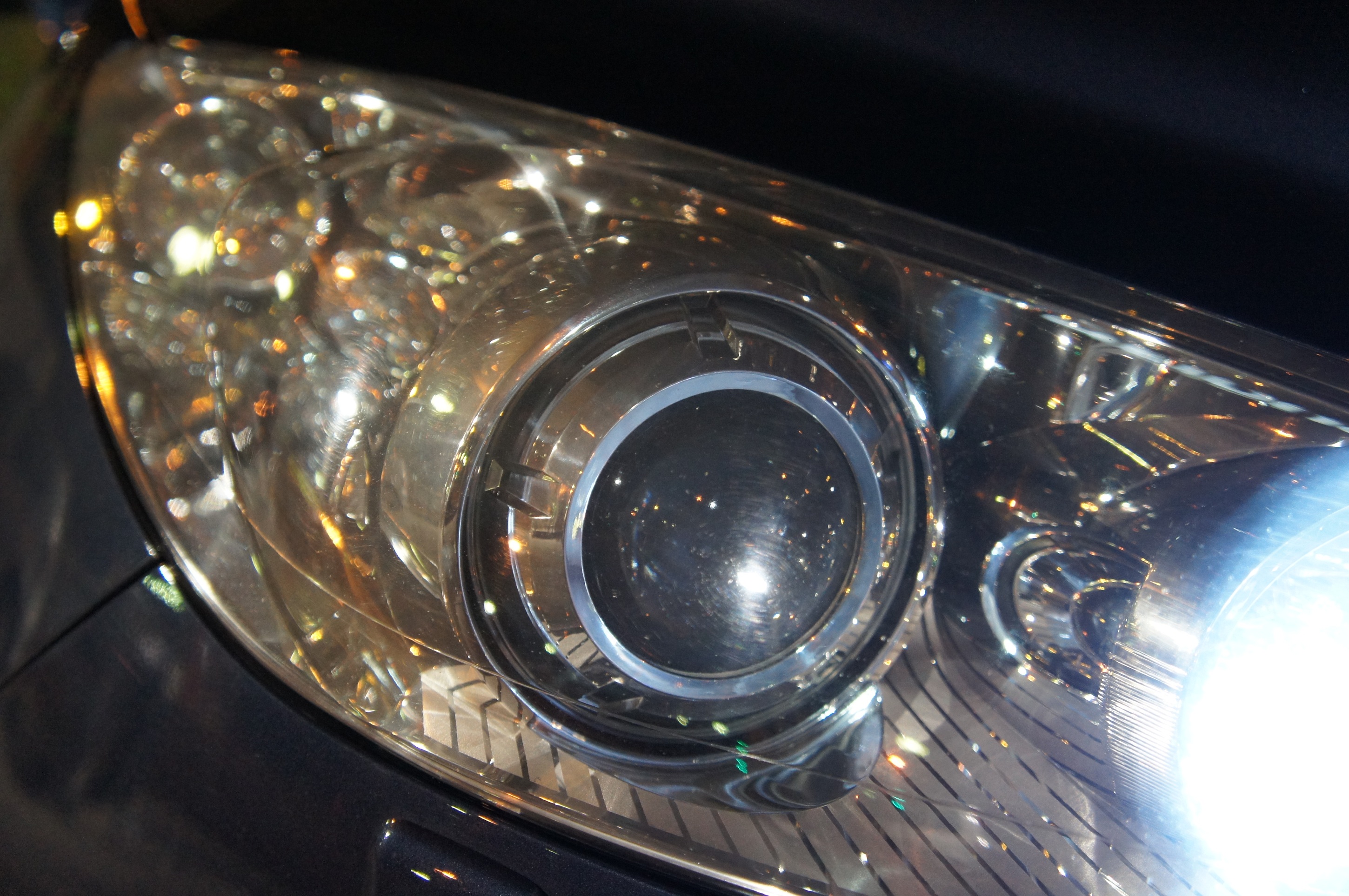

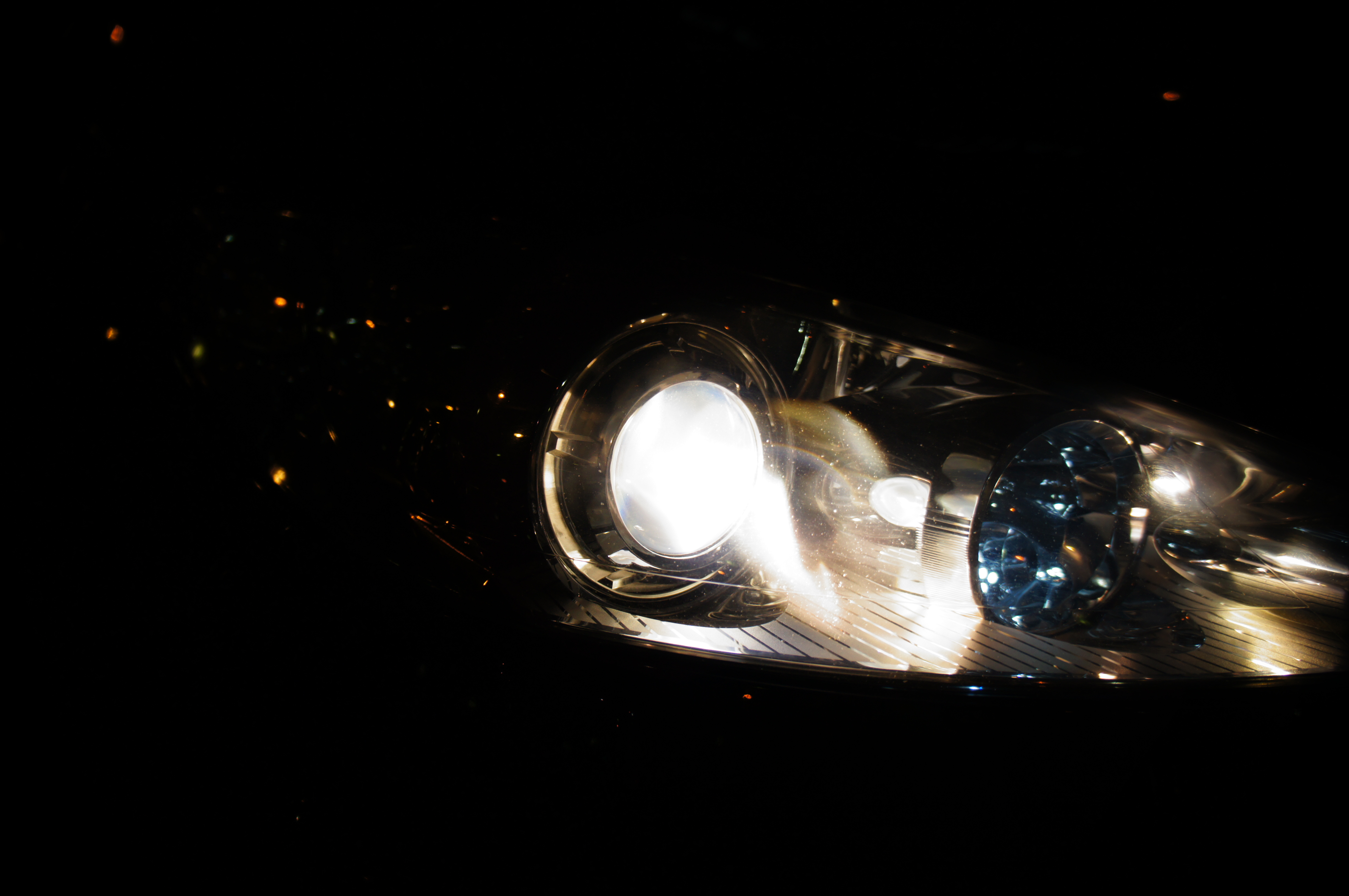

Xenon On
Xenon Off

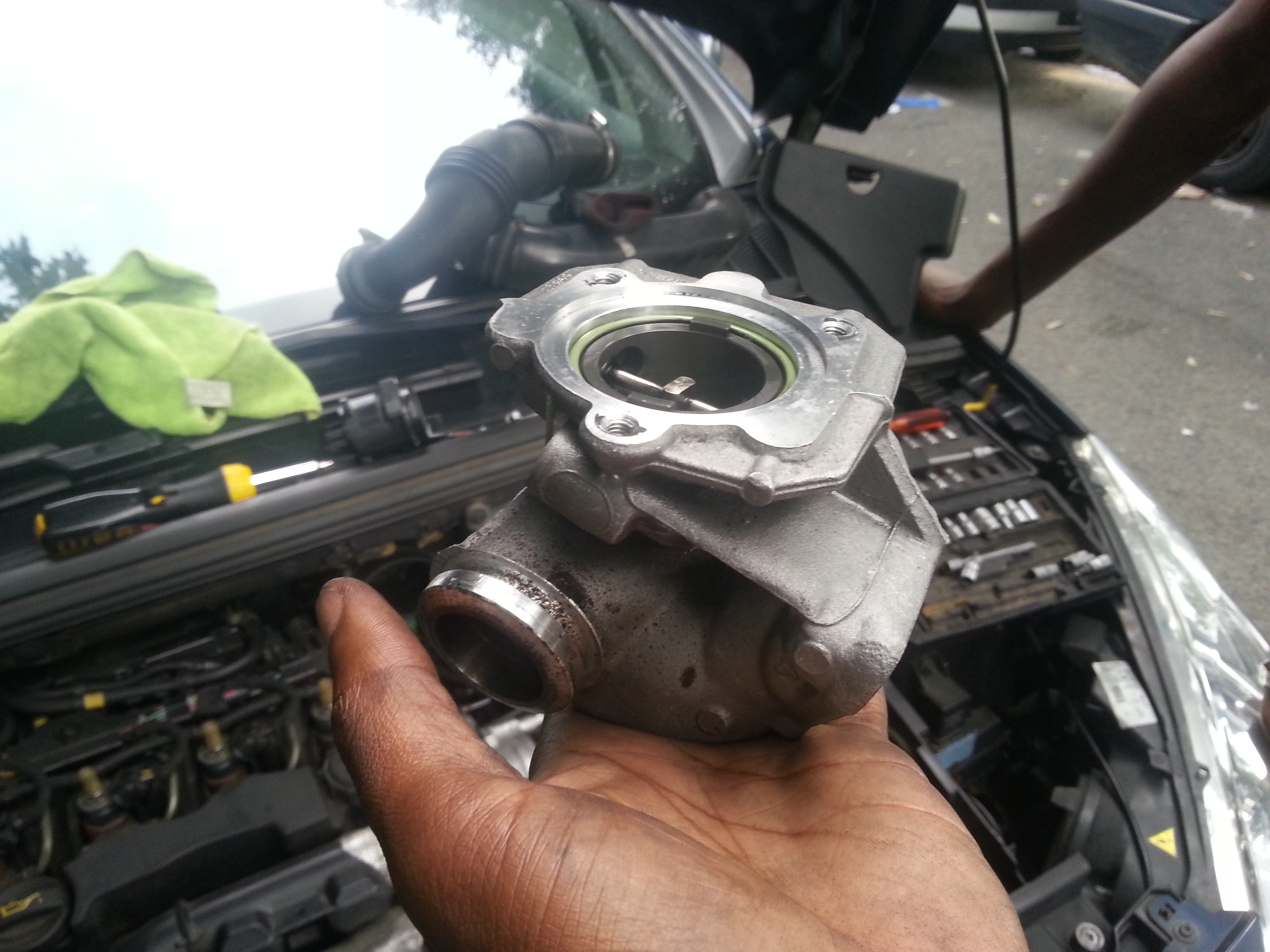

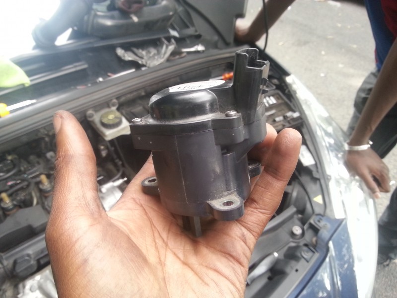

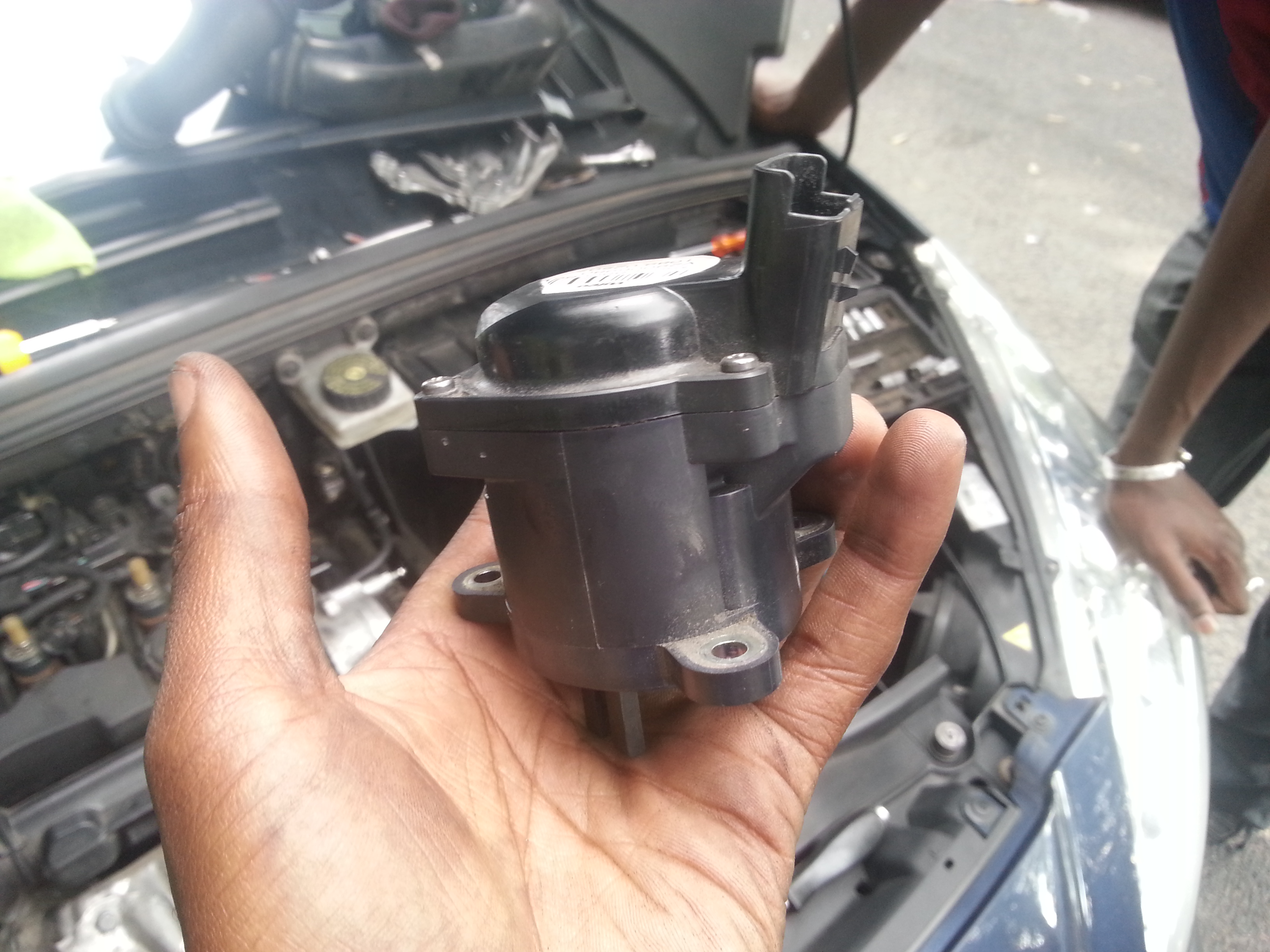

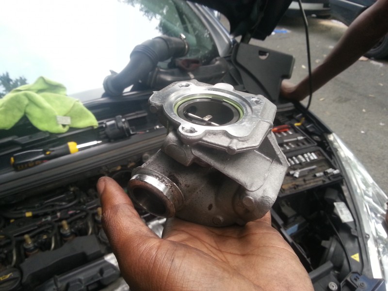

Nettoyage vanne egr
Messagede bramsounet » Dim 29 Juil 12 11:25
Bonjour à tous !
Après un long sejour passé au sénégal me voici de retour. Je pense que ma titine n'a pas trop aimé que je la laisse si longtemps.
Pour commencer plus de batterie! Bon pas très grave je la pousse et c'est reparti. Mais ca ce n'etait que le commencement puisqu'après avoir bien rouler avec, j'ai eu droit au voyant défaut moteur ainsi qu'à un joli message qui est "défaut moteur, faites réparer le véhicule" bien sur j'étais sur autoroute et moteur bridé à 3000tr/m.
Bon par chance avant mon départ, j'ai acheté un module odb2 bluetooth, une fois connecté à mon galaxy s3 et l'appli qui va avec, j'ai eu comme code erreur : P0402, P0490, P0409 et P1459. Tous lié à la vanne egr... J'efface les codes mais le problème revenait à chaque fois.
Hier j'ai donc décidé de m'attaquer à cette fameuse vanne.
Pour cela il faut retirer,
- les durites d'air y compris celui relié au turbo
- le filtre à air
-la batterie
-le filtre à gasoil
- le support du filtre à gasoil
A ce moment la, l'accés à la vanne egr est plus simple. Elle est retenu par deux vis et un collier.
Voici ce que ca donne une fois en mains. Elle est en deux parties
Moteur pas a pas
La vanne
Nettoyage à l'essence et brosse à dent. On attends que tout soit sec remontage et la je me retrouve avec une autre voiture :shock: plus de peches, plus nerveuse bref le jour et la nuit !
Attention avant de redémarrer le véhicule il faut utiliser la pompe a gasoil, situer au dessus du moteur juste avant le filtre à air. Sinon on se retrouve avec un joli message d'erreur et une voiture qui aura du mal à demarrer.

Messagede JoeBlack » Dim 29 Juil 12 12:10
Et donc plus aucun message je présume?
JoeBlack
Messages: 568
Localisation: Dordogne
Re: Bramsounet et sa Féline, Nettoyage vanne egr p.3
Messagede bramsounet » Dim 29 Juil 12 12:25
Oui pour le moment plus aucun message!
bramsounet
Messages: 82
Inscription: Dim 21 Aoû 11 20:44
Localisation: Paris
Messagede Ezechiel » Lun 30 Juil 12 22:10
C'est cool tu as évité de gros frais :frime1:
C'est vraiment une saloperie cette vanne EGR :caca:

Messagede bramsounet » Jeu 02 Aoû 12 13:27
Ezechiel a écrit:C'est cool tu as évité de gros frais :frime1:
Et heureusement que je touche un peu à la mécanique (c'est pas bien compliqué je l'admet lol) parce que chez Peugeot, on m'a annoncé un prix supérieur à 700 euros. Maintenant si ma vanne me lâche définitivement, je n'aurais juste qu'à commander une nouvelle et la monté moi même.
Christo a écrit:C'est surtout une grosse arnaque au niveau anti-pollution afin que la voiture passe les normes. En gros c'est du bricolage...
C'est même pire que du bricolage ! Quel idée de réinjecter des gaz d'échappement, surtout venant d'un diesel, dans le moteur. C'est vouloir tout simplement réduire la durée de vie du moteur, et ainsi pousser les consommateurs à racheter un nouveau véhicule...

Malheureusement sur nos titines, on ne peut pas désactiver la vanne egr :( si on le fait, on a directement le voyant moteur qui s'allume et je crois même qu'elle se met en sécurité.

Messagede bramsounet » Sam 11 Aoû 12 18:23
Ma joie a était d'une courte durée, le problème est réapparu :(
Je vais ouvrir un topic dans la section moteur pour avoir un peu d'aide
Edit : voila le lien vers le topic viewtopic.php?f=5&t=4552
