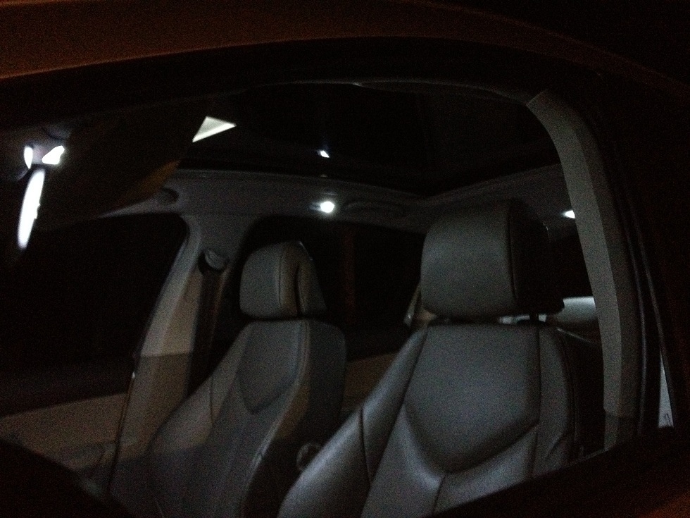

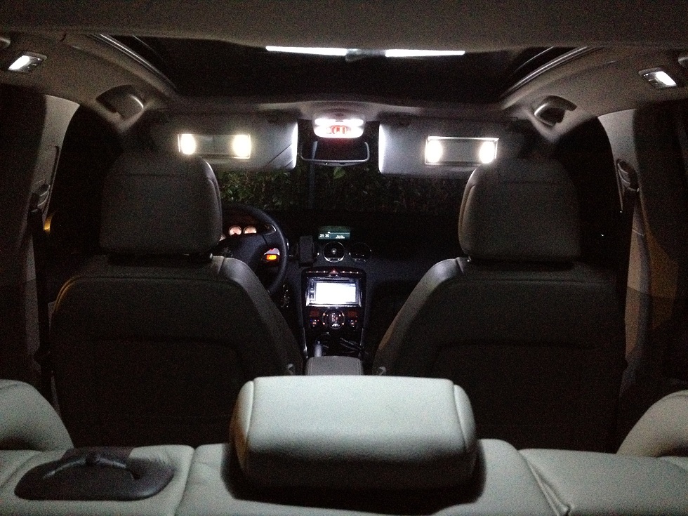

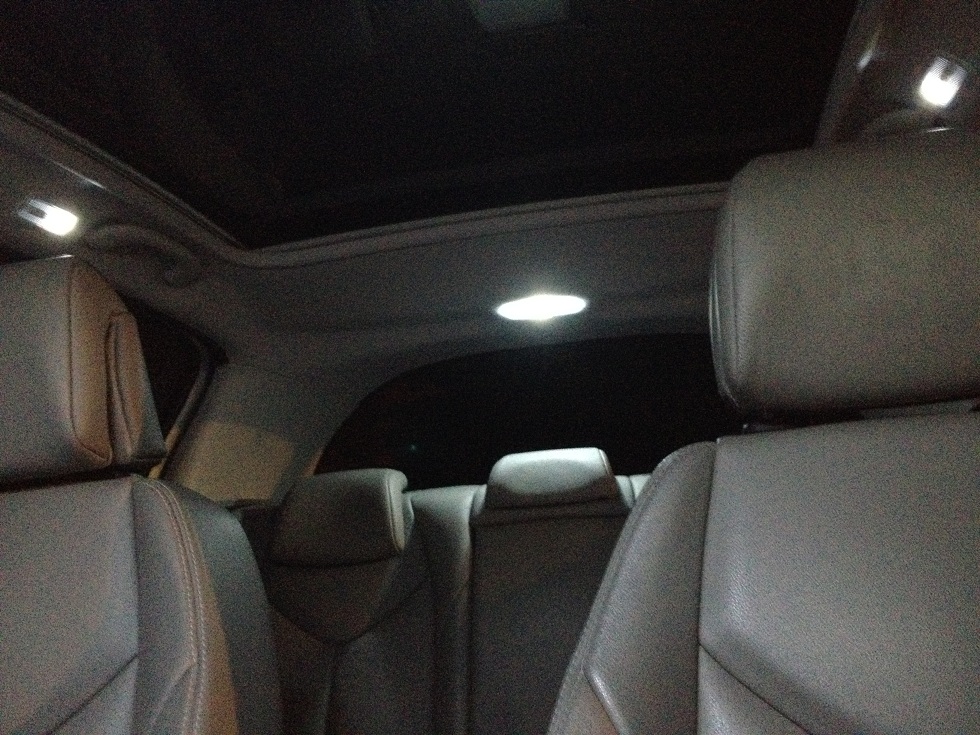

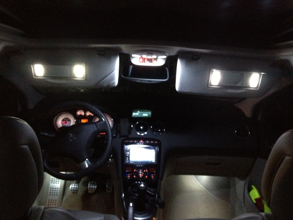

La suite de l'installation du Pack Full Leds :D
Une vue sur les leds intérieures :mrgreen:
C'est vraiment très simple à installer en suivant les différentes sortes de leds en fonction des emplacements.
J'ai placé les résistances comme recommandé, pour éviter le courant residuel sur les plafonniers avant et arrière. Les leds s'éteignent bien entièrement :)
Comme le disait SPaRO, c'est bien les ampoules du miroir de courtoisie qui m'ont pris le plus de temps pour les extraire.
Finalement, j'ai trouvé un moyen très simple ... du scotch :mrgreen:
Cela prend 10 secondes par "petite ampoule" (il y en a 4)
Sinon, il a fallu que je m'y reprenne à plusieurs fois, car les leds ont un sens de connexion.
Après une première installation (après avoir débranché puis rebranché la batterie), j'ai pu voir quelles leds n'étaient pas bien orientées.
Rédébranchement de la batterie, pour inverser les leds mal orientées !
Rebranchement de la batterie ... et voila :mrgreen:
