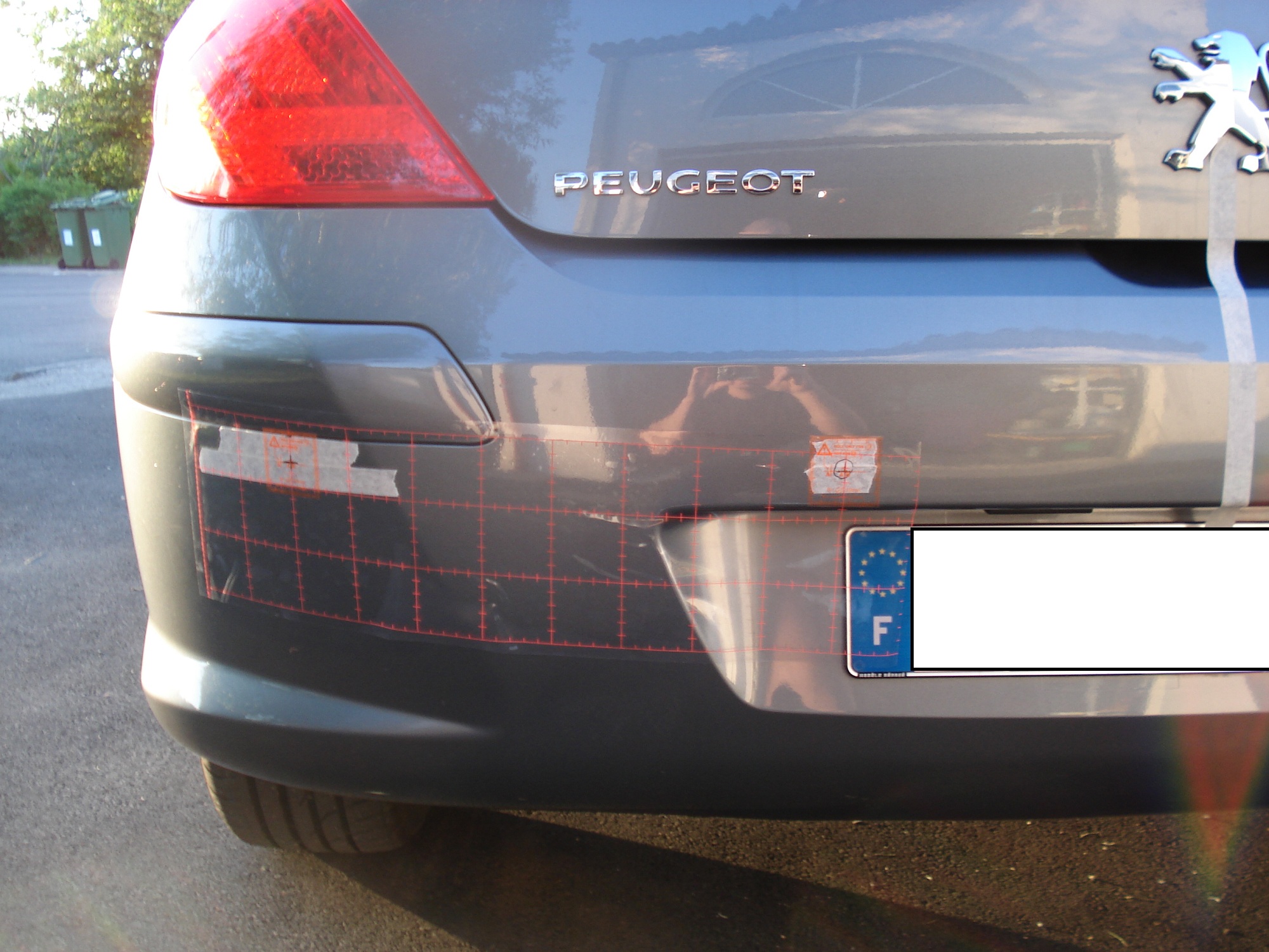

Alors voici un petit tuto très modeste de l'installation du kit peugeot.

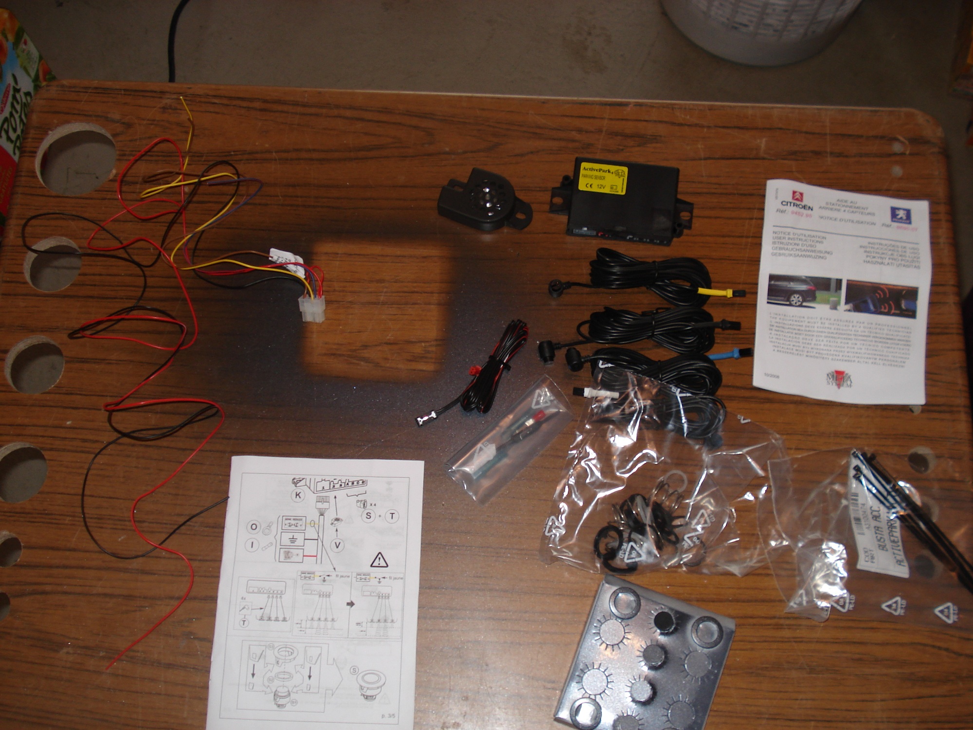

Tout d'abord le kit en lui même (on se moque pas de la table c'est une table de chantier):

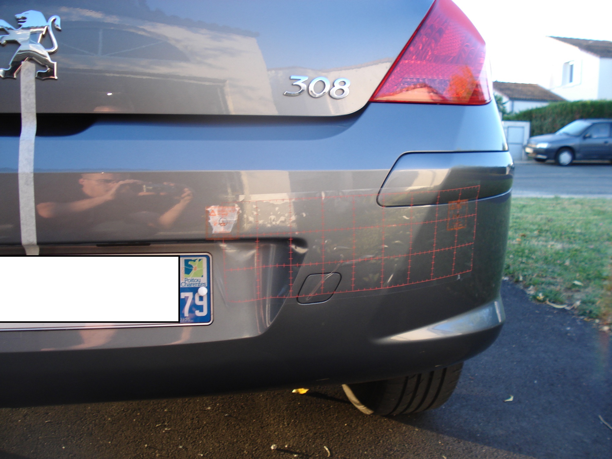

Dans le kit il y a aussi deux stikers de traçage pour prendre les cotes et tout mais dès le début j'en ai jeté un car ça me gavait. j'ai tracé avec une logique propre à moi donc pas de conseil particulier si ce n'est de bien revérifier chaque mesure.

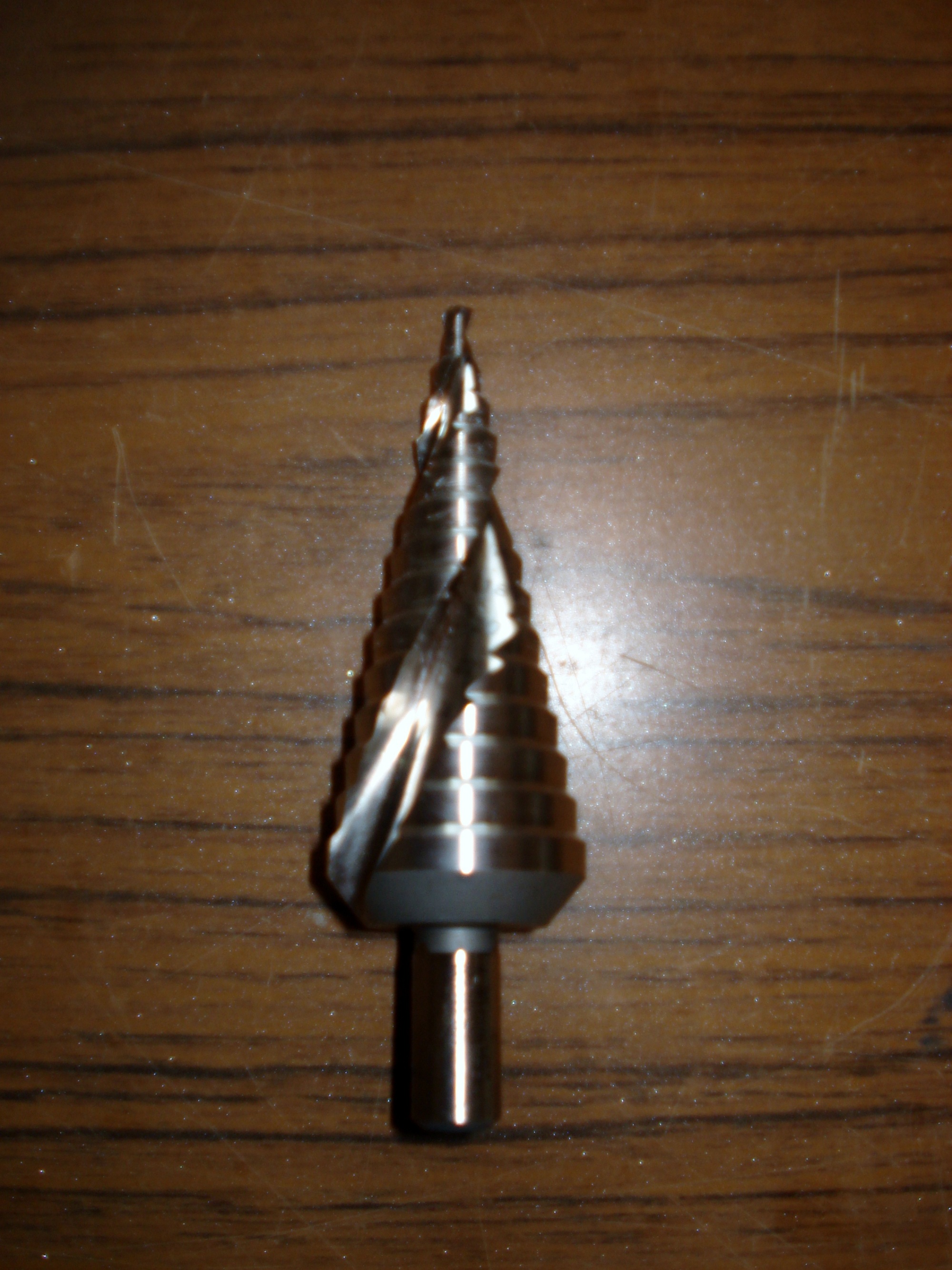

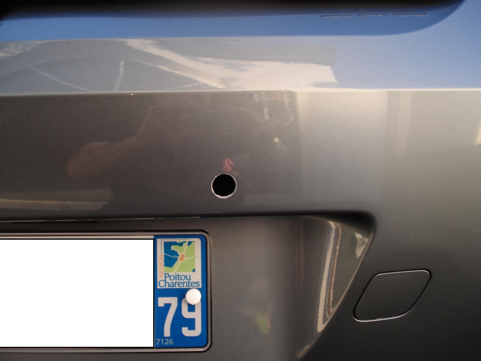

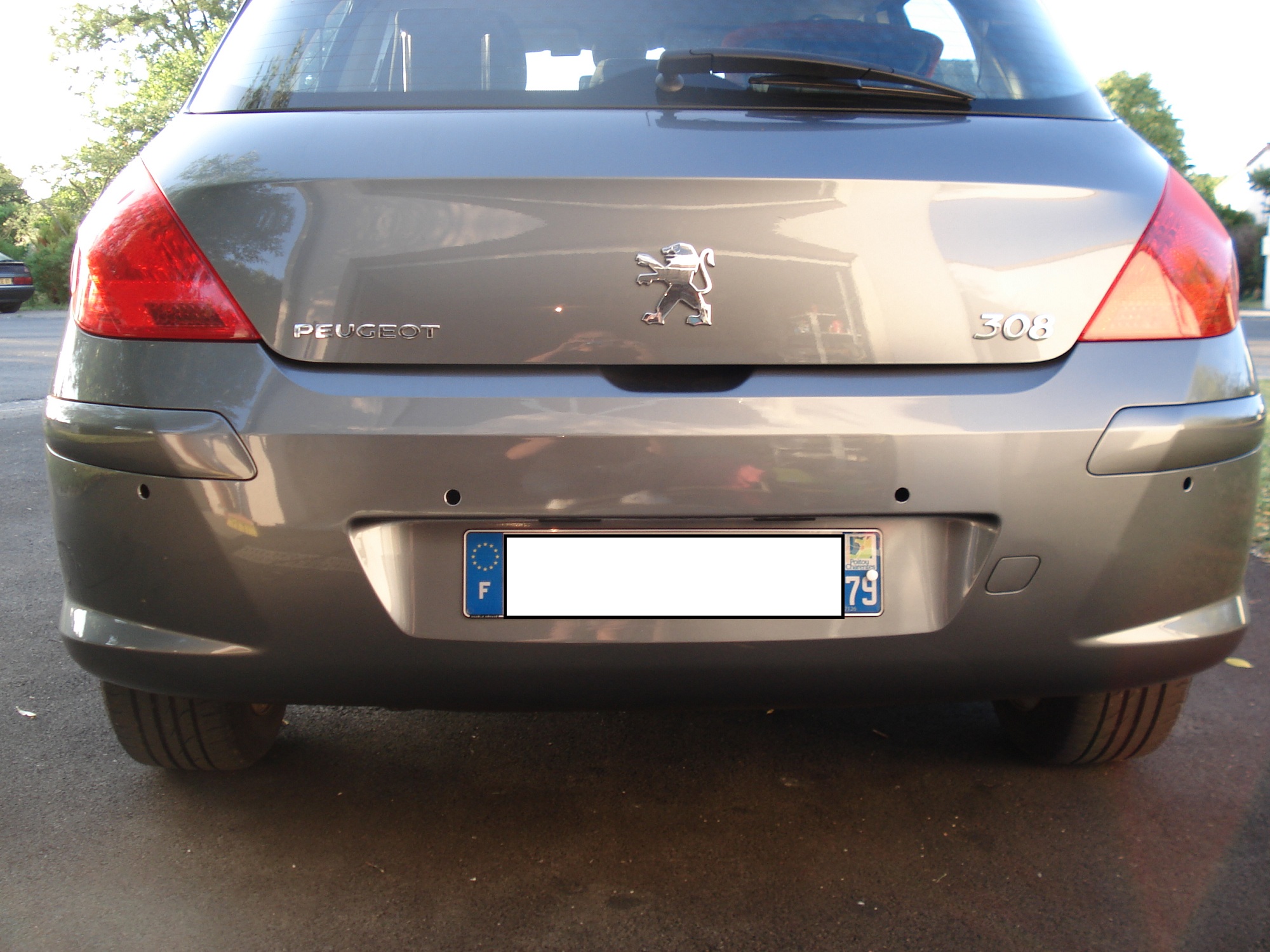

Ensuite on perce et pour cela je me suis équipé d'un foret etagé (fraise)

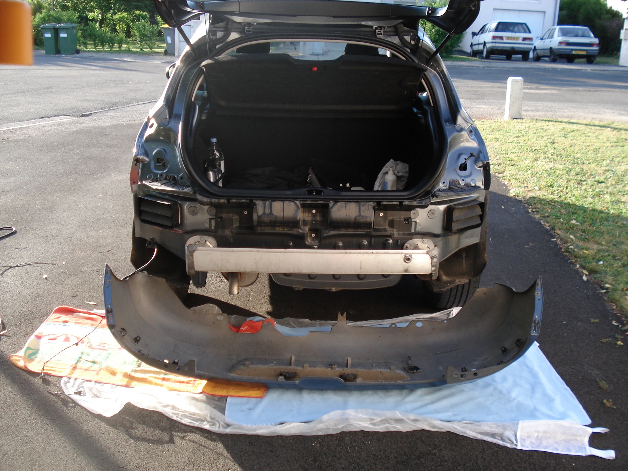

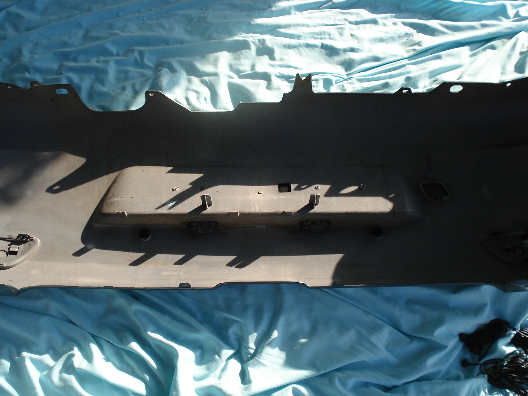

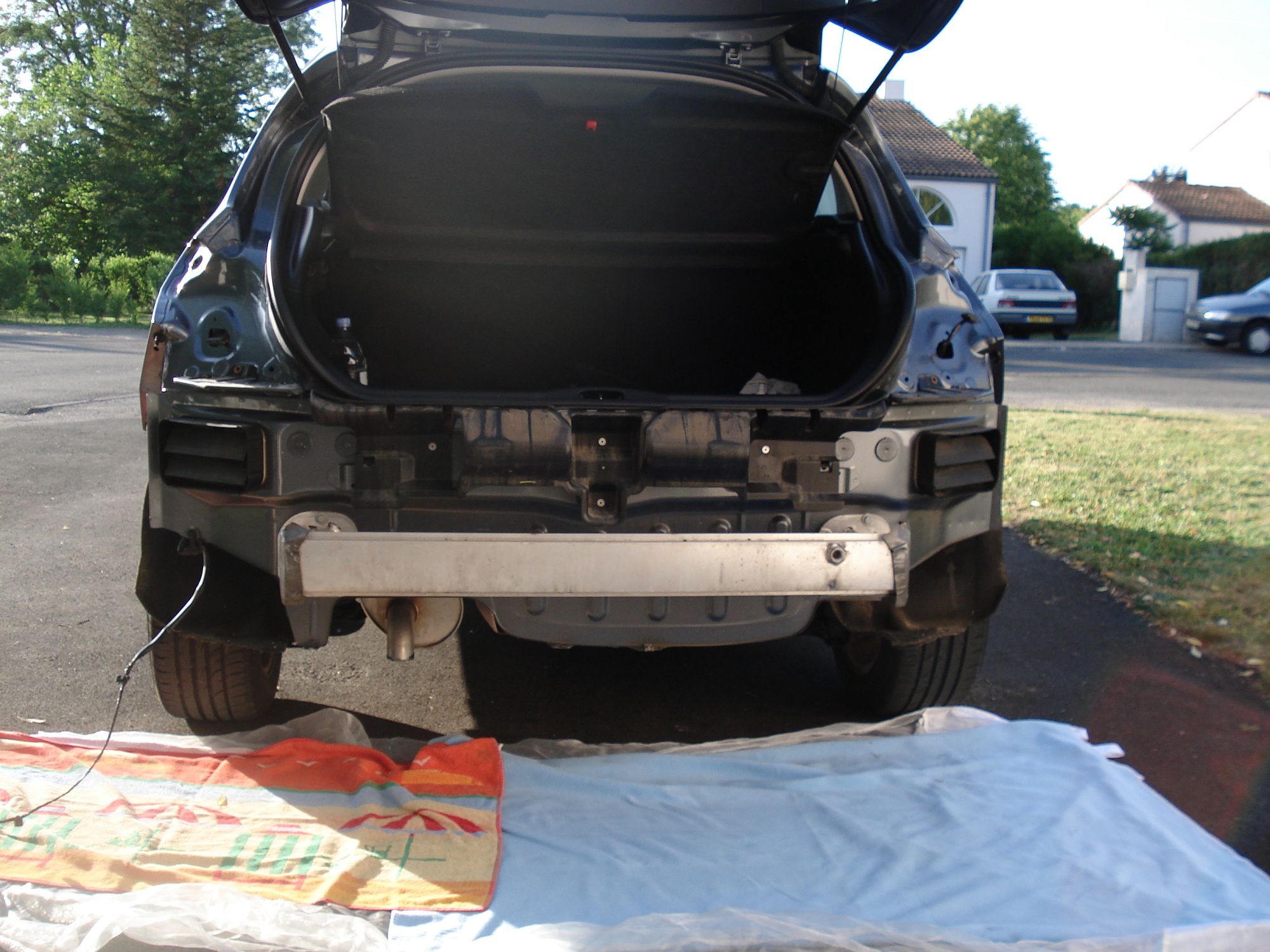

Une fois les trous effectués on démonte les deux optiques et on dépose le pare choc, c'est très simple et il existe des bon tutos pour voir comment faire:

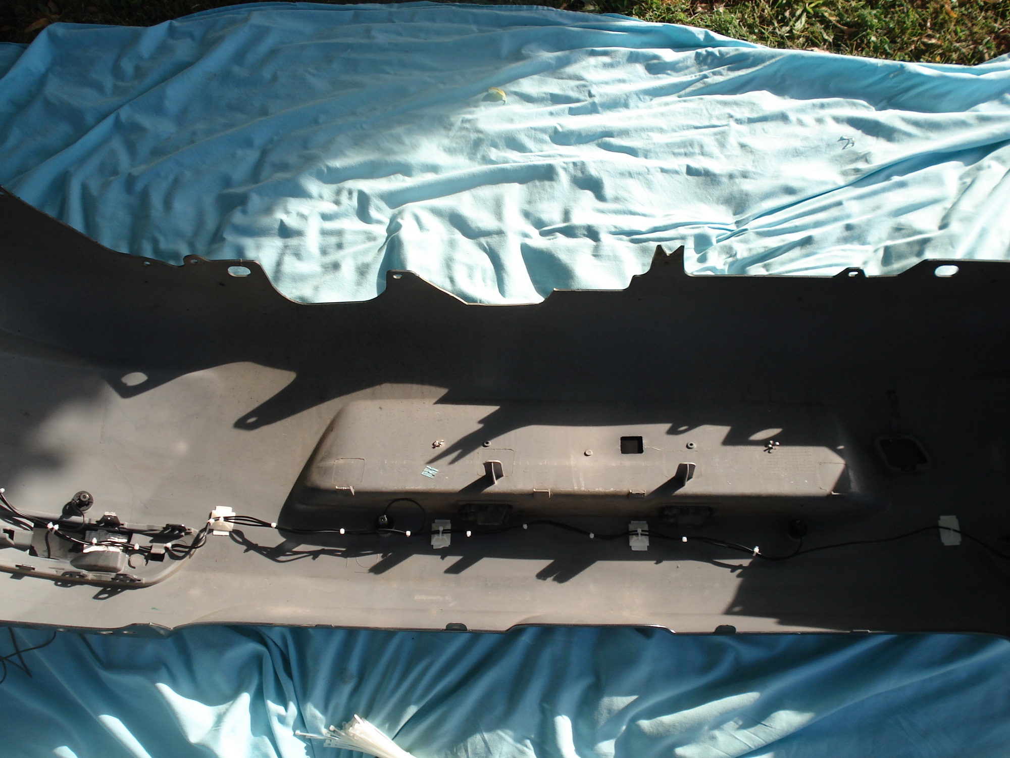

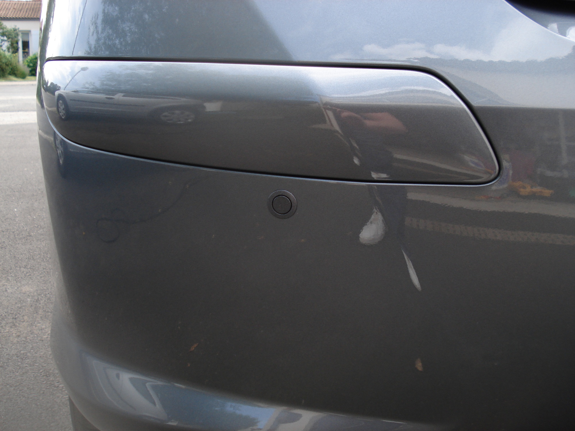

On met les capteurs en place (très simple et bien expliqué dans la notice). Puis on branche les faisceaux en repérant les couleurs utilisées par rapport aux branchement sur le boitier. Pour tenir ce beau petit mon j'ai utilisé des colsons avec des attaches colson autocolantes.
J'ai fais remonter les câbles par le passage a gauche en caoutchouc, la ou passe déjà le faisceau des éclairages de plaque:
Ensuite on pose le boitier a gauche (autocollant) et on banche les cables. Le rouge va avec l'alim du feu de recul repiqué a droite (voir posts précédents) et le noir et jaune vont sur la cosse ronde fournie et on la branche sur la masse derrière la lampe du coffre (merci forest :wink: )

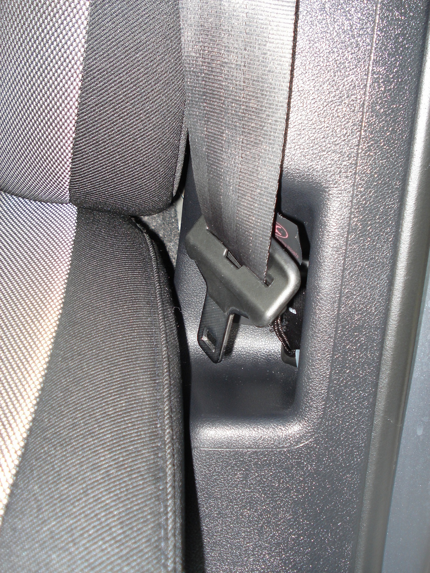

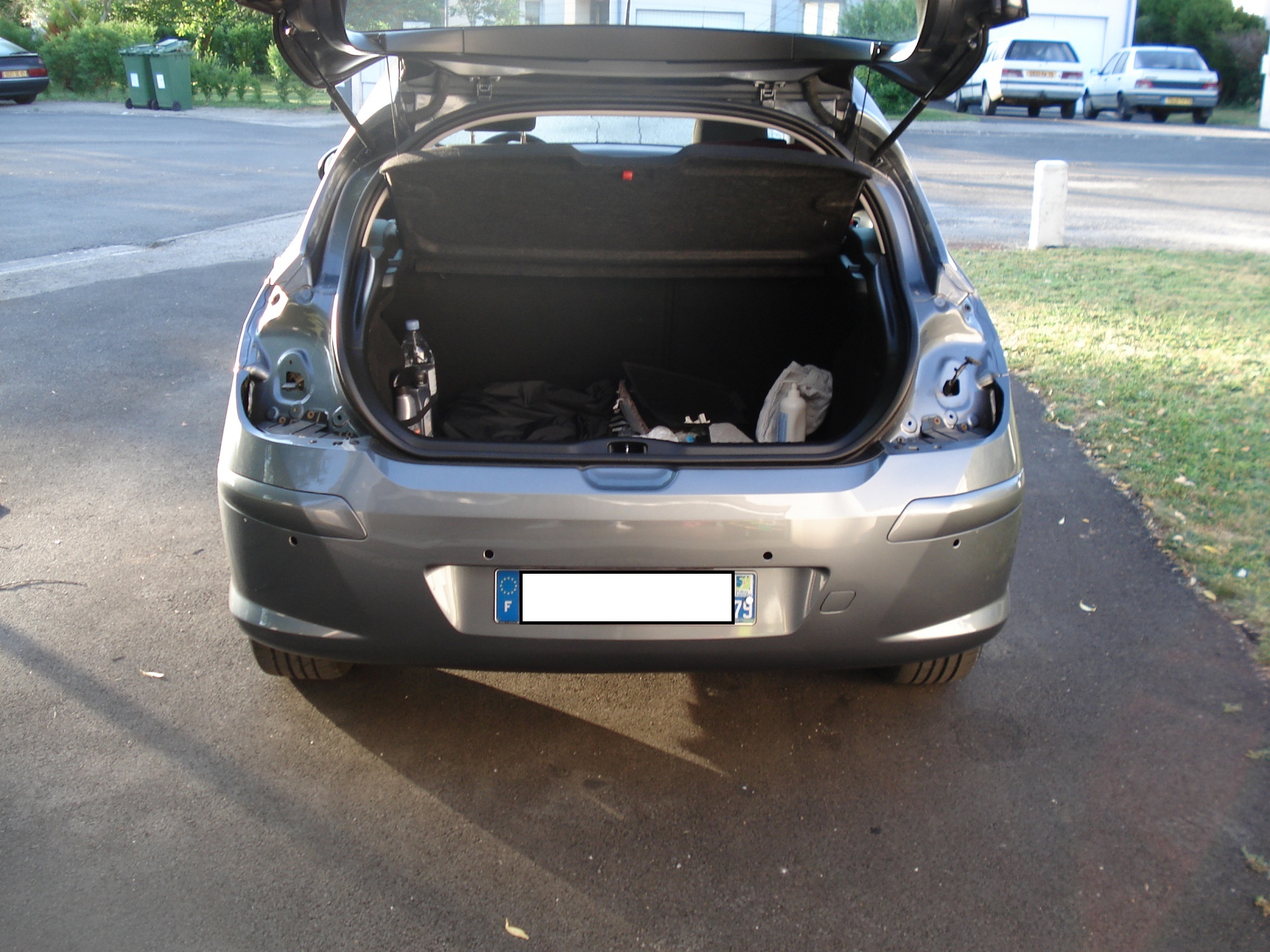

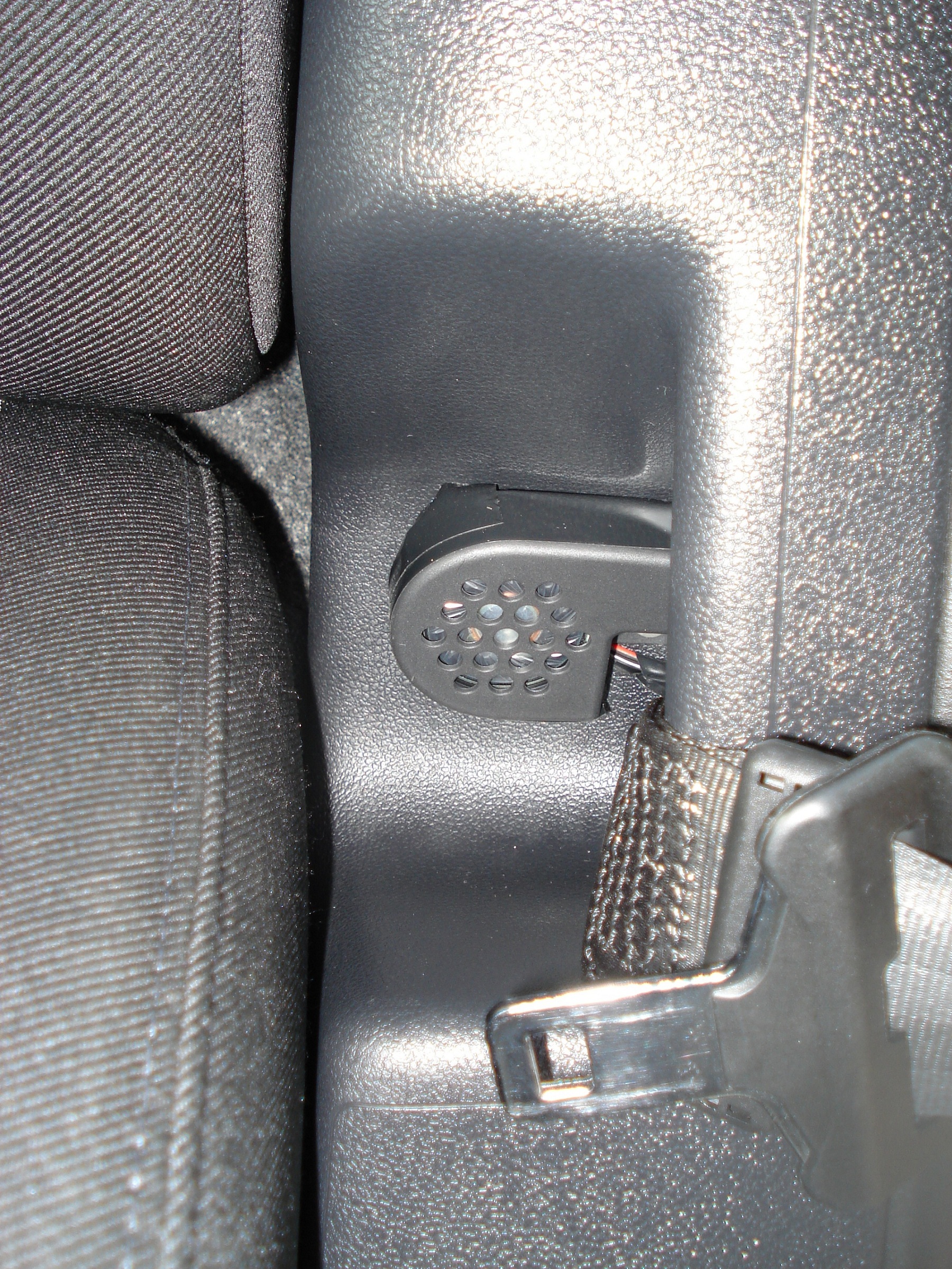

Reste plus que le haut parleur que perso j'ai décidé de mettre a l'arrière gauche au niveau de l'attache ceinture, j'ai percé la garniture et aiguillé dans les garnitures du coffre pour arriver au boitier:

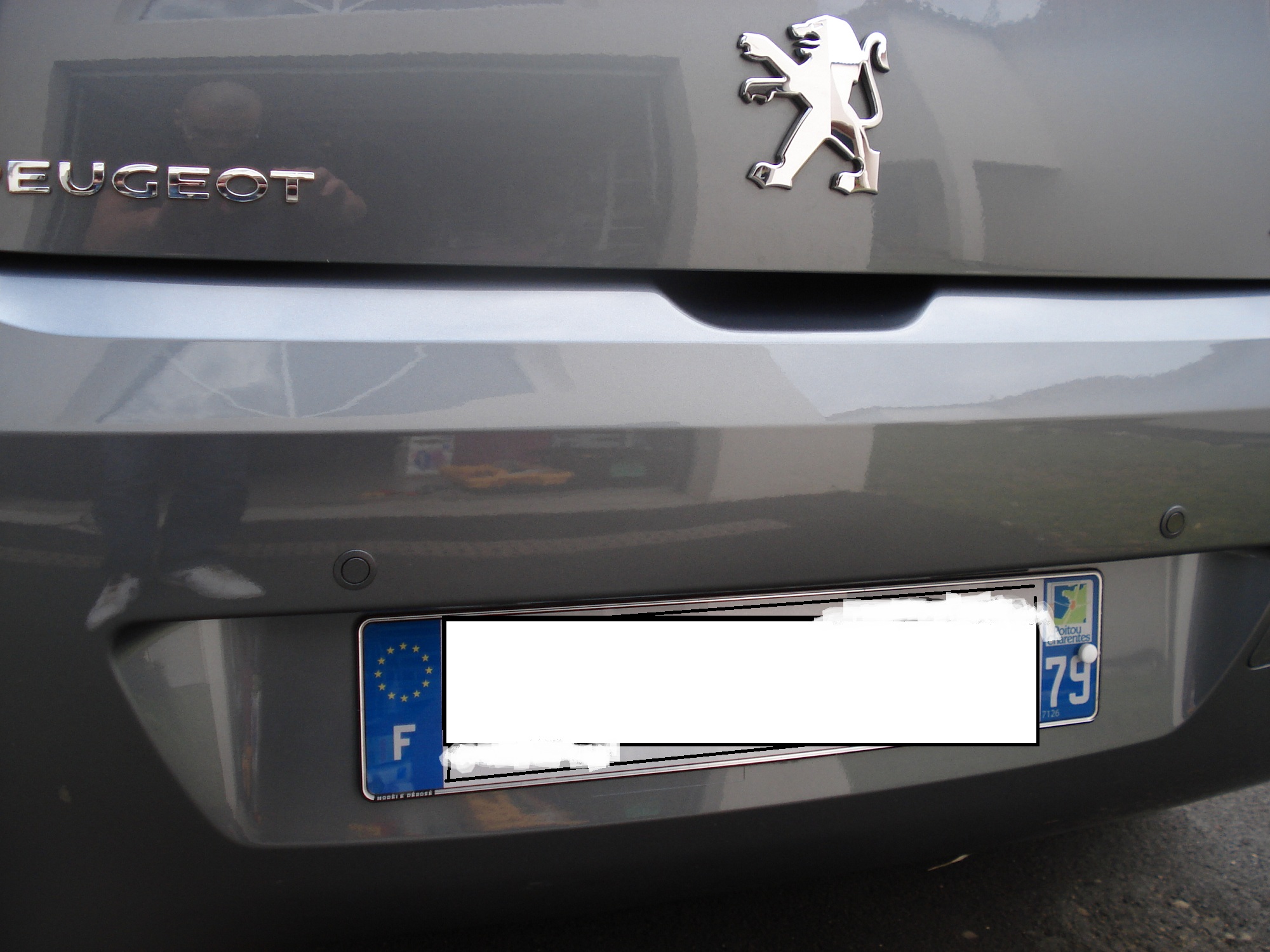

Une fois la ceinture remise en place ça ne se voit pas du tout:

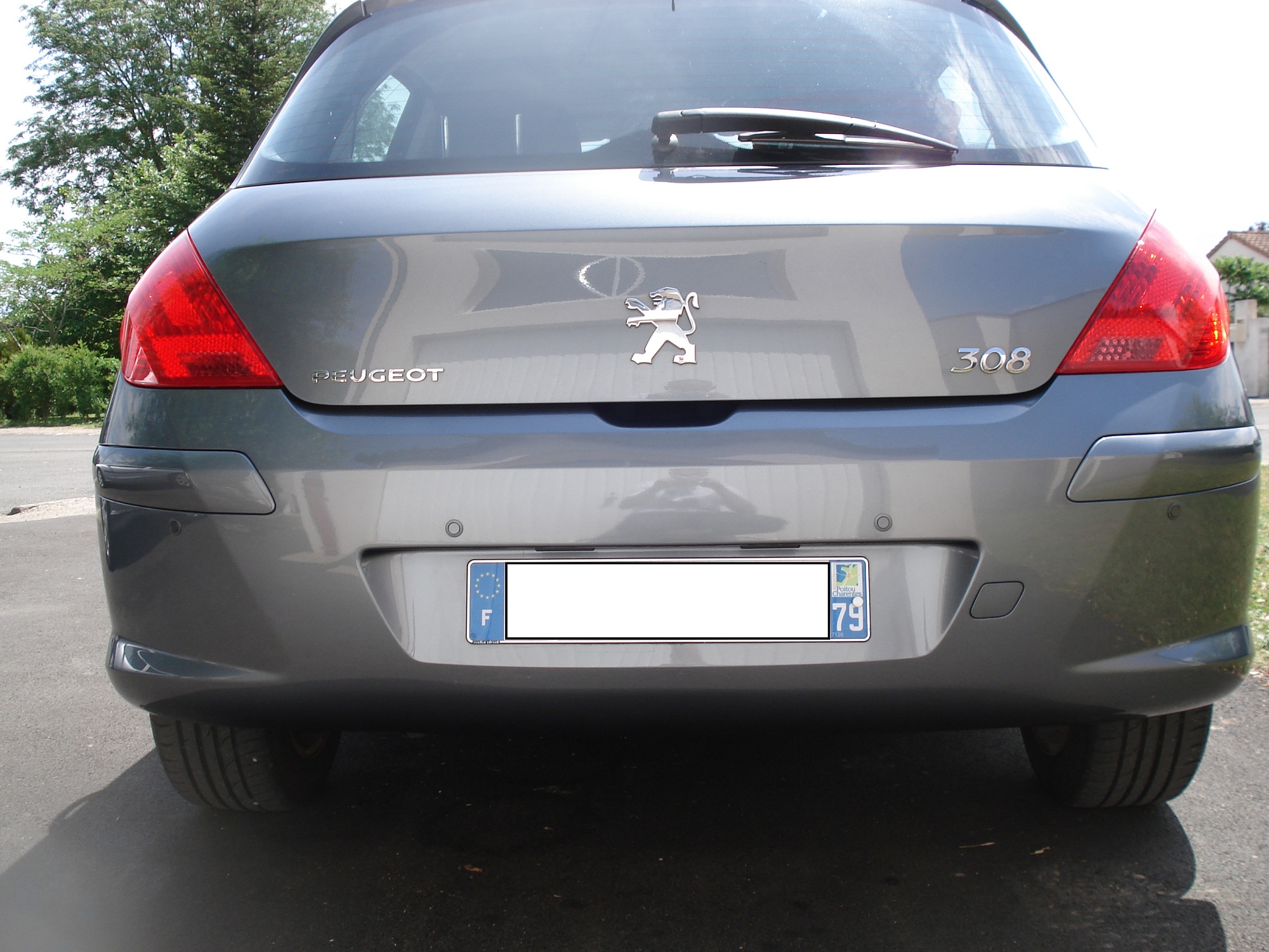

Voilà le résultat :D :D :D :D
ça fonctionne bien par contre pour les obstacles assez bas c'est pas très précis, ça bippe pas correctement .

Le résultat est top, et je trouve que ce montage est simple au final. Sur une voiture précédente je m'étais mis dessous pour faire le montage des fils, mais sur 308, j'ai vu qu'il y a une protection, c'est moins cool.
Ca fait stock-car sans rien derrière :lol:
Content pour la masse, je suis des fois utile, c'est cool :o
Ca fait très propre au final, c'est bien fait ;-)
La peinture parait un peu différente ?
Pour ce qui est bas, oui, il y a des éléments trop bas, il faut juste apprendre à partir de quelle hauteur tu peux commencer à stresser ;-)

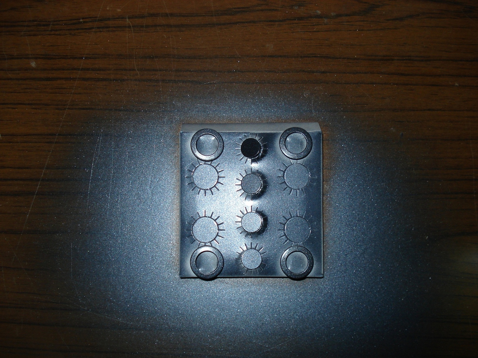

En regardant la doc je me suis appercu que j'avais mal mis les capteurs (orientation).
Je viens de le modifier et ça bip moins. Par contre pour les obstacles bas ça détecte pas je trouve .

Pourtant il me semble que je l'ai bien monté, je pige pas. Il y a des bagues fournies pour incliner les capteurs selon le model de peugeot mais sur la notice ils dissent qu'il faut pas les mettre. A part ça je vois pas de quoi ça peux venir. J'ai mis les capteurs dans le bon sens.

Bizarre ce système pour incliner les capteurs :?
Normalement ils fournissent des adaptateurs pour incliner le capteur selon la carrosserie je pense non?
