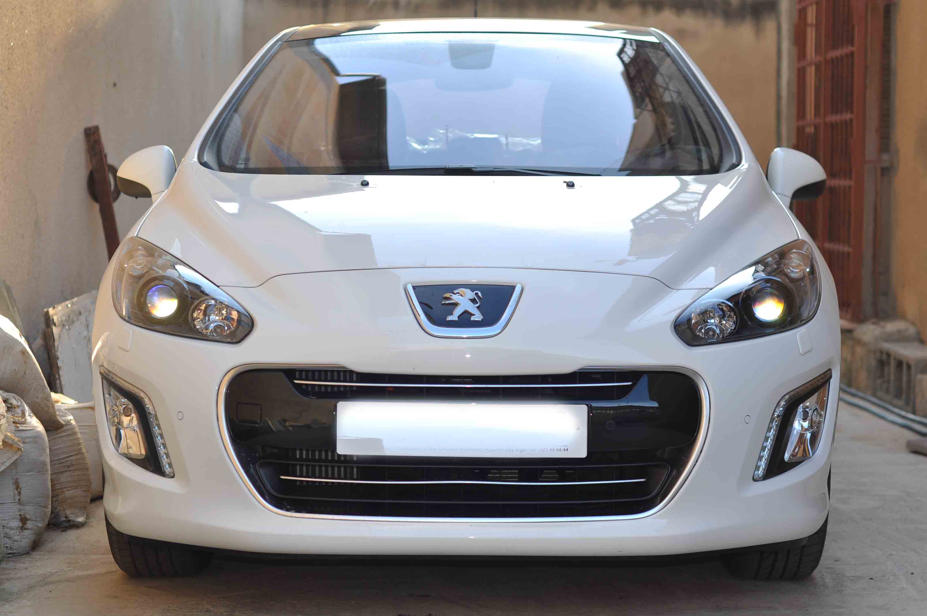

Messagede Faouzi » Lun 25 Juin 12 14:17
allez je vous la présente ... Dc8, Seb ===> ma 308.
