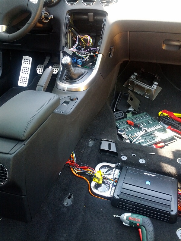

Côté 308 : j'avais descendu tout le matos chez mes parents pour bricoler.... ben je n'ai rien fait, donc les boules :pleur4: :pleur4: :pleur4:
Finalement, c'est chez mon frère que j'ai monté le mini-caisson (plat) amplifié.... bin c'est top de la mort qui tue !!!! vraiement énorme.
Au début, on l'a juste branché au 'cu l' du poste, mais entre la sortie poste amplifiée après, par l'ampli, et l'alim du caisson sur le même fusible que l'autoradio, ça rendait rien :| :| :|
Donc démontage complet des sièges, tirage de câble et.... :frime1: :frime1: :frime1: j'enlève le Loudness maintenant pour pas que ça sature : le caisson est branchée à la sortie de l'ampli, derrière le filtre passif partie woofer, je vous laisse imaginer le son qui en sort :amen:

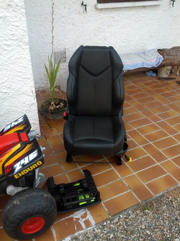

Donc on enlève le siège qu'on pose dehors :
02 - siège.jpg (208.12 Kio) Vu 32078 fois

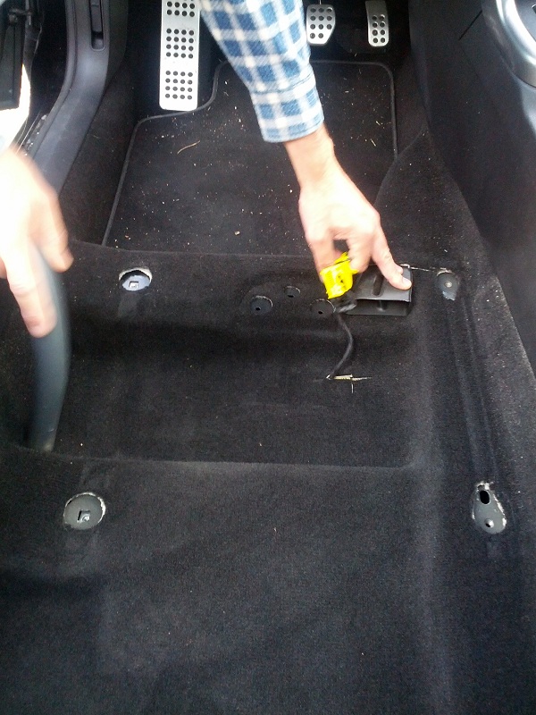

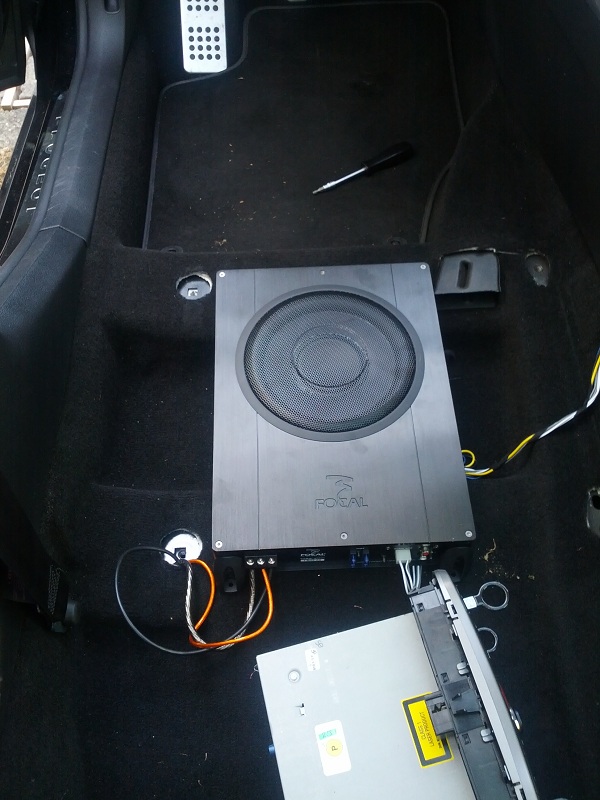

On nettoie la zone finale de réception du caisson (qui passe entre les pieds et en longueur :
01 - Emplacement conducteur préparé.jpg (184.09 Kio) Vu 32078 fois

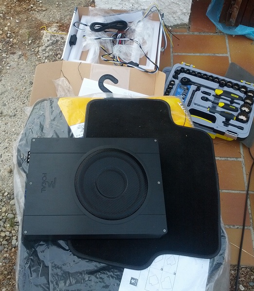

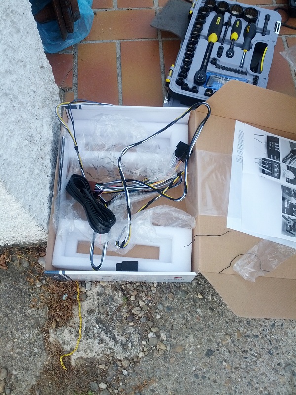

Le caisson hors de sa boîte :
03 - caisson et cable.jpg (140.66 Kio) Vu 32078 fois

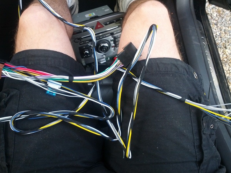

Le câble ISO<=>Caisson (alim, remote et 4 fils pour HP (ça repique les HP avant sur la prise), et un câble avec prise style RJ11 pour le gain réglable (non posée):
04 -Cable.jpg (236.66 Kio) Vu 32078 fois

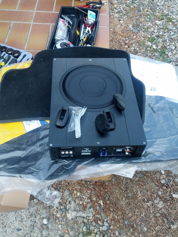

Le caisson et ses pieds, qu'il est conseillé de mettre (pour que ça ne soit pas la caisse de la voiture qui prenne toutes les vibrations :
05 - Caisson et pieds.jpg (228.35 Kio) Vu 32078 fois

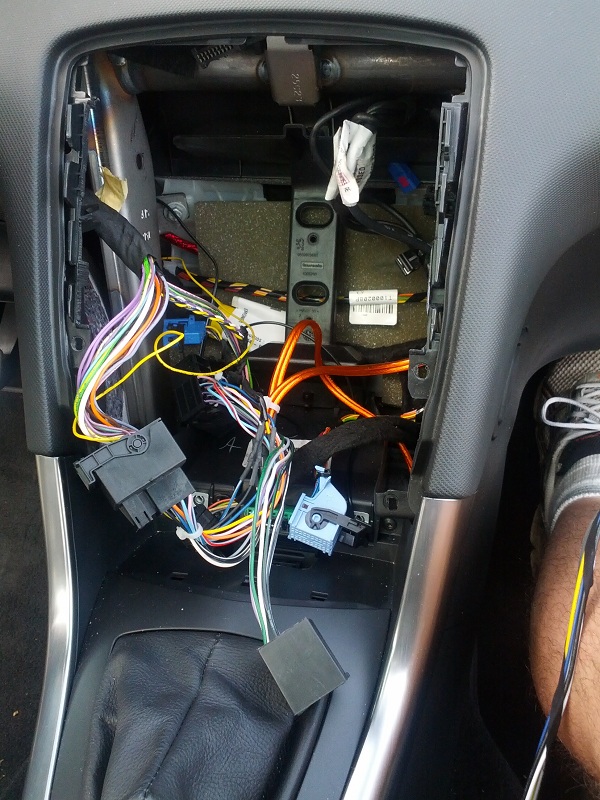

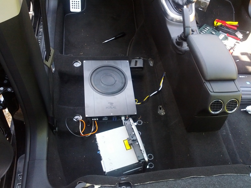

L'emplacement vidé pour pouvoir faire toucher les fils :
06 - Autoradio disparu.jpg (202.37 Kio) Vu 32078 fois
Le câble utilisé avec même un fusible de protection :
07 - cable vers ISO.jpg (169.02 Kio) Vu 32078 fois
Le caisson posé (la masse est récupéré sous le plastique de protection côté conducteur (le plastique qui court depuis l'emplacement d'ouverture du capot), le + depuis l'ampli (le fusible dans le capot est taillé pour les 2) et le remote repris depuis l'ampli :
08 - Caisson posé.jpg (134.1 Kio) Vu 32078 fois

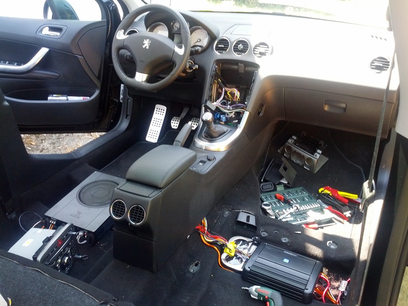

Une vue large :
09 - Caisson vue large.jpg (148.63 Kio) Vu 32078 fois

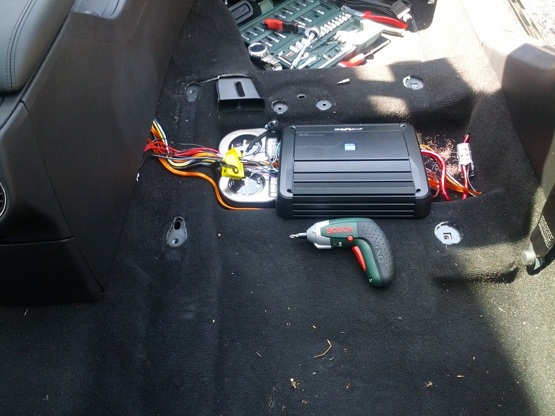

Côté ampli, il y a un peu trop de fils à mon goûts, mais pas de courts-jus (les débrits de fils ont été aspirés ensuite) :
10 - Ampli et filtres.jpg (196.36 Kio) Vu 32078 fois
Une majorité des fils qui partent sous l'accoudoir vont dans le trou dans le tableau de bord ;-)
11 - Bricolage Land.jpg (191.43 Kio) Vu 32078 fois
Avant de referme, un test a été concluant :
12 - Pas trop rangé pour un modo ca craint.jpg (184.35 Kio) Vu 32078 fois
Donc un son avec de vrais basses, pas besoin de monter les basses, l'amplification avec une vrai alim répond très bien. et après un bon rodage, le son est encore plus complet qu'avec les HP uniquement, un très joli plus !
Par contre, j'ai dû enlever le tiroir sous le siège (mais qui ne va pas dans les CC :langue2: , il comprendra la blague), mais déjà pré-réservé pour un membre ici...
Donc vraiment très classe !!

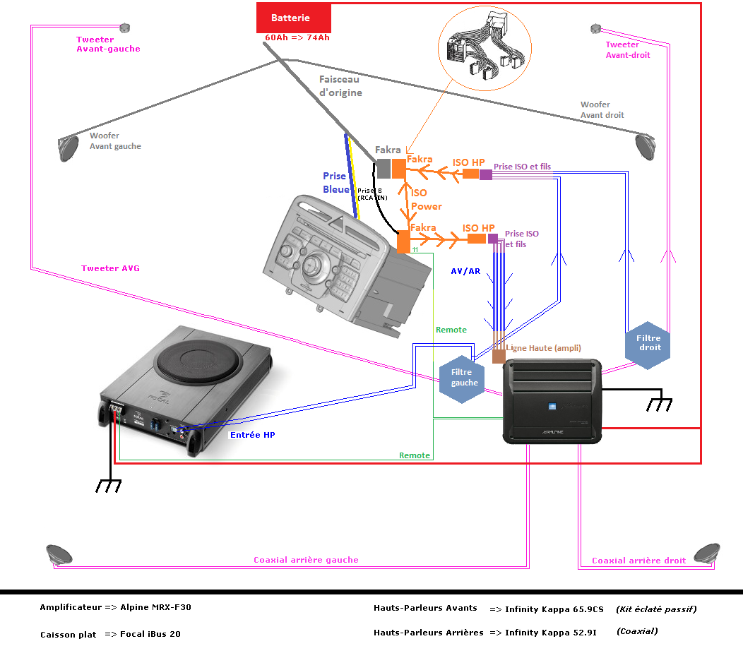

Schéma de l'installation audio mis à jour :
Le but serait de ne plus avoir ces prises ISO orange, mais un seul câble avec UN fil du connecteur autoradio vers sa cible !
J't'ai mis encerclé en orange le câble "quadlock/fakra vers ISO" que j'ai du mettre, mais qui n'a pas la prise B de 'brassé', et le câble noir du coup raccourci tout ça et galère derrière le poste...

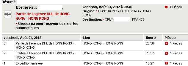

Messagede forest » Ven 24 Aoû 12 16:45
je sais je sais, on taquine et ça galope :happy1:
Pour le site, c'est http://www.ebdeal.com, j'avais du mettre le lien ailleurs...
Le DHL, je l'ai eu en payant 11€ de plus je crois (je voulais pas que ça mette 20 jours en fait... trop excité l'Léon).
Niveau tarif, ça fait correct, je trouve, et les avis étaient bons sur d'autres site, donc il faut bien un beta :happy1:
J'vous tiens au jus d'l'envoi :
Sans titre.png (12.61 Kio) Vu 31944 fois
