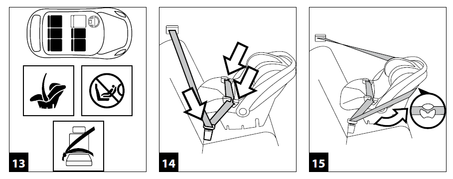

Bon ben désolé alors... j'aurais aimé me tromper mais en regardant la doc du cosi (Peg Perego) j'ai trouvé ce schéma :
et le descriptif suivant (extrait) :
* Ne pas installer ce siège-auto sur des sièges passagers
équipés d’airbag, en raison d’un danger de mort ou d’un
risque de lésions graves.
* L’airbag peut représenter un danger : désactiver les airbags
situés à proximité du siège-auto.
* Le siège-auto ne doit être utilisé que sur des véhicules
approuvés, équipés de ceintures de sécurité à trois points,
statiques ou avec enrouleur, homologués conformément
au règlement un/ece n°16 ou toute norme équivalente.
L’utilisation de la ceinture de sécurité à deux points ou
ventrale n’est pas autorisée.
Donc, solutions et arguments pour avoir raison auprès de ta femme :
- véhicule avec airbag à l'arrière au milieu :o
- véhicule avec ceinture ventrale au milieu :o
- véhicule avec volant à l'arrière au milieu 8/
Bref c'est pas gagné ! :langue2:
